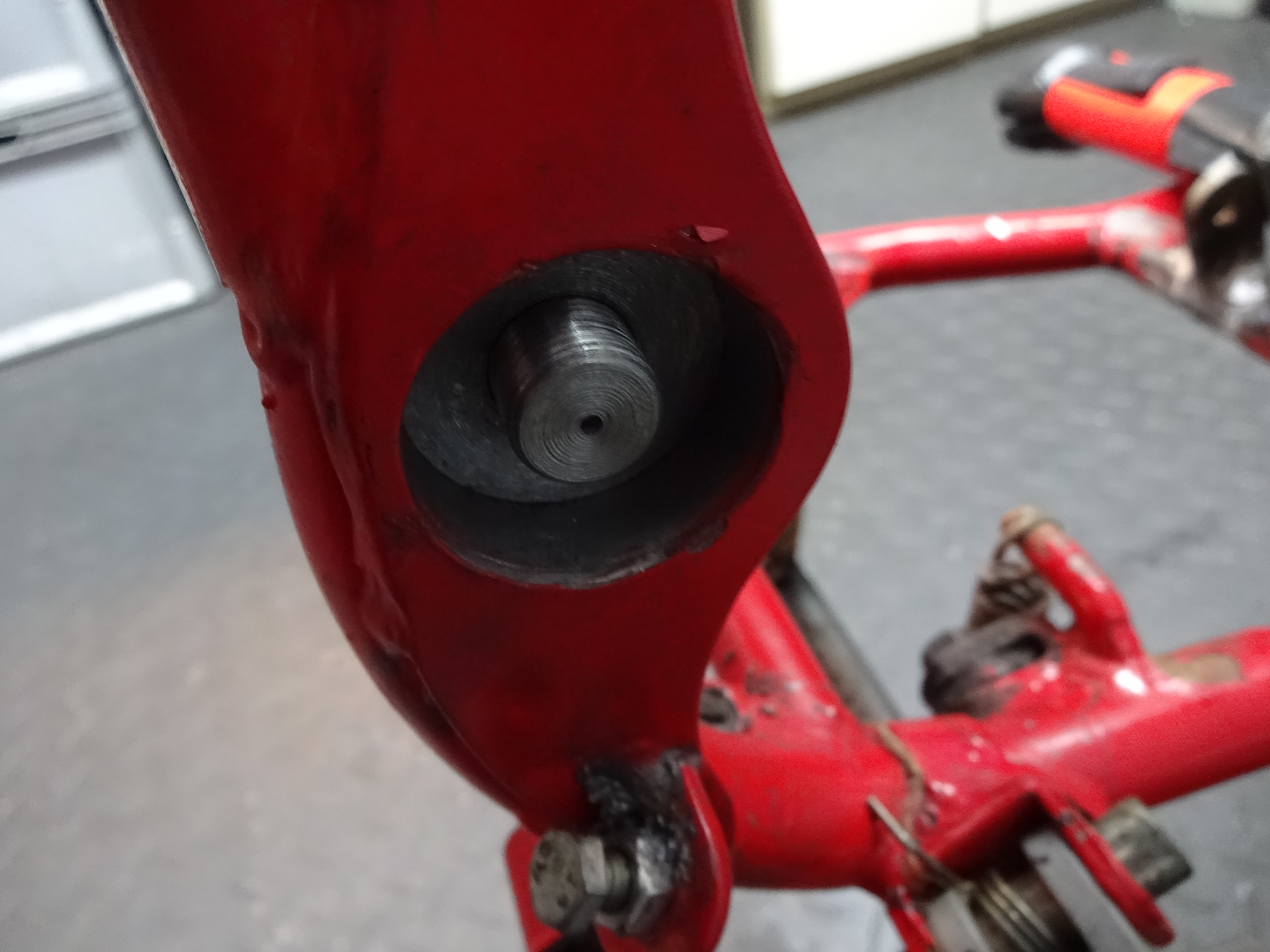

BeitragVerfasst: 25. Jan 2024 18:58

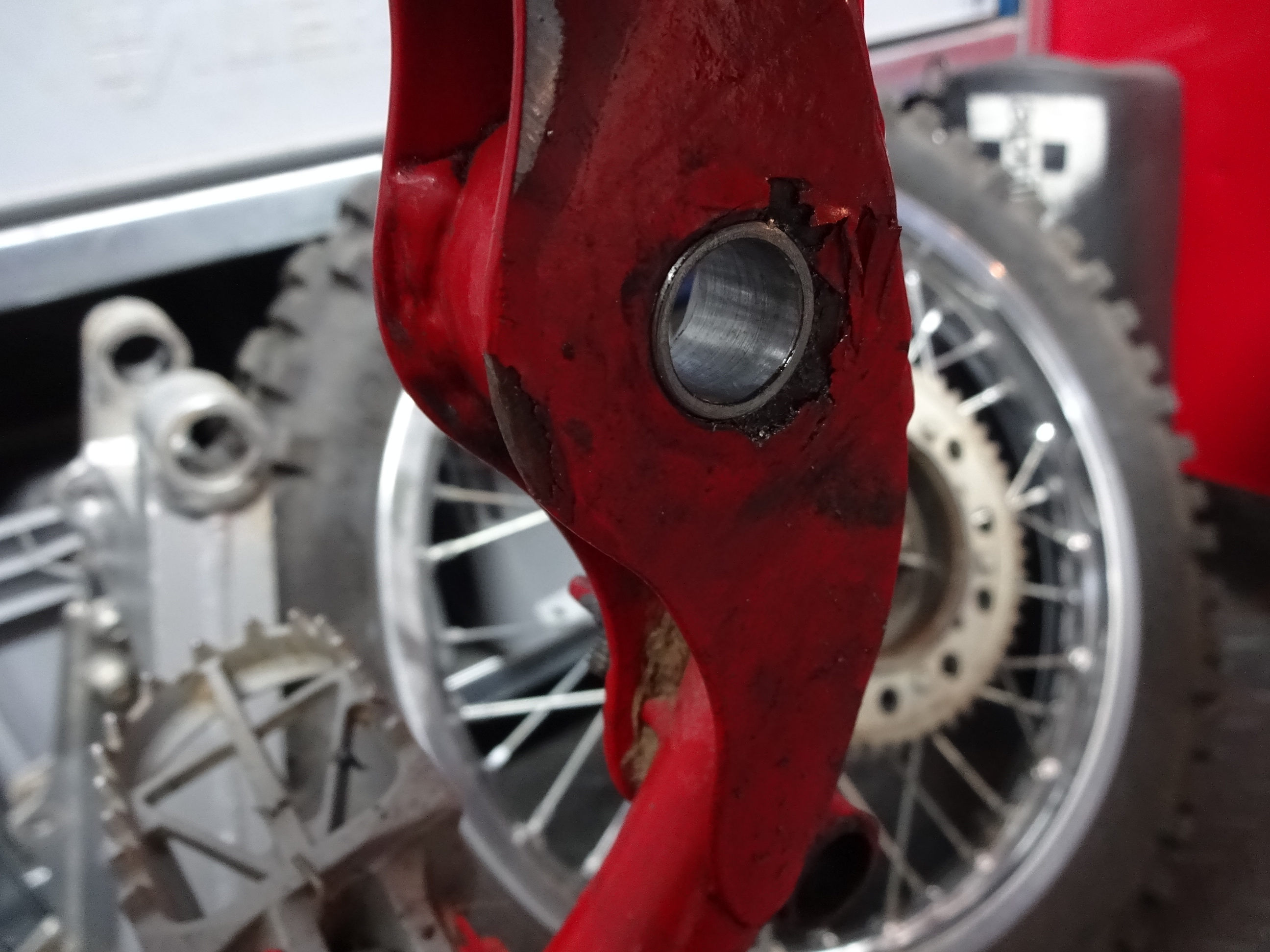

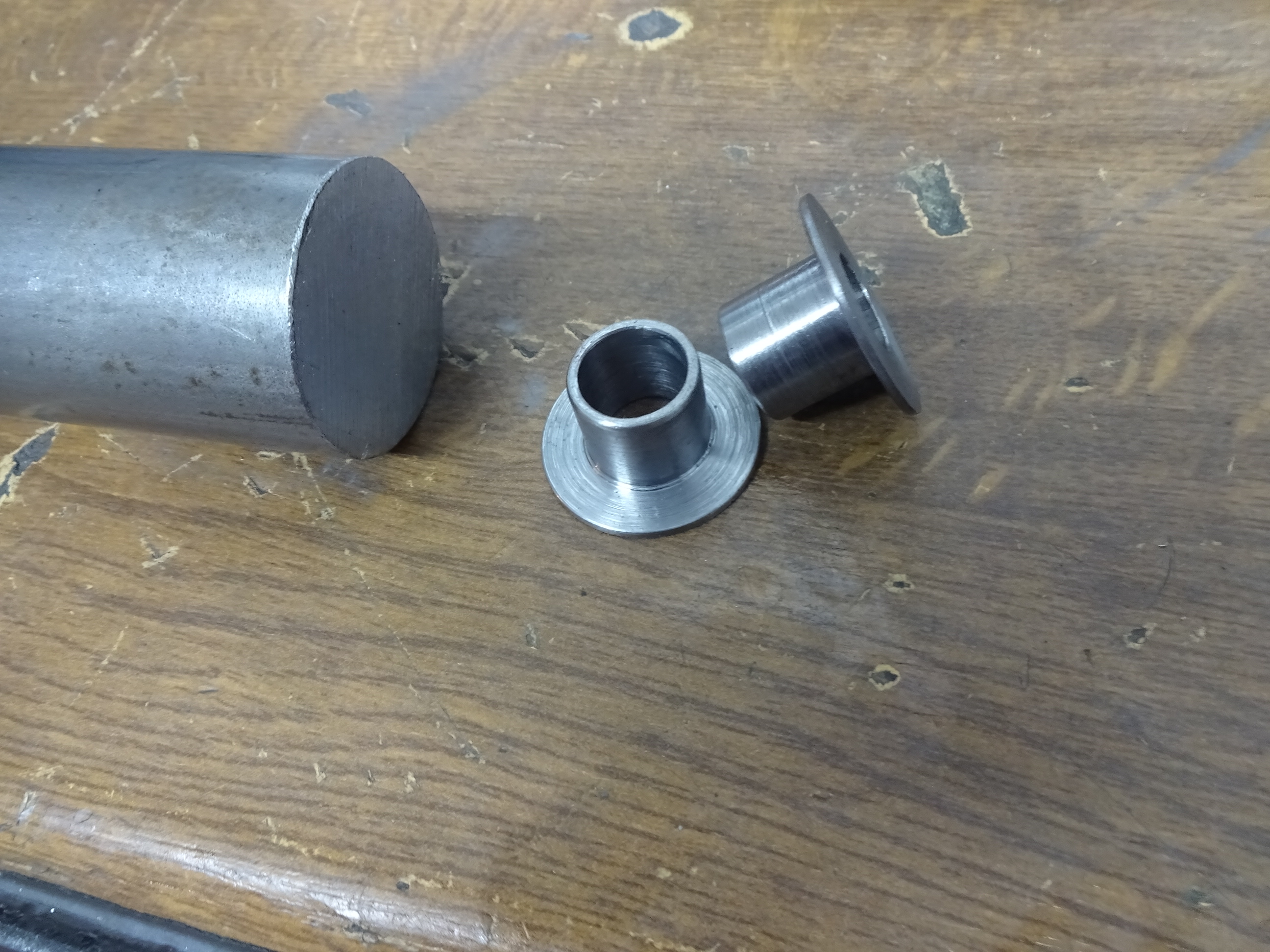

So die Buchsen sind erstellt und innen auf 14mm gerieben.
940DDDF4-A750-4CFC-B165-E138F2DB4786.jpeg [ 1.88 MiB | 11183-mal betrachtet ]

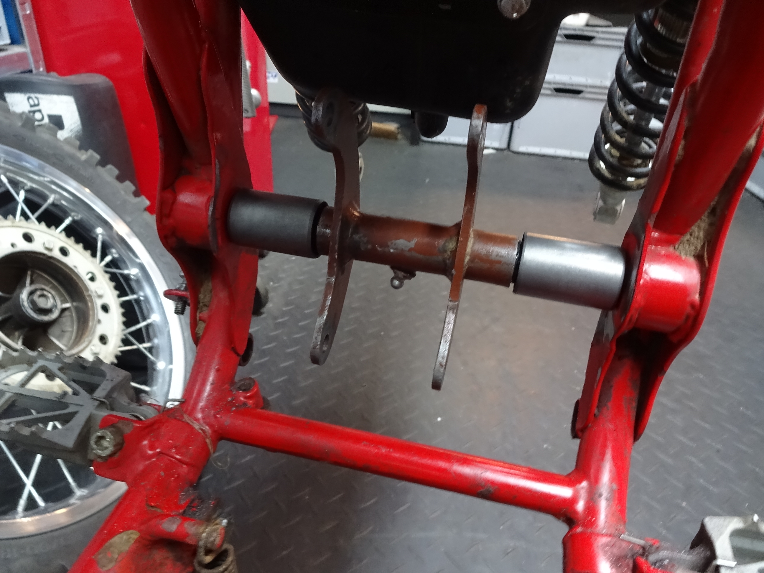

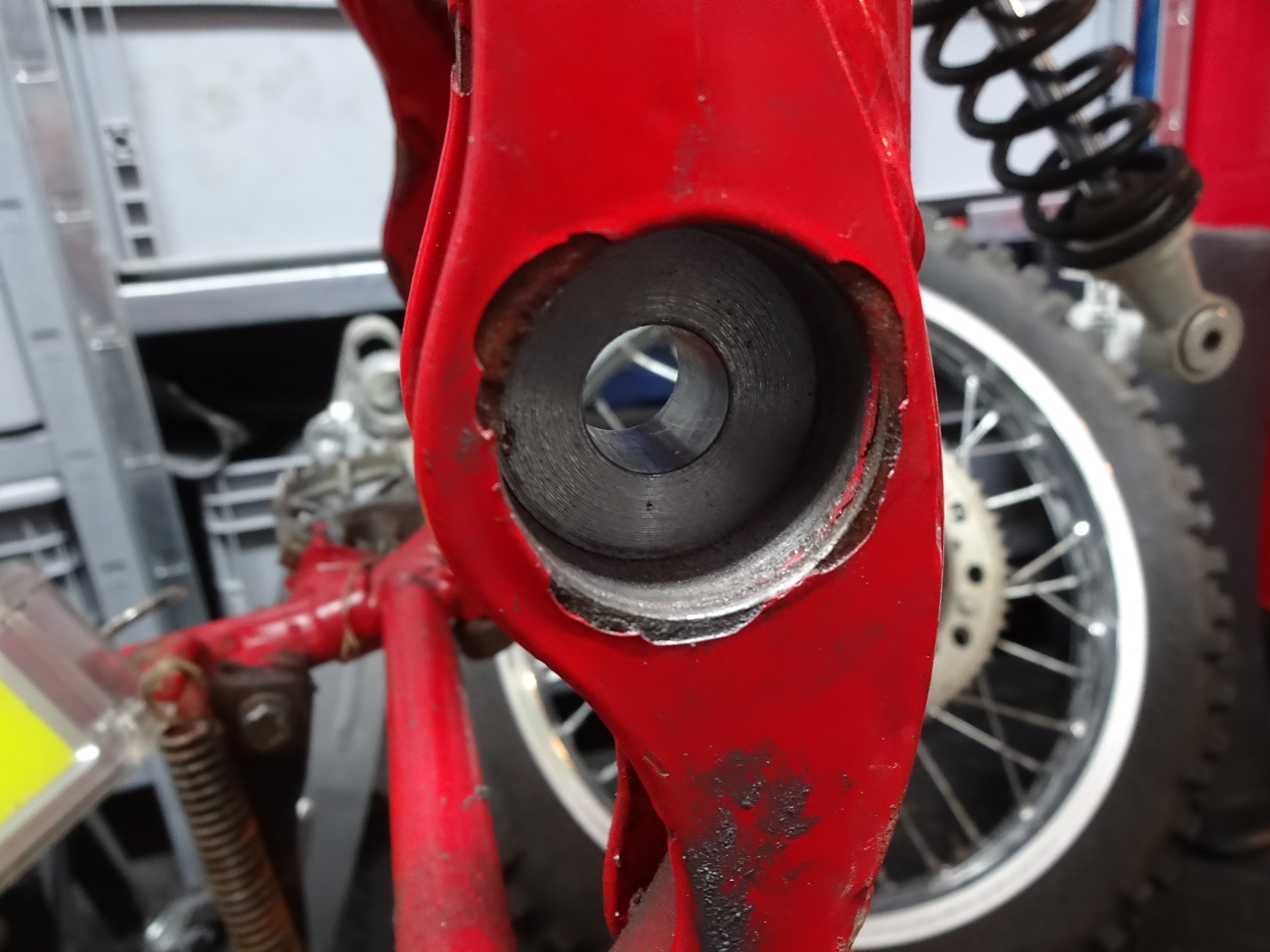

Eingebaut sieht das dann so aus
4381175A-DCD0-4855-96D9-B9FB808DBDC5.jpeg [ 1.69 MiB | 11183-mal betrachtet ]

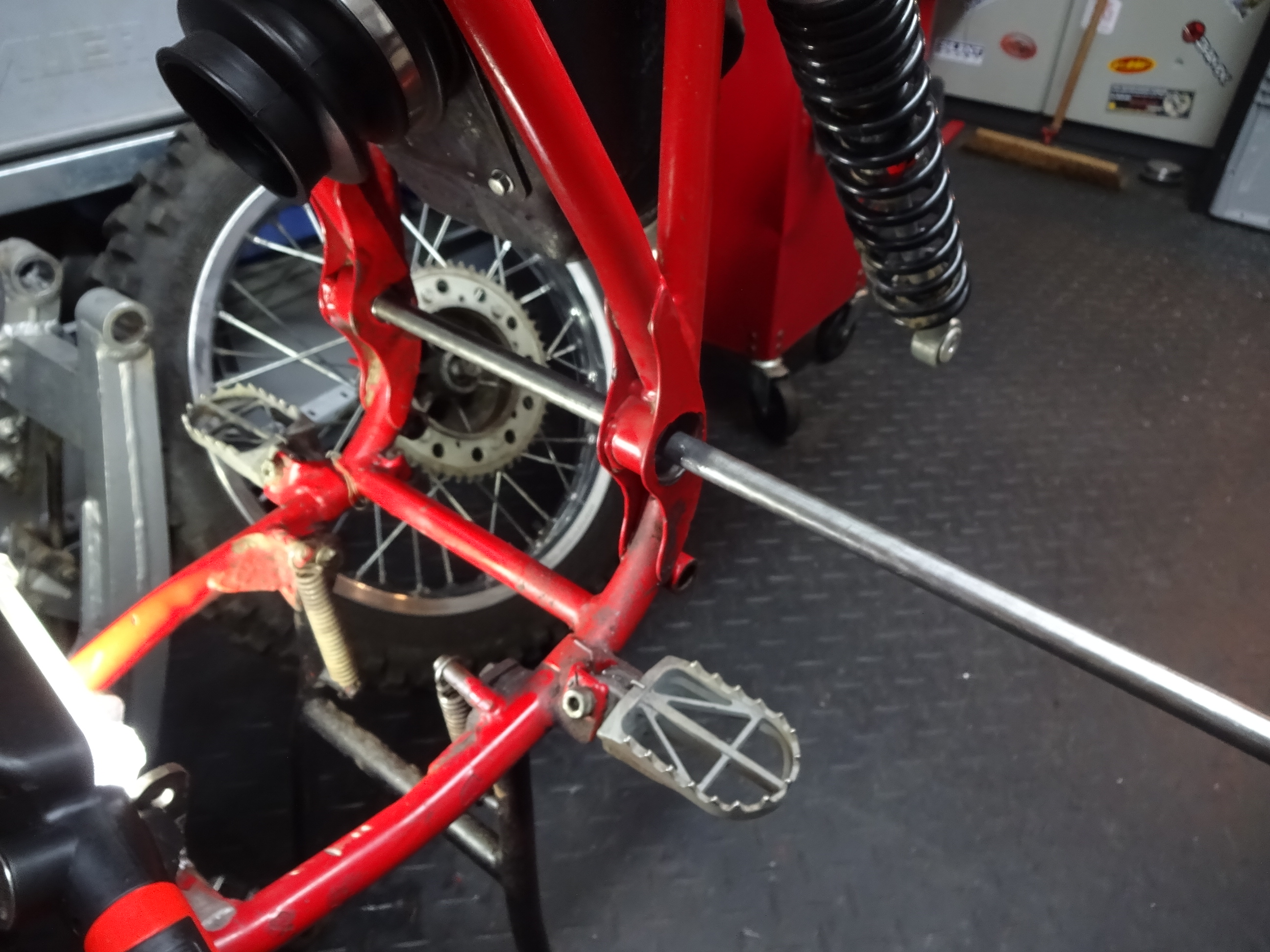

38EA9A5D-9384-4DE1-A27C-77A9CFB11C9E.jpeg [ 1.73 MiB | 11183-mal betrachtet ]
14er Stange passt auch prima.

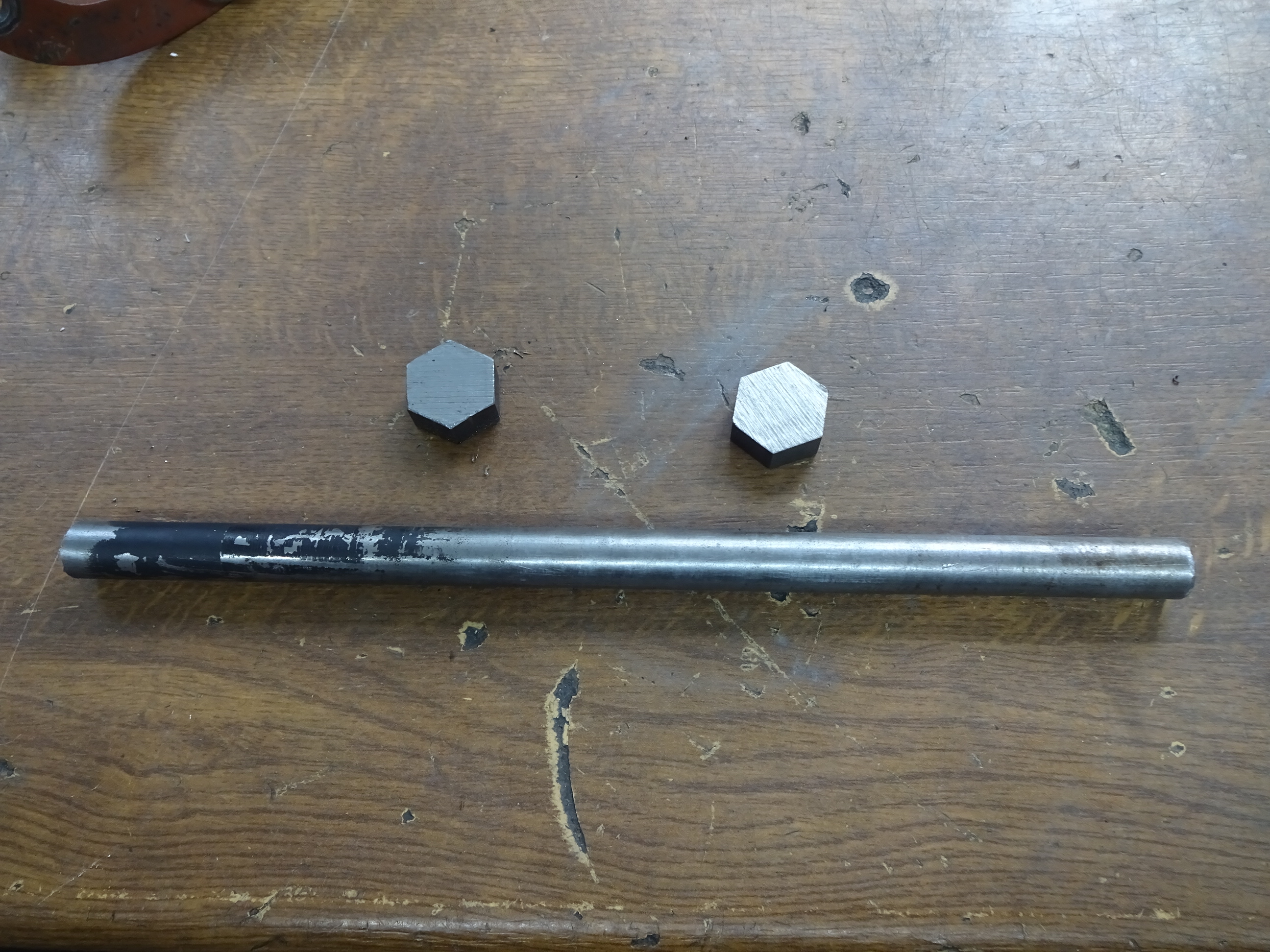

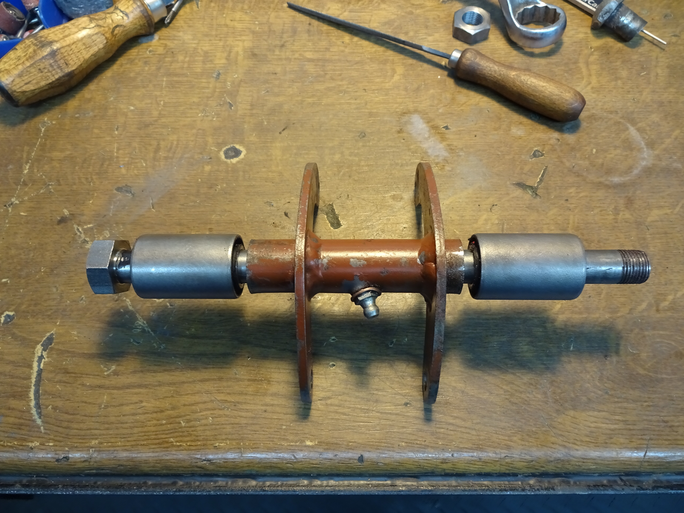

So heute ging es weiter, erst mal Rohmaterial grob zugeschnitten
CD6DCE0E-6F1C-4736-B398-3C6490F621DA.jpeg [ 2.04 MiB | 11054-mal betrachtet ]

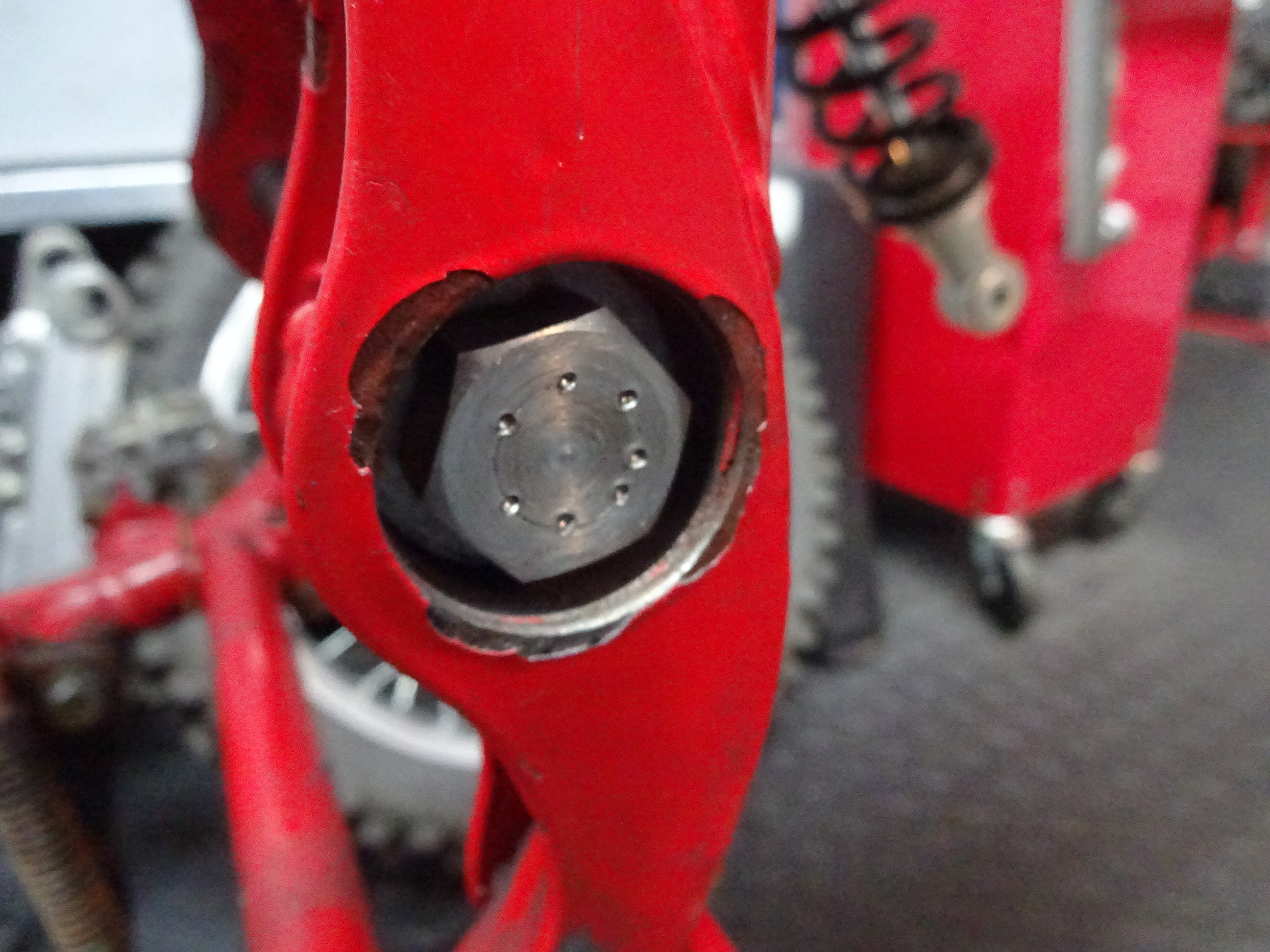

Eine Mutter fertig gemacht und auf die Achse ein Gewinde geschnitten. Nach dem Anknallen der Mutter die Achse bündig zu Mutter abgedreht und mittels Körnerschlagen gesichert.
F5B78EDA-68ED-4818-AB99-B4BF17D7AD8E.jpeg [ 2.5 MiB | 11054-mal betrachtet ]
Passende Länge ermittelt (das nachher die Aprilia Kappe noch passt), abgedreht und Gewinde drauf.
278C2ABB-2205-45F4-AF4C-7912EA656D84.jpeg [ 1.55 MiB | 11054-mal betrachtet ]

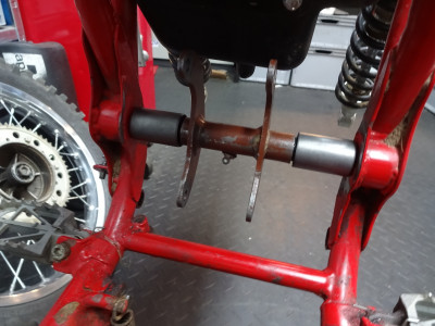

Danach alle Teile die später zwischen den Rahmen kommen zusammen gestellt und die Buchsen passend abgedreht. Da müssten insgesamt gut 7mm runter.
BECCAEC6-9A33-4B50-B88B-CFECEE948A39.jpeg [ 2.08 MiB | 11054-mal betrachtet ]
Jetzt passt alles prima in den Rahmen und so kann ich dann die Buchsen in die Schwinge pressen.
2D19D4C1-9747-47F9-949E-6B66F4978968.jpeg [ 1.74 MiB | 11054-mal betrachtet ]
