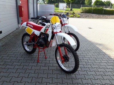

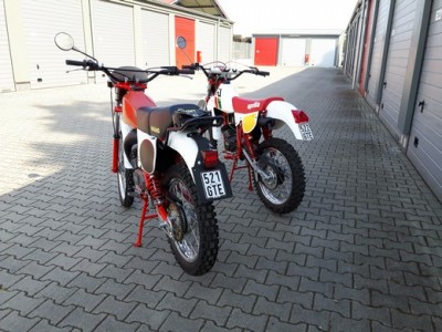

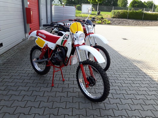

[quote="rainer"]ja dirk ,so gehört das, auf dem foto sieht man schön das blech/plastik - das einzig - unpraktische an deiner - und das ist ernst - sicherlich top gebauten RC/RX50 von 82 - das ist auch das passende bj - sind eben die kleinen bremsen ....
denke nicht dass eine weitere 50 in weiß, in deinem originalen zust . in brd läuft - dafür - HUT AB - RESCHBEGGD ::-
Das ist ja mal ne`Ansage ::-
allerdings wären dann doch ein paar Sätze zu der Aprilia noch zu schreiben :!:
ich hole etwas aus ;)
Die Aprilia und die Aspes waren Anfang der 80er der Traum schlechthin von mir,
dabei ist es dann auch geblieben, hat nur zu einer abgerockten Ronco gereicht :(
2009 habe ich mich des Umstandes dann erinnert und mir die Aspes gekauft
und diese dann so detailliert wie möglich hergerichtet wie sie in einem Testbericht
zu sehen war, bis auf das SEM-Endstück habe ich das auch weitgehend verwirklicht ::-
Der Aufwand war schon nicht unerheblich, ich habe zu der Zeit sogar noch das ein
oder andere Neuteil günstig bekommen können, hat jedenfalls gut geklappt.
Eine Aprilia wäre dann auch noch schön gewesen, es scheint dann aber doch
wesentlich einfacher eine Aspes zu bekommen als eine Aprilia, an eine
detaillierte Restaurierung in Neuzustand gar nicht zu denken.
Deshalb dachte ich eigentlich das wird nix :(
Da ich zwischenzeitlich 3 Suzukis noch neu aufgebaut hatte
war mein Bedarf dann auch erstmal gedeckt.
Ich bekam dann aber von jemandem das Angebot mir eine
Aprilia nach Wunsch aufzubauen :o , das war 2014.
echt unglaublich, da habe ich mich dann nicht 2x bitten lassen :)
Gewünscht war eben wie im Prospekt die RC50 abgebildet ist.
Letztes Jahr war sie dann fertig und kam per Spedition bei mir an ::-
Die Aprilia ist wirklich "grandios" geworden, in allen Belangen :!:
An dieser Stelle nochmal einen großen Dank an den Erbauer :!: :!: :!: :dank
Ihm gehört der Respekt und die Lorbeeren für die Aprilia!!
So eine Aim könnte ich mir auch noch vorstellen ;)
@micha: ich denke wenn man nicht schon vor langer Zeit angefangen
Teile zu horten oder eben bereit ist nach Italien zu fahren um dort
Teile zu besorgen, wird es nicht einfach die Aprilia wieder adäquat
herzurichten, wo ein Wille da ist natürlich ein Weg 8-)
