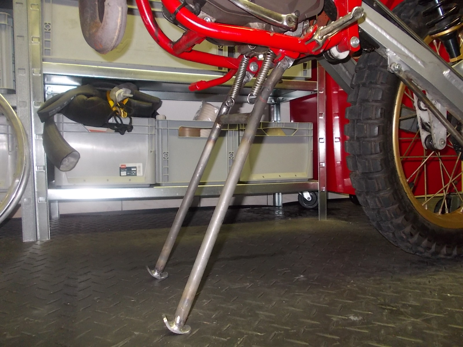

Morgen geht es ja nach Novegro :gu , aber ich hab heute schon frei und hab mal weiter gemacht.

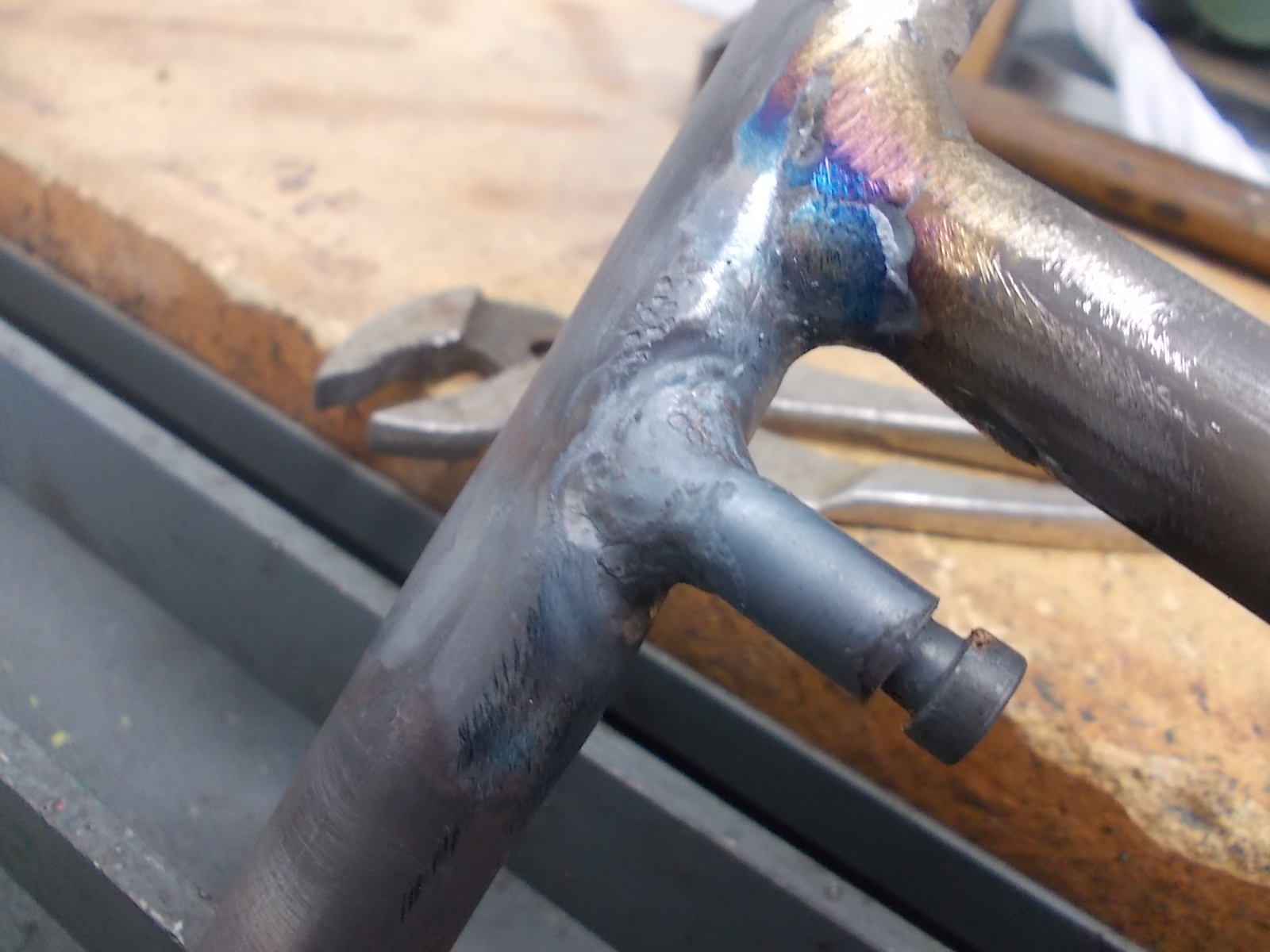

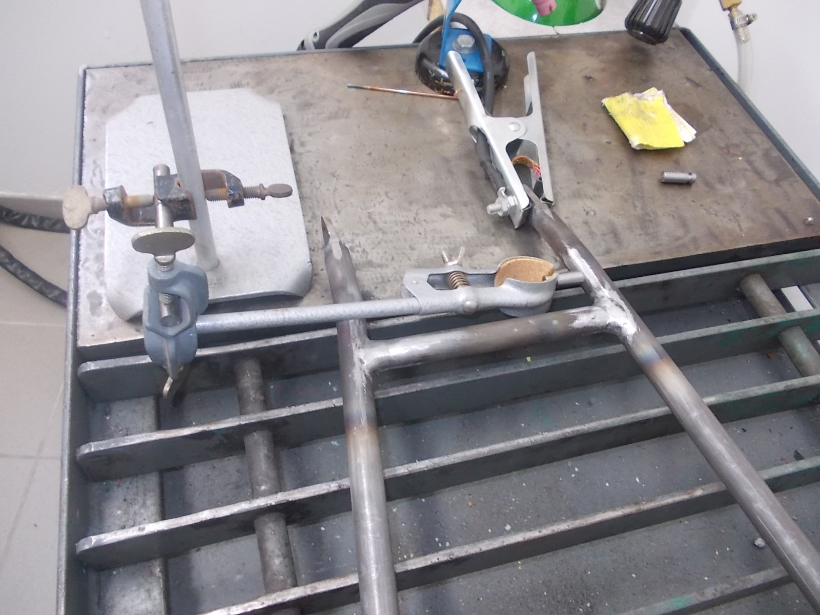

Jetzt hab ich erst mal die Scheißnähte verputzt und dann die Halter für die Federn angeschweisst. Auch hierbei helfen mir die Halter aus dem Laborbedarf echt prima.
Dateikommentar: Klasse Hilfe
35AC8A3B-4FE3-4304-990B-14CF7ED70034.jpeg [ 477.45 KiB | 14213-mal betrachtet ]
Dateikommentar: Und angeschweisst
3822089D-3DBE-4532-A574-9D76FE314514.jpeg [ 502.16 KiB | 14213-mal betrachtet ]

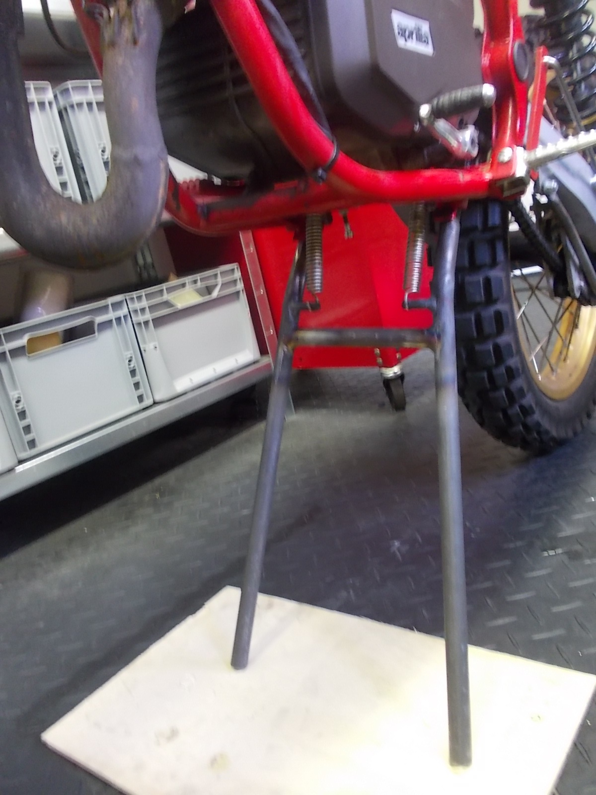

Mal alles zum Test montiert und jetzt ist der Ständer lang genug.
Dateikommentar: Ständer montiert
55EC2A4D-2FC5-46B3-8D18-7BC7622B6F94.jpeg [ 408.97 KiB | 14213-mal betrachtet ]
Dateikommentar: Bodenfreiheit passt
F4F1A8F1-D449-471E-B25C-E30FDA338EEC.jpeg [ 470.59 KiB | 14213-mal betrachtet ]
Nur hab ich keinen Autogenbrenner hier zur Verfügung. Mit allen anderen Wärmequrellen, bekomme ich die Flacheisen für die Füße einfach nicht gebogen. Muss ich mich mal in der alten Heimat drum kümmern. Vorher kann ich auch nichts lackieren (lassen) :cry:

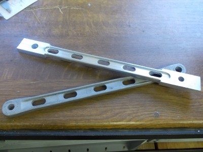

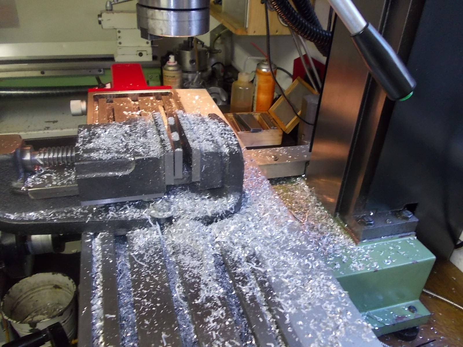

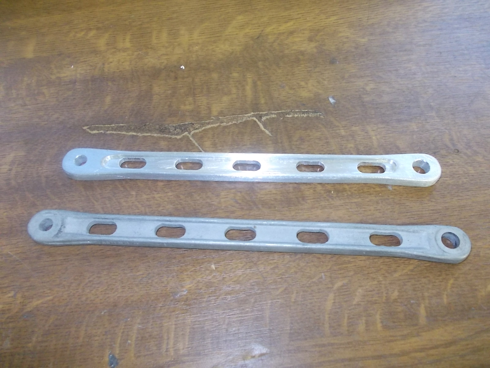

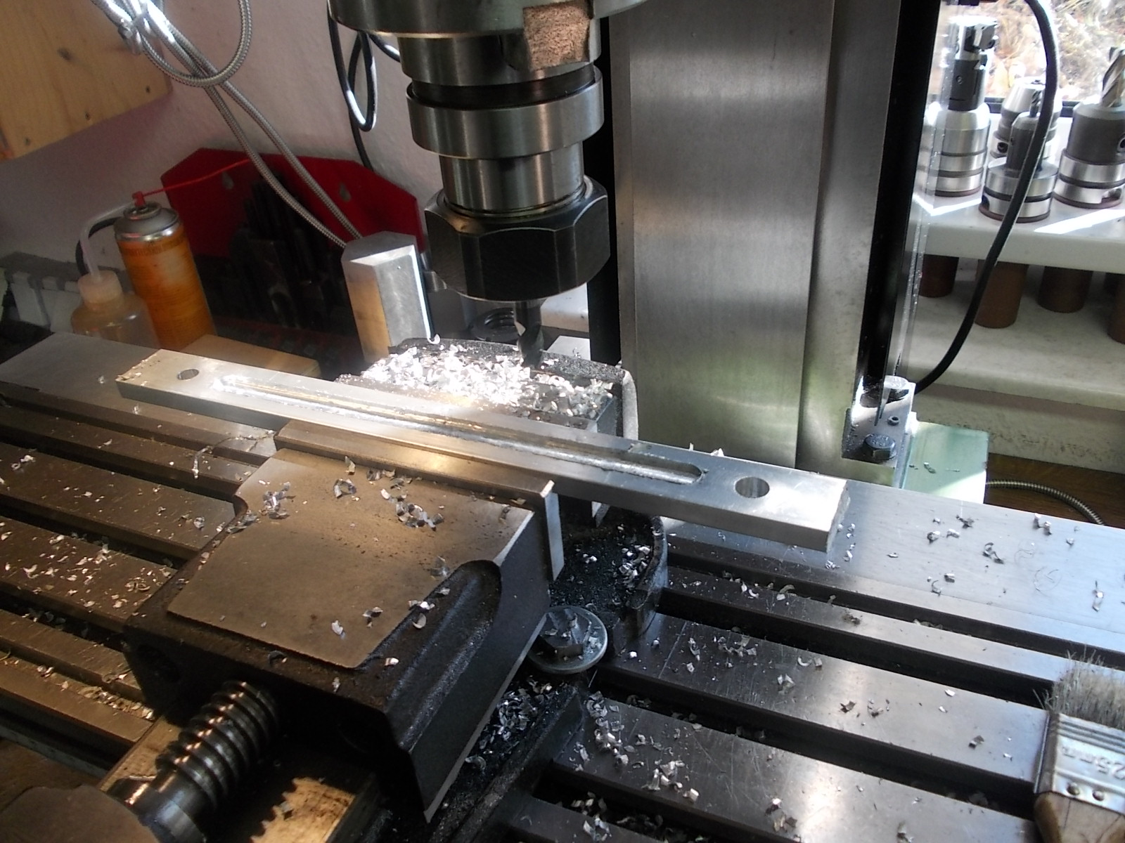

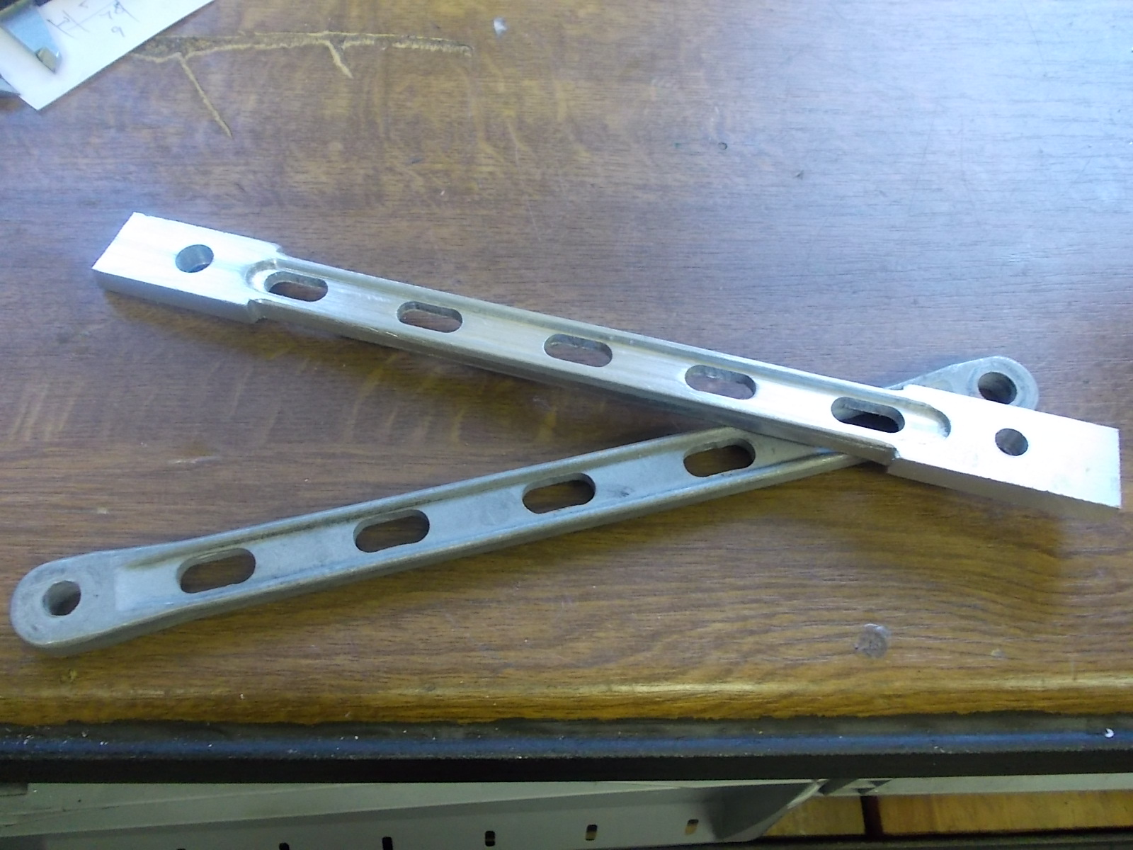

Aber jetzt hatte ich ein wenig Zeit und hab mich an den Bremsanker gemacht. Hatte keinen mit passendem Lochabstand, als mal einen Neues aus dem Voller erstellen. :roll:

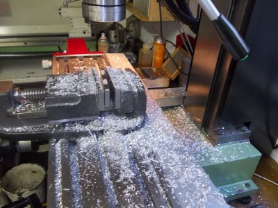

Einiges ging mit der Fräse, aber vieles musste zum Schluss per Hand gefeilt werden :shock:
Hier einge Zwischenschritte:
Dateikommentar: Rohmaterial
F0D5843A-2597-41BA-A94A-821C14FACD1A.jpeg [ 507.79 KiB | 14189-mal betrachtet ]
Dateikommentar: Vertiefung fräsen
78BFA709-CCFB-4D8A-9962-A439994FA02B.jpeg [ 473.49 KiB | 14203-mal betrachtet ]
Dateikommentar: Späne ohne Ende
C432ED53-0328-43BA-94B0-1A98B2FD8EDB.jpeg [ 509.44 KiB | 14203-mal betrachtet ]
Dateikommentar: Jetzt geht es nur noch von Hand weiter
C278A589-5AB7-474A-923A-8DF66F5FEE9F.jpeg [ 498.58 KiB | 14203-mal betrachtet ]
Dateikommentar: Eine Seite fehlt noch
A1E3356E-B2A6-44F2-843F-E68CDFBB461F.jpeg [ 491.26 KiB | 14203-mal betrachtet ]

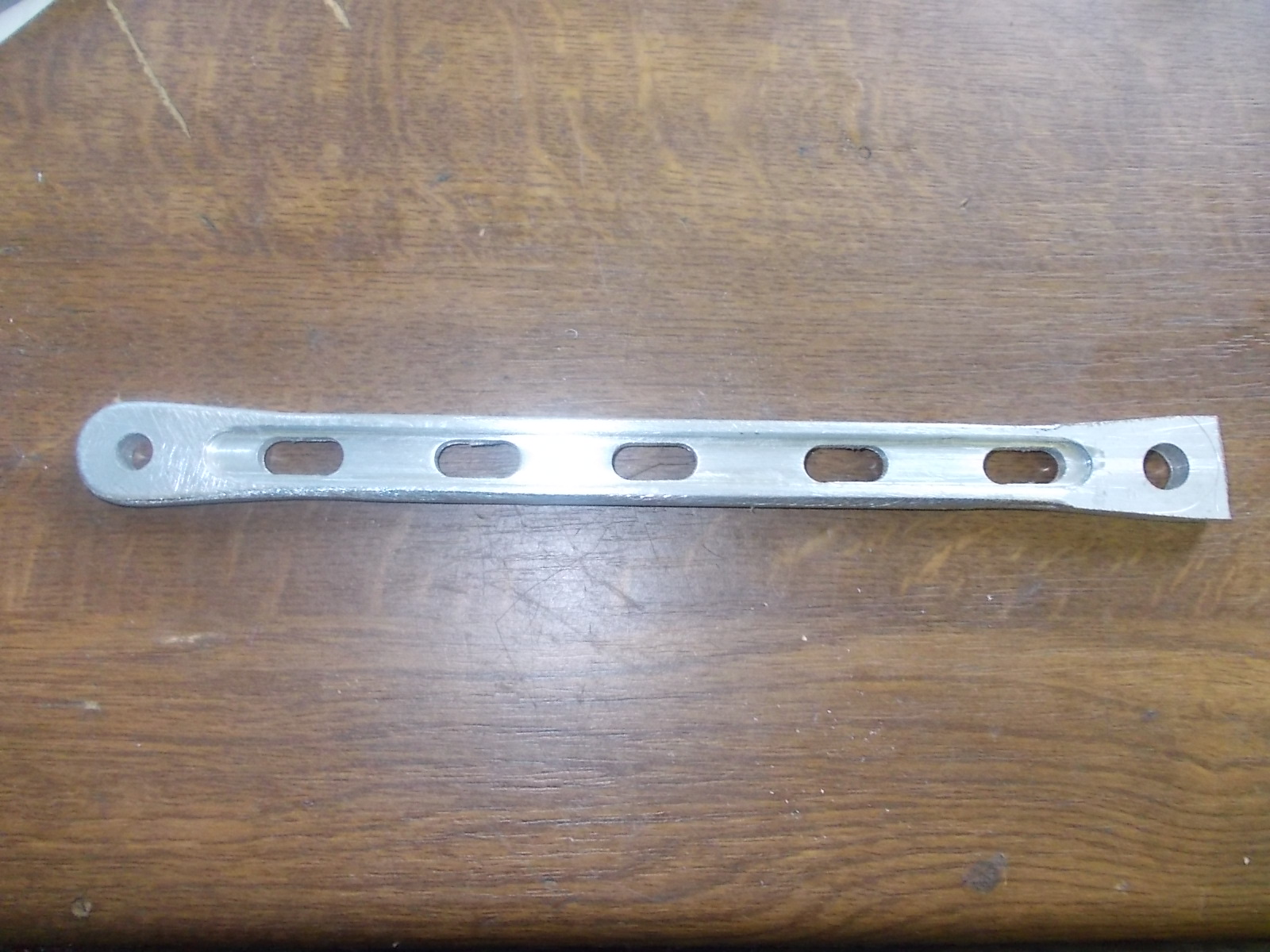

Bin mit dem Ergebnis sehr zufrieden. Das Teil muss jetzt noch an den Polierbock, dann strahlt es wie Sau.
Dateikommentar: Fertig
5A0D30DF-98C1-4552-9BFD-68C6A3EC6E21.jpeg [ 475.12 KiB | 14203-mal betrachtet ]

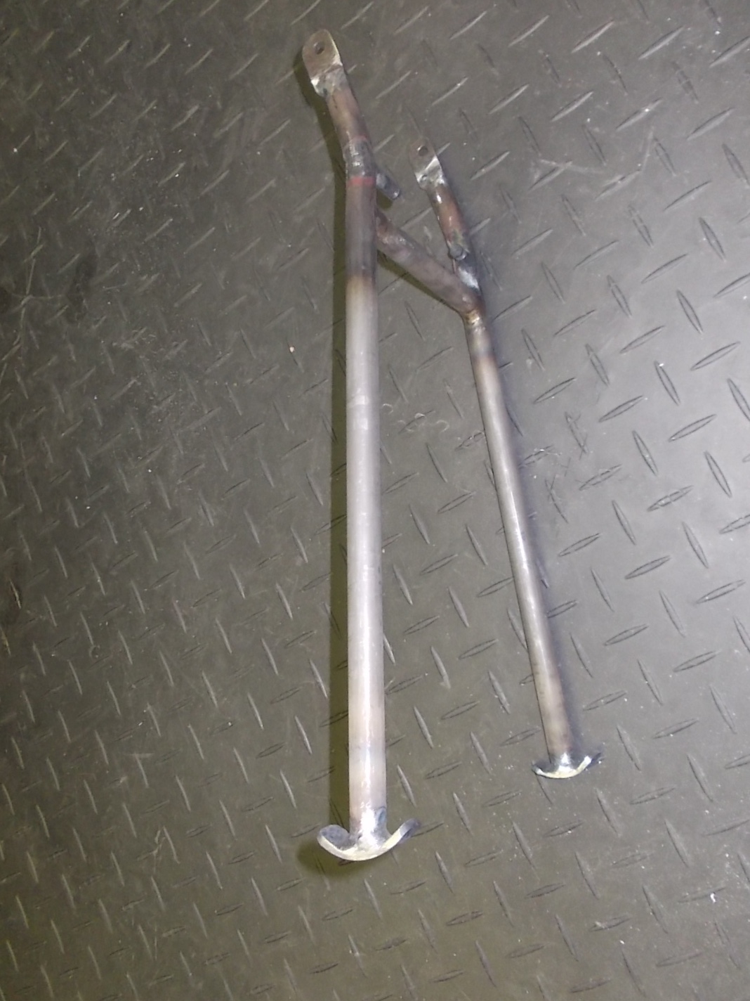

Musste erst noch neue Autogenflaschen besorgen, denn die 3mm Eisen bekam ich sonst nicht heiß genug zum Biegen.
Jetzt noch die gebogenen Füße an den Ständer geschweisst und versäubert.
Dateikommentar: Ständer fertig
C109991E-1C3D-47C6-A400-27FBC30E0A78.jpeg [ 324.97 KiB | 14160-mal betrachtet ]
Angebaut und für funktional befunden. :mrgreen:
Dateikommentar: Montiert
990433AC-48E8-4767-BE4E-9EBBF4C65CBB.jpeg [ 504.69 KiB | 14160-mal betrachtet ]
Werde aber mit dem Lachieren noch bis nach Pfungstadt warten, evtl. zeigt die Praxis ja das minimale Änderungen notwendig sind. Vielleicht noch mal etwas stärker biegen, sodass der Ständer mehr senkrecht steht. Unlackiert ist das dann ja alles kein Problem.

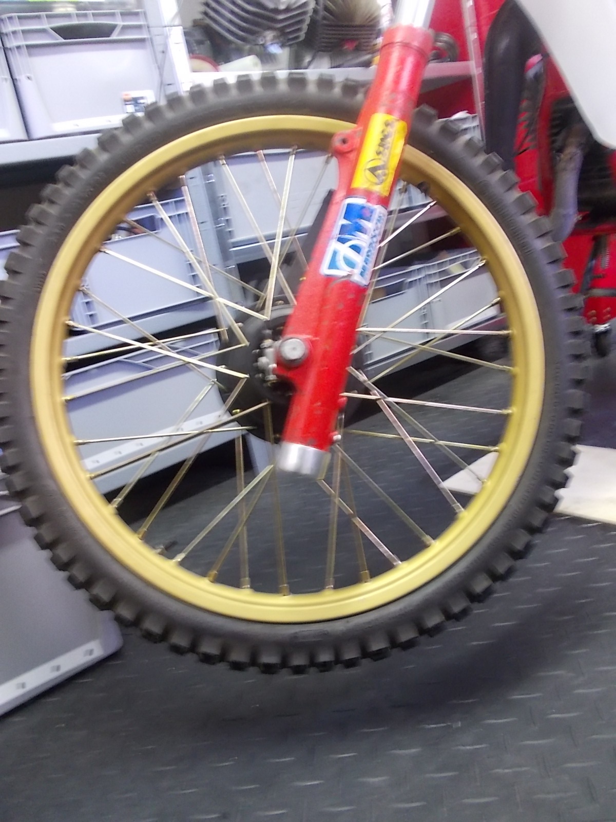

Bei der Vorbereitung zur Geländefahrt in Pfungstadtwar mir die gemachte Gabel bei ner Probefahrt einfach eingefedert hängen geblieben.
Musste erst mal ne andere Gabel di ich zuvor gekauft hatte einbauen, die auch prompt bei der Veranstaltung undicht wurde :cry: Aber trotzdem hat die in Verbindung mit den Öhlins Federbeinen perfekt harmoniert und ich war sehr zufrieden mit dem Setup.
OK jetzt war dann Überholung der Veranstaltungsgabel und auch der hängengebliebenen angesagt. Schon beim Ausbau vor der Veranstaltung zeigte sich, dass nur ein Holm Probleme macht.
Also alles auseinander und erst mal nichts Außergewöhnliches feststellen können. OK im unteren Bereich waren ein wenig Korrosionsspuren zu sehen, aber Durchhonen brachte hier auch keine Verbesserung. Irgendwie steckt die Gabel am Ende immer fest.
Nachdem ich auch die Veranstaltungsgabel zerlegt hatte, hab ich mal Teile mit und mit rundum getauscht. Dann war klar woran es liegt. Das Standrohr ist krumm, aber nur ganz wenig das man es so nicht wahrnimmt. Ca. 0,8mm reichen wohl aus, dass die Gabel am Ende bockt. Muss mal sehen, ob ich noch Ersatz finde, sonst gehe ich damit mal zu Wissing
Jetzt bekommt erst mal die Veranstaltungsgabel das volle Programm mit Siritausch, neuen Ablaufgewinden und polierten Standrohren.
