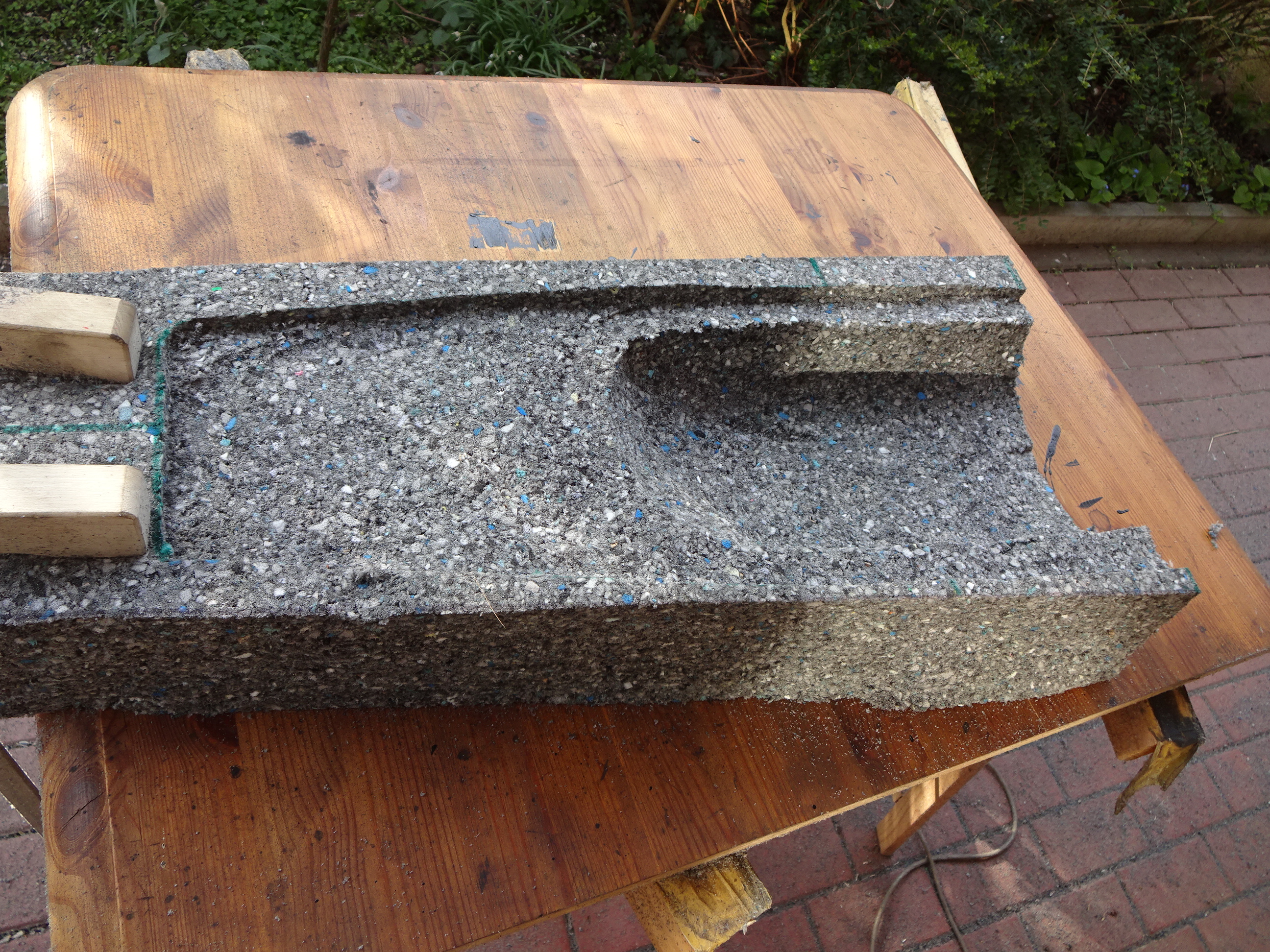

:o Oh man was für ne Sauerei macht das Ganze
8F68FFE0-4B1F-49CF-80D5-7EC2230A03F8.jpeg [ 4.55 MiB | 28853-mal betrachtet ]
Aber es geht mit der Flex und der groben Fächerscheibe sehr gut. Man muss nur höllisch aufpassen, das man die Flex gut führt und nicht gegen die Laufrichtung arbeitet. Sonst geht die ruckzuck über und vor allen in den Schaumstoff spazieren! :?
0492B00E-83FC-4C38-BF2B-2285184B5055.jpeg [ 1.41 MiB | 28853-mal betrachtet ]

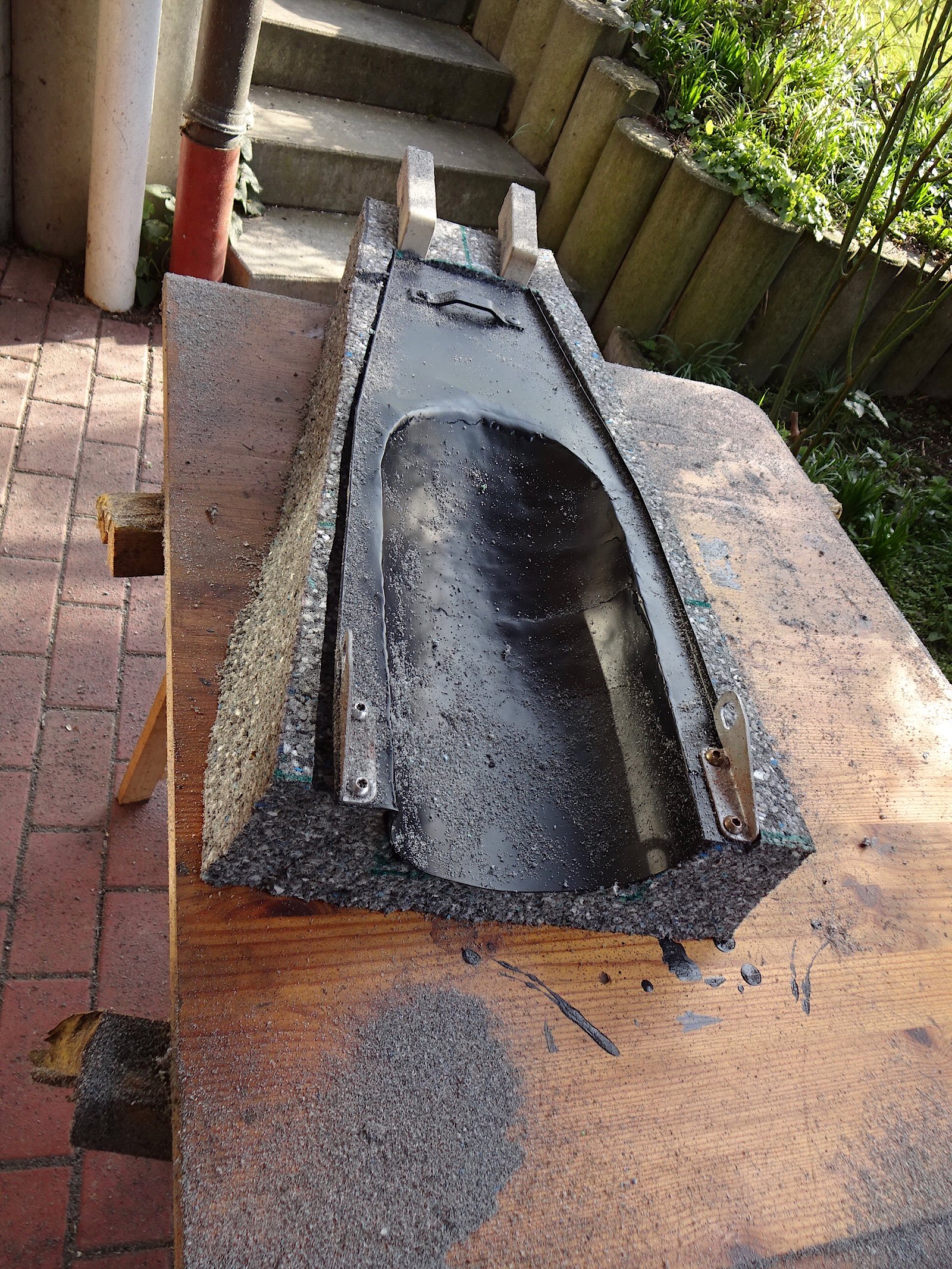

Die Innenkontur steht.
C153FDB2-8BD1-44F8-A63D-EA5D26B7CFD3.jpeg [ 3.62 MiB | 28853-mal betrachtet ]
Jetzt muss ich verkleben, dann geht es um die „Aussenkontur“. Da werde ich wohl ein wenig mit der Konturlehre arbeiten, um die Form sauber hinzukriegen.

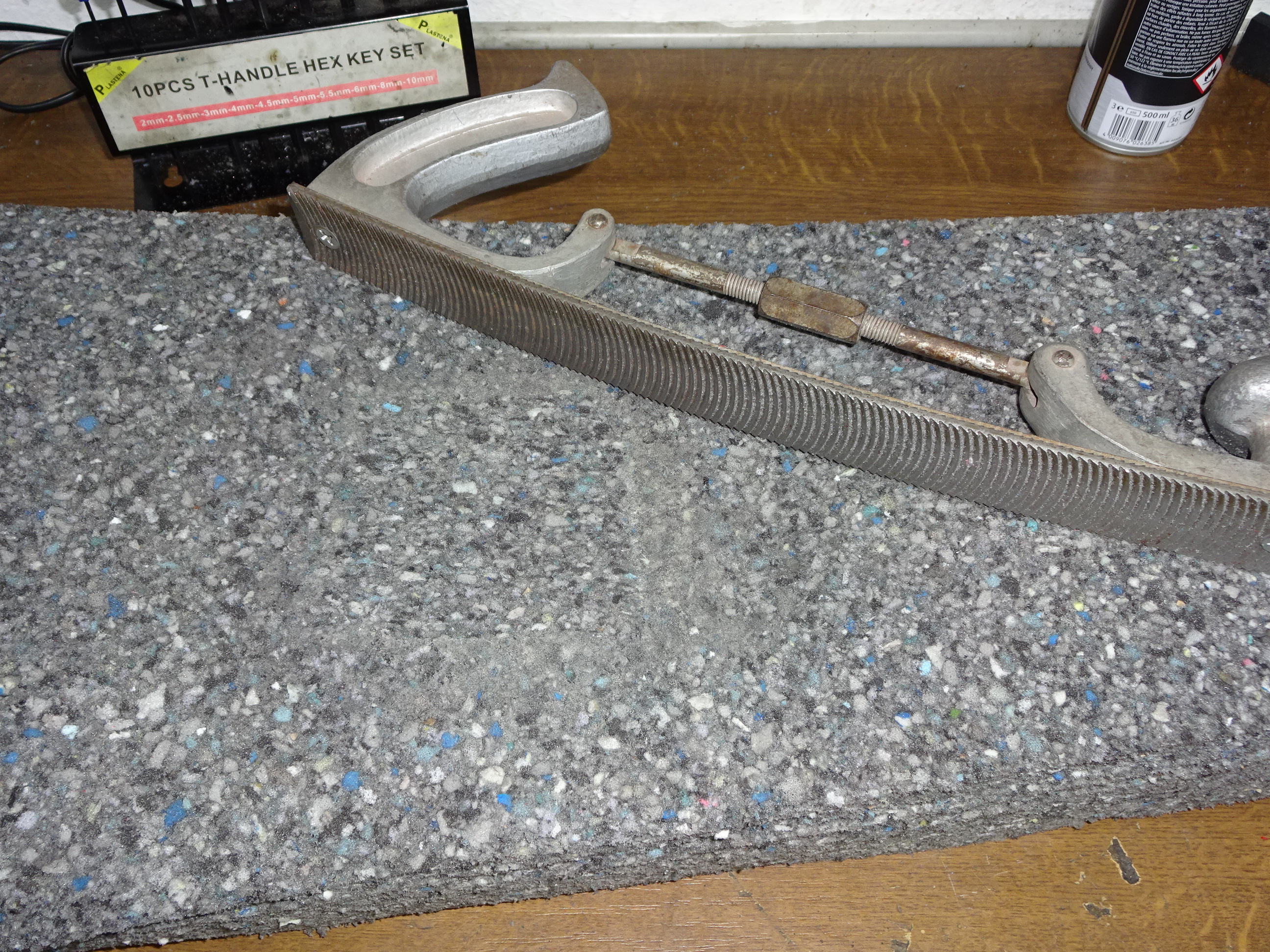

Tja und dann kam ich auf die Idee mit der Karosseriefeile (ist quasi eine Einhiebige Feile). Was muss ich sagen, damit kann ich den Schaumstoff wie Sperrholz bearbeiten und prima Fläche reinbekommen. Bin echt begeistert :D , obwohl ich heute nur kurz mal damit gearbeitet habe. Das geht noch viel schöner.
BE33DAD2-BB2E-4F05-997E-D9C3FAF87DED.jpeg [ 3.77 MiB | 28802-mal betrachtet ]
7528240A-0037-4CC5-9405-9F4A33771D90.jpeg [ 2.24 MiB | 28802-mal betrachtet ]
Denke grob weiterarbeiten mit Messer und Flex, dann fertig machen mit der Karosseriefeile.

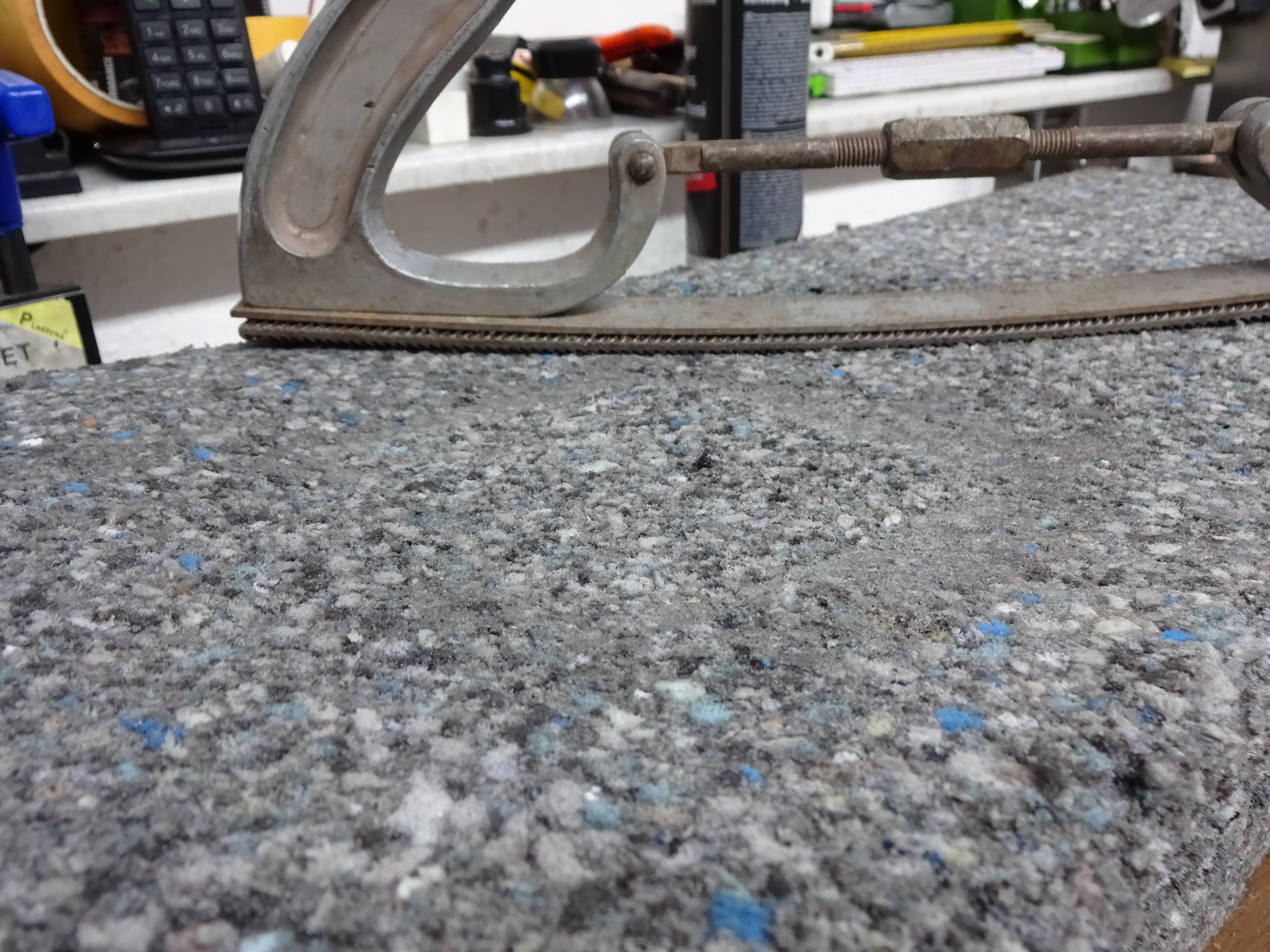

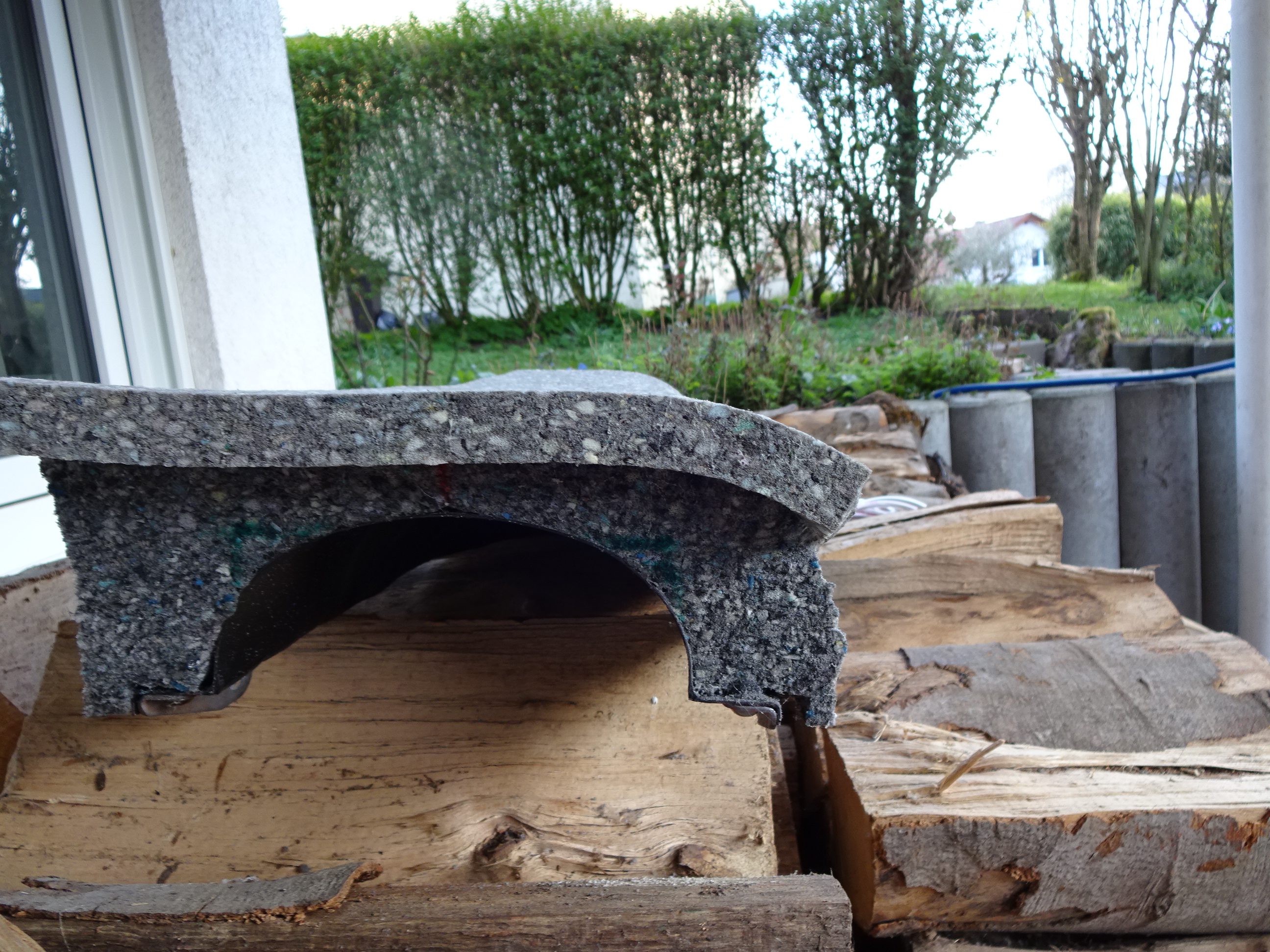

Irgendwie hat der Schaumstoff ne Beule bekommen (nein ich hab nicht drauf gesessen :twisted: )
AA5C8130-DFA7-424C-95A5-6577425665F3.jpeg [ 2.71 MiB | 28729-mal betrachtet ]

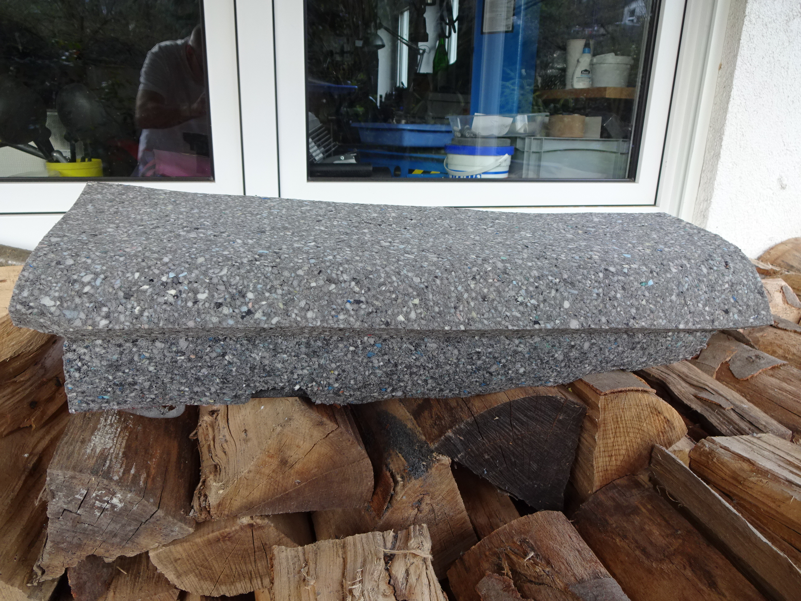

Nachdem die Hügel vorne und hinten beseitig waren, fehlte natürlich noch was.
21794BD2-5D2C-48B8-8906-49D8E7167411.jpeg [ 2.14 MiB | 28729-mal betrachtet ]
Also ne ne 2cm Platte aufgeklebt und man kann sehen wie schön zum Einen der Kleber klebt und das es mit Rundungen erstellen mittels Flex und Karosseriefeile sehr gut klappt.
C673BFA1-DFB8-4C74-B913-A1D08EAFA3EF.jpeg [ 2.81 MiB | 28729-mal betrachtet ]
6C05C6AE-BD51-4B87-A4AF-00FCD3B22611.jpeg [ 2.78 MiB | 28729-mal betrachtet ]
Wenn ich die Woche noch mal Lust auf Sauerei habe, geht es weiter.

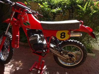

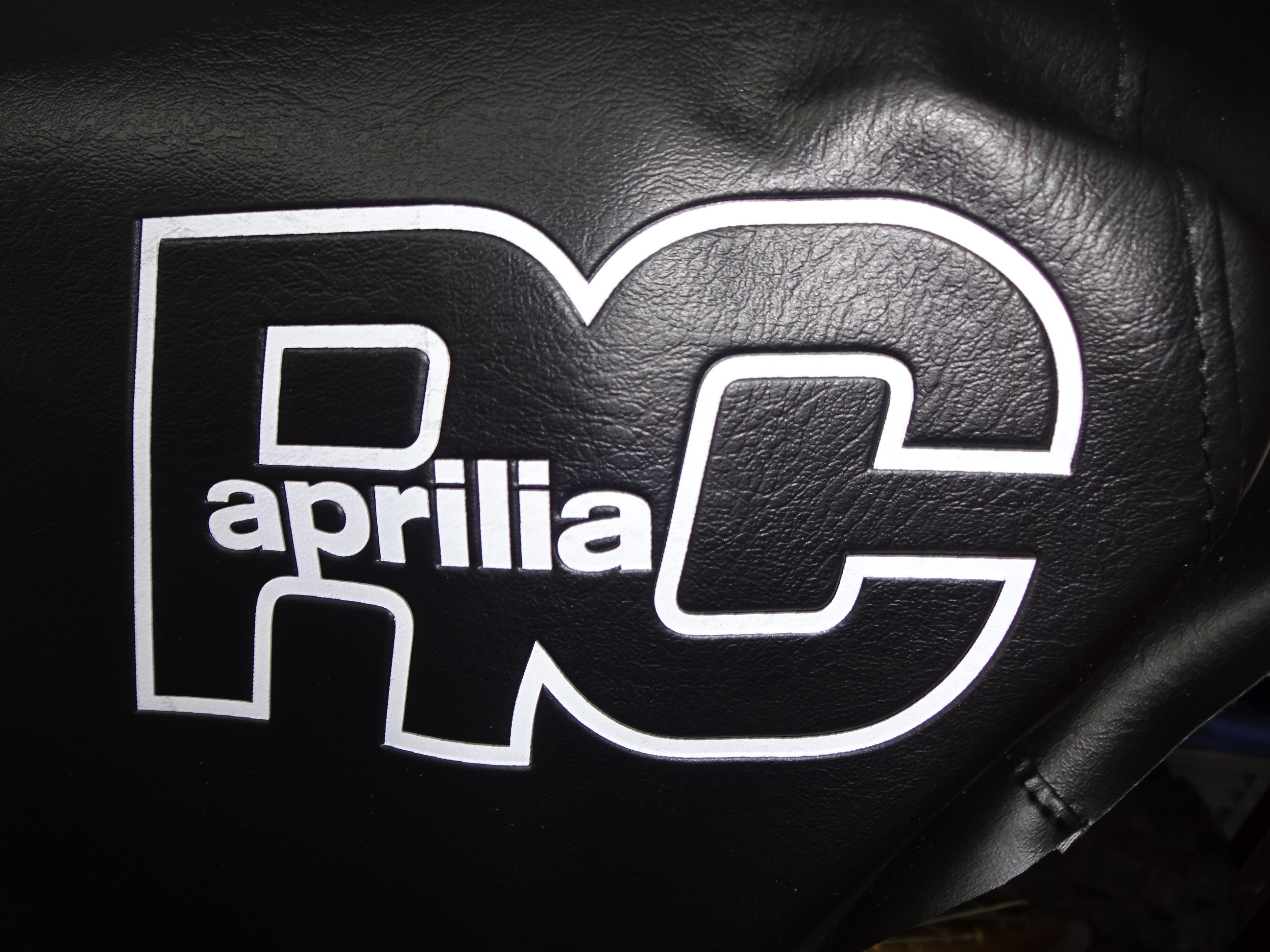

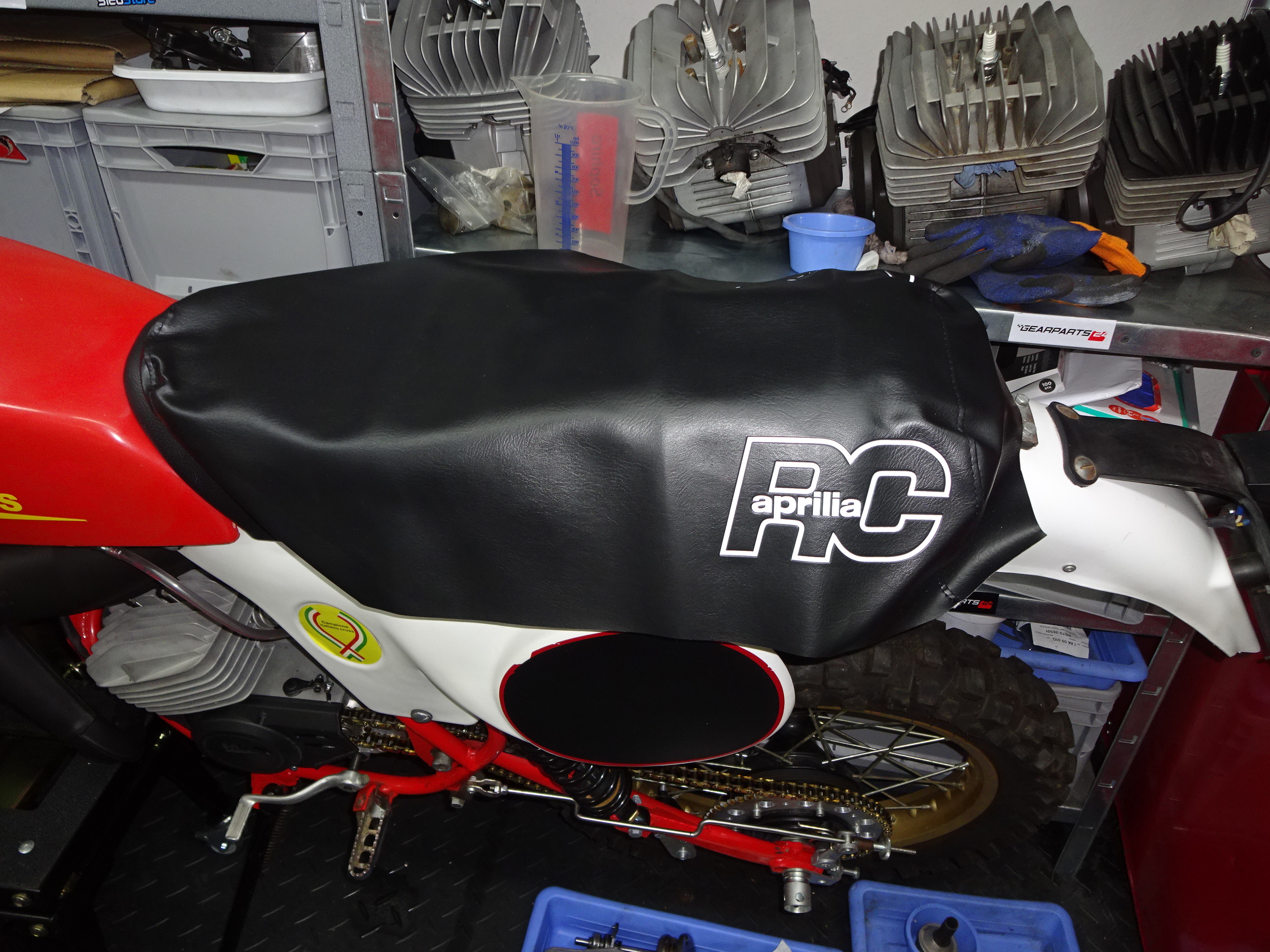

Mal kleines Update bevor es in den kommenden Tagen weitergeht.
Die Nachbauten aus Thailand sind da und perfekt geworden
68F9F994-C55E-415A-91C3-E9CAE8AE1A5E.jpeg [ 2.13 MiB | 26605-mal betrachtet ]
Super Prägung des Schriftzuges und sauberes Druck
E1939895-ECFF-4FA6-A3C1-5B7DF4E2E7AD.jpeg [ 1.97 MiB | 26605-mal betrachtet ]

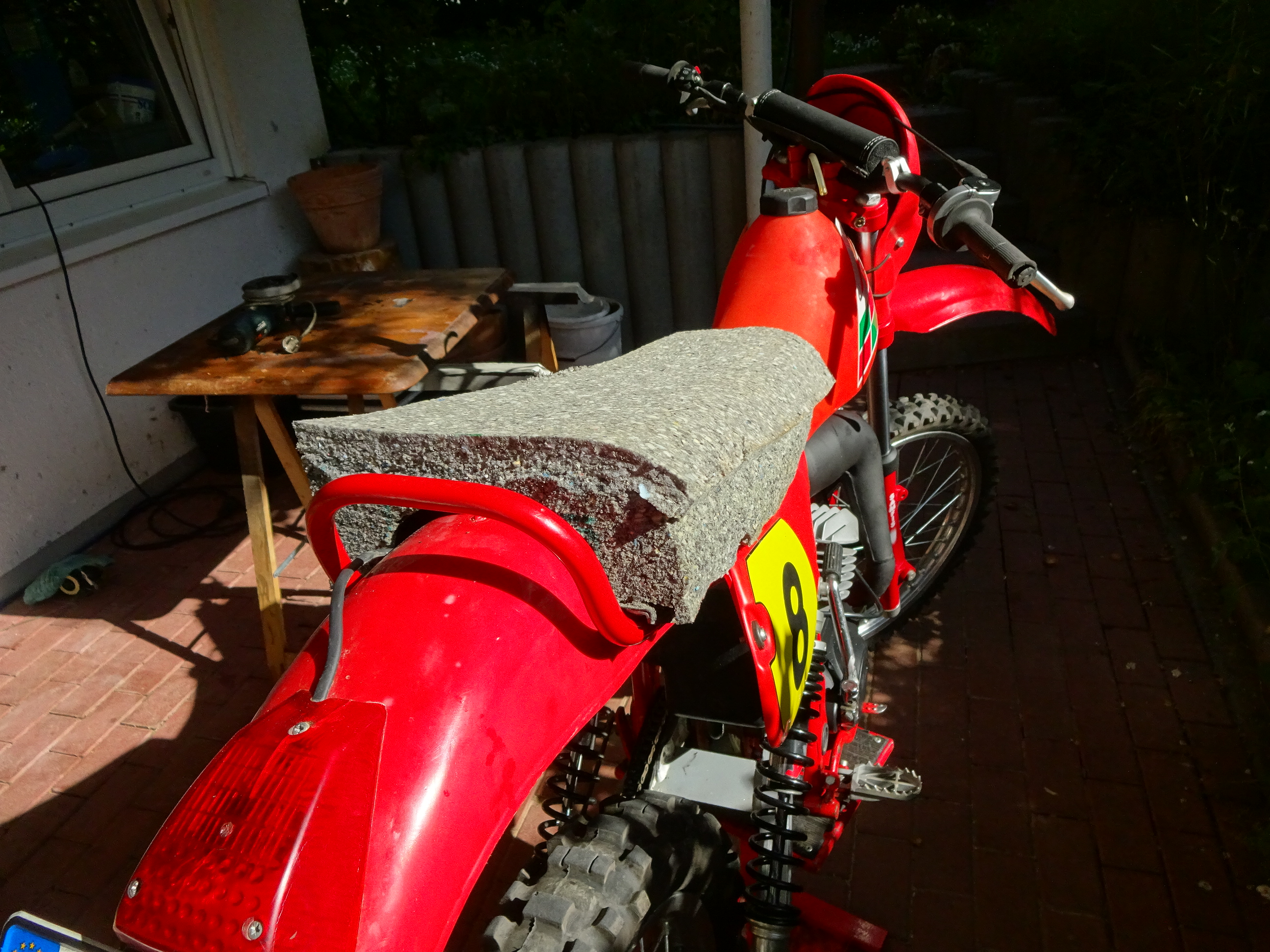

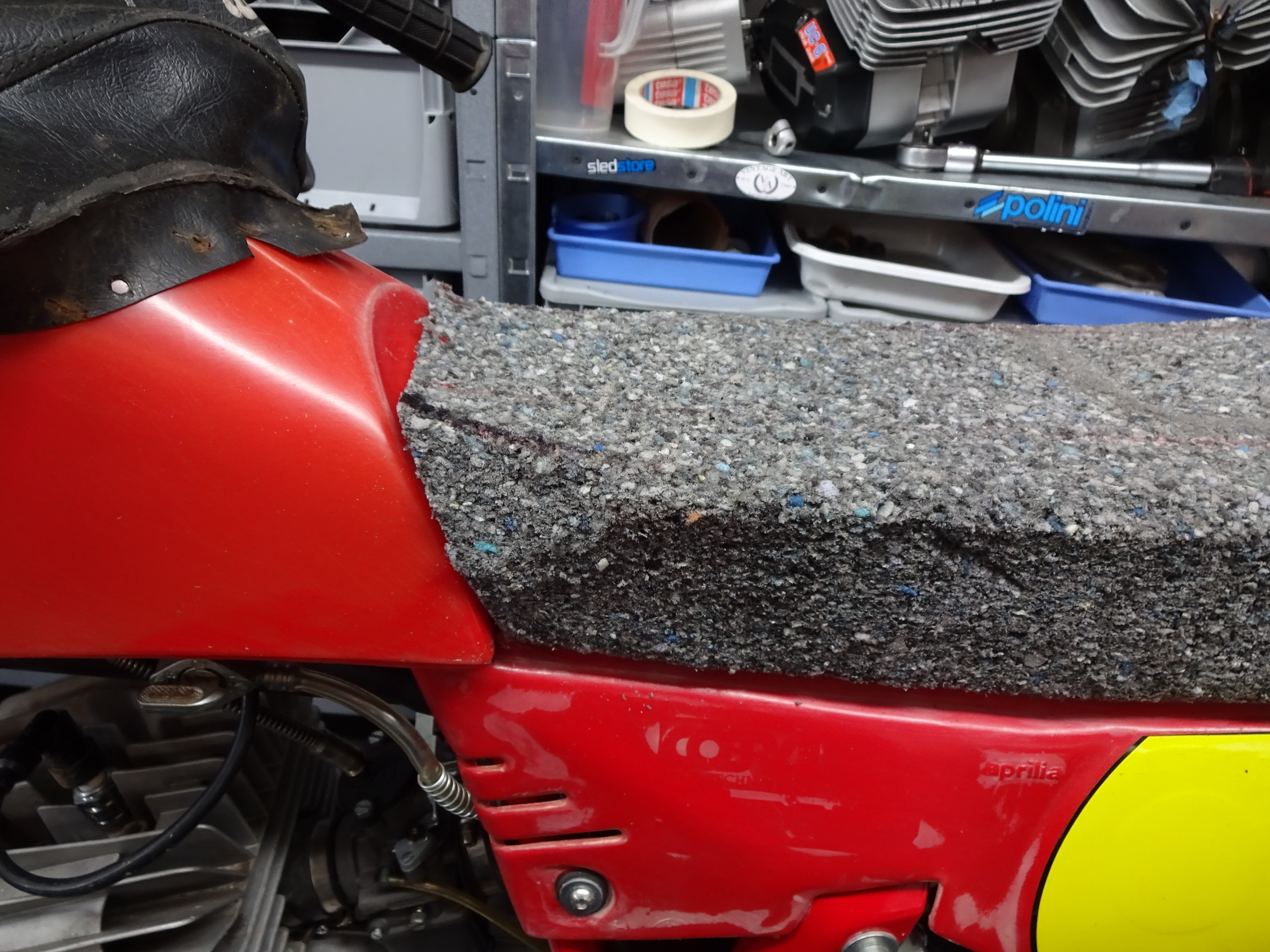

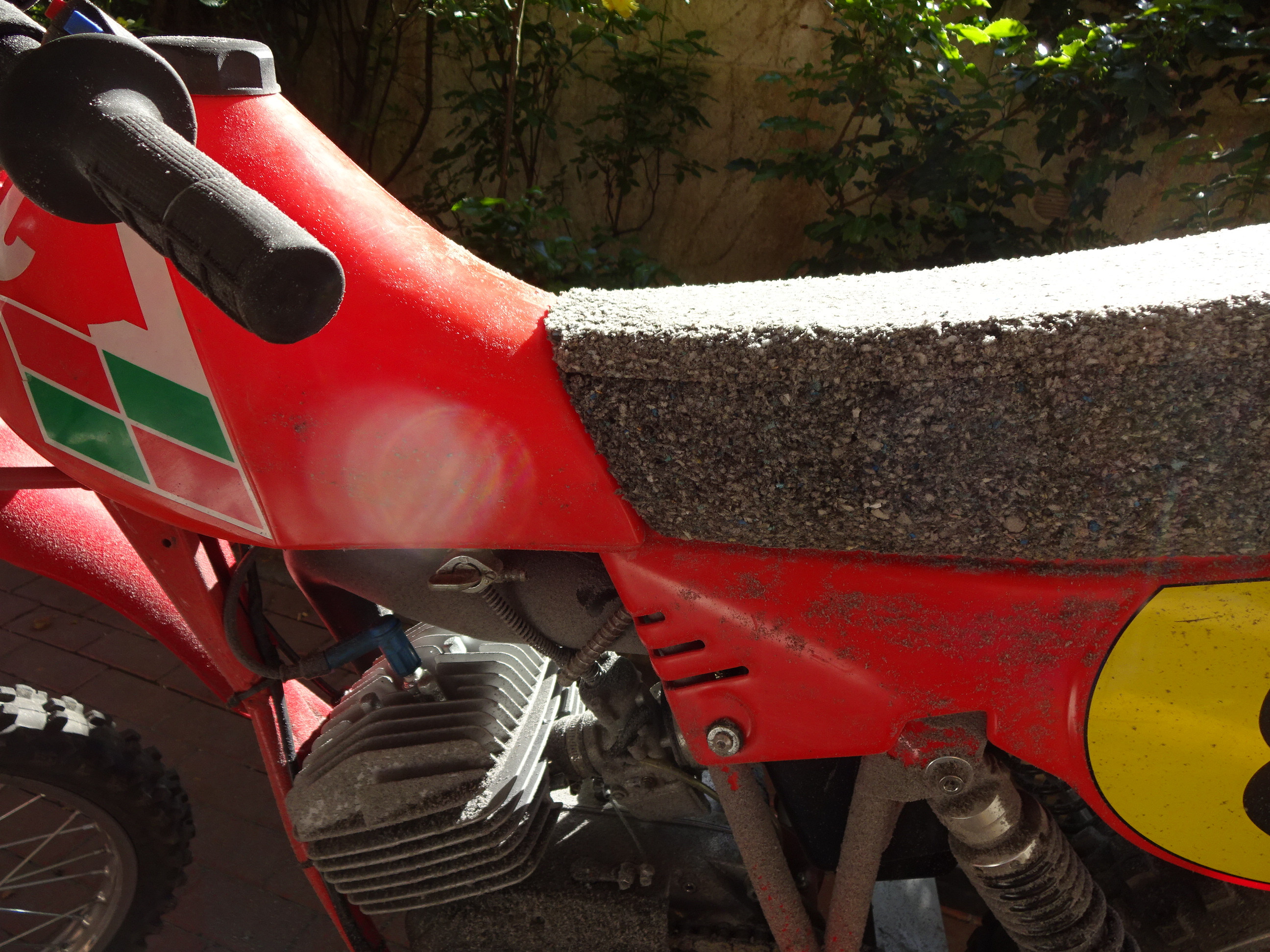

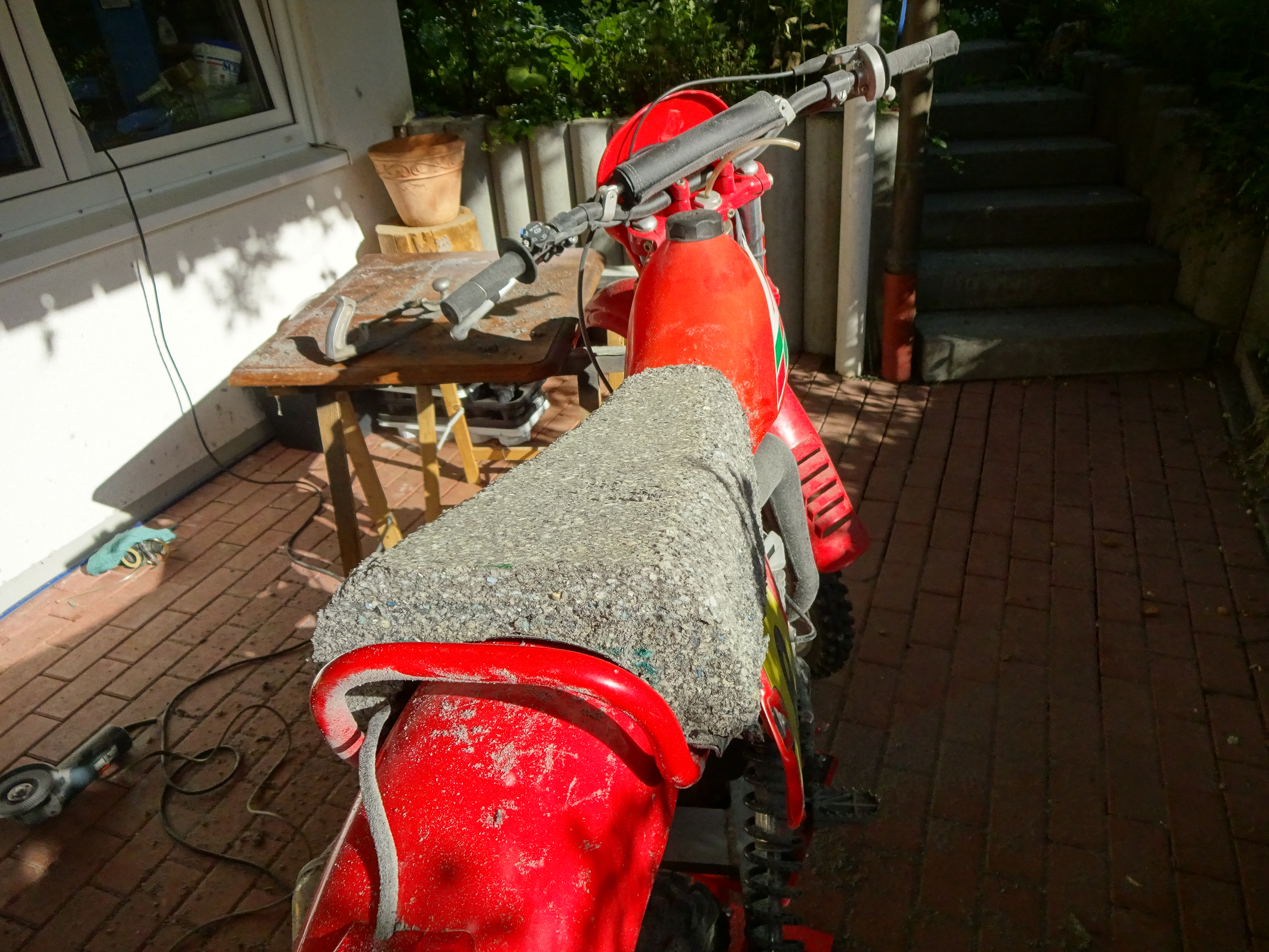

Da ich noch auf Rüdiger gewartet habe, der sich kurzfristig angesagt hatte, einfach mal an der Sitzbank weiter gemacht.
Natürlich draussen unter dem Balkon, denn den Dreck will ich nicht in der Bude haben.

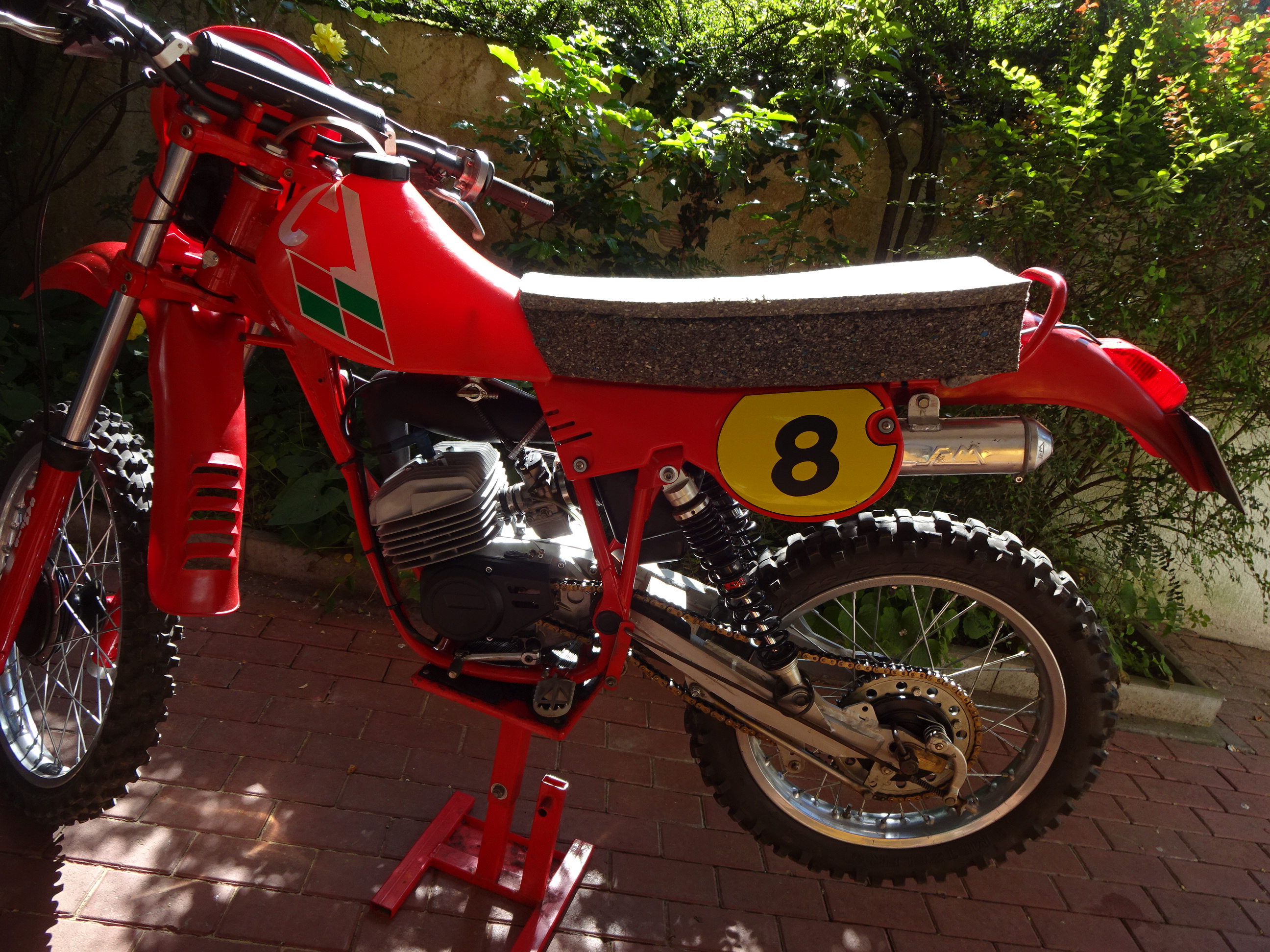

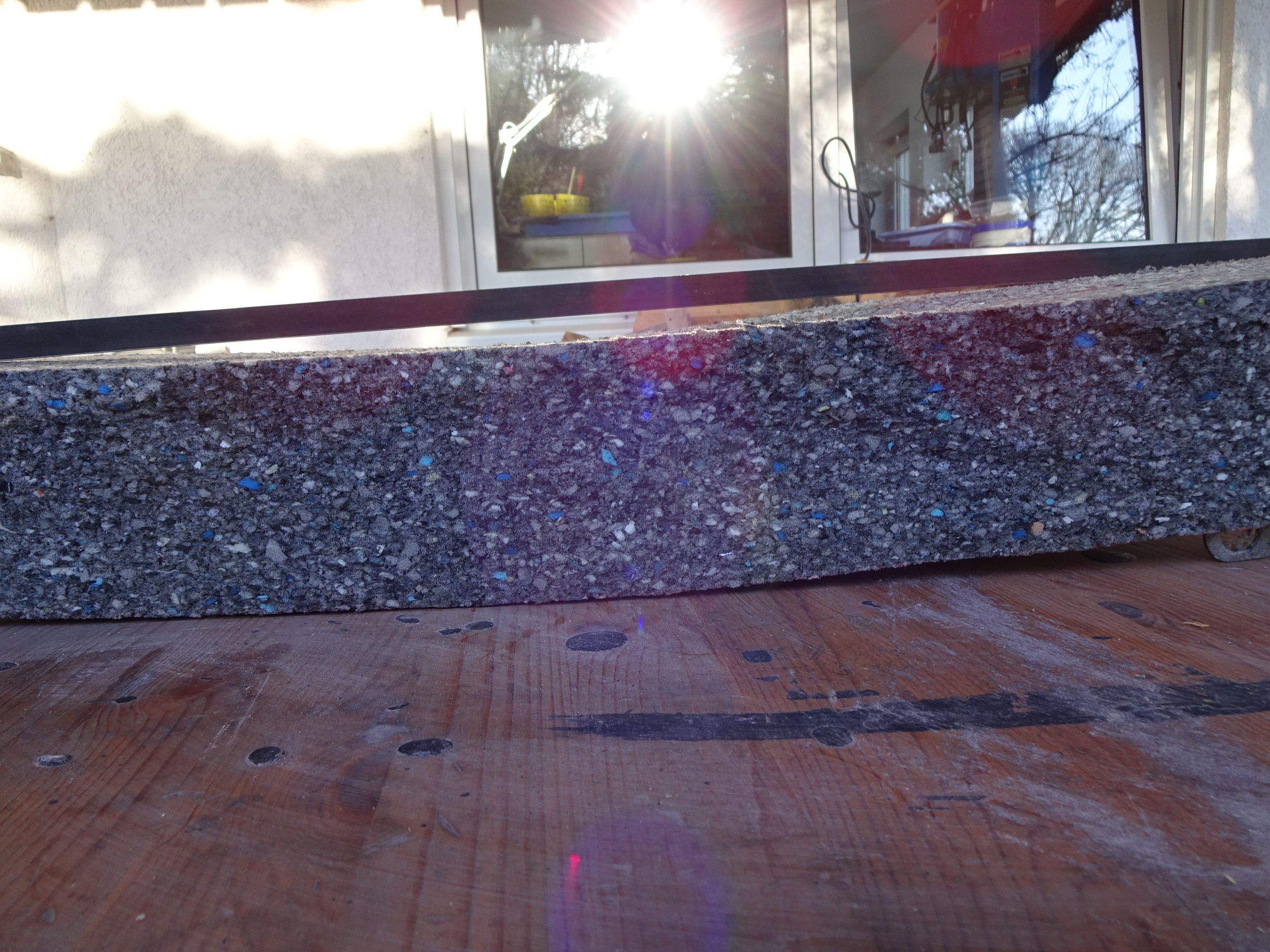

Hier noch mal die Ausgangssituation:
E5D9DDBA-E0F1-45B5-A384-A6F87672EE4E.jpeg [ 3 MiB | 26579-mal betrachtet ]
BA4C3170-894B-4E21-8F7D-67B3070E3B3D.jpeg [ 2.33 MiB | 26579-mal betrachtet ]

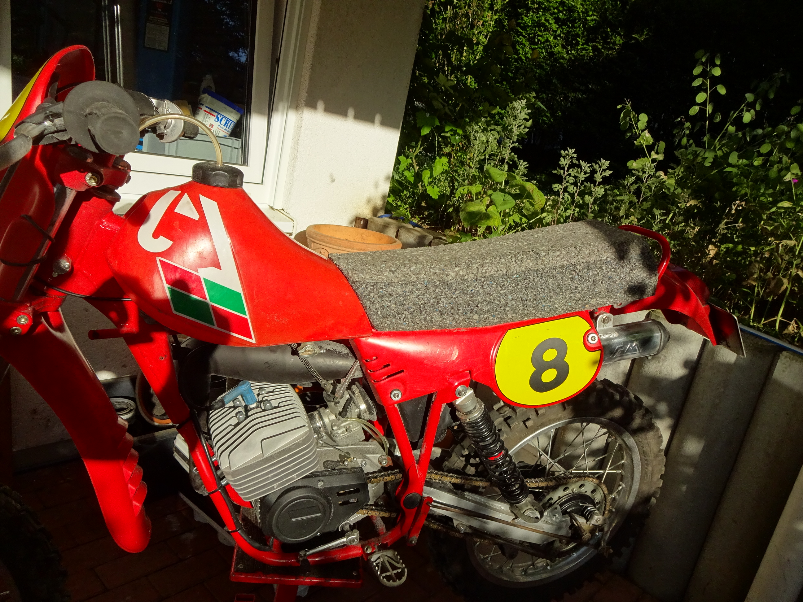

Na ner knappen Stunde bin ich so zu 80% fertig. Hier und da noch eine Kleinigkeit dann geht es ans Beziehen.
341449D6-3BAF-4B43-80D0-FBE8A387400C.jpeg [ 2.58 MiB | 26579-mal betrachtet ]
693F362A-3443-44EA-8550-B7B4B7579ABF.jpeg [ 2.64 MiB | 26579-mal betrachtet ]
FE3F3BDB-9B93-4C88-907C-330E4D106699.jpeg [ 2.78 MiB | 26579-mal betrachtet ]

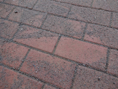

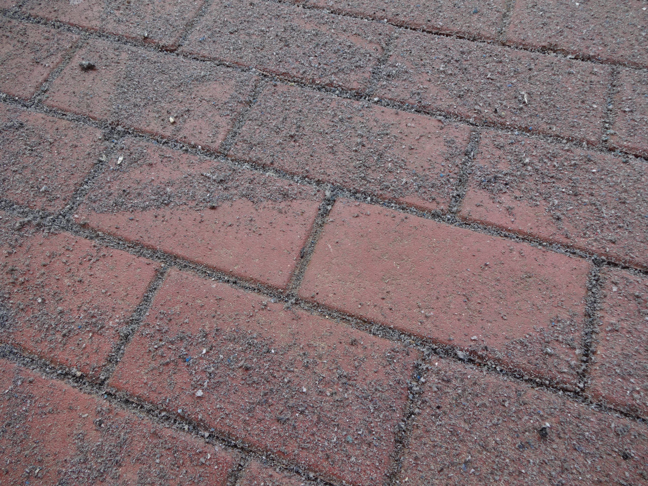

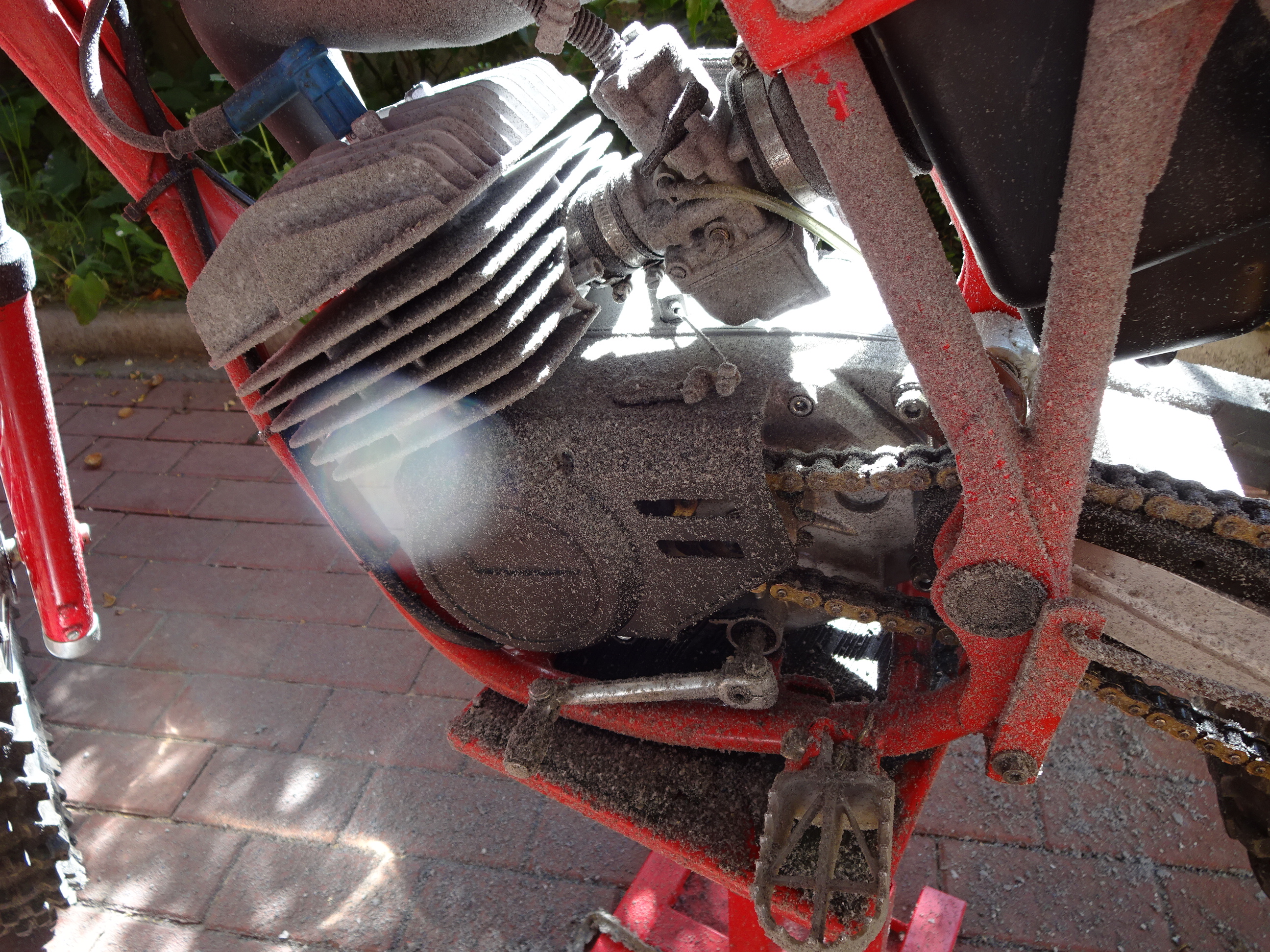

Hier mal ein paar Bilder, welche Sauerei dabei entsteht. Lässt sich aber gut abbürsten oder mit Druckluft säubern. Sollte man aber dringend vor dem Haus machen.
A4EE133C-AC71-4262-AF94-449BD16320E7.jpeg [ 3.18 MiB | 26579-mal betrachtet ]
891123D4-D7A4-4D87-84D4-345050F0B630.jpeg [ 3.95 MiB | 26579-mal betrachtet ]
F41EB4F8-DE22-4B22-9C5F-0E8148865F1E.jpeg [ 2.32 MiB | 26579-mal betrachtet ]
