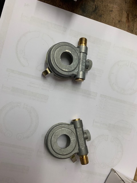

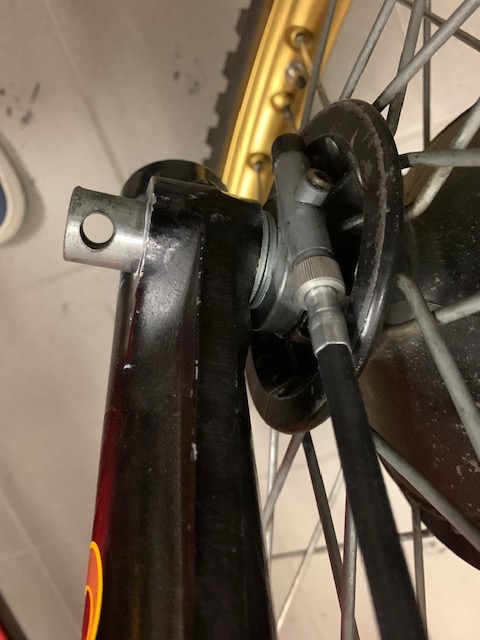

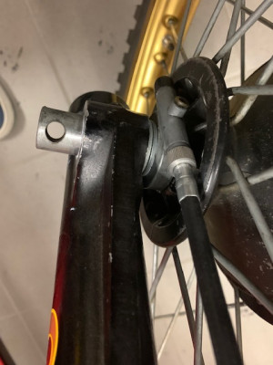

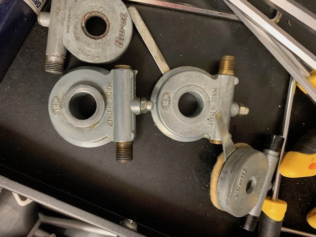

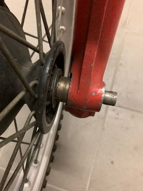

Moin Jungs,
anbei mal ein paar Fotos von Cimatti und Aprilia, beide Gabeln sind gleich. Auch Fotos von verschiedenen Schnecken gemacht.
Die Schnecke kann meiner Meinung nach nur funktionieren, wenn der Anschluß für die Welle nach vorne steht, wenn dieser hinten steht, ist es zu eng wegen dem Standrohr.
Viele Grüße
Dateikommentar: Hier die Rieju Schnecke, die linke für Linksmontage, rechts für Rechtsmontage, der Anschluß für die Welle ist hinten, kollidiert mit Gabel, passt nicht
IMG_4211.jpg [ 54.98 KiB | 9203-mal betrachtet ]
Dateikommentar: CEV Wellen einmal für links, einmal für rechts, die würden dann passen
IMG_4210.jpg [ 123.24 KiB | 9203-mal betrachtet ]
Dateikommentar: an der Cimatti verbaute Huret Schnecke, Anschluß vorne, passt
IMG_4209.jpg [ 72.44 KiB | 9203-mal betrachtet ]
Dateikommentar: Aprilia, ohne Schnecke bei gleicher Gabel wie Cimatti
IMG_4208.jpg [ 69.61 KiB | 9203-mal betrachtet ]

Also Platz ist da grundsätzlich genug bei ner Aprilia und ner Foral Gabel.
Wenn man das Originale nicht hat muss man eben anpassen.
Hab es zum einem mal hier beschrieben und dann aber mit der Welle nicht weiter verfolgt, da ne 35er Gabel jetzt drin ist.
Auch da muss man anpassen, geht aber mit den Rieju/Huret Schneckensehr gut.
Man muss sich eben genau passende Buchsen machen, wie Rainer es schon beschrieben hat.
Die Buchse mit die Schneckenwand zwischen Radlagerinnenring (der steht ja, das Rad dreht) und dem Gabeltauchrohr klemmen. Da die Schneckenwand bei der Riejuschnecke lediglich ca. 3mm ist, kann man damit hervorragend an allen möglichen Gabeln arbeiten. Und man kann die Schnecke umbauen für linke oder rechte Seite.

Hallo Rolf,
das was du da drin hast, ist der beidseitige Huret Antrieb richtig?
So einen hab ich hier auch und genau das was du da auf deinem Bild zeigst ist auch bei mir die einzige Lösung die funktionieren würde.
@ all
Das die Schnecke auf meinem Bild in die falsche Richtung schaut ist schon klar, habs nur noch nicht umgebaut weil ich erst schauen wollte wie´s passt.
Das man ein Buchse zwischen Radlager und Antrieb braucht auch klar, aber so klein das die Welle ohne anzuliegen am Gabelrohr vorbeigeht kann man die Buchse garnicht machen.
@Kalle, die Schnecke die du abgefräst hast war geometrisch etwas unterschiedlich zu der Rieju Schnecke.
Die von der Rieju baut am Mitnehmer extrem auf weshalb es nicht passt. Wäre der Mitnehmer so wie in deiner Beschreibung würde es bei mir auch passen.
Ich werde mal die Methode von Rolf ausprobieren wenn´s so funktioniert soll´s mir recht sein.

Hi Felix,
ich glaube, dass es eine doppelseitige Schnecke ist
Die Rieju Schneckenwerden meiner Meinung nach auch nach Bearbeiten nicht passen. Der Wellenanschluss wäre immer hinten, da die Welle nach rechts in Fahrtrichtung drehen muss, wenn es hinten ist, schlägt es an der Gabel an.
Viele Grüße
 Betreff des Beitrags: Re: Neues Projekt
BeitragVerfasst: 10. Jun 2020 17:18
Beiträge: 1762
Wohnort: Aying
Hallo Rolf,
genau das denke ich auch, allerdings ist der Antrieb den der Kalle abgefräst hat auch einer von CEV gewesen und evtl. passt so einer ja.
