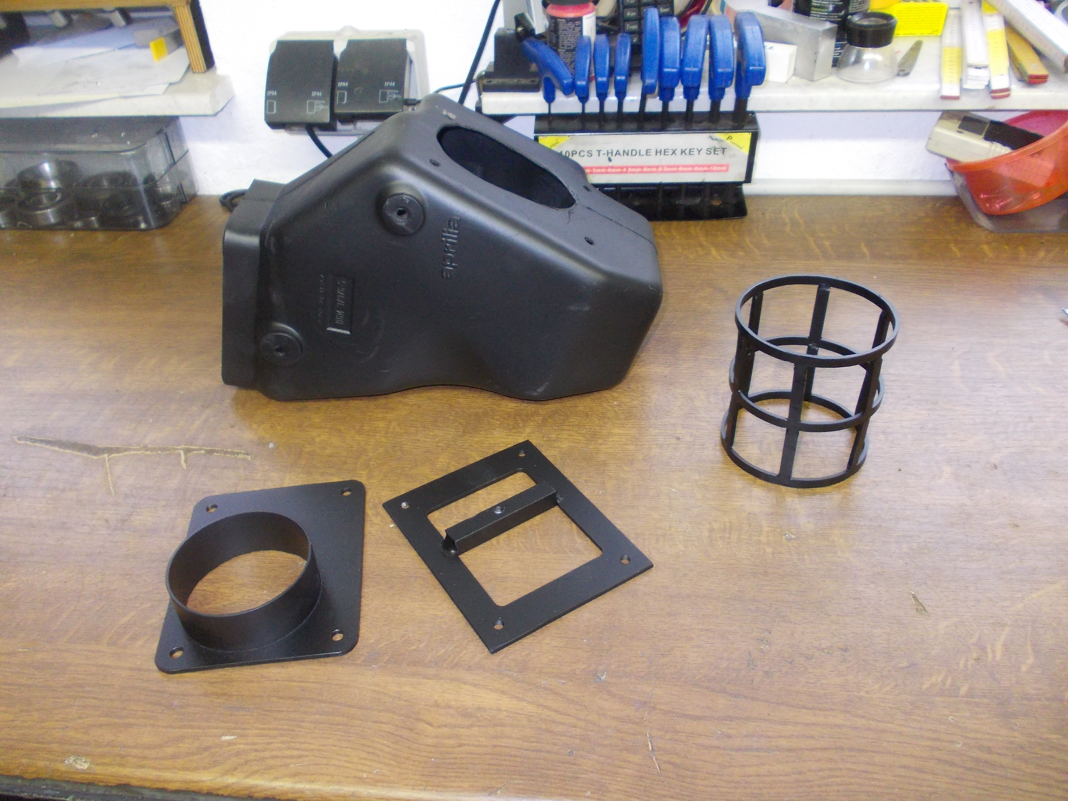

So die Teile für den Luftfilterkasten sind gestrahlt und lackiert.

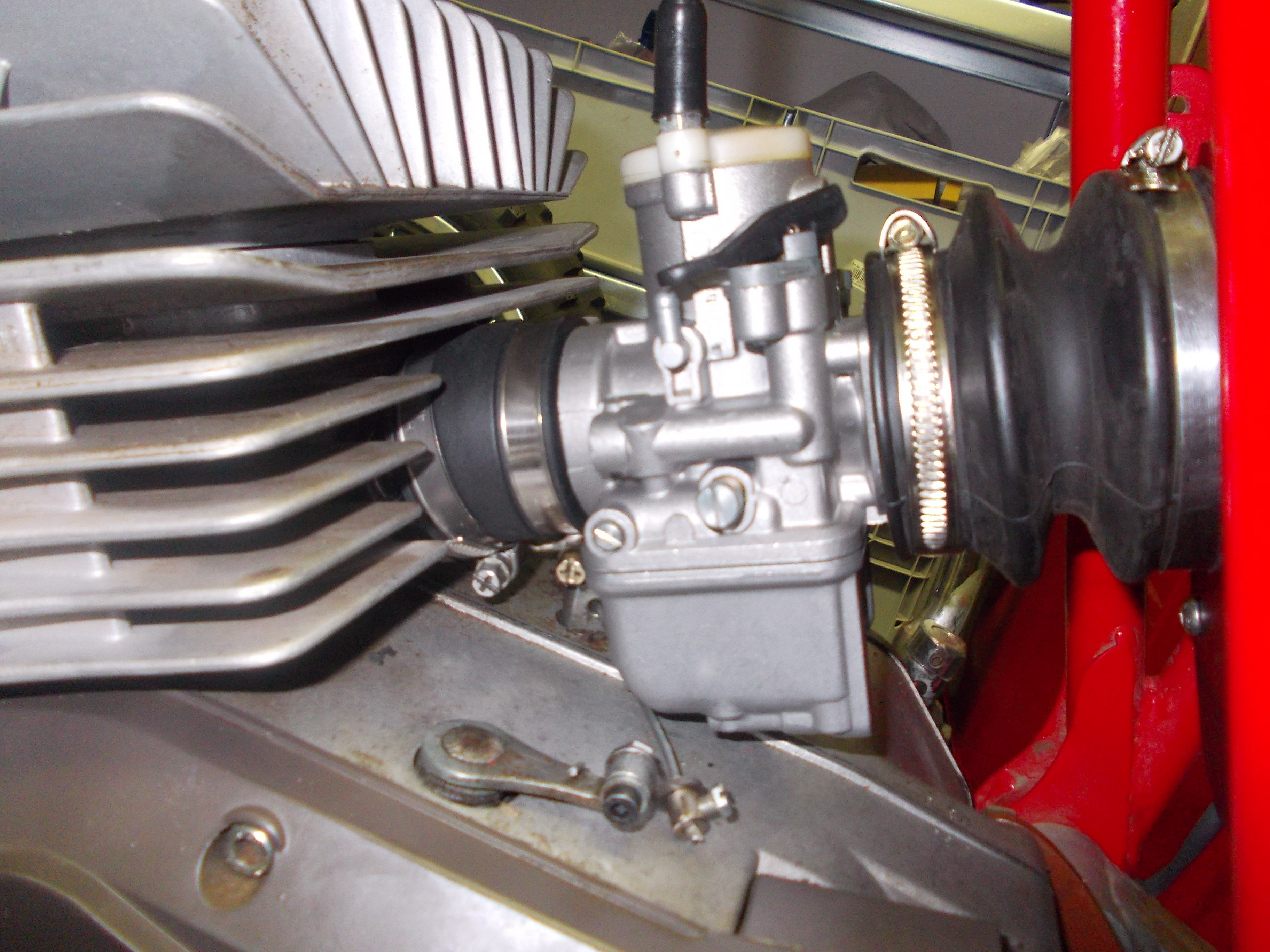

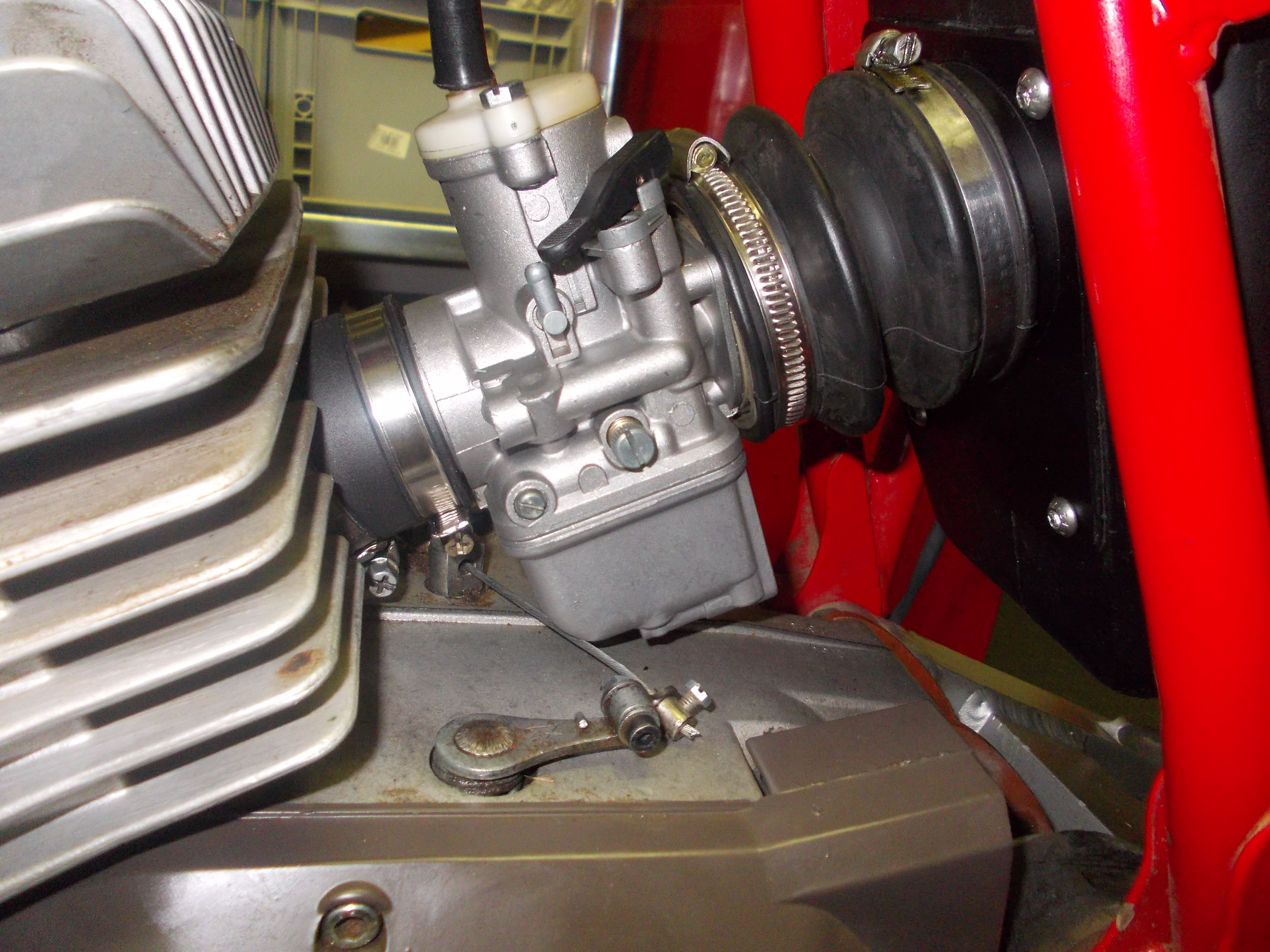

Jetzt konnte der Vergaser komplett verbaut werden. Passt alles richtig gut.

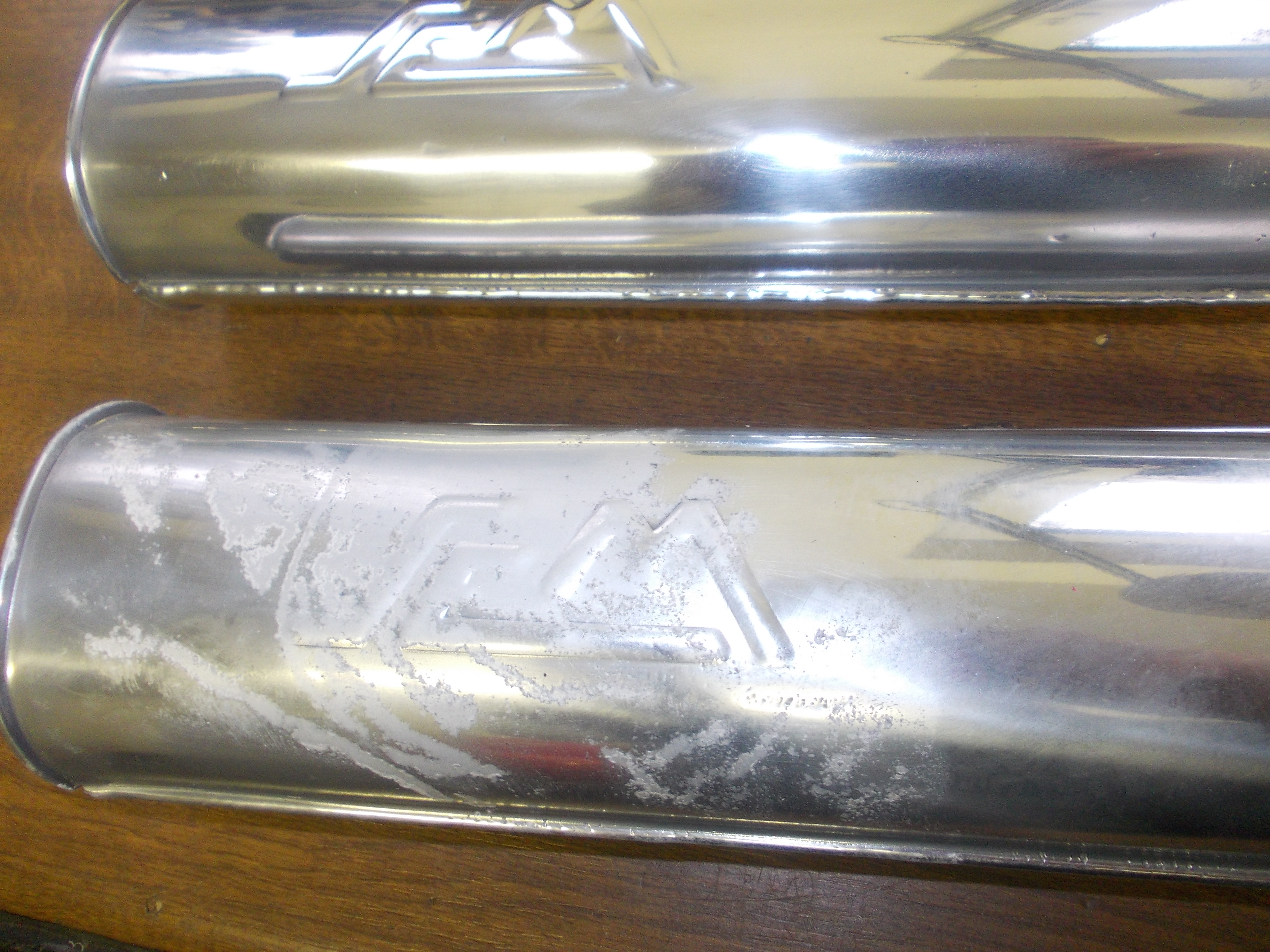

Jetzt geht es weiter mit dem Auspuff, hab mir aus der Heimat die SEM Endtöpfe mitgebracht. Dabei dummerweise einen Schön polierten Endtopf in einen Lappen gepackt, der noch Reste von Benzin hatte.
F73AC5DC-0216-4A3E-B026-49979C821A47.jpeg [ 2.33 MiB | 13372-mal betrachtet ]
Da muss ich leider nochmal,an den Polierbock mit :x

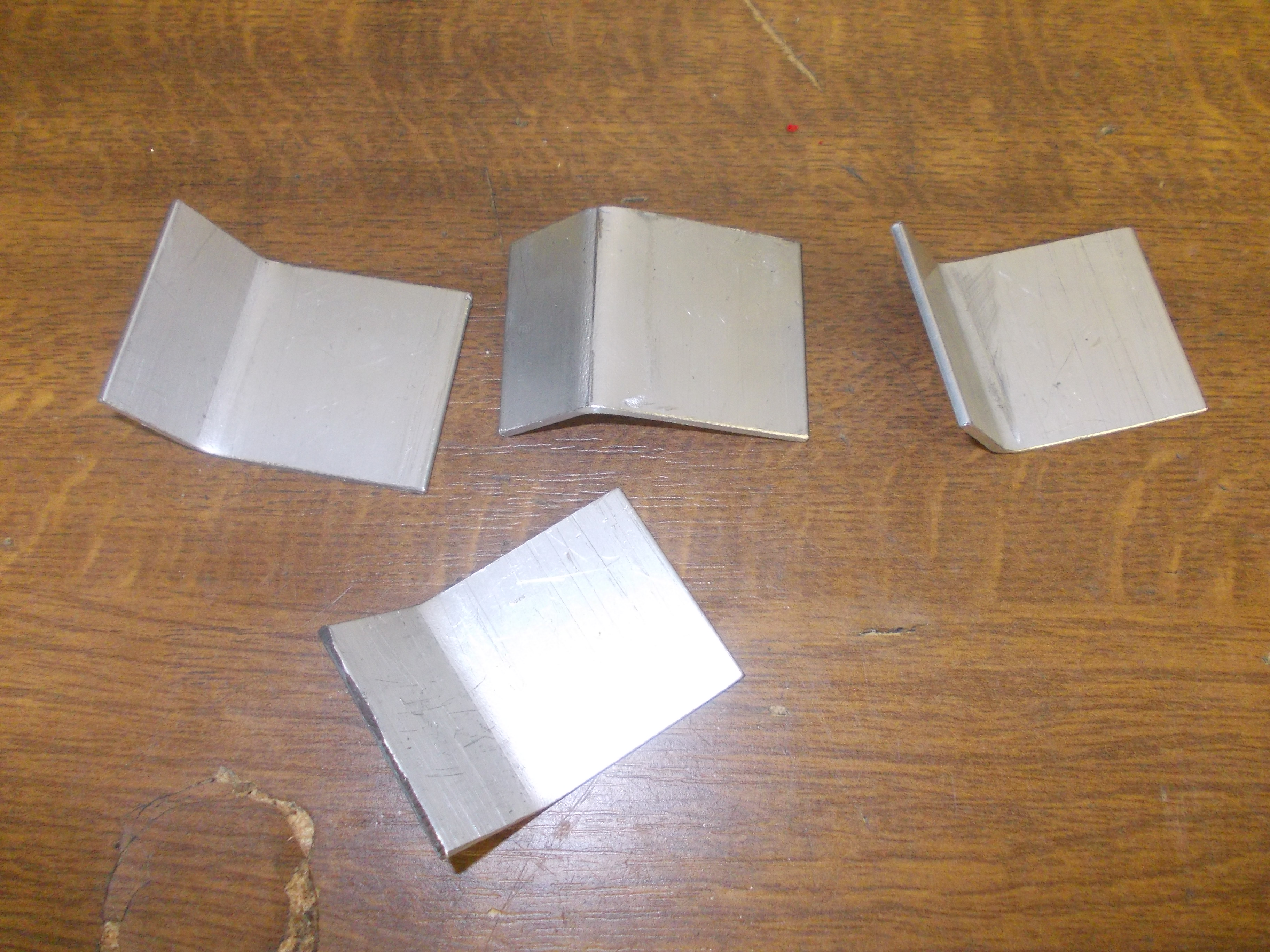

Jetzt erst mal Halter vorbereiten, welche ich an den Endtopf schweissen muss.
Da werd ich erst mal Testschweissungen an dünnem Alu machen. Will ja nicht nur Löcher produzieren :roll:

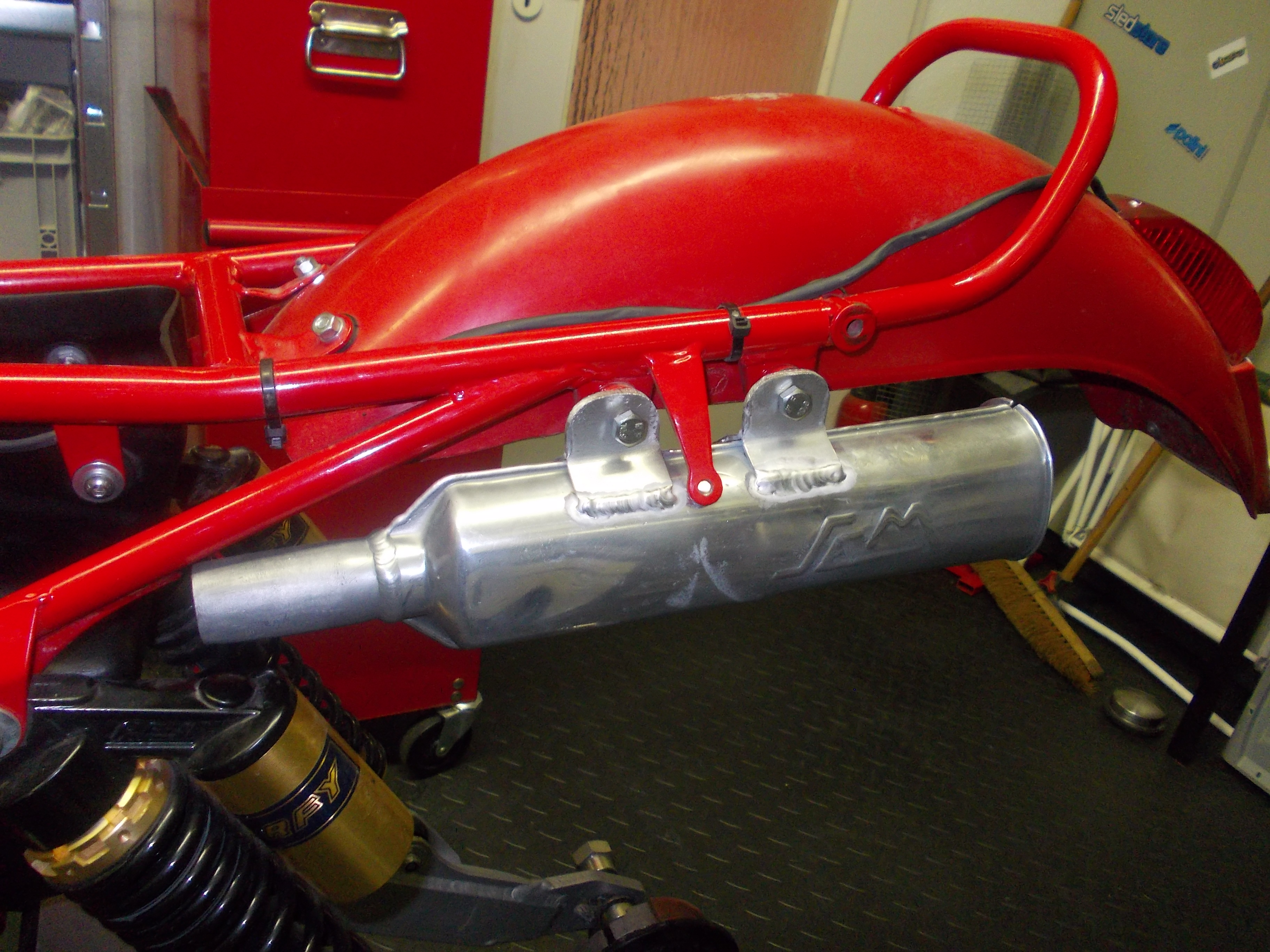

So heute ging es richtig gut! Ich hatte recht schnell die Einstellungen für Plusfrequenz und -weite, sowie Strom hinbekommen. Damit bekam ich recht gut die Halter mit dem doch relativ dünnen Endtopf ohne ein Loch rein zu brennen angeschweisst. Bin richtig zufrieden mit mir.
1403F4AC-9D9D-4F8D-9B35-1AD1D62ECFFF.jpeg [ 2.19 MiB | 13350-mal betrachtet ]
B2007ACA-51A5-4309-9D3E-0276655BCAAE.jpeg [ 2.21 MiB | 13350-mal betrachtet ]
Jetzt muss ich mich noch an die beiden Rohre vom Endtof und von der Krümmerbirne machen. Zum Schluss wird der Endtopf noch mal an den Polierbock müssen :mrgreen:

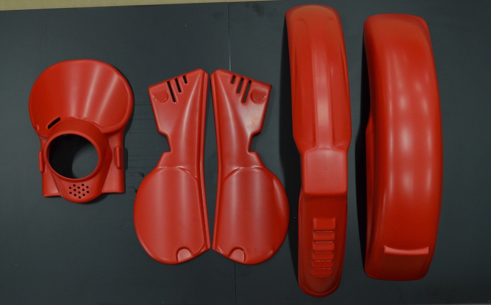

Habt Ihr eigentlich schon mitbekommen, dass es die Plastikteile wieder neu zu kaufen gibt?
https://www.ebay.de/itm/Satz-Komplett-A ... SwY7tadBdA
s-l1600.jpg [ 129.69 KiB | 13327-mal betrachtet ]
BeitragVerfasst: 8. Jan 2020 18:59
Nicht nur das. Wir haben die Produzenten sogar schon persönlich kennengelernt.
BeitragVerfasst: 8. Jan 2020 19:03
Registriert: 19. Sep 2016 18:24
Beiträge: 87
Beim Kalle ist aber noch das falsche Schutzblech hinten drauf!?
