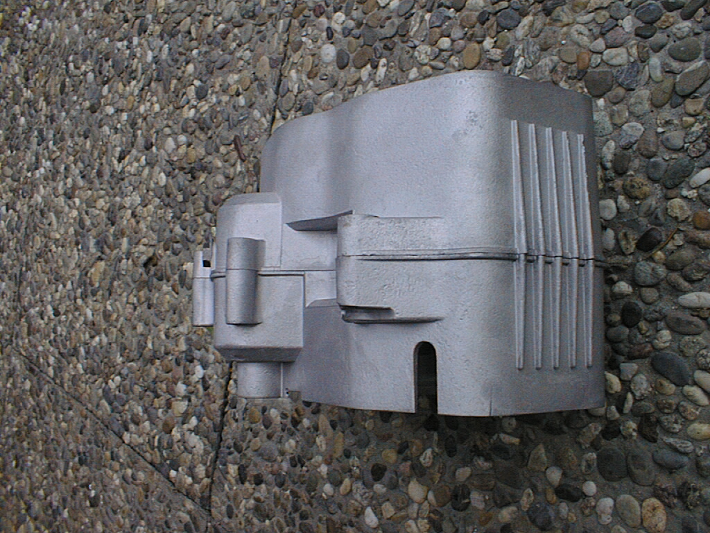

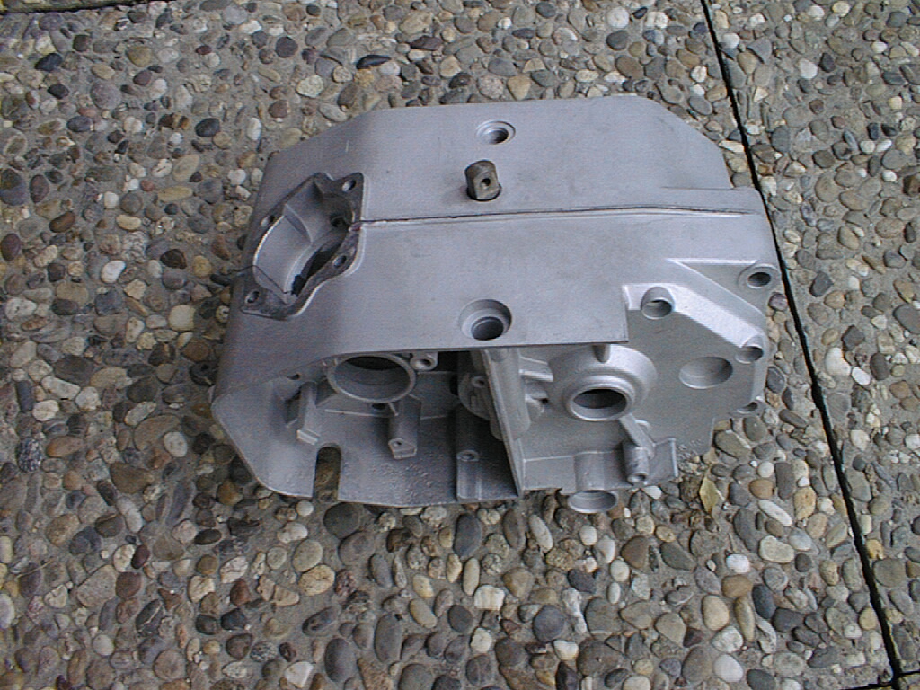

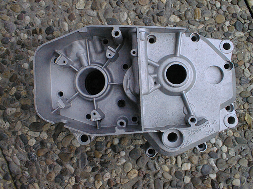

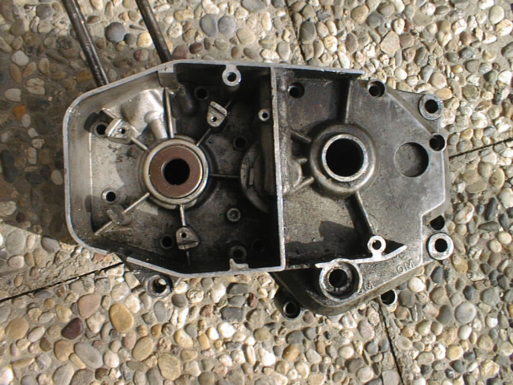

Also ich baue mir für meine Motoren immerpassende Abdeckungen und lasse die alten Lager beim Strahlen drin.
Auch mit Trockeneis muss du abdecken, aber die Ergebnisse sind toll
vorher.JPG [ 174.25 KiB | 16556-mal betrachtet ]
Fertig 1.jpg [ 397.81 KiB | 16556-mal betrachtet ]
Fertig 2.jpg [ 450.13 KiB | 16556-mal betrachtet ]
Fertig 4.jpg [ 444.69 KiB | 16556-mal betrachtet ]
