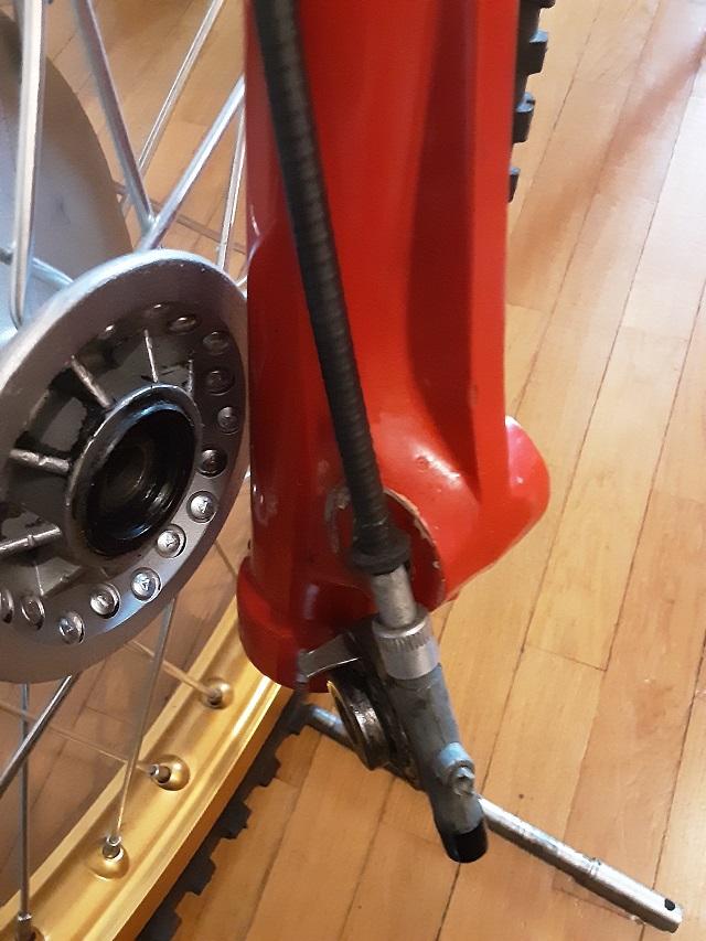

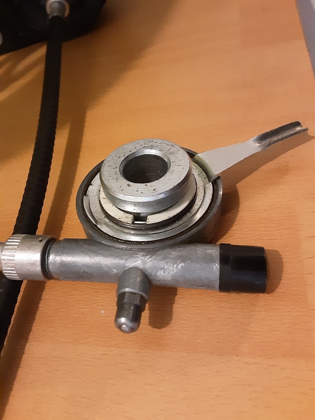

Als erstes das Bild für Alle die keinen Tacho wollen, das ist der Abstandhalter - Distanzstück - , wie er in italien verbaut wurde für Mopeds ohne Tacho.
das wäre auch die -. einfachste Lösung.
20200614_160811.jpg [ 114.17 KiB | 11488-mal betrachtet ]

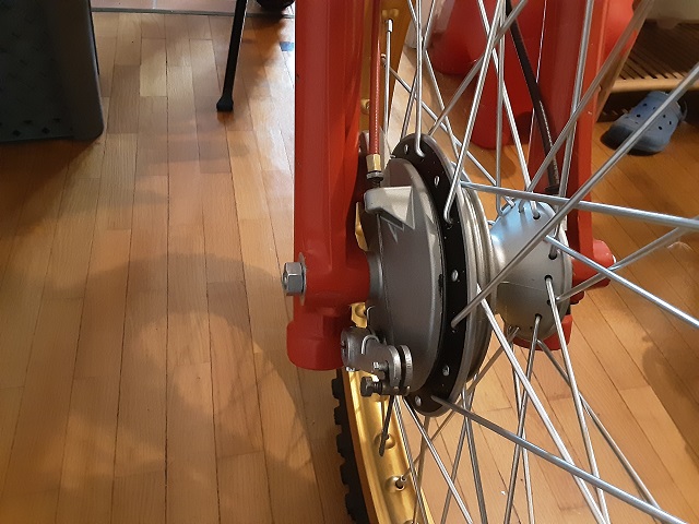

dann mal die seite von der Brems-Ankerplatte her , da gab es unterschiede in der breite , dazu später noch ein anderes Bild.
20200614_160026.jpg [ 135.39 KiB | 11488-mal betrachtet ]

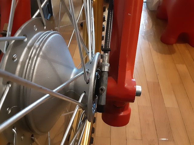

die seite der Schnecke , man sieht die welle geht schön nach hinten weg.
zum anschrauben der Tachowelle lass ich die achse noch locker, dann kann man die Schnecke schön nach vorne drehen , die Welle anschrauben , wieder drehen , Achse festziehen - Schnecke fest - Antrieb dreht frei - fertig.
20200614_160035.jpg [ 121.98 KiB | 11488-mal betrachtet ]

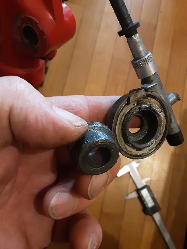

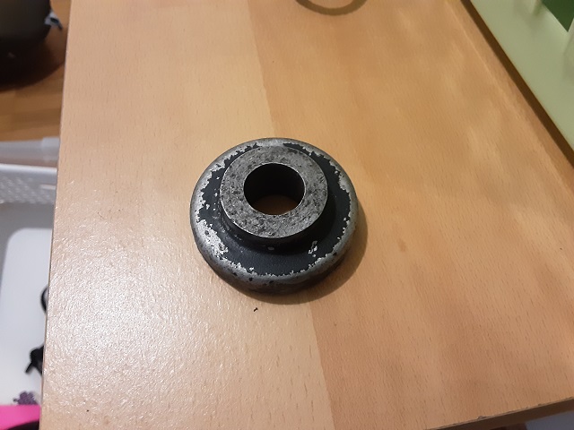

da isse nun die passende Buchse ...
20200614_162445.jpg [ 147.54 KiB | 11488-mal betrachtet ]

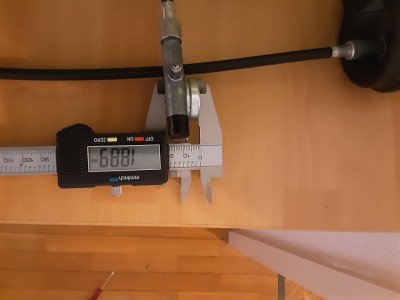

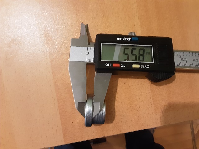

gemessen , natürlich eine saubere , aber die gleiche .
20200614_163307.jpg [ 92.05 KiB | 11488-mal betrachtet ]

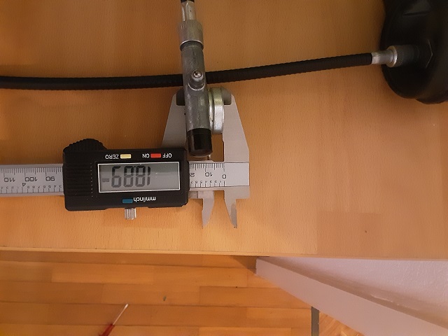

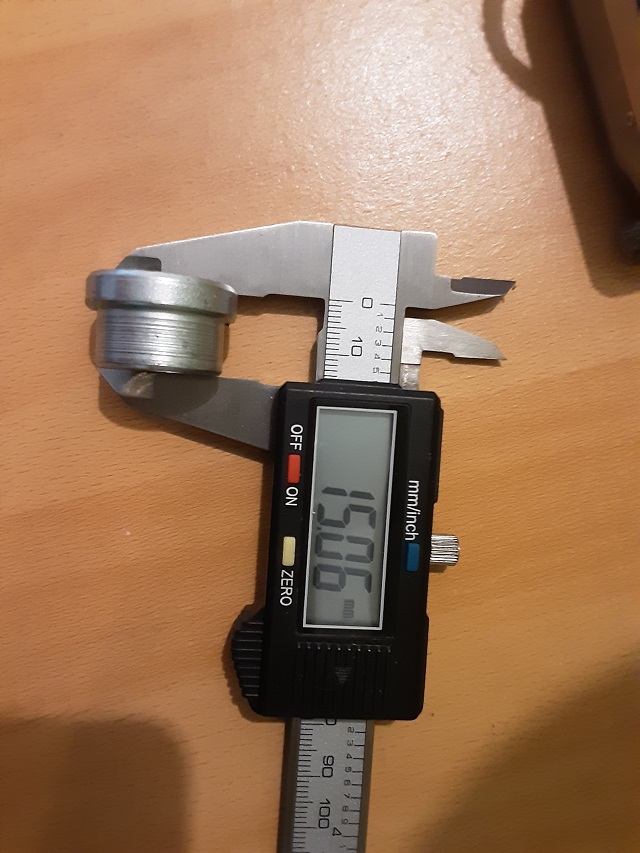

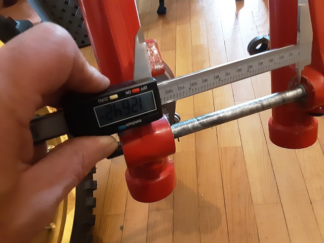

da auch noch ein bisschen messen
20200614_162907.jpg [ 163.12 KiB | 11488-mal betrachtet ]
da auch noch...

hier noch gesammtbreite der ganzen geschichte ...

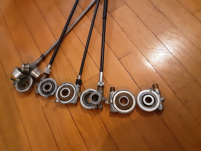

das alles ist CEV und VEGLIA - sind aber alle für 15mm Achsen - die hatten teilweise feste buchsen , sind fertig zum einbau ohne derselben -
heisst für Schnecken ohne Buchse , oder mitgegossene Distanz....
man muß eine Buchse ausmessen und drehen , die nicht nur da durchgeht sondern die Tachoschnecke auch arretiert ist -
sonst Wickelts die Schnecke (Tachoantrieb) + Tachowelle ums Rad - irgendwo reißt es ab und - FERTIG - ist das Zeugs....
20200614_163514.jpg [ 124.84 KiB | 11486-mal betrachtet ]

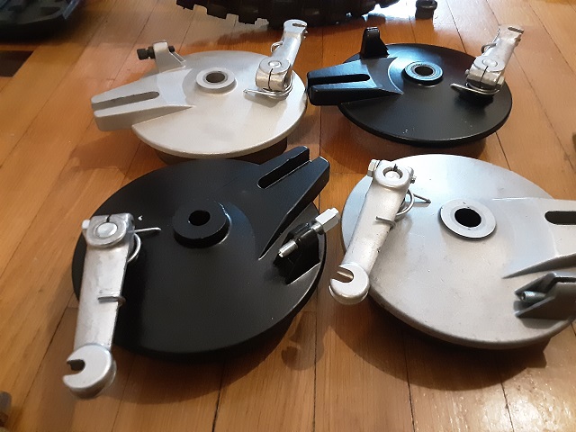

Hier noch die verschiedenen Bremsteller
die waren alle für 15mm vorgesehen , bei 12mm Achse wie aprilia wurde die Nabe einfach gebuchst. Bremsankerplatte mit 12mm durchlass - und verbaut
kaufst eine Ankerplatte oder ein Rad - super Zustand - freust dich - und dann steht das ganze 1-1,5 cm näher am einen Gablholm ...
alles schon dagewesen ....

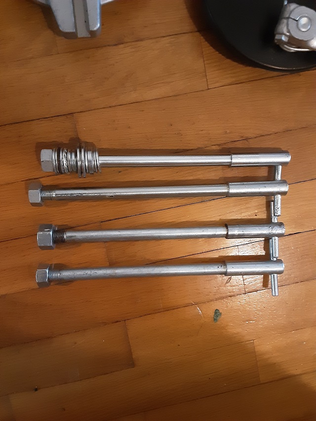

dann noch die Achsen - gab es auch in verschieden langem Futter -
heißt wo der 12mm teil endet , und in den dickeren teil übergeht - wenn das alles nicht so passt -
das dicke stück der Achse liegt an der Tachoschnecke an -
heißt , ab da wird es mittels Achsmutter zusammengezogen -
habe schon dinge gesehen, da federte die Gabel nicht mehr - nicht weil sie nicht federte oder fest war,
sondern weil wegen fehlender Buchsen und Tachoscnecke das zusammengezogen wurde....

und noch die Gesammtbreite , auch das konnte wie schon in einem vorherigen Beitrag geschrieben ab Werk variieren ....
20200614_164519.jpg [ 113.51 KiB | 11486-mal betrachtet ]
