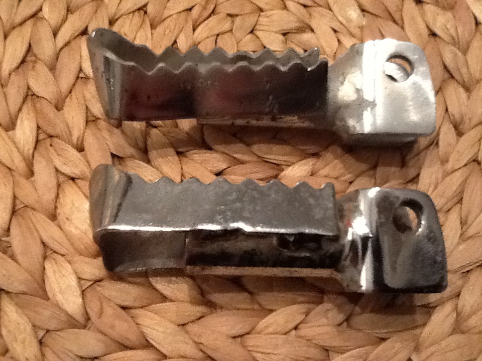

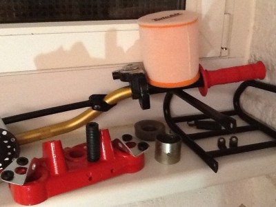

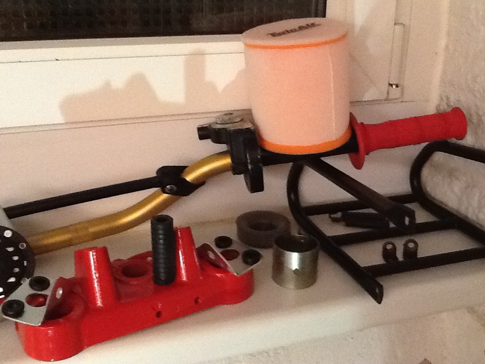

Heute habe ich mal langsam die nächsten Teile zusammen getragen. Die ersten Teile sind verzinkt, oder schon aufgearbeitet. Es wird langsam.
Der Motor ist nun auch dran. Aber da brauche ich noch ein wenig Hilfe. Die kommt aber sicher aus unsere Garage vom Motor - Meister
Dann auf nach Novegro. Die diversen Kleinteile kaufen ::-
Ich werde weiter berichten
Dateikommentar: Ein tolles Geschenk
1000Dank an Kalle

Dirk du musst nicht mir danken sondern Bernd H.
Die Fussraten die du jetzt hast konnte ich lange nicht mehr finden und da war Bernd (genauso) nett zu mir und hat welche von sich rausgerückt.
Naja jetzt hatte ich diese wieder gefunden und (zu selben Preis) weitergegeben.
Jetzt aber mal ein paar Sachen sandgestrahlt. Hast ja jetzt jemanden der es kann :mrgreen:

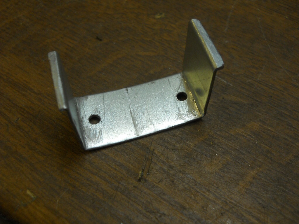

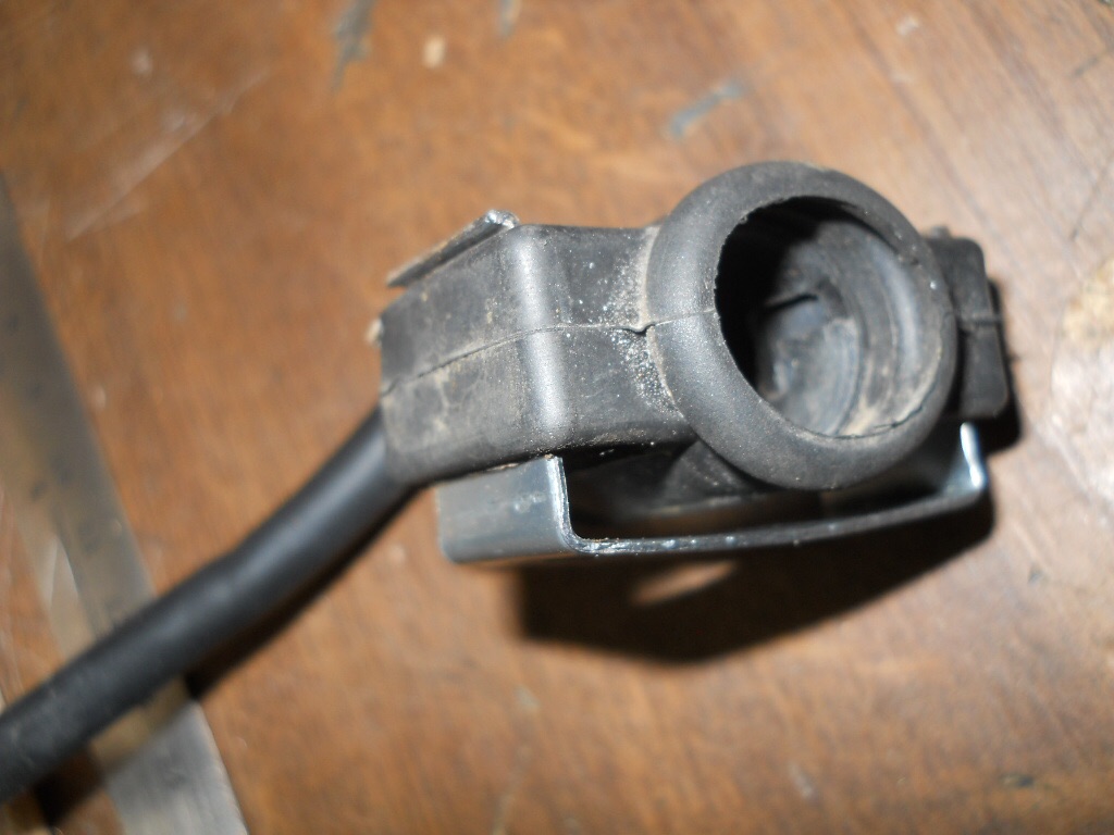

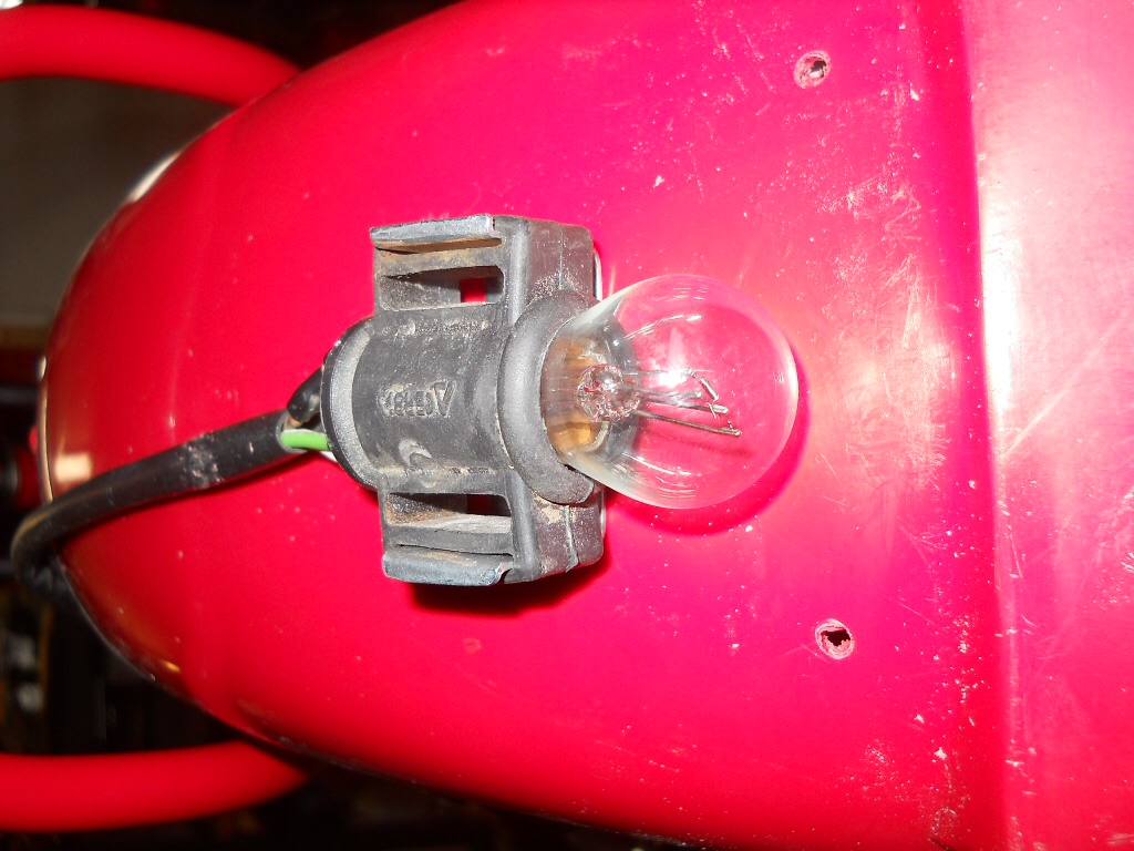

Hab mich erst mal an das Rücklicht gemacht. Nur war mir das mit dem Dosenblech als Birnefassung irgendwie zu dumm. Da erinnerte ich mich, das es bei meinen Yamaha TT 600 auch immer so dumm gelöst war. Und siehe da in der uralten Wühlkiste noch ein Exemplar der damaligen Lösung gefunden, eine gummigelagerte Fassung von Acerbis.
Dafür fix aus nem alten PC Slotblech einen Halter gebogen und prima ist.

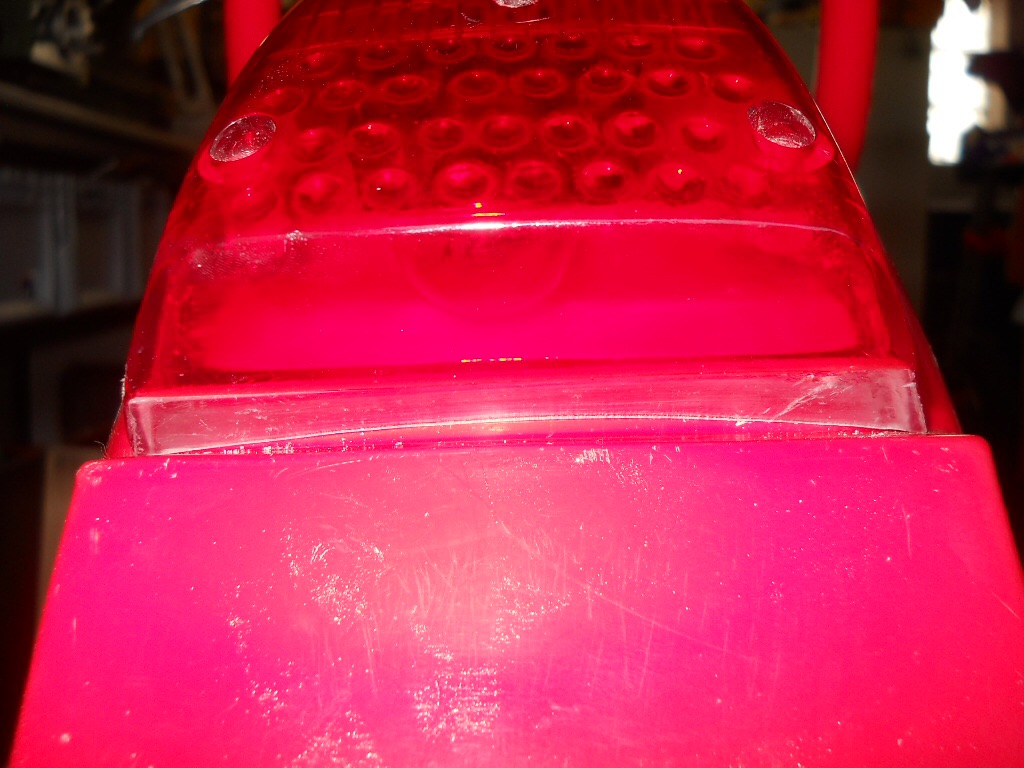

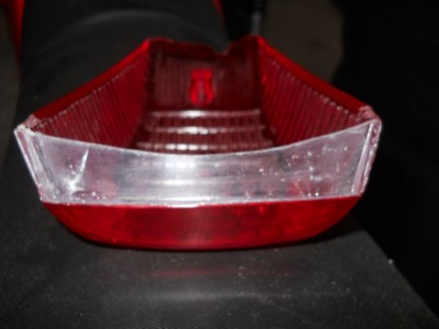

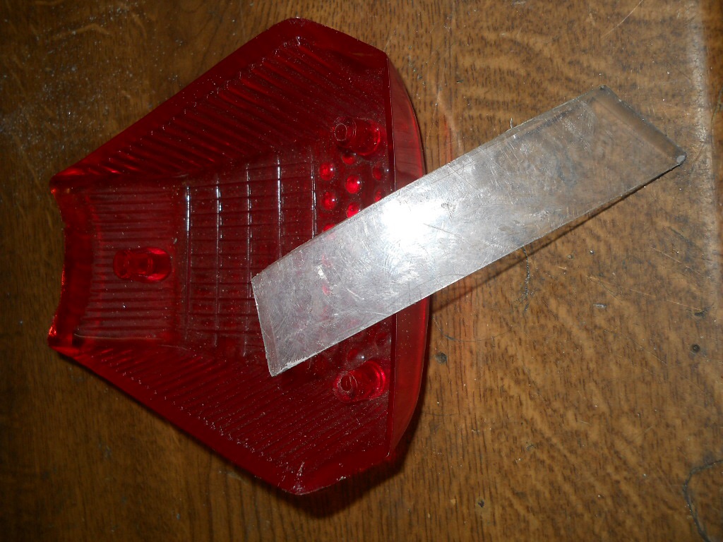

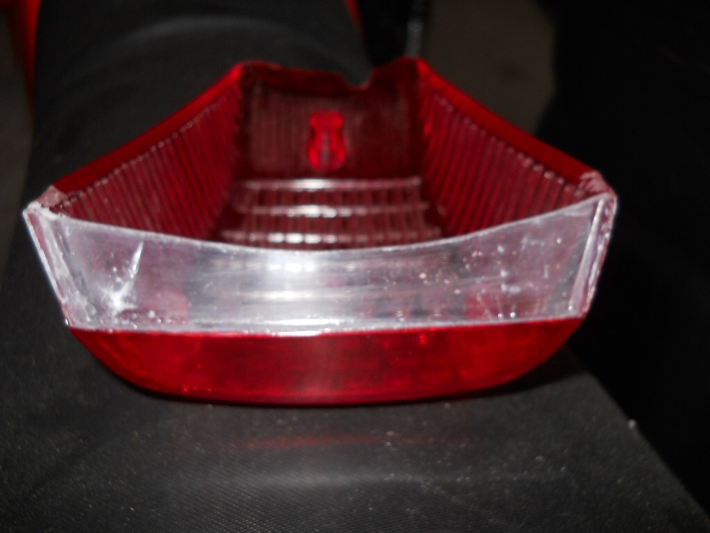

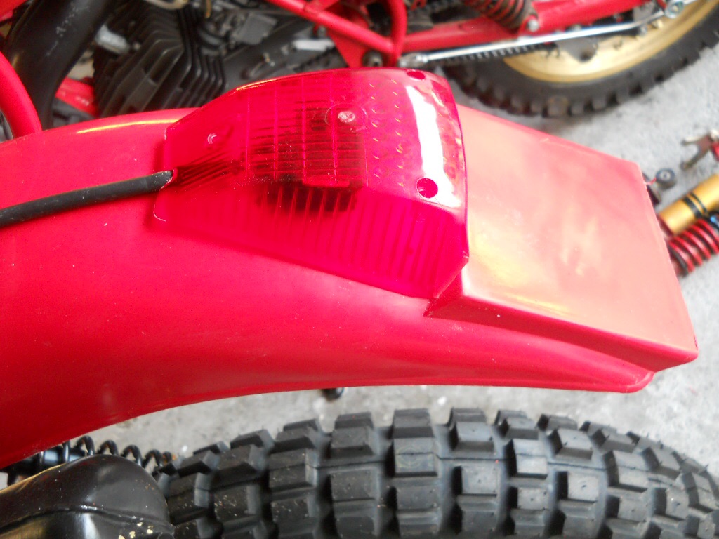

Jetzt hatte das Stilmotor (oder ist das M Robert?) Rücklicht kein Klarglas zur Kennzeichenbeleuchtung, sondern einfach nur eine Öffnung. Geht ja gar nicht dachte ich mir und mal aus ne Acrylglas was zurecht geschnitten.
image.jpg [ 213.75 KiB | 14290-mal betrachtet ]
Mit Politur hübsch gemacht und dann mittels Sekundenkleber eingeklebt.
Musste aber noch kräftig an die Kotflügelrundung angepasst werden, mit nem Dremel freihand gemacht.
image.jpg [ 117.05 KiB | 14290-mal betrachtet ]
image.jpg [ 176.16 KiB | 14287-mal betrachtet ]
image.jpg [ 178.38 KiB | 14290-mal betrachtet ]
Jetzt muss der Kabelbaum noch vervollständigt werden, dann ist das Kapitel auch erledigt.

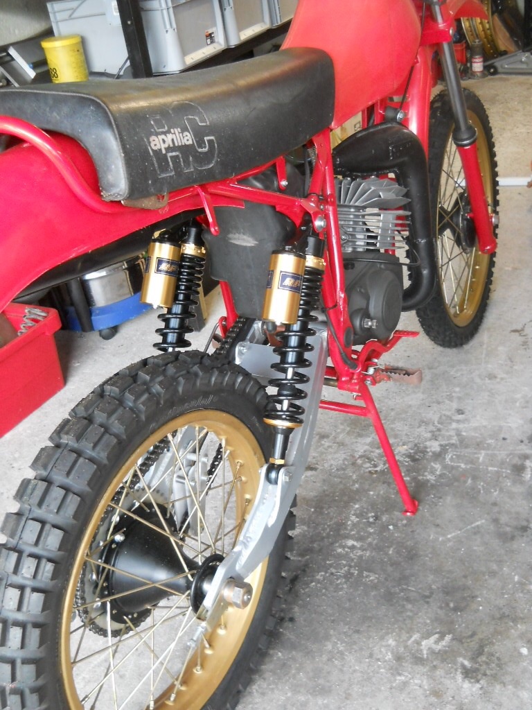

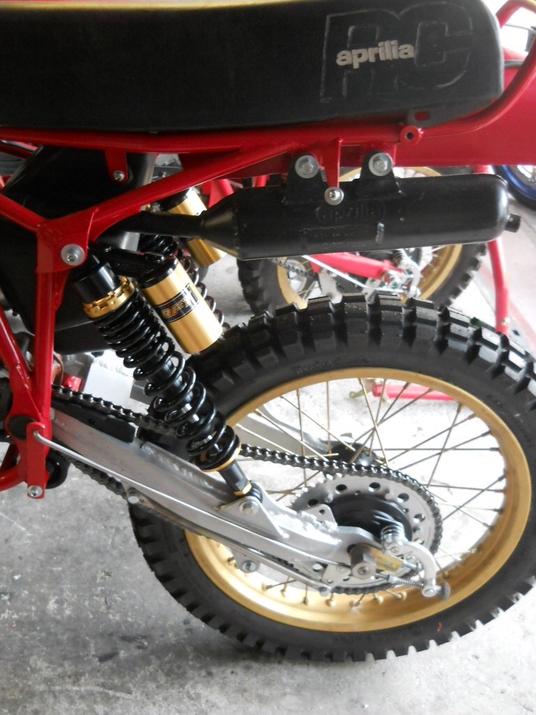

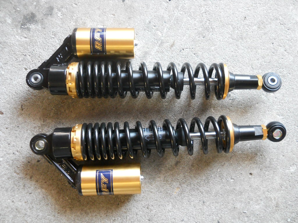

Apropos "besorgen"! Hab mich von Hans Joachim inspirieren lassen und mir bzw. der Aprilia was gegönnt
image.jpg [ 293.26 KiB | 14266-mal betrachtet ]

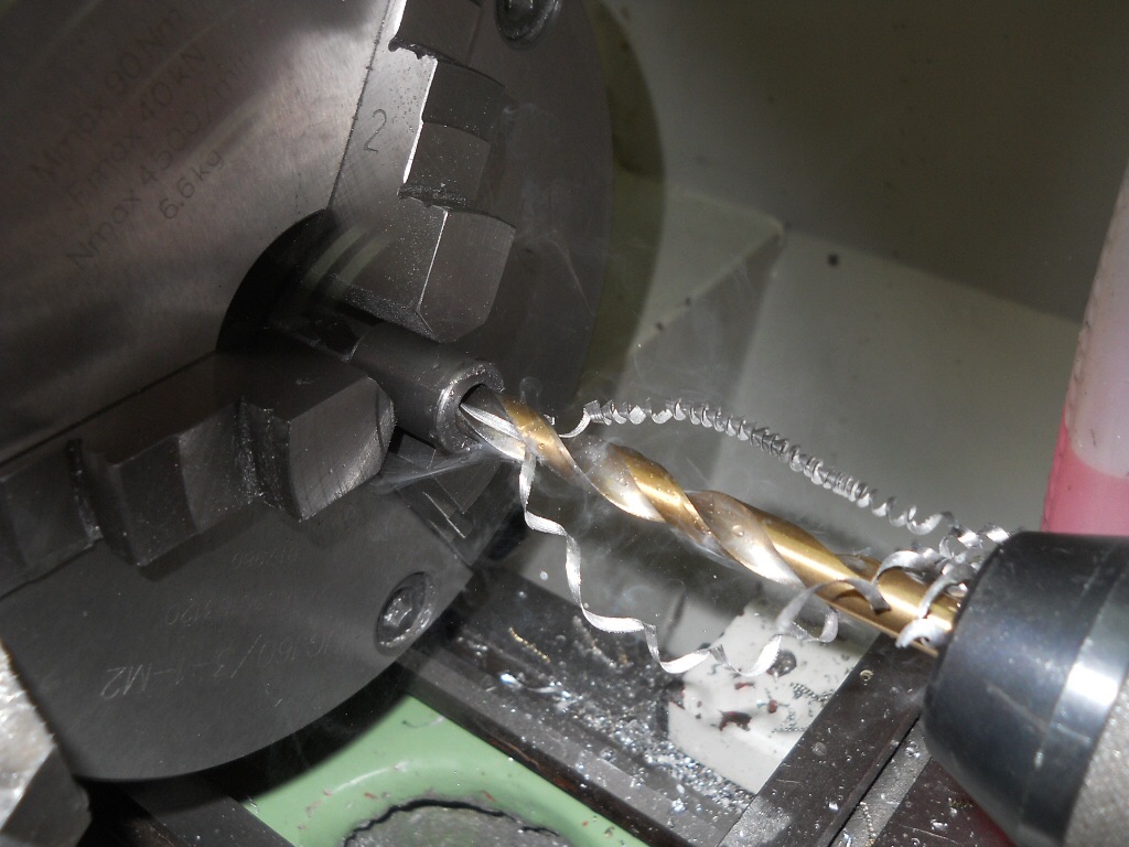

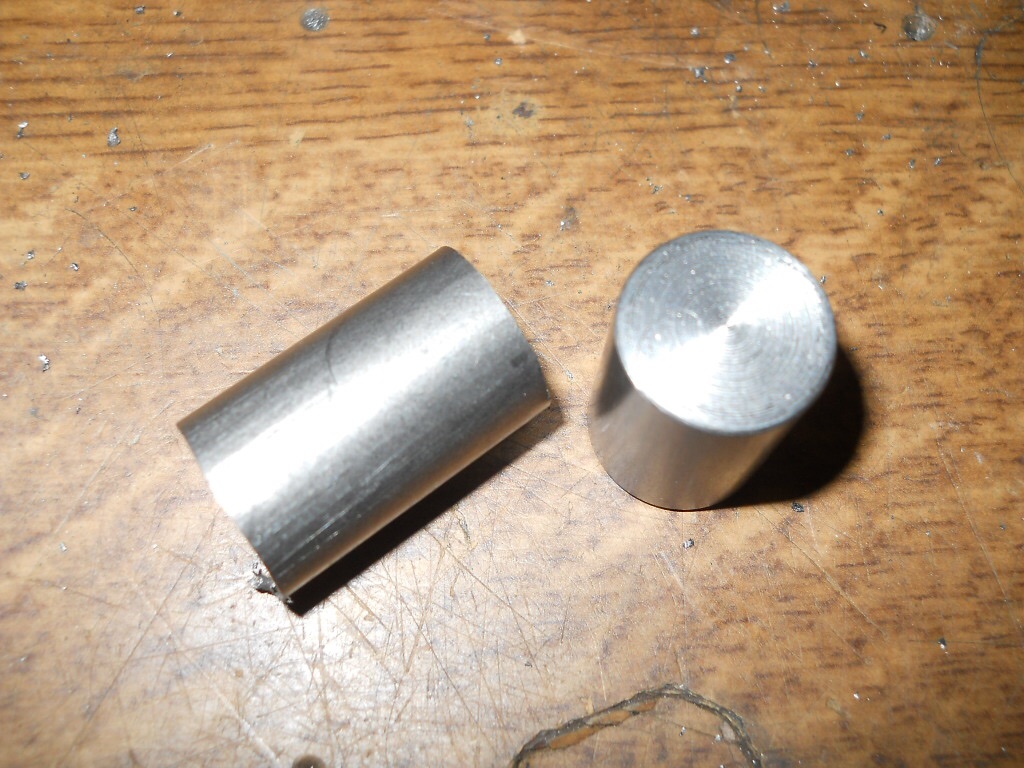

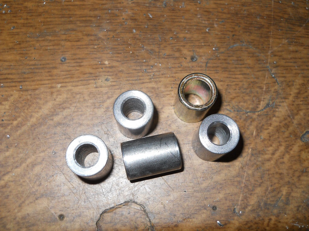

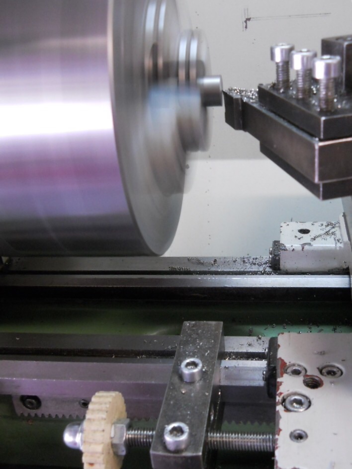

Nur waren da leider nur Buchsen für 10 und 12mm Schrauben dabei. Also Restekiste geplündert und ab an die Drehbank.
image.jpg [ 226 KiB | 14266-mal betrachtet ]
image.jpg [ 104.53 KiB | 14266-mal betrachtet ]
image.jpg [ 165.44 KiB | 14266-mal betrachtet ]
image.jpg [ 238.03 KiB | 14266-mal betrachtet ]
Nach geraumer Zeit passte dann alles und ich finde es steht der Aprilia. Machen so einen guten Endruck die Teile, federn und dämpfen stimmig zur Gabel. Mal sehen was erste Fahrversuche ergeben.
image.jpg [ 199.21 KiB | 14266-mal betrachtet ]
image.jpg [ 239.07 KiB | 14266-mal betrachtet ]
BeitragVerfasst: 15. Jul 2015 22:05
Beiträge: 817
gefällen mir gut die Dämpfer an der Aprilia. ::-
BeitragVerfasst: 19. Jul 2015 22:43
Beiträge: 95
Wohnort: Wilder Süden
Das würde mich auch interessieren...
Halt uns mal auf dem laufenden ob die Dämpfer was taugen. Schön sind sie ja.
Wo hast die her?
