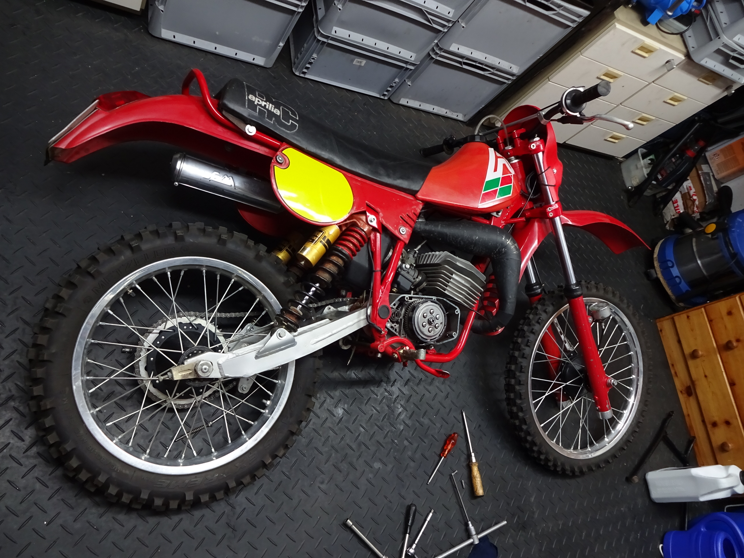

So die Aprilia ist wieder recht gut abgestimmt, werde aber mal ne X1 Nadel testen. Diese sowie weitere Düsen und Nadeln sind im Zulauf.
Auch die Änderung am Öhlins haben Früchte gezeigt. Schöner Negativ Federweg und sauber gleichmäßiges Federn von Front und Heck beim Drücken auf die vordere Sitzbankkante.
Was mich aber ärgert ist die Kupplung, die rutscht jetzt auf einmal durch. Hab nur Rowe 4000 gegen neues Rowe 4000 gewechselt und jetzt rutscht die manchmal durch. OK, richtig warm/heiß war der Block jetzt nicht, aber vorher hatte ich das nicht. Muss ich nochmal ausgiebiger testen.
Bin irgendwie irritiert, hatte gedacht evtl. wäre zuviel Öl drin. Ist aber nicht, genau passend.
Hoffe das gibt in Pfungstadt jetzt kein Problem :?

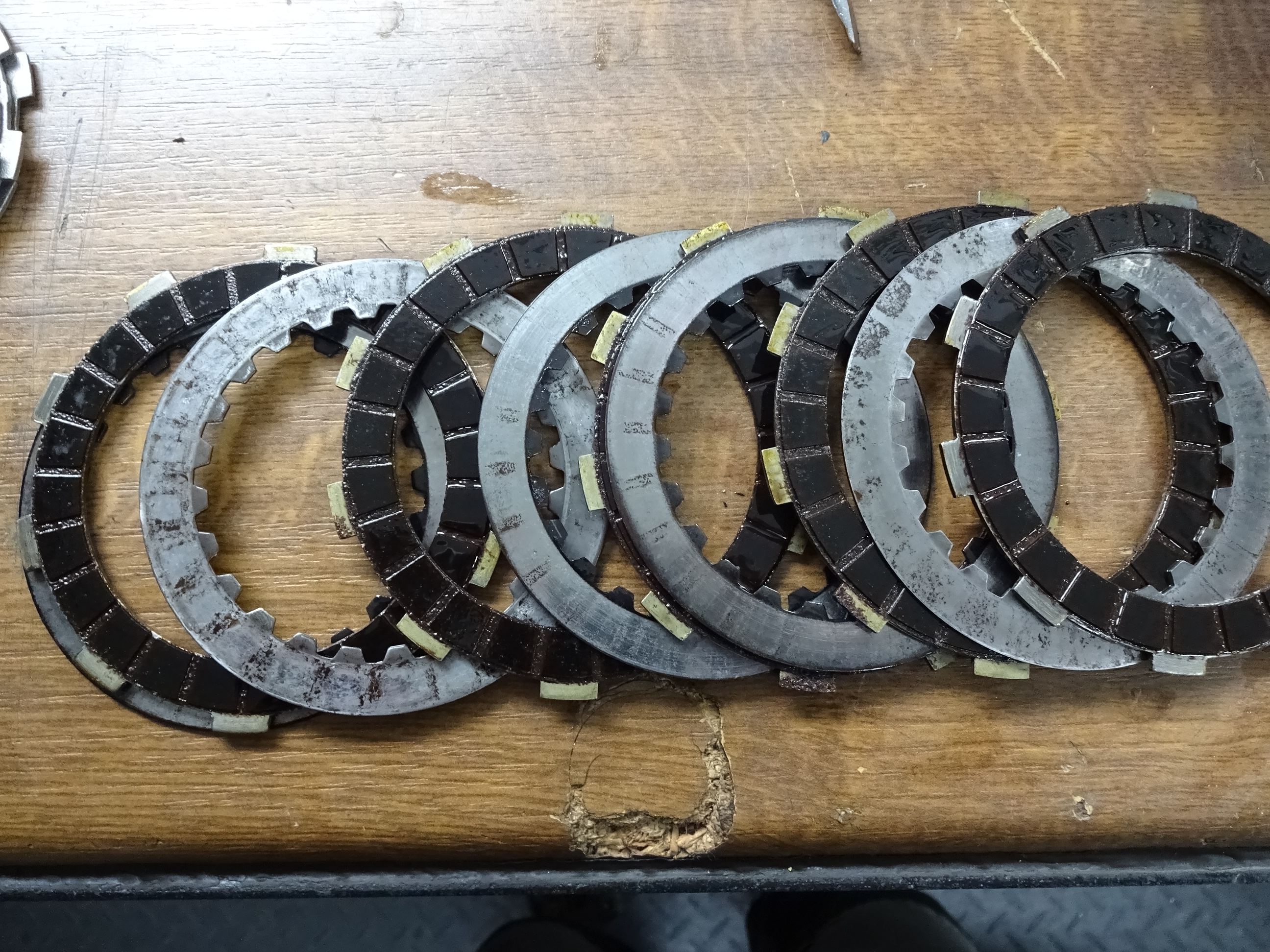

Radikalkur!
31C76CC2-83E5-45A7-B636-E1039CACFF18.jpeg [ 2.14 MiB | 7472-mal betrachtet ]
Wie beim Sommerschlussverkauf: „Alles muss raus!“
E426A2B8-57DF-47CF-B944-2B3B80B13769.jpeg [ 2.84 MiB | 7472-mal betrachtet ]
Waren ja auch mehr als 8 Jahre im Motor drin und damals glaube ich nicht neu (die Stahlscheiben jedenfalls 100%ig nicht, sehen auch nicht mehr so top aus)

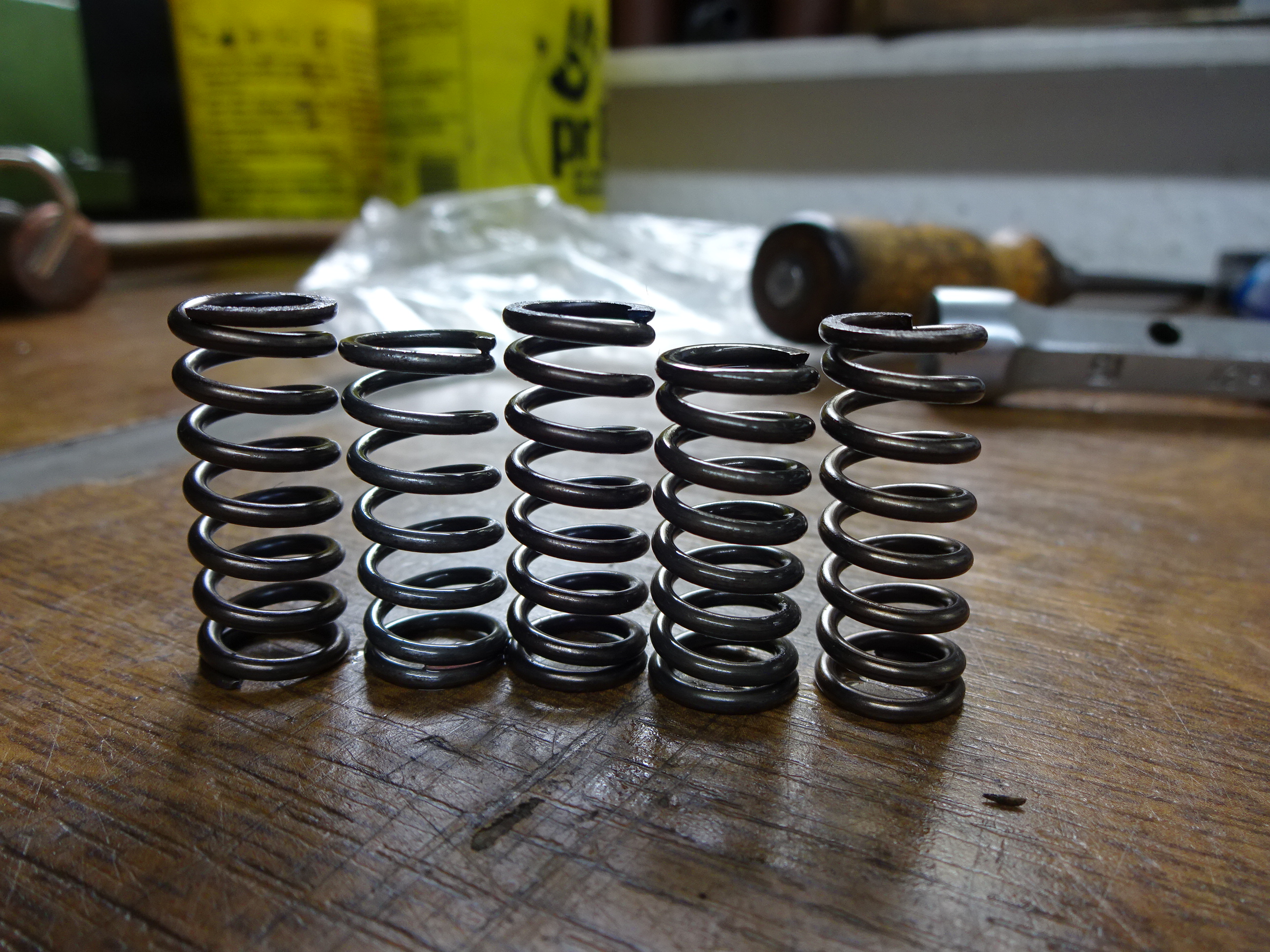

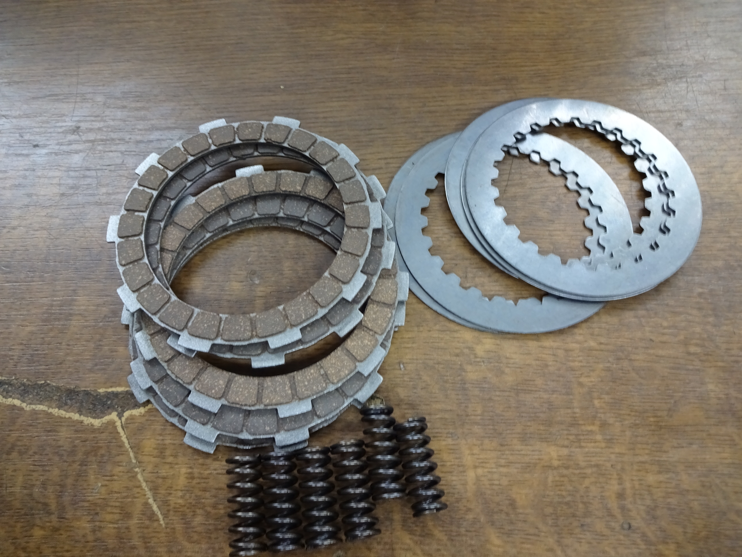

Gestern Abend fiel mit ein, das da noch T(h)orstens FM 380 Motor liegt mit neuen Kupplungsteilen. Der wird nicht fertig weil noch Getriebezahräder fehlen (gelle Michel :roll: ). Also mal ausgeliehen die Teile, denn mein Vorrat war leer. Zu viele Motoren gemacht über den Winter :mrgreen:
D1BA5A91-6A83-4EF0-BE95-A5D5E6D18A83.jpeg [ 2.03 MiB | 7472-mal betrachtet ]
Interessant, das die neuen Federn um einiges länger sind. Bin zuversichtlich, das es jetzt besser wird.
0E77E122-F08B-409D-A25F-C3978DBF22E5.jpeg [ 2.43 MiB | 7472-mal betrachtet ]
Heute noch zusammenschrauben, aber Probefahrt wird wohl eher die Woche werden.

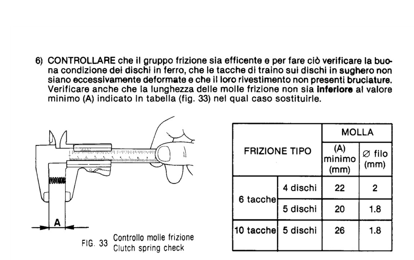

Welche Länge ist eigentlich die normale Länge der Federn?
BeitragVerfasst: 3. Okt 2021 21:43
Auszug aus der italienischen Rep. Anleitung
