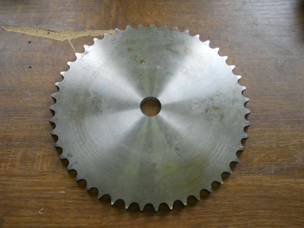

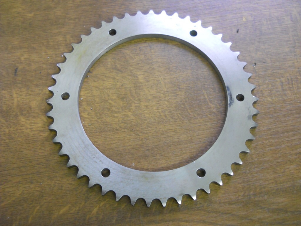

So heute hatte ich nen Brückentag und nachdem einige Dinge im Garten erledigt waren, hab ich mich mal um ne passende Übersetzung gekümmert.
Hatte schon nen passenden 47 Zähne Rohling besorgt, da es bei Centro Ricambi und Co, nix passendes zu kaufen gab.
Dateikommentar: Rohling
image.jpg [ 159.67 KiB | 15322-mal betrachtet ]

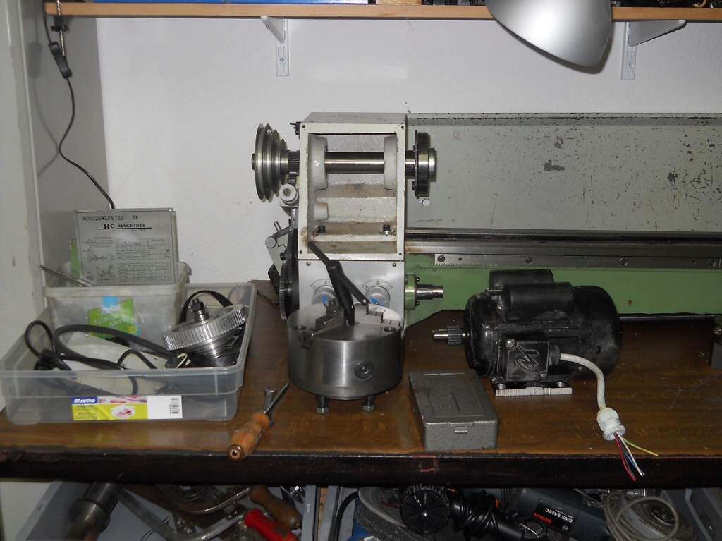

Normalerweise würde ich ja die Hauptarbeit auf der Drehbank machen, aber meine ist aktuell nicht lauffähig. Hatte immer wieder elektrische Spinnereien und jetzt ist mir die Elektrik komplett abgeraucht. Werde aber aus der Not ne Tugend machen und auf 400 Volt und FU umrüsten.
Dateikommentar: Drehbank auseinander genommen
image.jpg [ 168.03 KiB | 15322-mal betrachtet ]

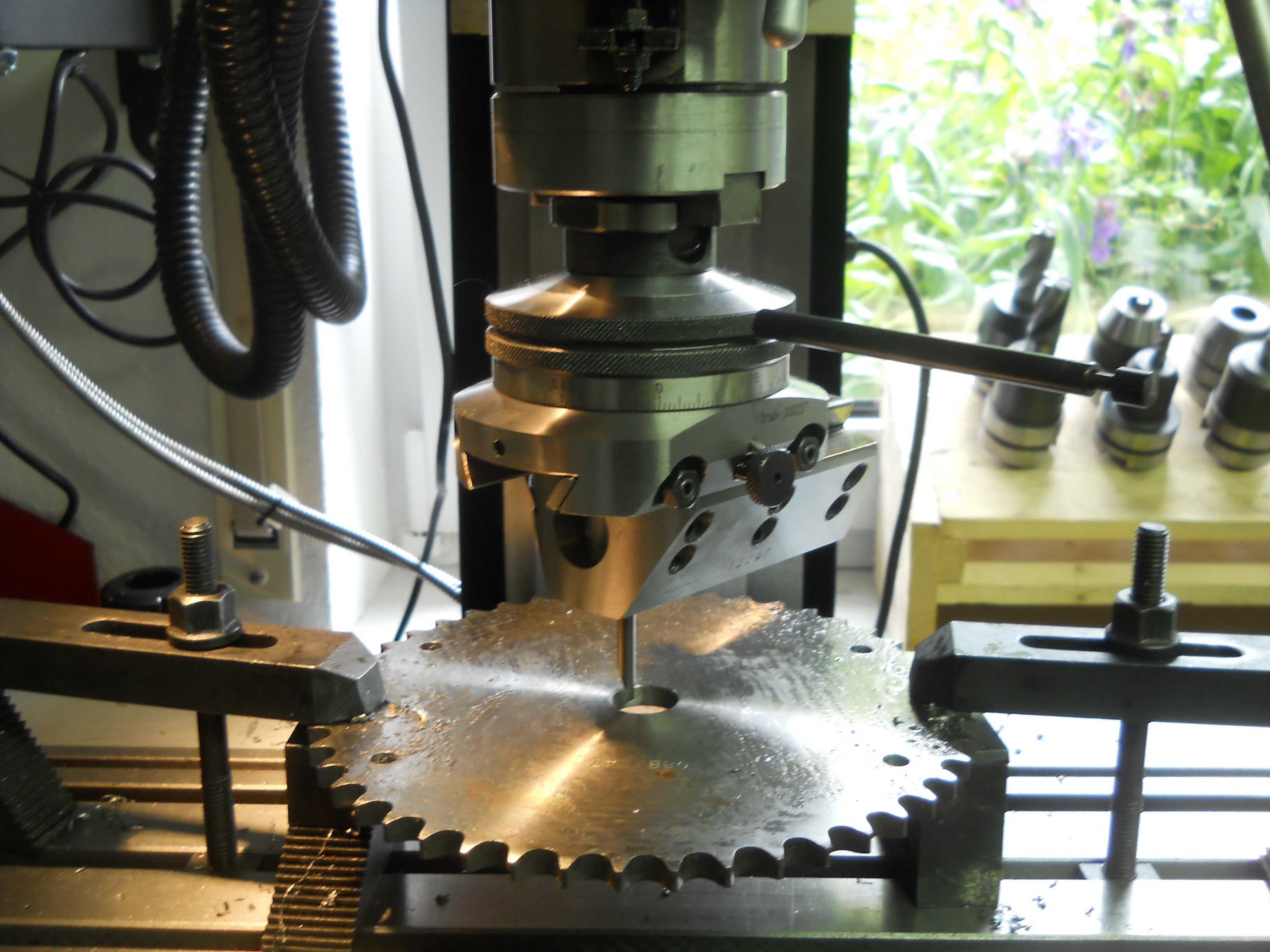

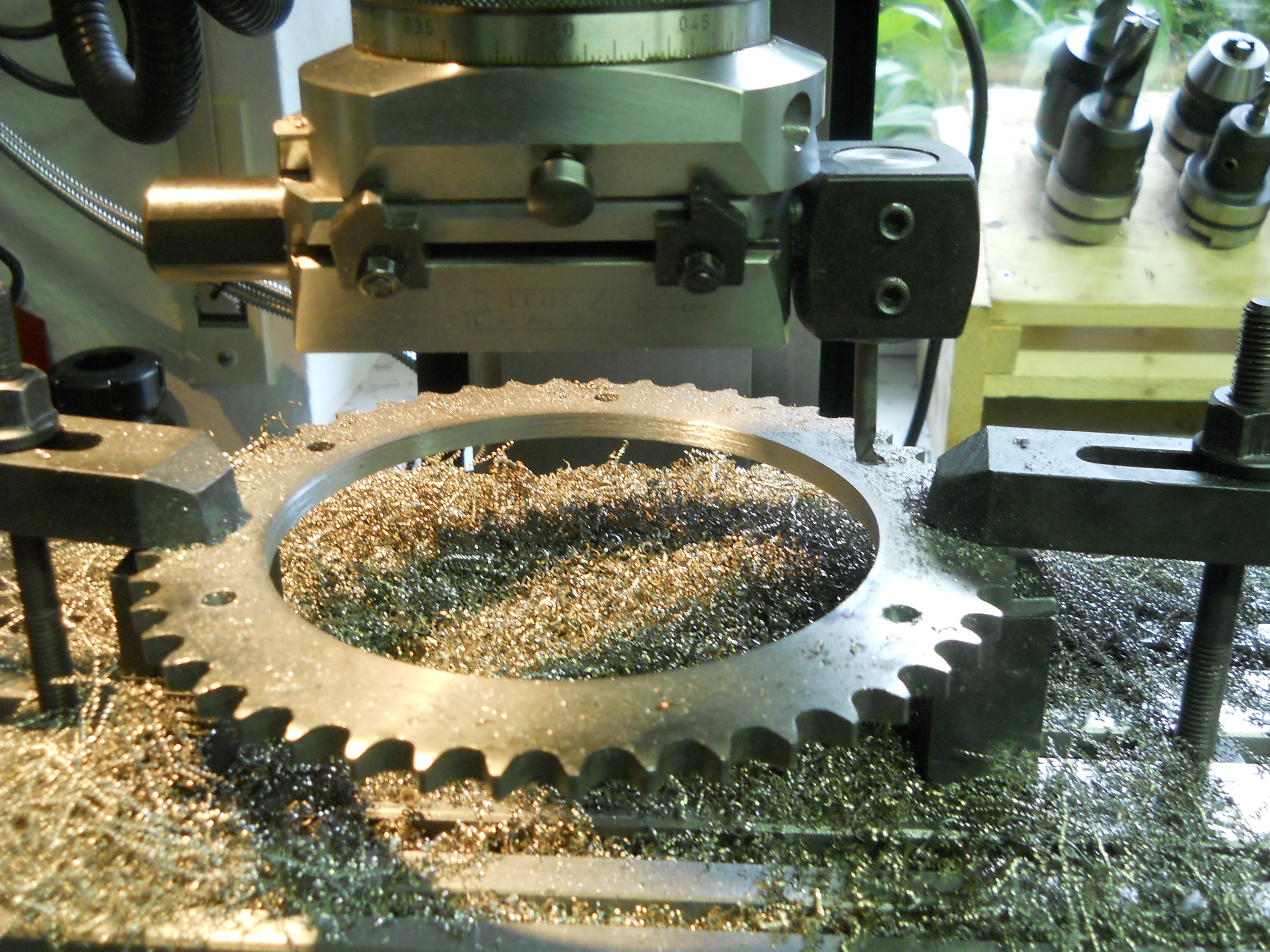

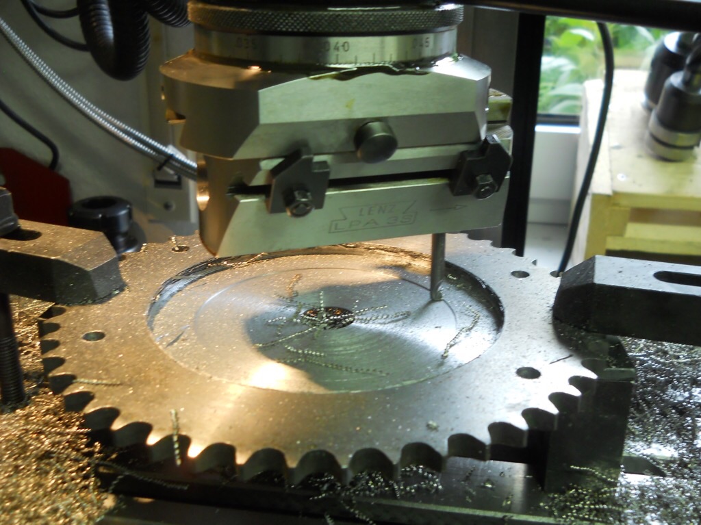

Daher musste ich alle Arbeiten auf der Fräse und dem Ausdrehkopf machen. Gott sei Dank hat der Lenz Ausdrehkopf eine automatische Zustellung, so das der bis zu einem voreingestellten Durchmesser läuft und dann im Eilgang zurück zum eingestellen Ausgang geht. Trotzdem dauert das um einiges länger wie auf der Drehe, da kan man doch einiges mehr in einem Durchgang abtragen. Ausserdem musste ich noch mal Umbauen, da ich nicht bis zum endgültigen Durchmesser mit einem Aufbau hinkam.
Dateikommentar: Ausgang ausspindeln
image.jpg [ 1.12 MiB | 15322-mal betrachtet ]
Dateikommentar: Stufenweises ausspindeln
image.jpg [ 192.57 KiB | 15322-mal betrachtet ]
Dateikommentar: Fertig gespindelt
image.jpg [ 1.7 MiB | 15322-mal betrachtet ]
Fertig geworden ist alles aber trotzdem.
image.jpg [ 168.11 KiB | 15322-mal betrachtet ]
Jetzt ist Ende mit hoher Drehzahl auf der Gasse. Aber ein 44 Zähne Rohling würde auf der Aprilia nicht gehen, da würden die Befestigungsschrauben wohl mit der Ketten in Kontakt kommen.

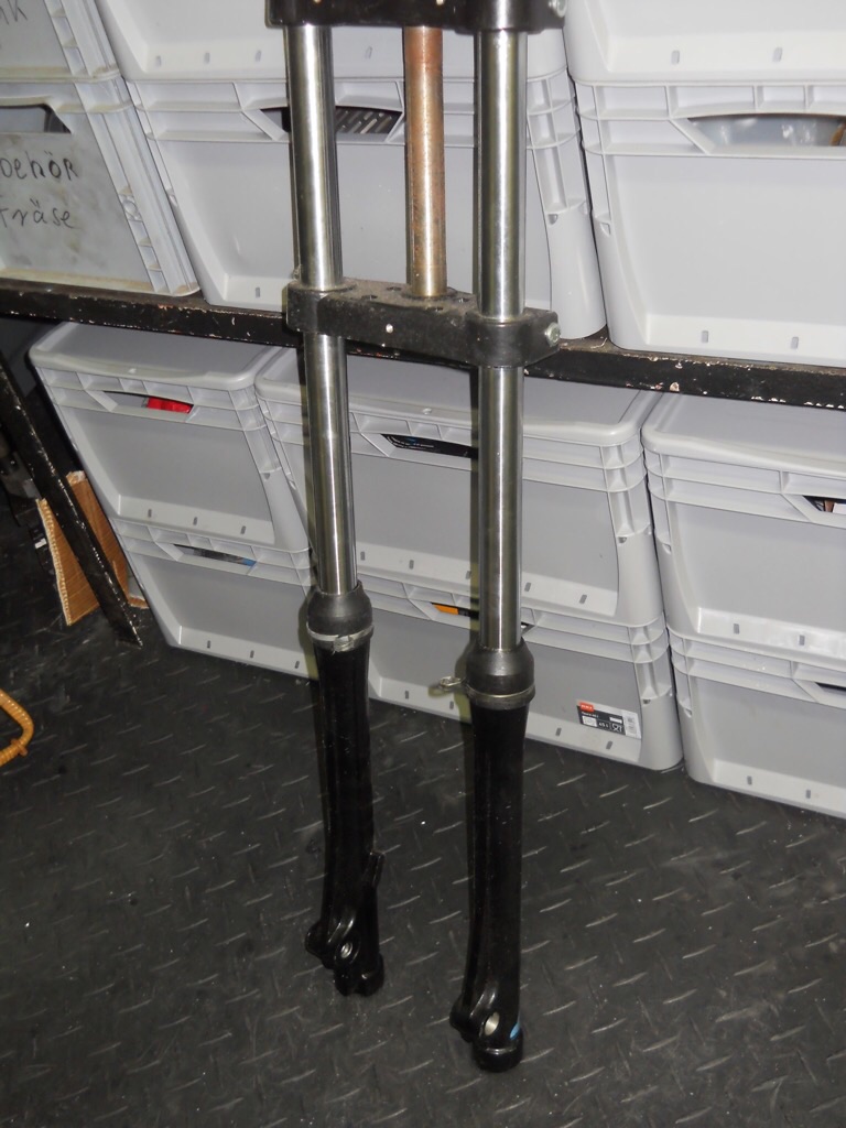

Für meine unwillige Gabel hab ich schon mal Ersatz raus gekramt (was man bei einem Umzug auch so alles wiederfindet). Ist ne nagelneue 32er Foral, die ich mal vor Jahren für kleines Geld aus Italien bekam (Porto war teurer :( )
Dateikommentar: Foralgabel neu
image.jpg [ 154.84 KiB | 15291-mal betrachtet ]
Die wird die Tage dann mal eingebaut, einfach Rohre umstecken geht wohl nicht, da diese Gabel ne größere Achsbohrung hat. Mist und im Moment ist die Drehbank defekt :(
Mal sehen wie das passt, bzw. passend gemacht werden kann.
