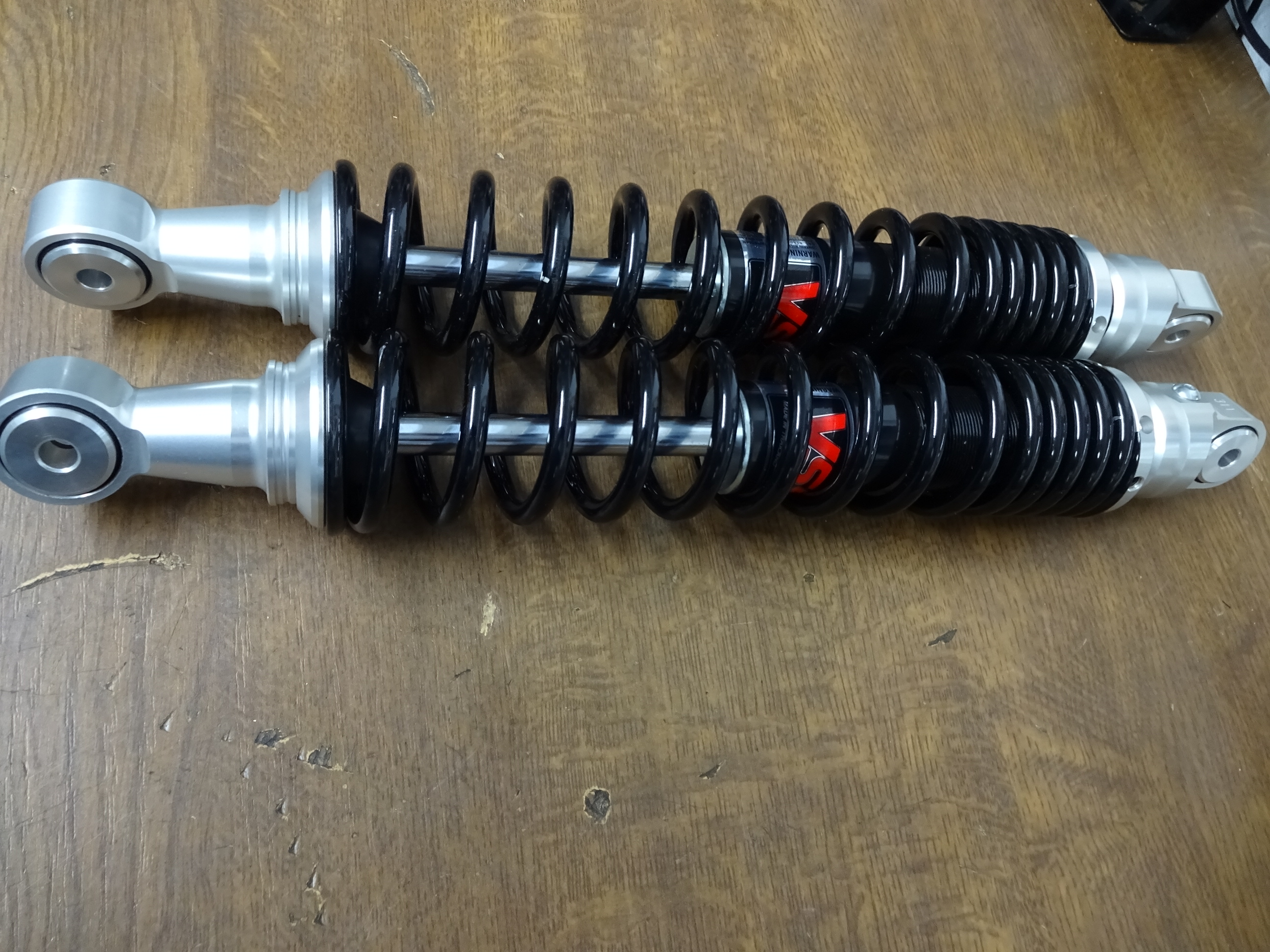

Care Paket für die Aprilia ist gelandet und der Inhalt liegt auf der Werkbank.
0824F46E-56EC-4158-BBE4-2788D4FF9FDE.jpeg [ 2.1 MiB | 8678-mal betrachtet ]
Die YSS sind angepasst auf das Moped und mein Gewicht, bin mal gespannt :P
