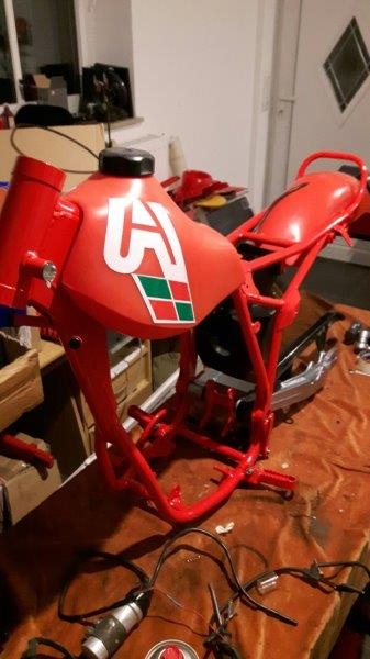

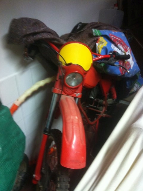

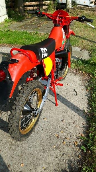

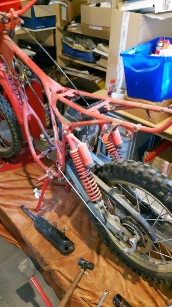

nun habe ich mir meine RC 80 vorgenommen und werde sie wiederbeleben.
Sie war relativ original. Die Seitendeckel waren von einer 50ziger, somit mussten die Halterungen wieder für die 80ziger Seitendeckel geändert werden. die Dämpfer hinten lecken natürlich.
Ich meine mich erinnern zu können, dass sie das damals schon nach ein paar Wochen gemacht haben.
Der Motor ist neu gelagert, neues unteres Pleuellager inkl. Pleuel. Einen nagelneuen Zylinder mit Kopf habe ich mal aus Italien mitgebracht.
Weiß jemand vielleicht die Ölmenge pro Dämpfer hinten und mit welchem Druck sie ca. befüllt werden? Ach ja und die Füllmenge der Gabel pro Holm?

Dateikommentar: So habe ich sie bekommen
RC 80.jpg [ 189.27 KiB | 21024-mal betrachtet ]
1-1.jpg [ 111.85 KiB | 21024-mal betrachtet ]
2-2.jpg [ 118.75 KiB | 21024-mal betrachtet ]
3-3.jpg [ 107.35 KiB | 21024-mal betrachtet ]
4-4.jpg [ 101.95 KiB | 21024-mal betrachtet ]

Schön noch ne 80er Spezial auferstehen zu sehen ::-
Die Gabel ist ja ne 32er Foral. in die gehören 220ccm pro Holm. Aber da kann man ja experimentieren mit dem Luftreservoir.
Bzgl. der Stoßdämpfer da gibt es im Web ne deutsche Reparaturanleitung. Wenn du die nicht hast, schick mir ne PN mit ner Emailadresse, dann schick ich dir die zu.

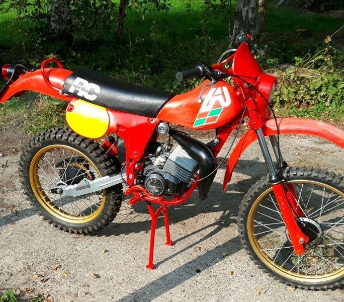

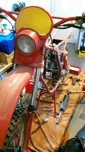

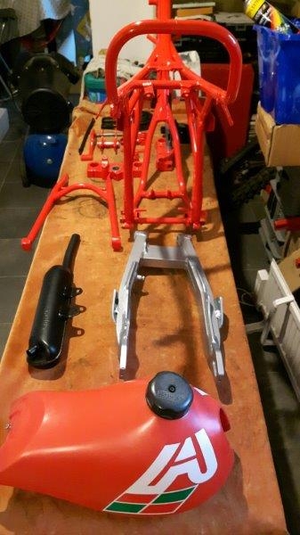

sie läuft wieder. Von den CC Dämpfern habe ich nur einen angebaut, um den Motor zu testen.
Den org. Zylinder habe ich noch nicht aufgebaut, da ich erst sehen und hören wollte, ob die KW hält.
Jetzt ist ein Zylinder von Athena drauf.
Gruß,
Ulli
fast fertig1.jpg [ 150.19 KiB | 20890-mal betrachtet ]
fast fertig.jpg [ 295.34 KiB | 20890-mal betrachtet ]

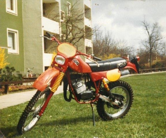

ich hab noch ein Photo meiner Aprilia von 1983 gefunden.
Das ist 33 Jahre her...

Hallo Uli,
auf dem original Foto von vor 33 Jahren gibts gleich mehrere Dinge zu sehen die ich eigentlich so bei einer RC 80 noch nie gesehen habe.
Hast du da gebastelt oder war das beim kauf schon so.
Was ich meine sind im einzelnen, die Lampenmaske mit dem eckigen Scheinwerfer, die Faltenbälge an der Gabel sowie der rote Lenker.
Die Heckleuchte gabs so, glaube ich, auch nur in Frankreich und Italien.
