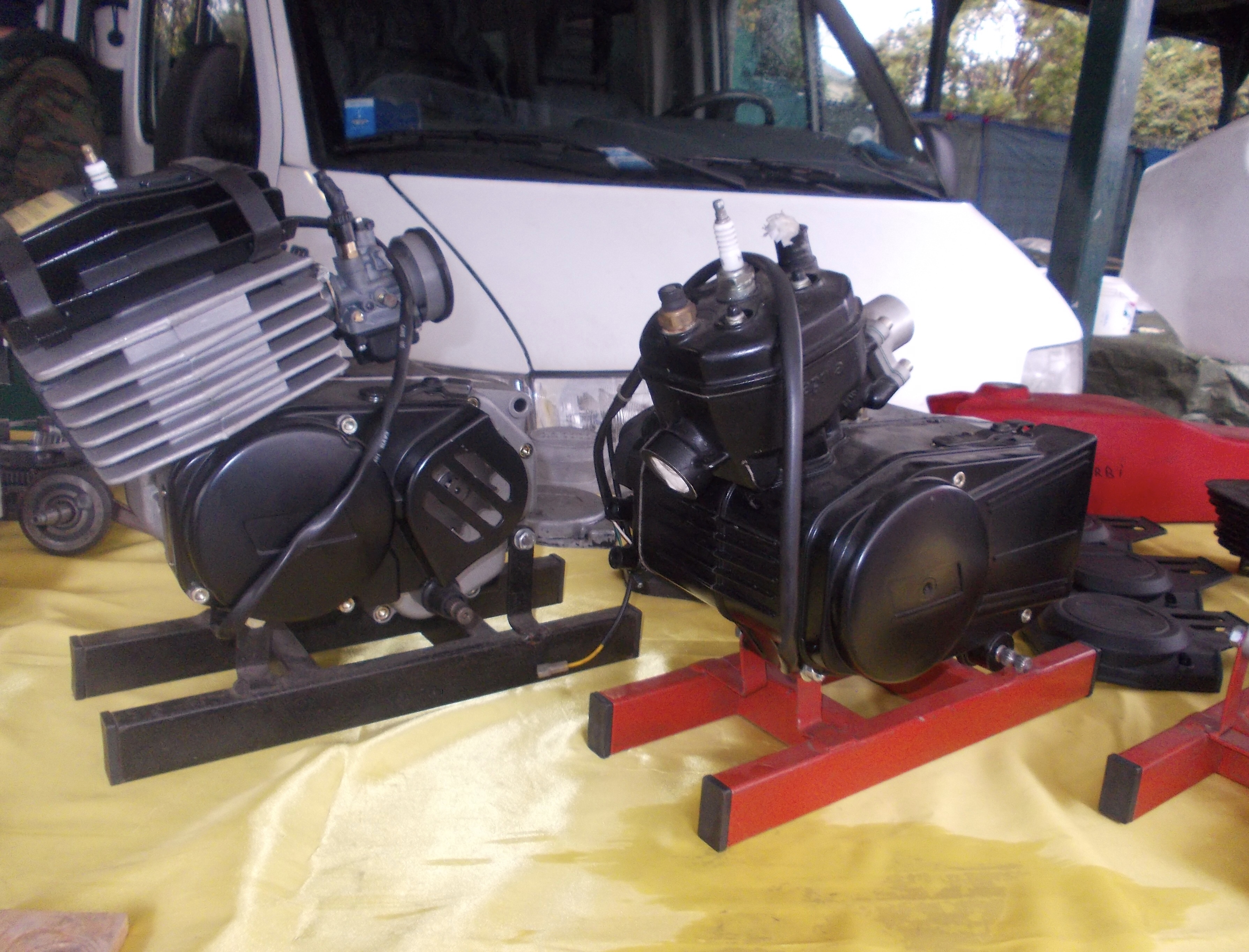

Ralf wenn du an Tuning denkst, hat ein RV6 (so heisst der RV mit 6 Gängen) genau wie ein RV 4 eine viel kleinere Welle wie ein K6.
Du kannst wohl den Wasserpumpenantrieb des RV mit der passenden Primärübersetzung auch im K6/P6 fahren, do meine Info. Hab das selbst noch nicht zusammen gebaut.
RV6 hab ich bisher nur einmal im Novegro vom Franzosen gesehen, super selten!

sind das auf dem Foto links P6 und rechts RV6?

Links ein K6 und rechts ein RV6

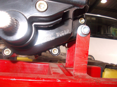

Hier noch ein Bild wo man den RV6 Schriftzug erkennen kann. Ein RV6 ist wie ein P6 breiter im Vergleich zu RV4 oder P4.
9975F3BC-ECB2-407A-8904-E43E9CF08B85.jpeg [ 443.24 KiB | 15447-mal betrachtet ]
Im Grunde hat ein RV4/RV6 die großen Kurbelwellenlager wie K6 oder Fantic FM380, aber nicht deren dicken Wellen. Das sind zwar auch Vielzahnaufnahmen, aber im Durchmesser kleiner wir K6/FM380.
Besser wie P6/P4 aber eben nicht K6
Jedoch mit kompletter Wasserkühlung mit Pumpe, dazu braucht es bei P6 und Co. schon Polini oder ganz seltene Spezialteile. Einige RV Motoren haben zusätzlich noch ne Ölpumpe für Getrenntschmierung, kann man aber wohl ausbauen und nen Deckel drauf machen.

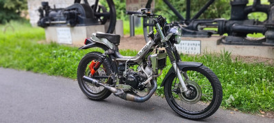

vielen dank für die Motorenkunde. Von Minarelli kenn ich eben nur den AM6 Motor den ich in meiner Cralle verbaut habe. Ebenfalls ohne Öl-Pumpe.
87ccm 44er Hub mit 28er PWK Vergaser. Säuft wie ein Loch. :D

Hast du unter der Sitzbank einen Zusatz-Tank?
Die Zeiten, wo man mit dem 3 Liter Tank 100 km weit gekommen ist sind mit dem 28er Vergaser vorbei,,,,, :mrgreen:

Hallo Frank,
nein, unter der Sitzbank habe ich eine kleine Batterie. Ich habe den Rohrrahmentank vergrößert. So wie bei der Cobra, nur anderes herum.
Jetzt habe ich fast 4 Liter zu Verfügung. Reicht aber trotzdem nicht :D
