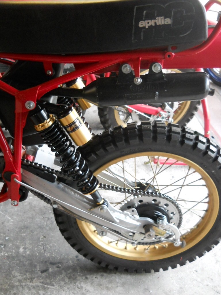

Ich hab mir ein passendes Rohrmaterial genommen und die Länge (geschätzt durch anhalten) angesägt.
Dann im Schraubstock die Enden platt gedrückt und mit der Feile verrundet. Noch zwei 8mm Löcher rein und fertig.

Ja, sowas habe ich mir vorgestellt!
Hast Du da ein einfaches Stahlrohr oder was rostfreies (evtl. Alu) genommen?

Hatte (weil es gerade da war) ein 42CrMo4 genommen, nie mehr!
Schön Rostfrei, aber mit dem Schraubstock fast nicht machbar. Da braucht es schon eher ne Presse.
Nimm einfach ein Stahlrohr und verzink oder lackier es.

Und das Bohren der Löcher ist interessant....

minersbikes hat geschrieben:
Mit VHM Bohrer aber Null-Problemo ::-
 Betreff des Beitrags: Re: Gestänge zur Bremsankerplatte
BeitragVerfasst: 16. Jul 2018 21:19
Ja, damit und ausreichend Kühlmittel kein Problem. Kannst Du selber nachschleifen?
BeitragVerfasst: 17. Jul 2018 05:40
Normale HSS oder HSSE Bohrer schleife ich mit dem Drill Doctor zufriedenstellend selbst.
VHM würde auch gehen, musste aber noch keinen nachschleifen.
