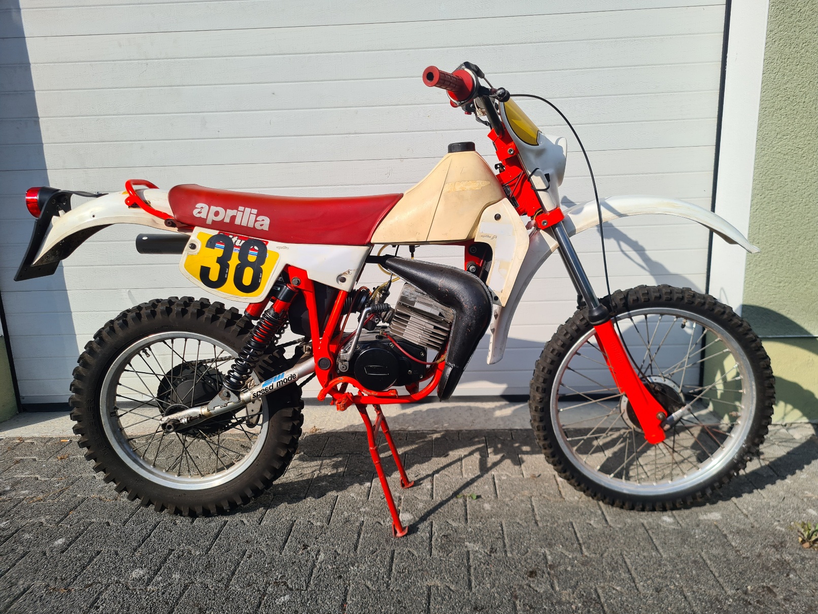

Im kommenden Jahr haben sich ja einige Foris angesagt, Dirk und mich zu jagen. Da einige 80er dann mit top 16 PS Motoren auftauchen, reicht Fahrtechnik alleine nicht mehr :?
Also wird die gute Aprilia mit ihren aktuell 8-9 PS doch ein wenig überarbeitet werden müssen :mrgreen:
Da ich aber nicht weiß, was mir zeitlich Dummes dazwischen kommt, werde ich es so angehen das ich schnell wieder zu einem fahrbaren Zustand kommen. Das heisst
- Räder schon mal tauschen und vorne eine Zahn mehr fahren wie 2019
- Größeren Vergaser 26er oder 28er Vergaser anpassen.
- an der Sitzbank weiter machen

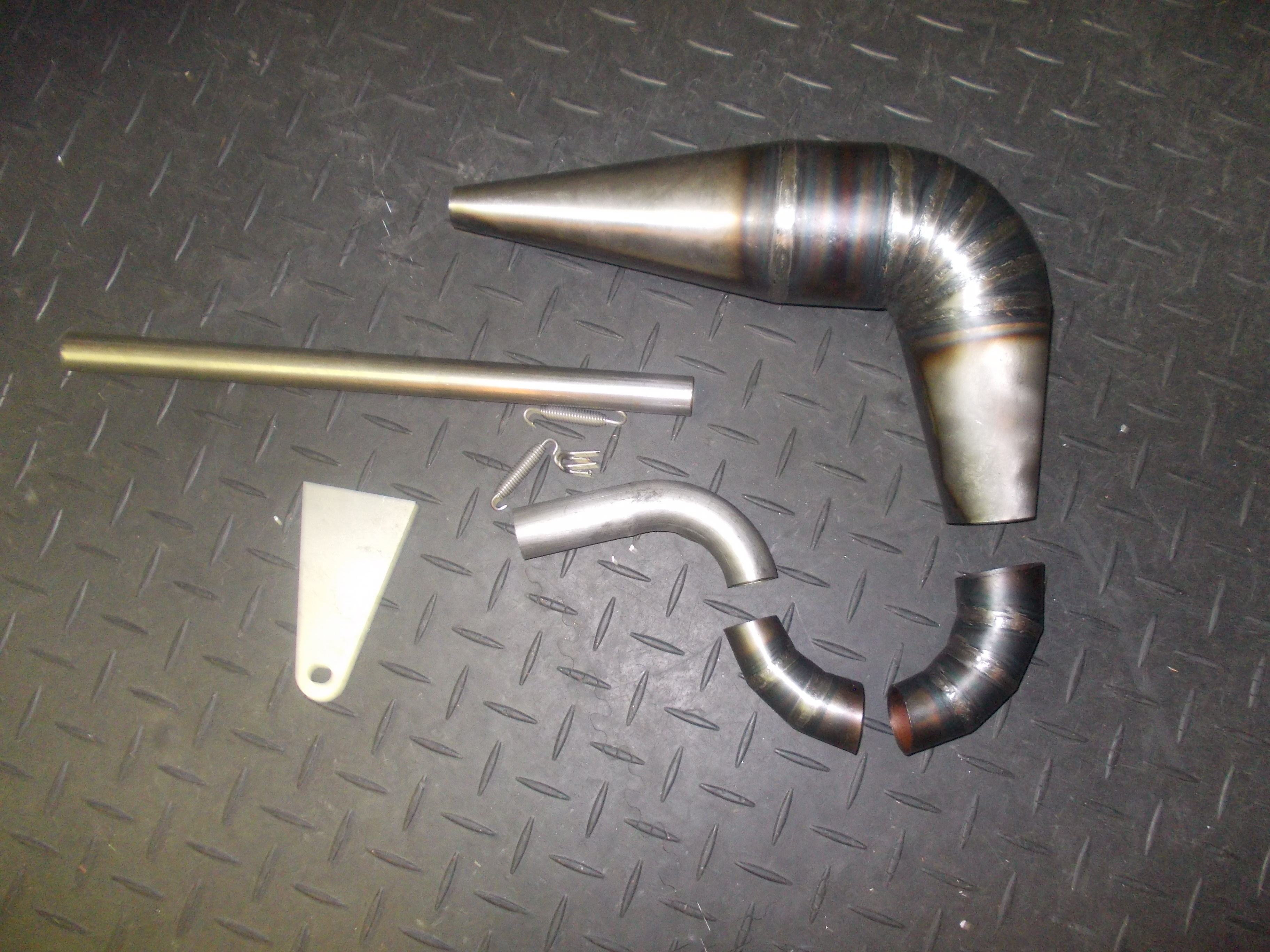

- Leistungsauspuff anpassen und zusammenschweissen
- schauen ob ich nen zweiten Motor mit dem 16 PS Zylinder fertig bekomme.
- schauen ob Geld und Vorlaufzeit ausreichen um YSS Stoßdämpfer zu ordern.
Ich will mich dadurch nicht unter Druck setzen und zur Not trotzdem schnell einsatzbereit sein ;)

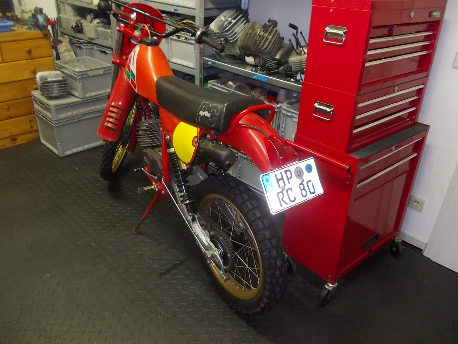

So hab ich sie heute in die Werkstatt geschoben, es kann also losgehen
DAF20EAB-AF10-4C22-A0C7-5BFD3DA93971.jpeg [ 445.29 KiB | 49928-mal betrachtet ]

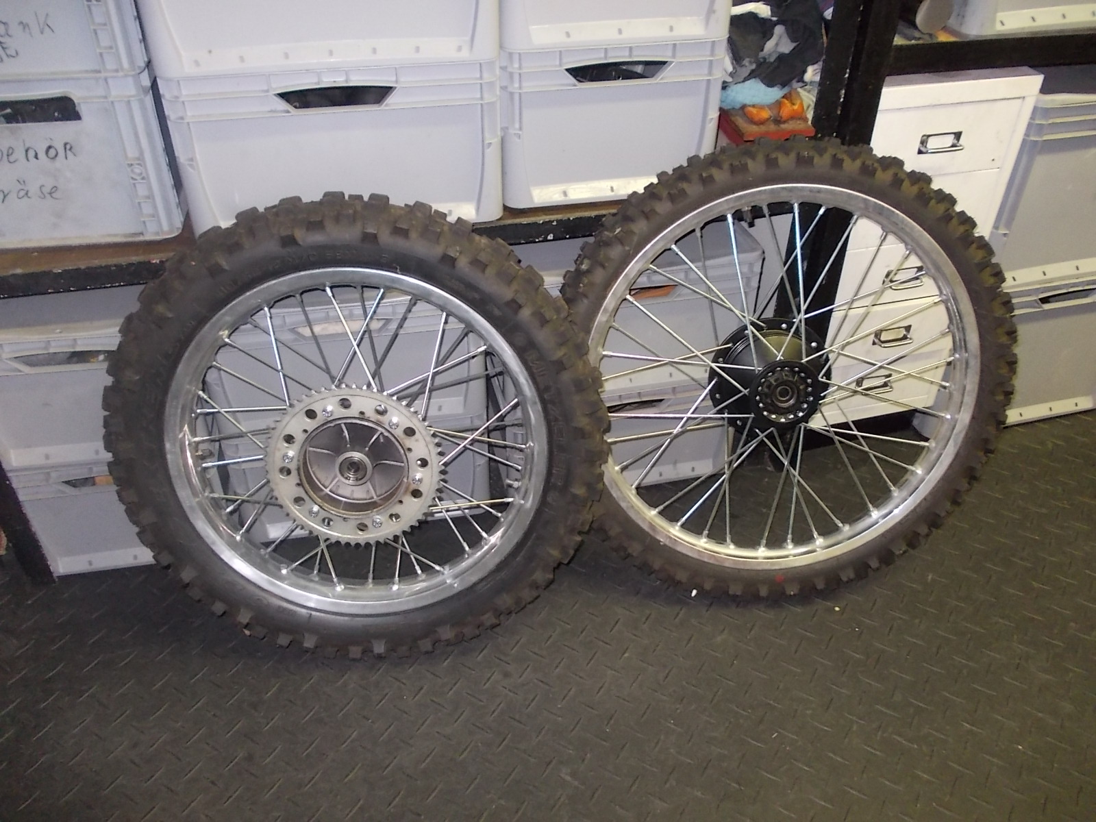

So die Felgen mit dem FIM Reifen sind zum Wechseln schon mal raus gekramt.
7760A07C-EC2A-403A-9808-86D814ADA783.jpeg [ 481.41 KiB | 49914-mal betrachtet ]

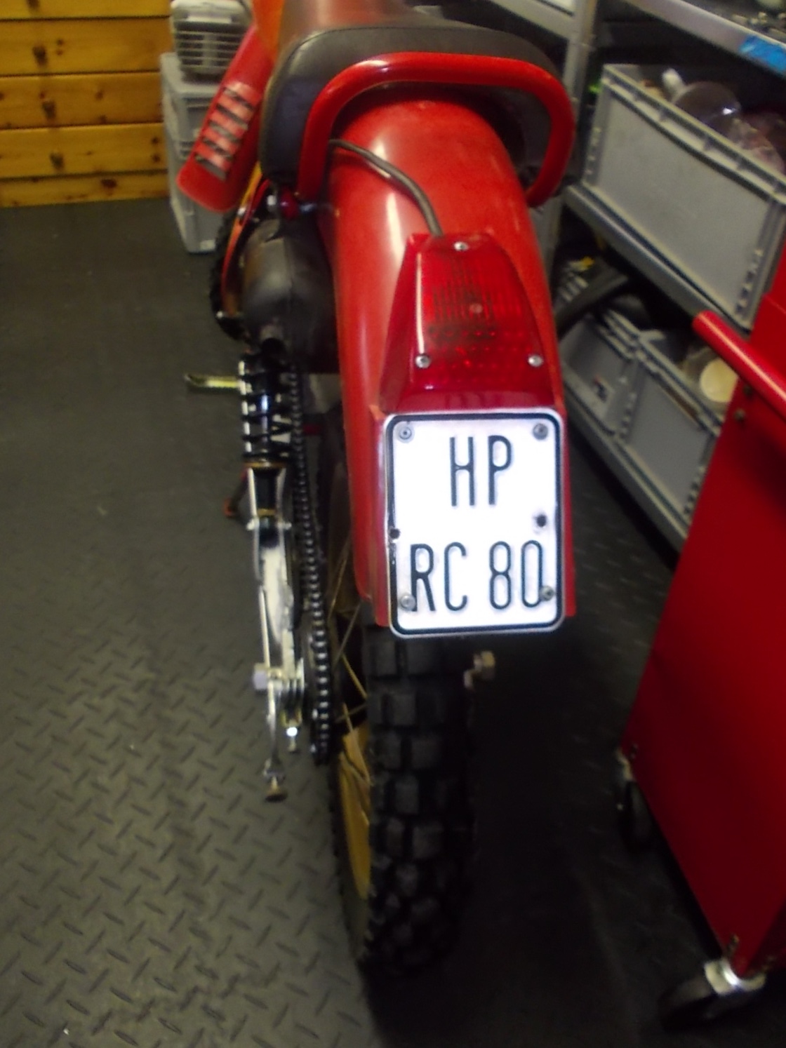

Damit ich mir nicht immer die Birne am Nummernschild anschramme, wurde das auch gleich abgeschraubt und huch da ist ja noch eins drunter :mrgreen:
EF565AAA-4811-4D34-A670-388F3945143D.jpeg [ 316.28 KiB | 49914-mal betrachtet ]

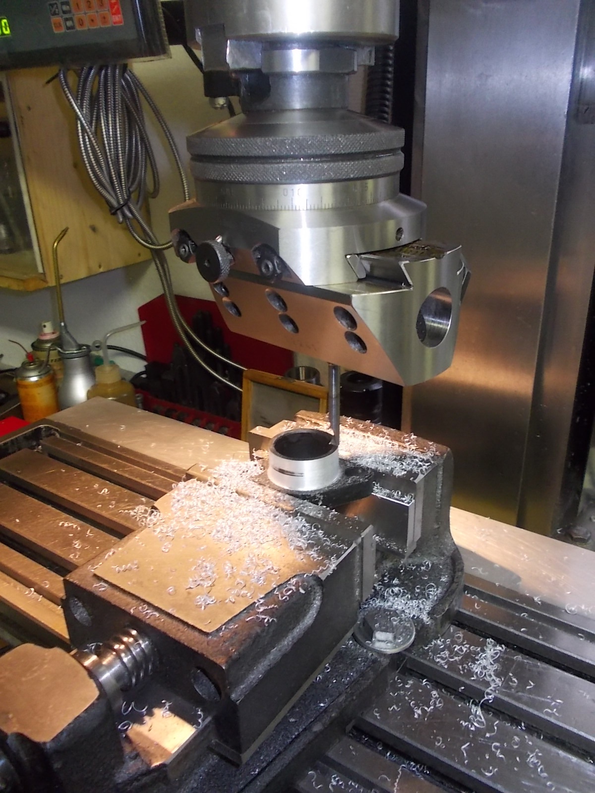

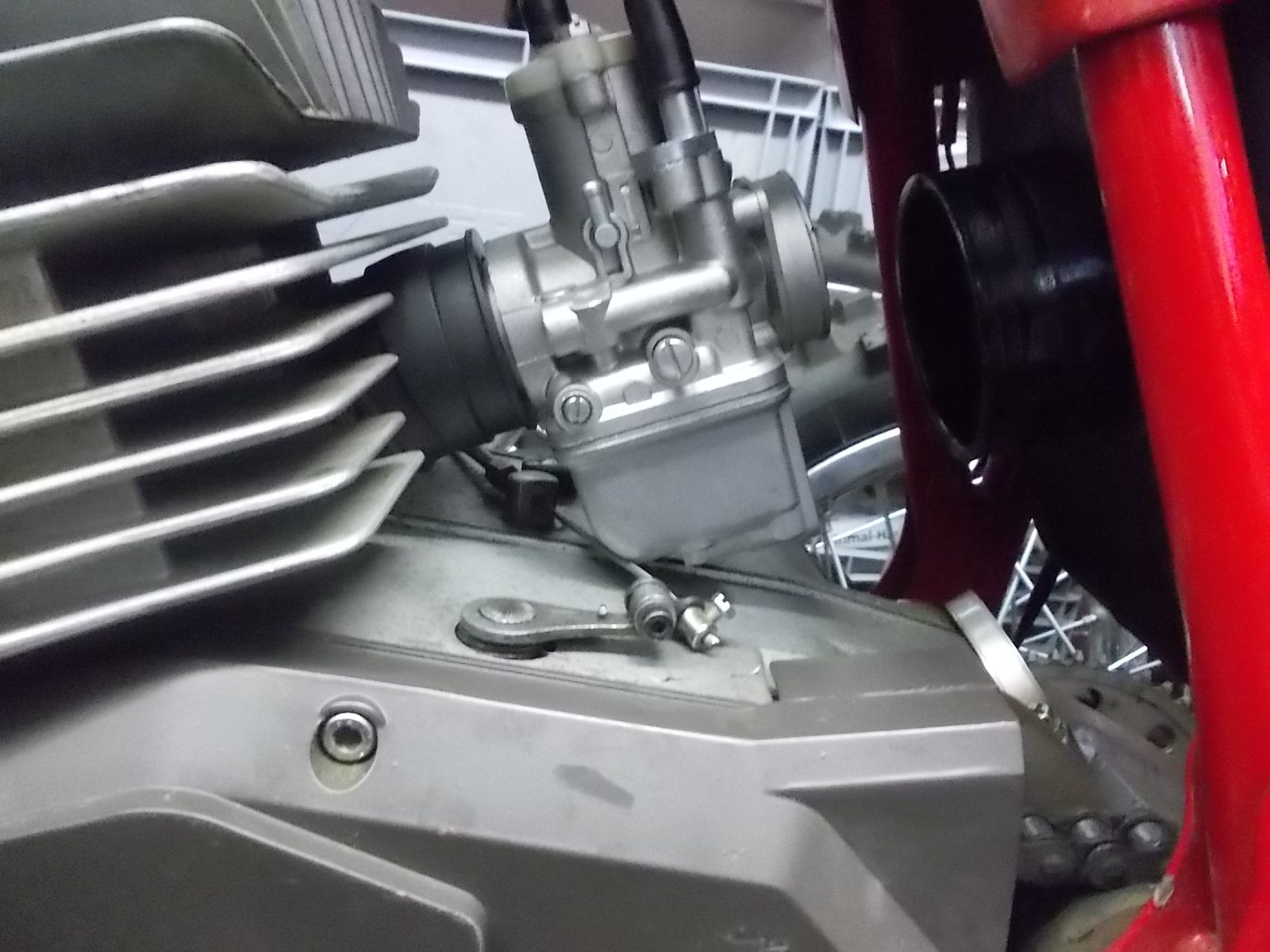

Hatte schon mal probiert einen 26er oder 28er Vergaser anzubauen, aber der Winkel von Vergaser-Ansaugstutzen war extrem steil. Jetzt hatte ich an Michel seiner RX einen gewinkelten Ansauggummi gesehen, den aber auch nicht in Novegro gefunden. Aber im Internet wurde ich fündig und zwar passt der von einem Aprilia Leonardo 125er Roller.

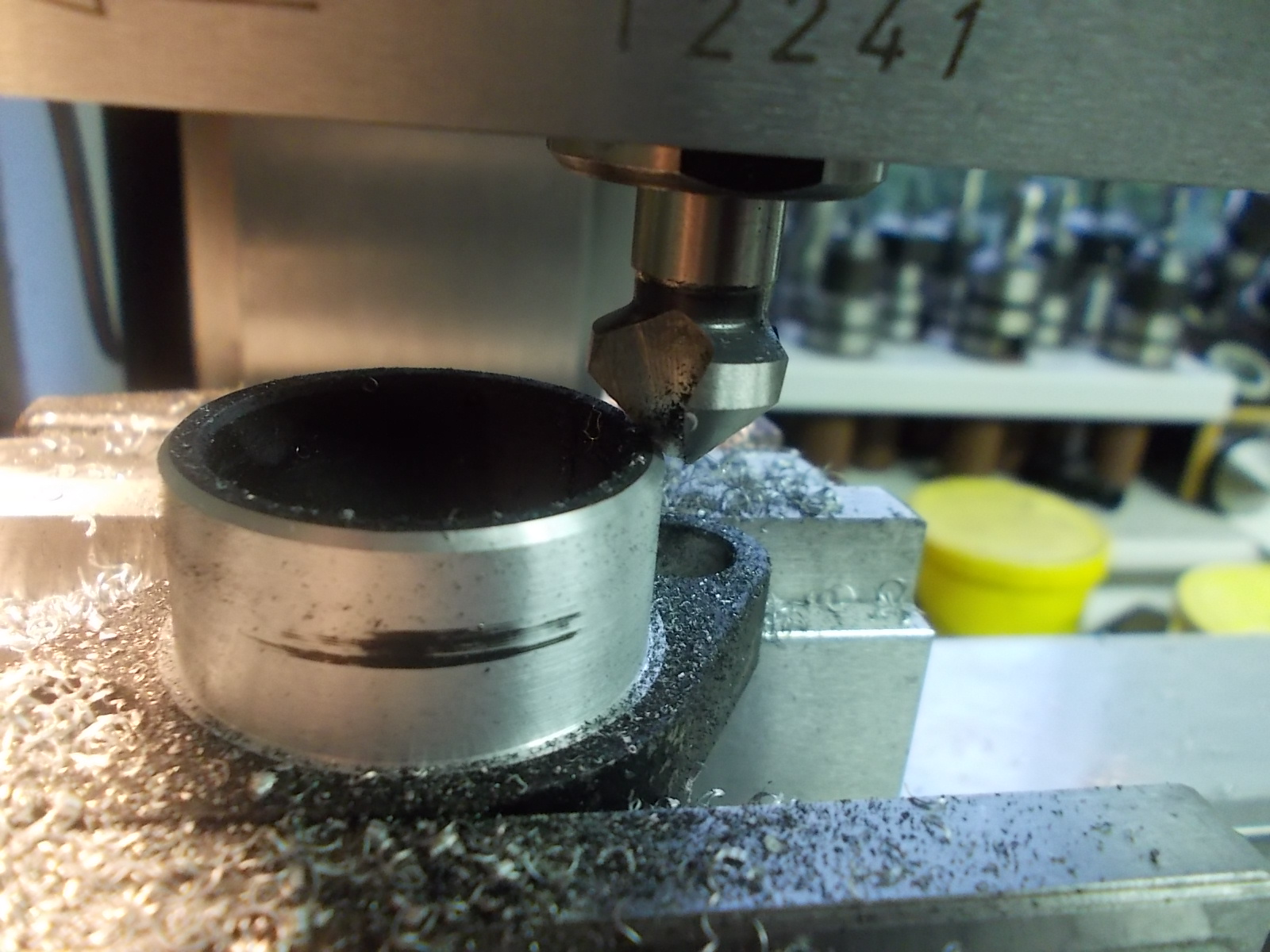

Vergaserseitig passt der perfekt, aber am Zylinderanschlussstück war das Gummi etwas zu eng. Also hiess die Aufgabe das Anschlussstück 2mm zu verkleinern und die Nut neu zu machen.
Denn Aussendurchmesser bekomme ich auf der Fräse schnell hin, denn das Ausrichten des nicht runden Teils im Vierbackenfutter wäre aufwendiger.

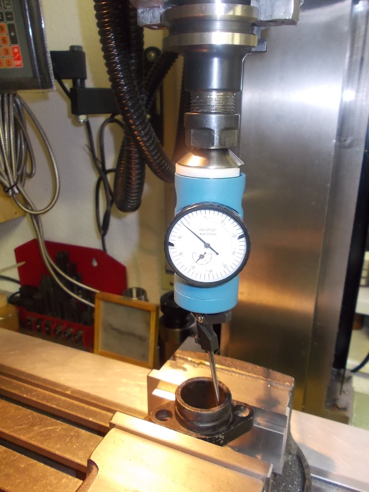

Mittels eines Zentrikator geht das Mittelpunkt finden sehr schnell. Das Teil selbst steht mit der Uhr still und der Messfühler dreht sich in der Bohrung. Man verschiebt die X und Y-Achsen so lange hin und her bis das Pendeln des Zeigers minimal ist. So bekomme ich in 2 Minuten den Mittelpunkt mit unter 1/100stel genau hin, mehr als ausreichend für die Aufgabe.
3818C289-19AB-4BE7-8245-B1415F7157AC.jpeg [ 445.11 KiB | 49914-mal betrachtet ]
Dann war abdrehen und anfasen angesagt.
4DF1C38D-4F3A-4CB8-87C0-FCB740199F01.jpeg [ 511.04 KiB | 49914-mal betrachtet ]
9BC66FD6-7EE8-4A77-B4A3-502C0A095F9B.jpeg [ 531.73 KiB | 49914-mal betrachtet ]

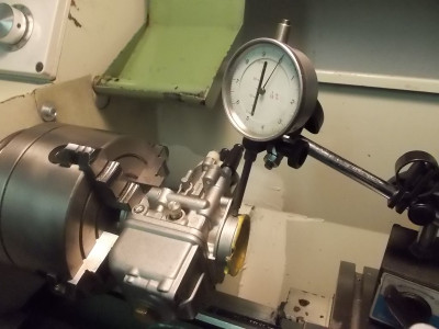

Nun passt das schon mal vom Winkel und Handhabung gut, aber man erkennt mit der Bohrung im Luftfilterkasten wird das so nicht. Aber vorher wollte ich noch den Vergaseranschluss zur Luftfilterseite mit nem M42x1,25 Gewinde versehen um einen Anschlussring aufschrauben zu können.
F8693120-4887-4109-A302-54EFD57E4BAB.jpeg [ 495.17 KiB | 49914-mal betrachtet ]

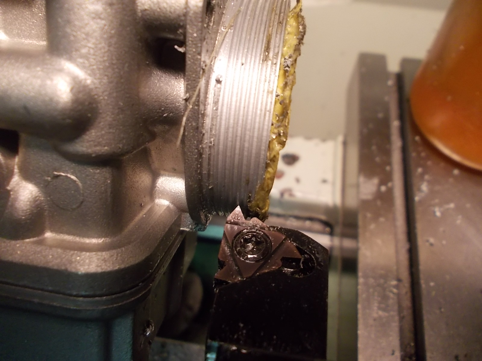

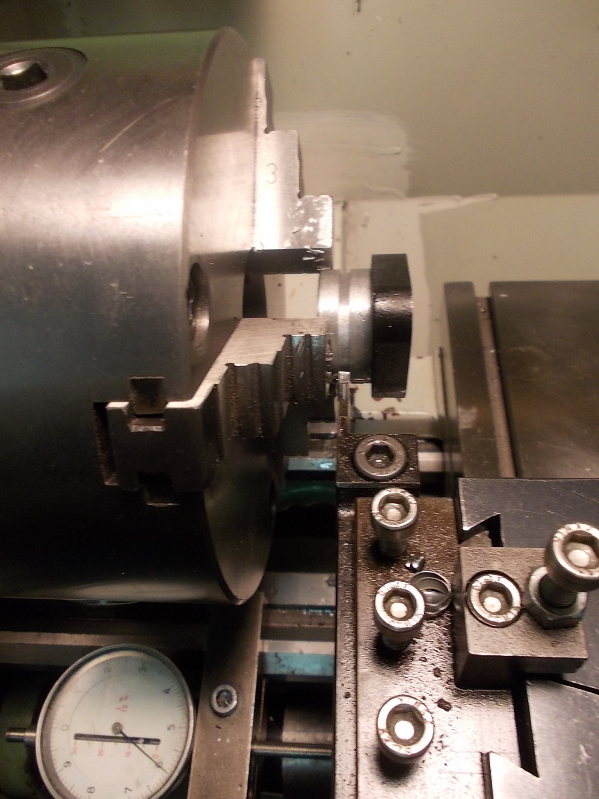

Jetzt musste ich überraschender Weise feststellen das die beiden Vergaseranschlüsse überhaupt nicht in einer Flucht sind. Somit musste ich das Vierbackenfutter an die Drehe bauen und zeitaufwendig ausrichten.
B6C30457-F697-4759-A151-EAE4F8455BE9.jpeg [ 521.91 KiB | 49914-mal betrachtet ]

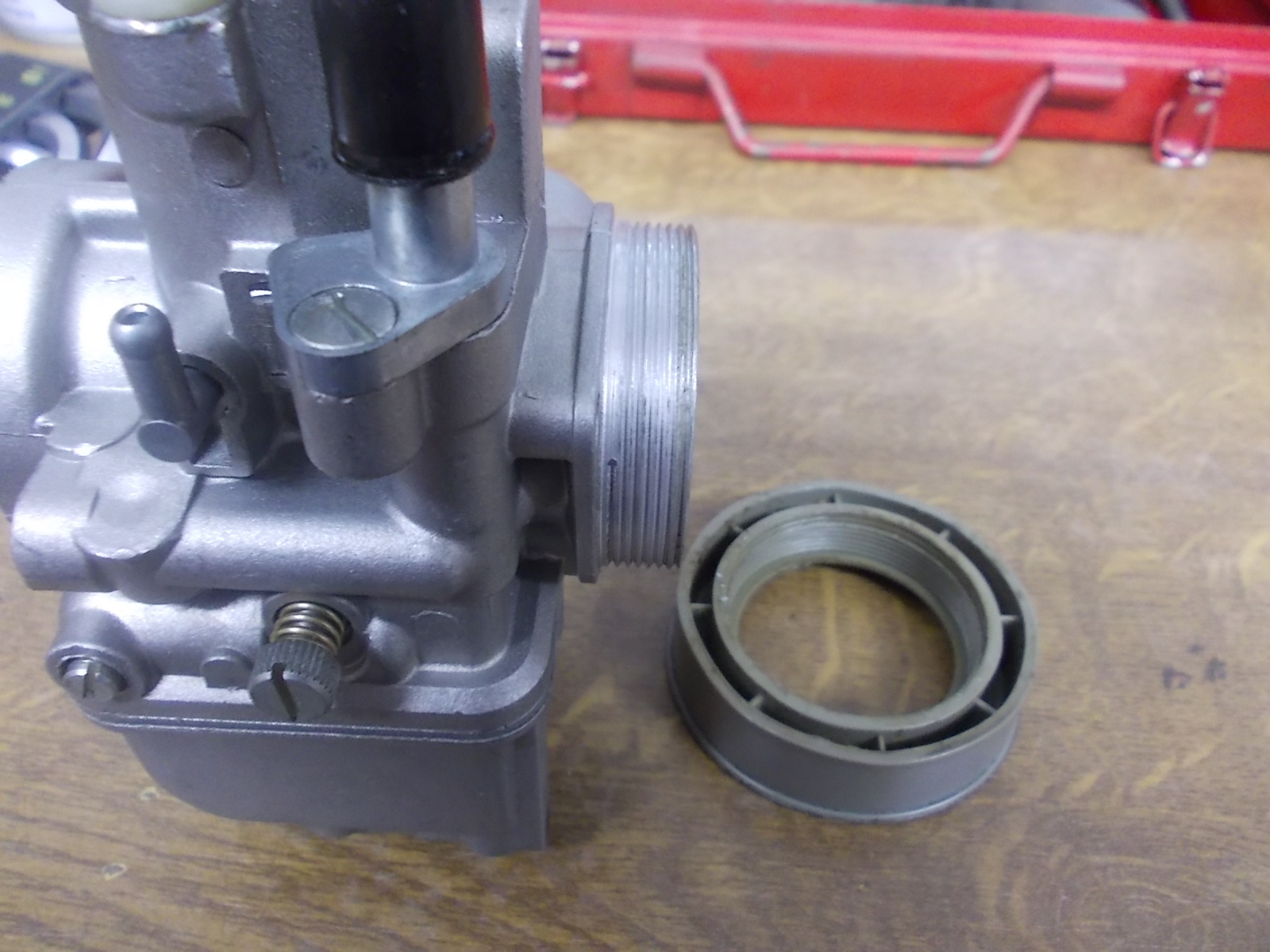

Kurz überdreht um den Ansatz mit zu entfernen und dann das Gewinde geschnitten.
AA266246-8EA5-4553-8380-0179636E6692.jpeg [ 474.94 KiB | 49914-mal betrachtet ]

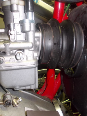

Passt prima und auch mit dem Ansauggummi der Aspes wird das Ganze was. Aber man erkennt auch hier, ich muss was am Luftfilterkasten ändern. Material ist aber schon bestellt. :mrgreen:

Felix, der Vergaser-Luftfiltergummi ist der Standard 50er Aspes Gummi. Die Maße sind 55mm und 75mm bei 50mm Länge. Wenn du einen brauchst, hab ich noch vorrätig.

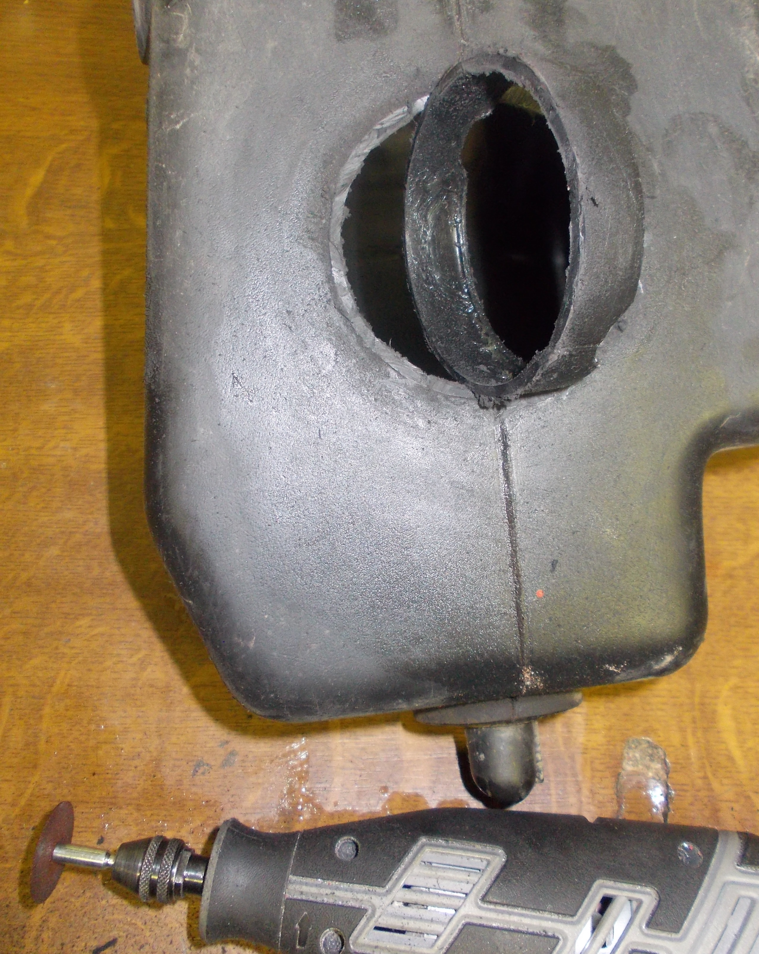

Hinterrad auch schon mal raus damit ich den Luffilterkasten ausbauen konnte. Da dann gleich mal mit der Dremel und ner Minitrennscheibe den falsch sitzenden Stutzen entfernt.

Jetzt kann ich mir ne Abdeckplatte zurechtschneiden und wenn mein bestelltes Material kommt nen neuen Stutzen positionieren und anbringen. Werde wohl auch noch nen neuen Filterhalter bauen müssen und schauen auf welche Art und Weise ich den anbringe. Hab da schon verschiedene Ideen.

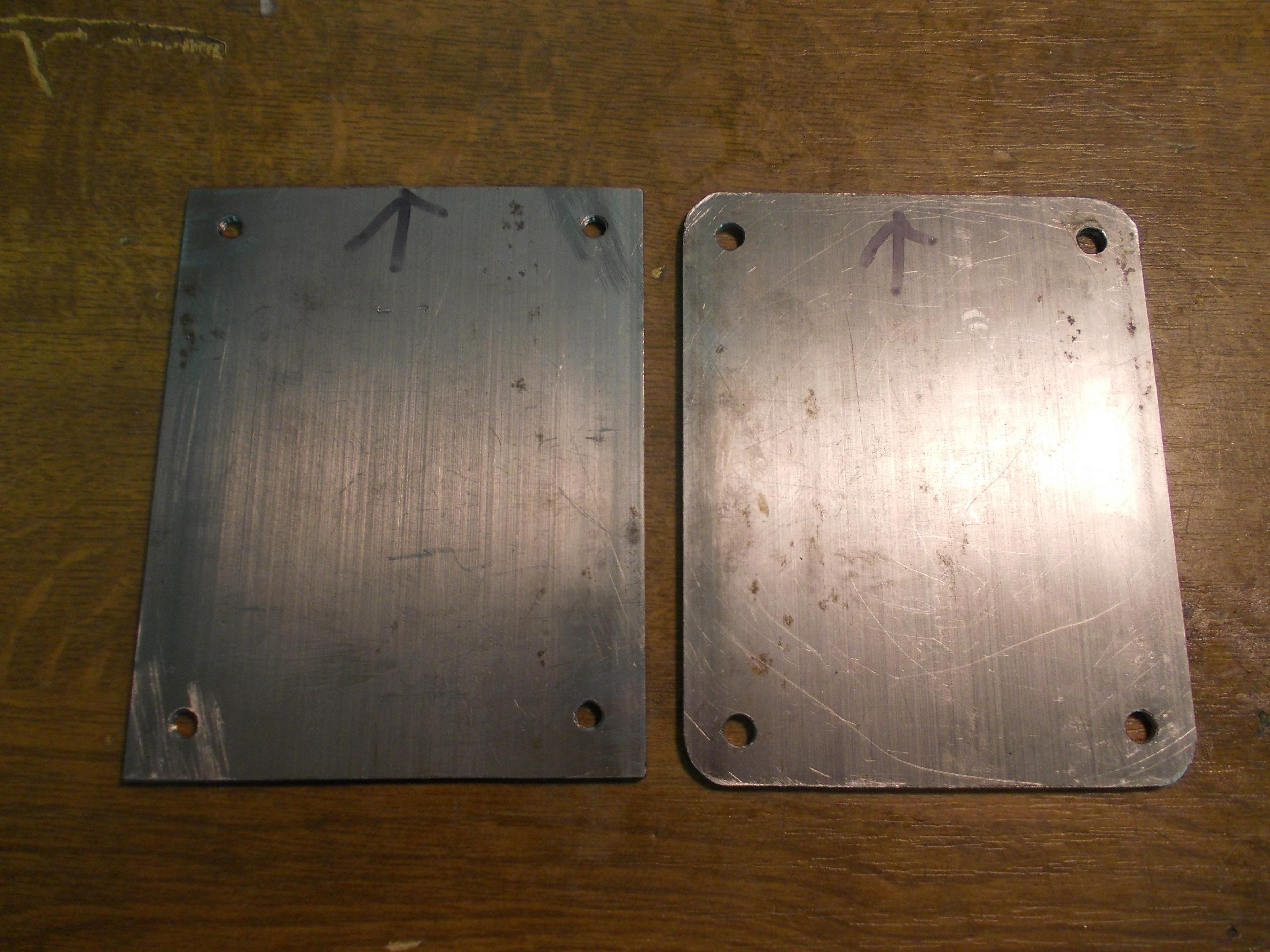

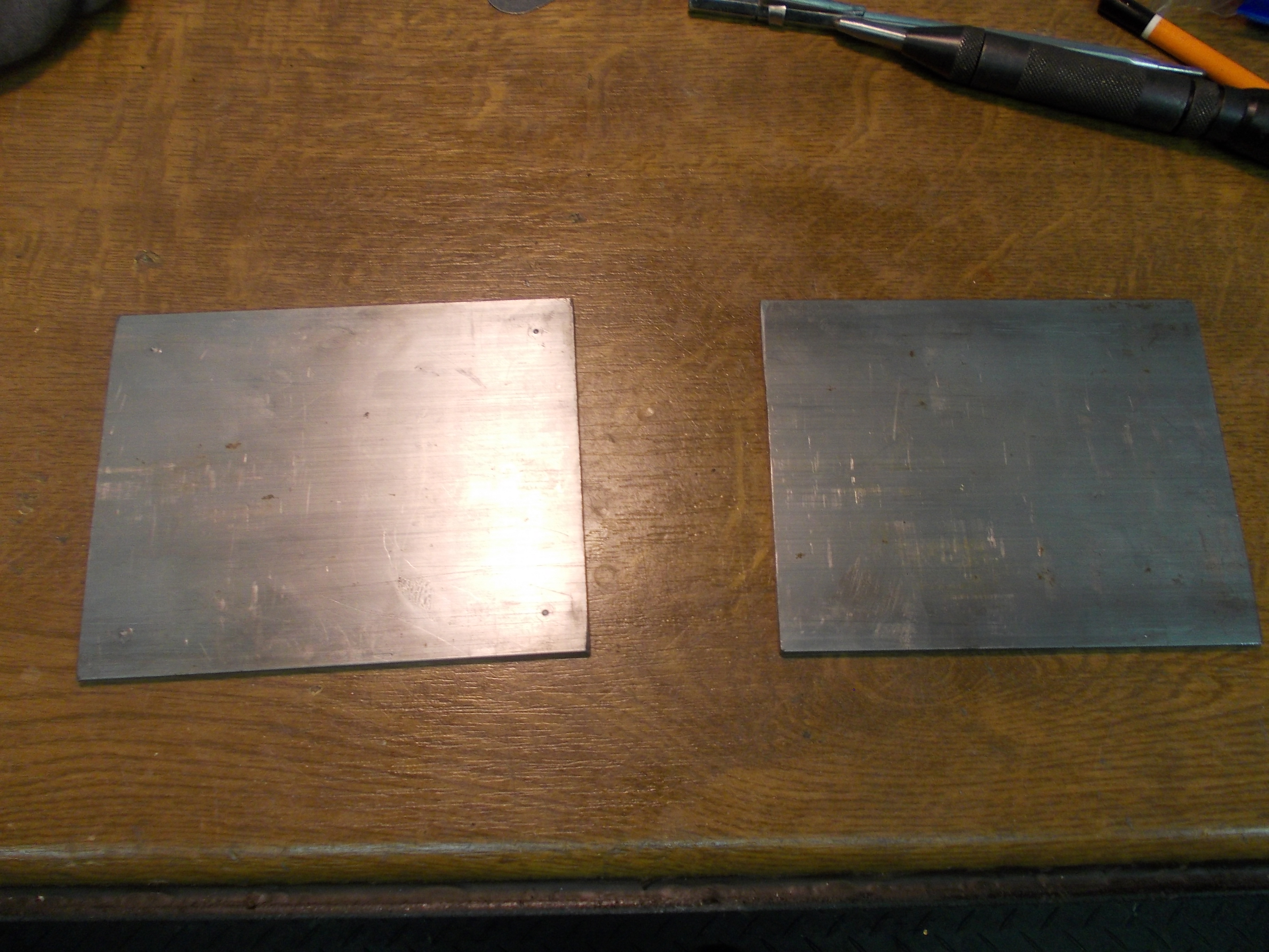

So zwei Bleche zurecht geschnitten um den „Deckel“ und den Innenhalter am Luftfilterkasten zu bauen
CE257481-9421-4105-BDBA-53132457144C.jpeg [ 2.3 MiB | 49814-mal betrachtet ]

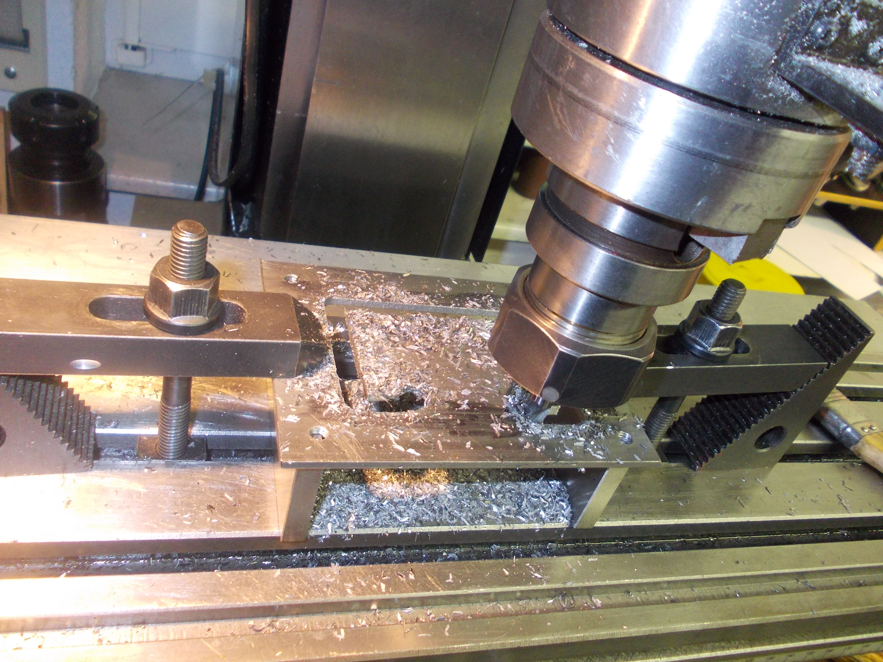

Hier am äußeren Blech schon mal die Ecken abgerundet und mit 6mm Bohrungen versehen. Das innere Blech hat passende M6 Gewinde bekommen.
39A6EEFC-E0D2-47F4-9C65-81FF57546178.jpeg [ 2.2 MiB | 49814-mal betrachtet ]

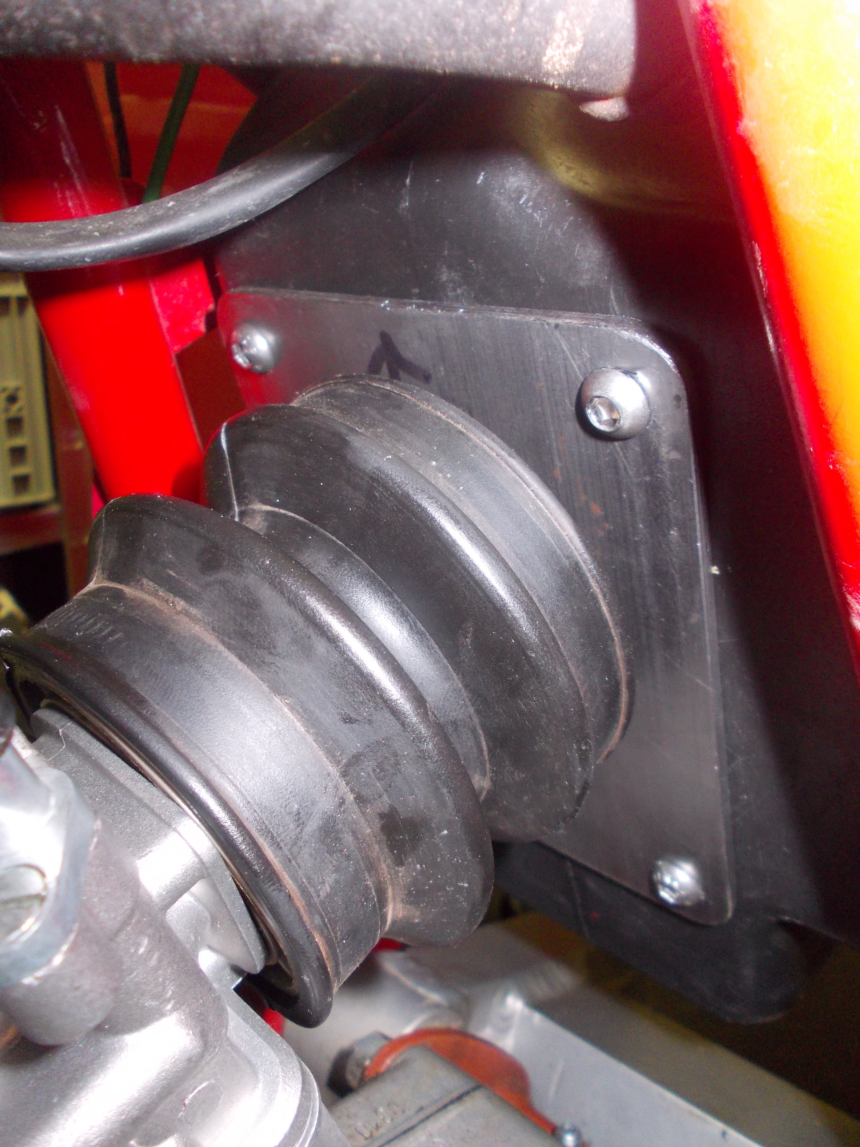

Heute dann mal das innere Blech ausgefräst, alles in den Luftfilterkasten geschraubt, passt schon mal gut.
28670FDA-A52C-4C80-8CA7-2147440D5F8A.jpeg [ 2.36 MiB | 49814-mal betrachtet ]
BD05461E-211B-4EF4-80E6-A1B611B36258.jpeg [ 2.24 MiB | 49814-mal betrachtet ]
8AE3471B-98C3-46F7-9575-4B47568A85B9.jpeg [ 2.43 MiB | 49814-mal betrachtet ]
Sobald das Material für den Anschluss kommt, wird der hergestellt und ins äußere Blech eingepasst. Später wird alles abgedichtet und schwarz gemacht.

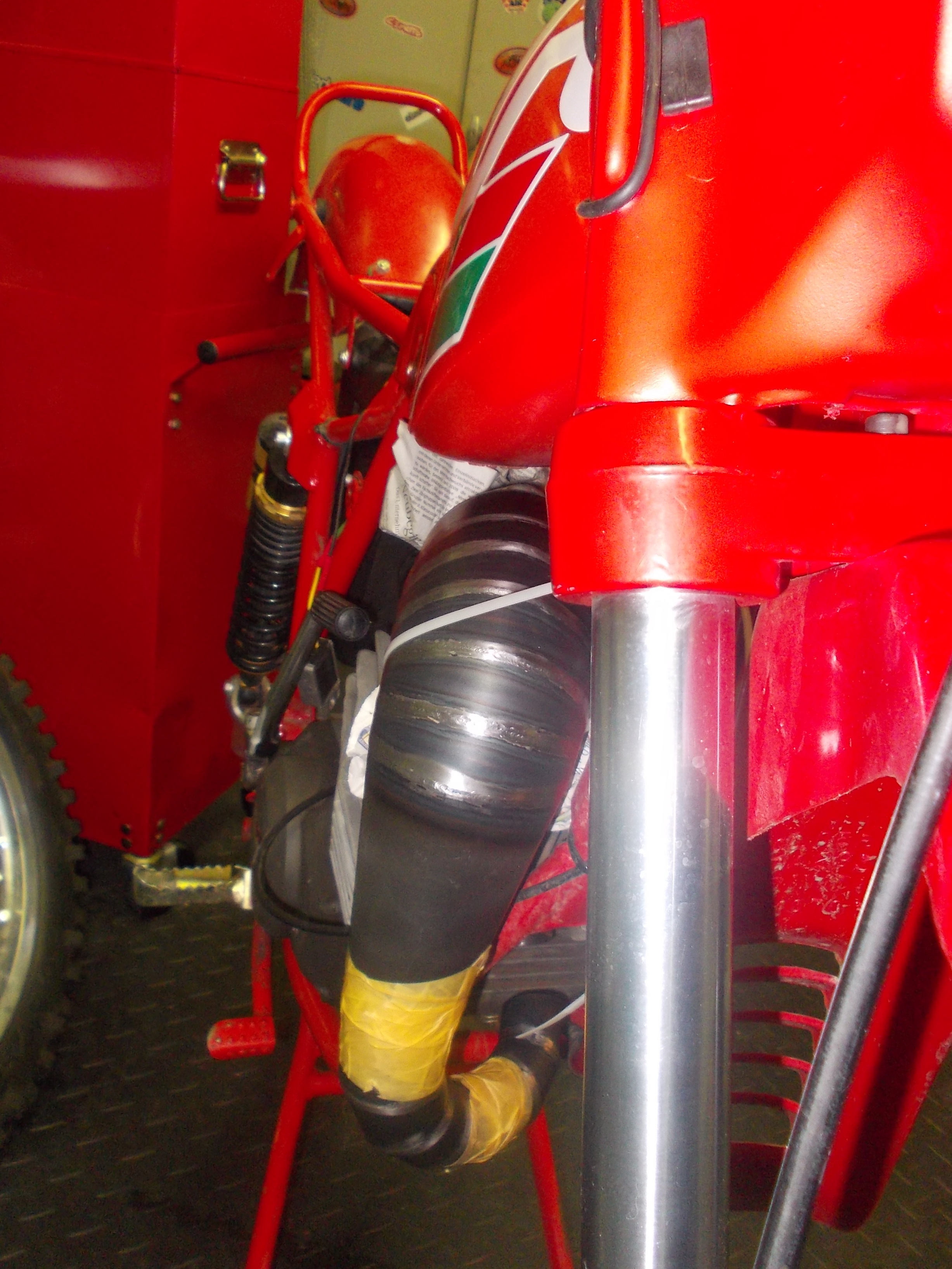

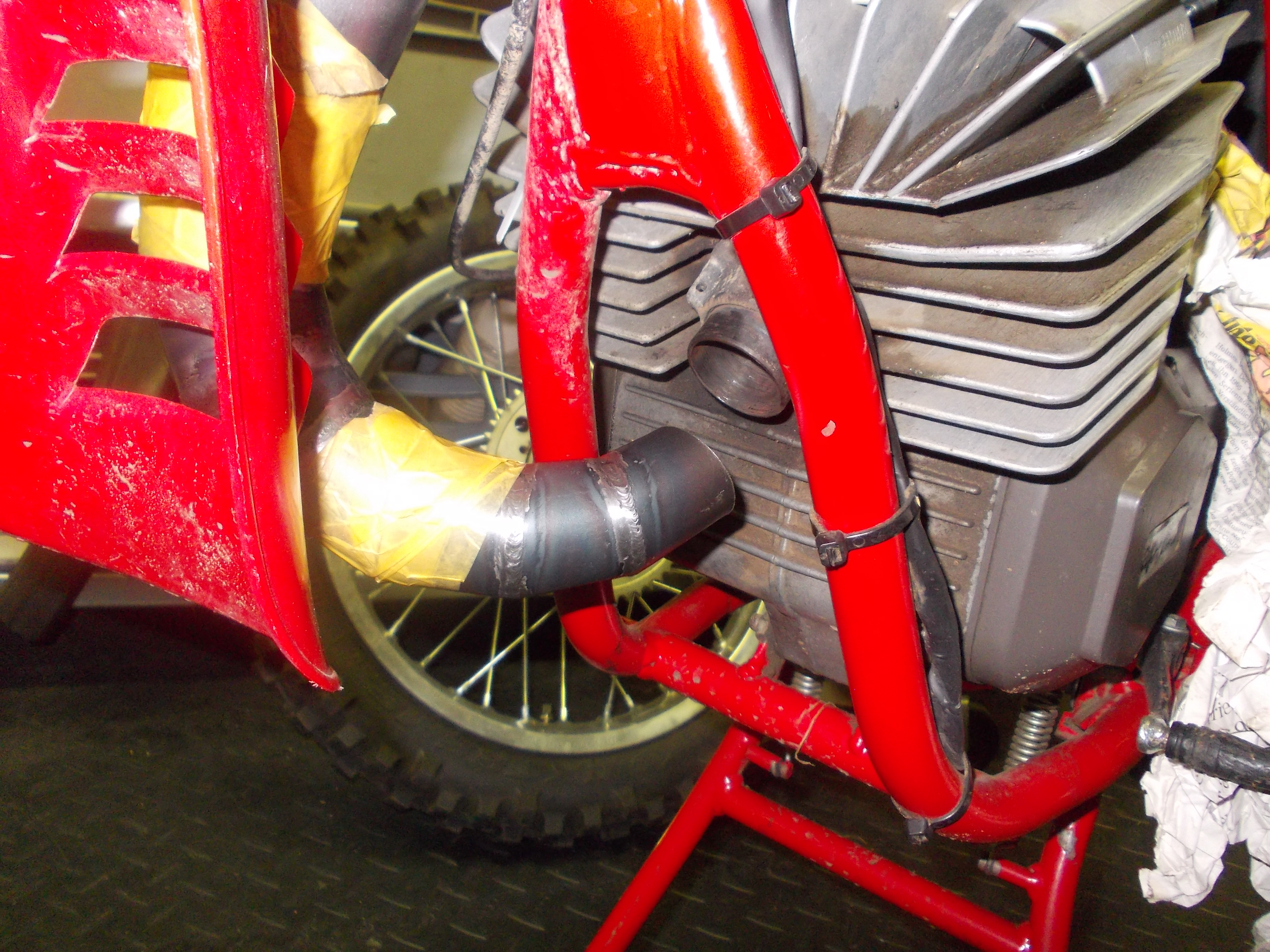

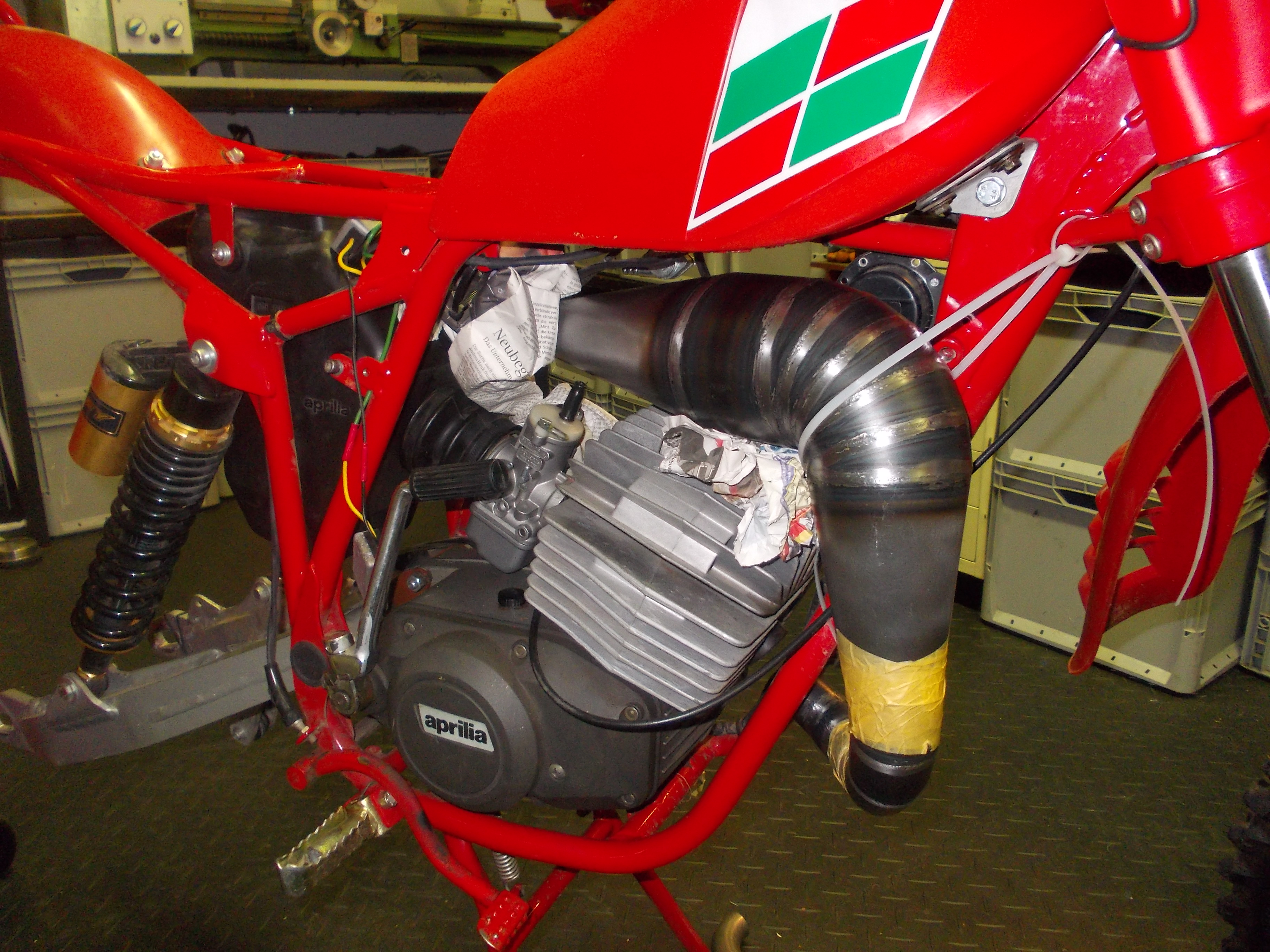

Sollte dann mit nem 26/28er Vergaser und Standardzylinder auch so 10-12 PS bringen.
Kurz überlegt, wie ich denn das Puzzle ohne 6 Arme anpassen könnte.....Klebeband erschien mir als Lösung.
ED3E4E13-ED8F-4F2B-A7F3-248C2649EB9D.jpeg [ 2.31 MiB | 49814-mal betrachtet ]
E29DB55E-3F05-4FD2-AF5F-2227B625546E.jpeg [ 2.26 MiB | 49814-mal betrachtet ]
So soll das grob hinkommen. Vor allem soll die Birne ganz eng zum Motor hin, aber den Kerzenwechsel nicht behindern. Ganz ganz wichtig ist mir aber das man sich nicht das Bein an der Birne verbrennen kann. (Danke an Rolf seine Ancillotti für die schmerzvolle Erkenntnis :cry: )
DA19C8C8-FD7F-41FC-95C5-4C96F7C06FA2.jpeg [ 1.71 MiB | 49814-mal betrachtet ]
CEDEBA7F-A5E5-4551-A048-F886E27D7FC0.jpeg [ 1.6 MiB | 49814-mal betrachtet ]

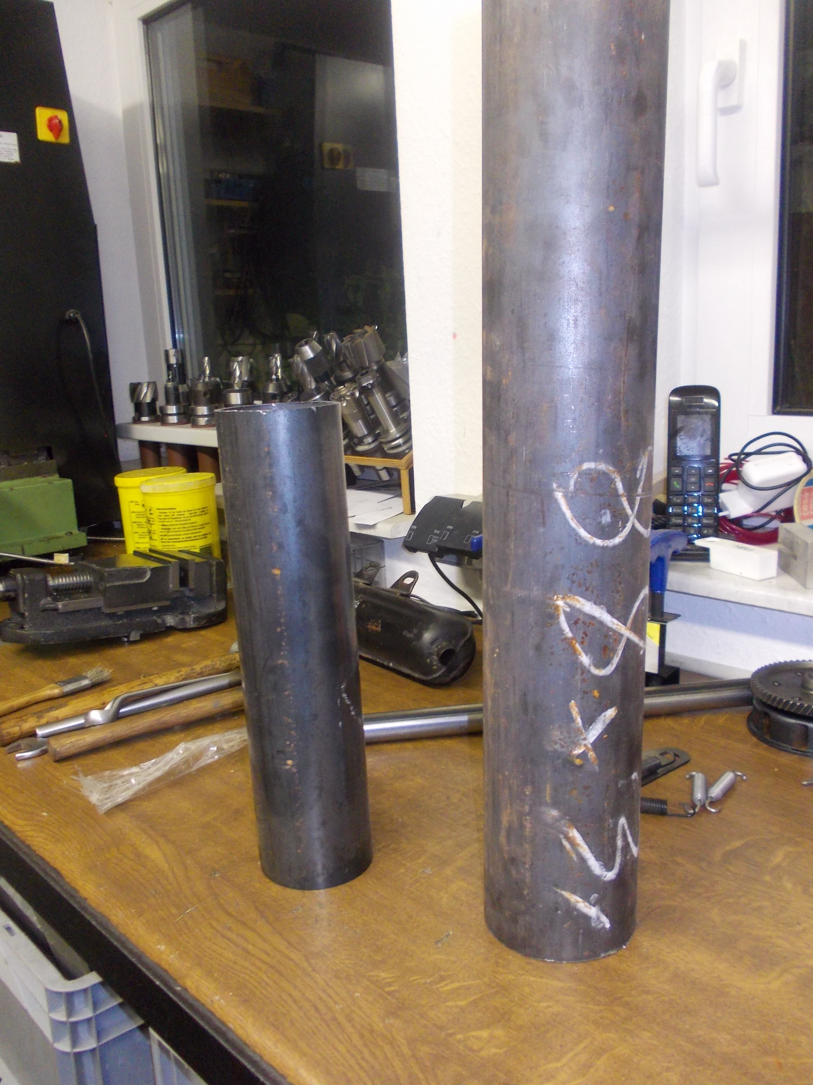

Dazu kam die Woche über ein wenig Rohmaterial an, einmal für den Anschluß zu Vergasergummi und dann noch für das Luftfiltergitter
72F5E5DF-F262-4097-89F7-3185EA57ED06.jpeg [ 2 MiB | 49747-mal betrachtet ]
Irgendwie vergessen Bilder zu machen von Anschlussrohr ins vordere Andeckblech einzupassen und verschweissen :oops: , gibt nur das fertige Teil am Ende des Beitrages.

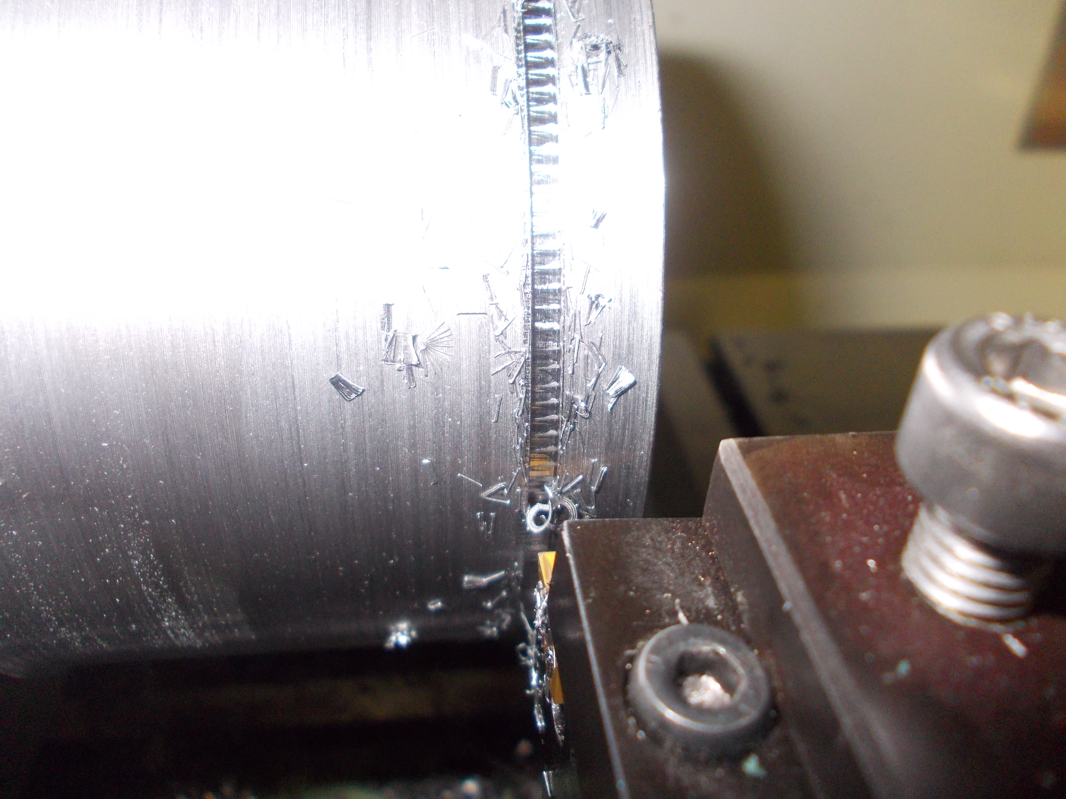

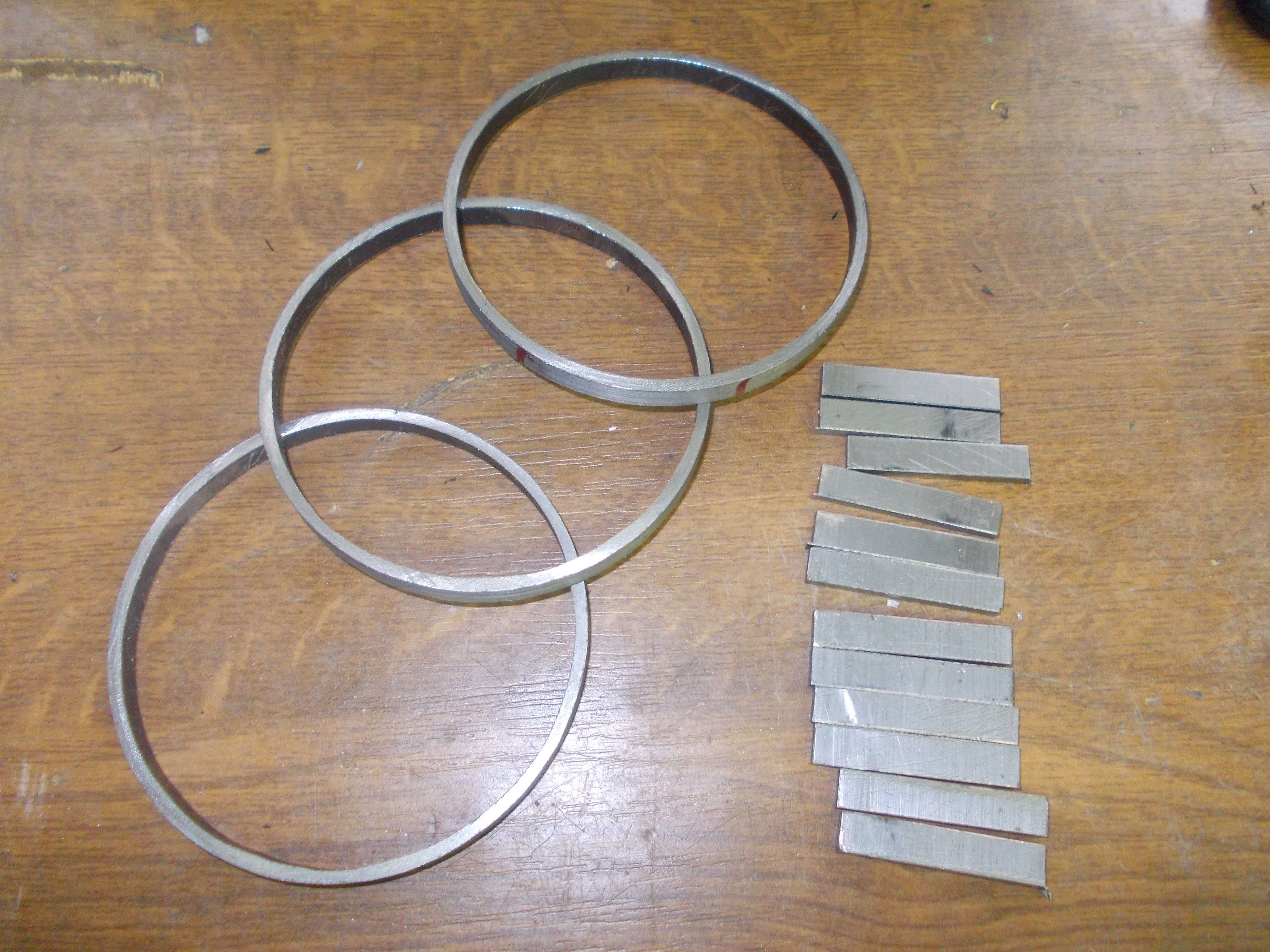

Für das Luftfiltergitter musste ich schmale Ringe abstechen, aber das blöde Baustahlzeug war so ätzend zu verarbeiten. Das Zeug ergab nur Rattermarken und mir war nicht geheuer so weiter zu arbeiten.
1EDBD0F0-3C7F-464B-BCA3-FFD7F2CDC8BD.jpeg [ 2.32 MiB | 49747-mal betrachtet ]
Also alles auf die Fräse und mit Hilfe des Rundtisch die Ringe eben abgesägt.

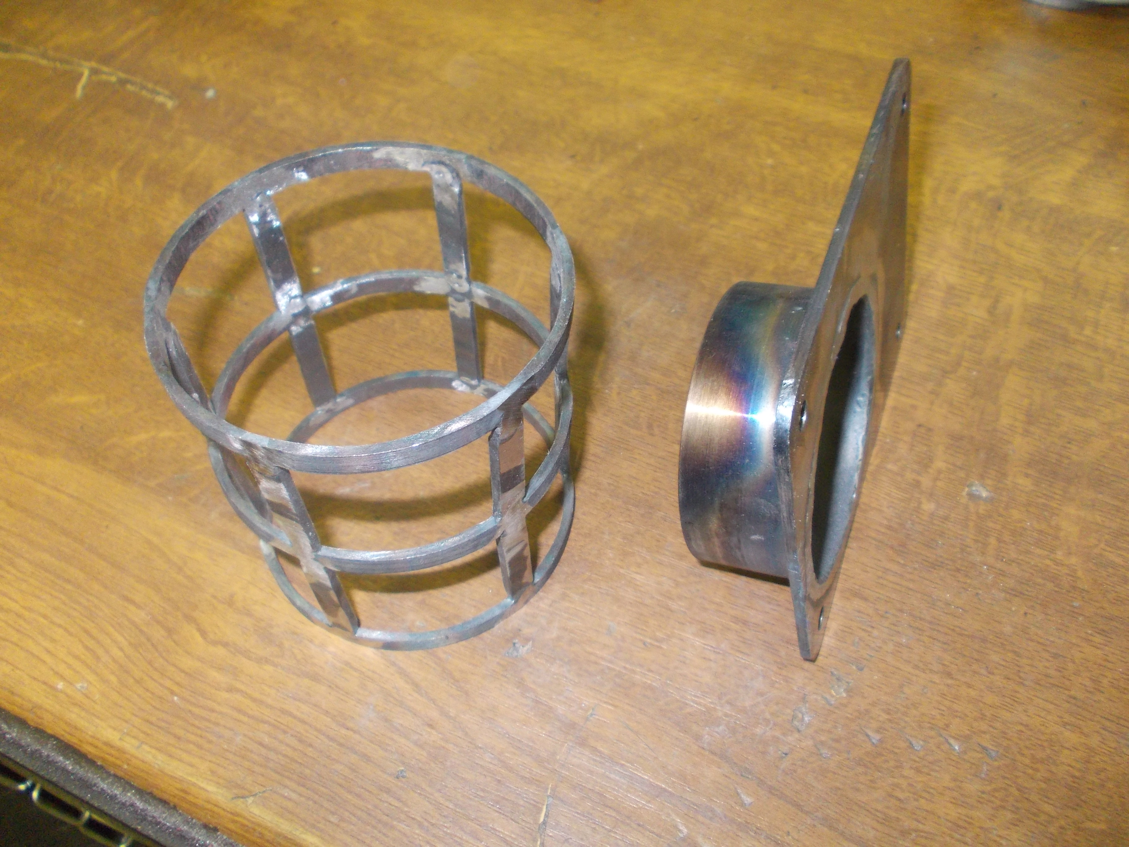

Dann noch kleine Stege aus einem großen Blech abgesägt.

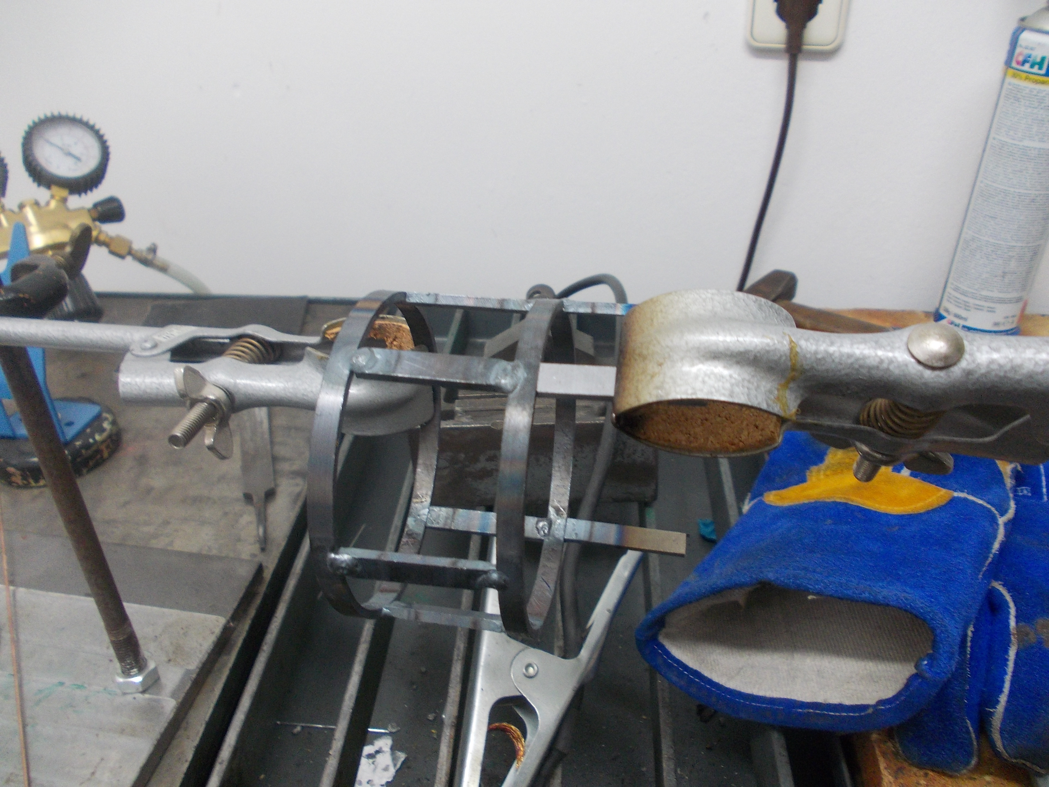

9EEA3F95-4F1C-4A08-A28A-16B1E821D14D.jpeg [ 2.22 MiB | 49747-mal betrachtet ]

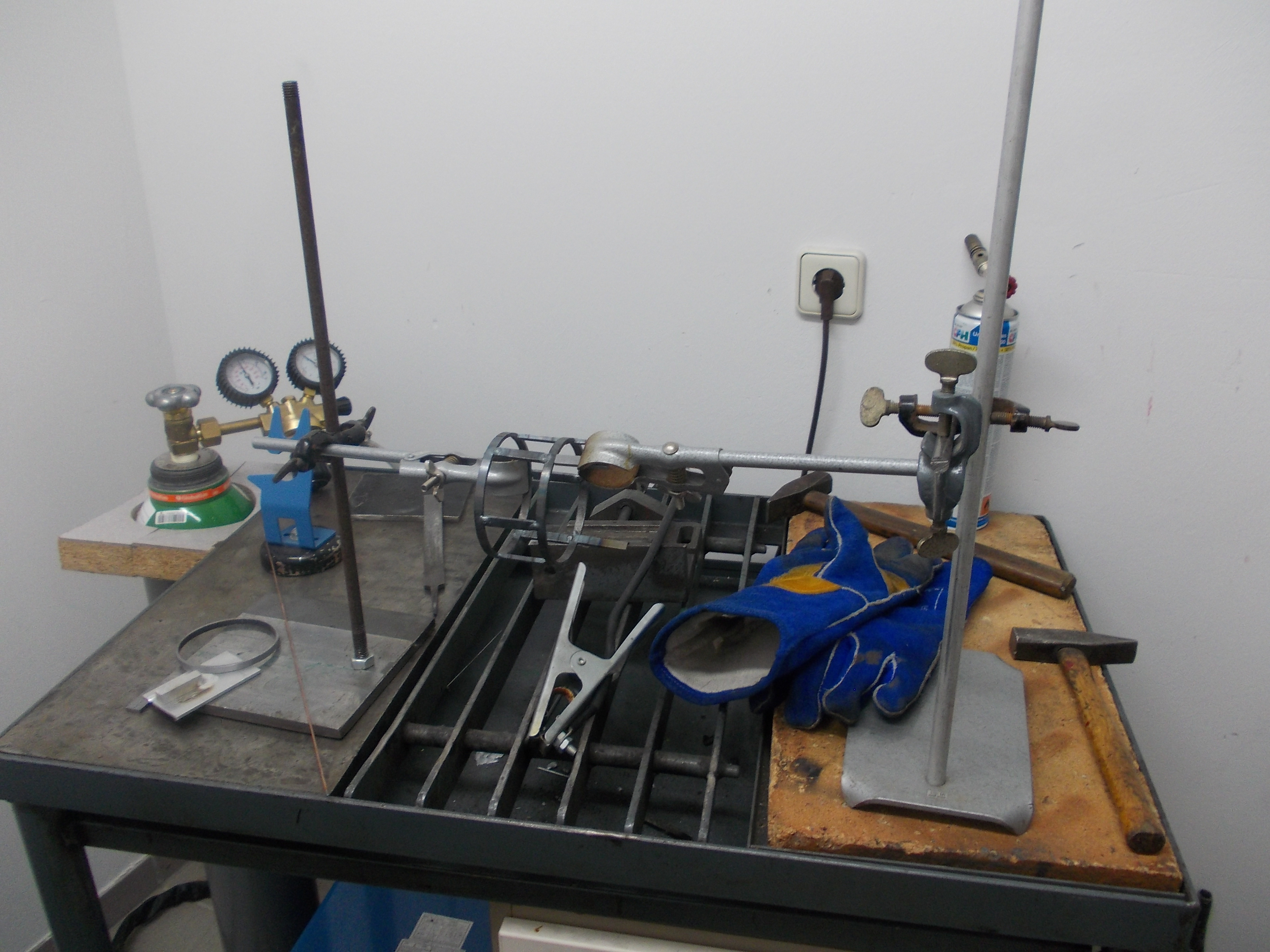

Beim Schweissen waren die Laborhalter wieder eine große Hilfe
34207949-5D28-4C00-B4BA-19AD9A503917.jpeg [ 2.31 MiB | 49747-mal betrachtet ]
2148148D-A15B-4331-BEDA-6E85BFB70E51.jpeg [ 2.35 MiB | 49747-mal betrachtet ]
Alle Teile fertig hergestellt, müssen später noch gesandstrahlt und lackiert werden.

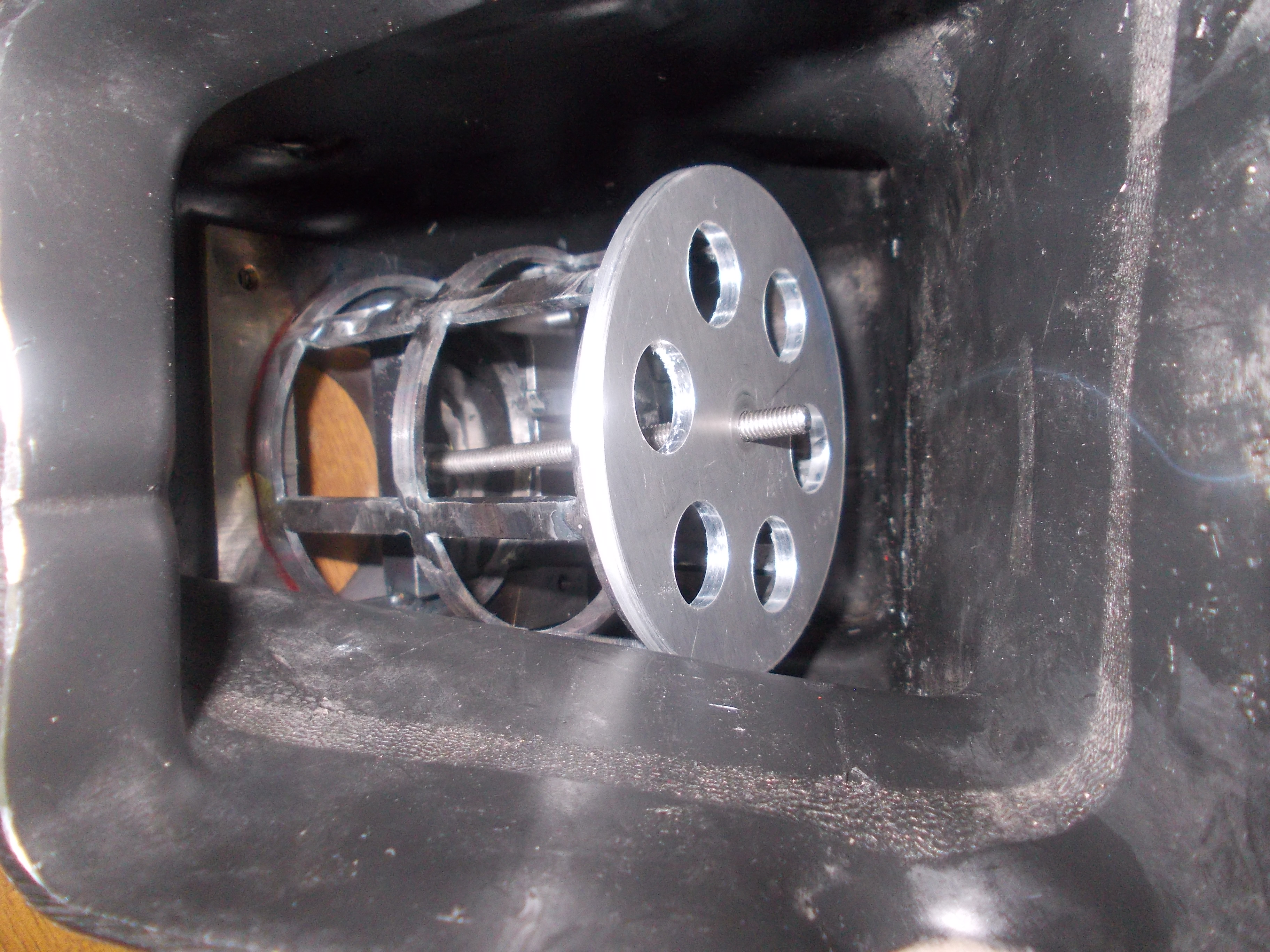

8D5E60B3-33E7-42D7-B507-38F2B7CEDCE5.jpeg [ 2.37 MiB | 49747-mal betrachtet ]
67D9188B-2DE7-4524-92EC-43EDD62E6D23.jpeg [ 2.31 MiB | 49747-mal betrachtet ]
Hier ist alles eingebaut, man bekommt den Korb gut eingefädelt und dann den Deckel mit den Löcher mit ner Flügelmutter verschraubt.
CC79A7DD-1704-439C-A7F2-BAA3B88F22BA.jpeg [ 2.22 MiB | 49747-mal betrachtet ]
Somit ist der Part erledigt und jetzt geht es an den Krümmer
