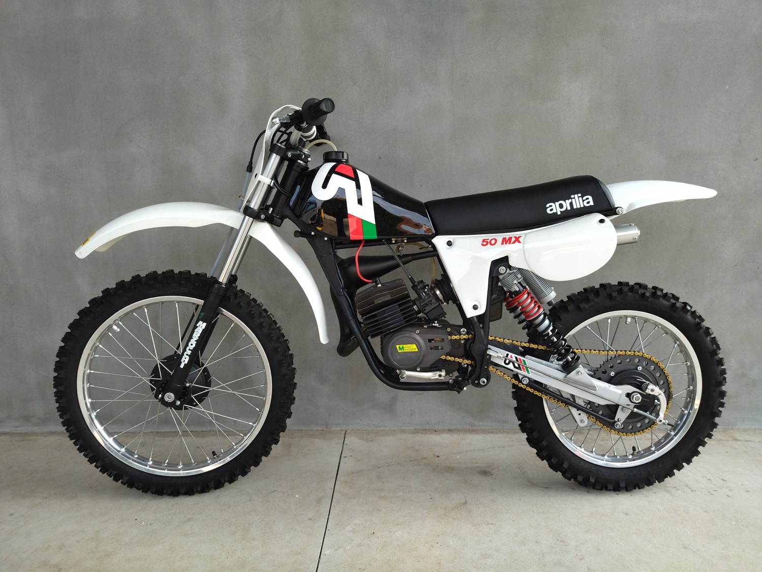

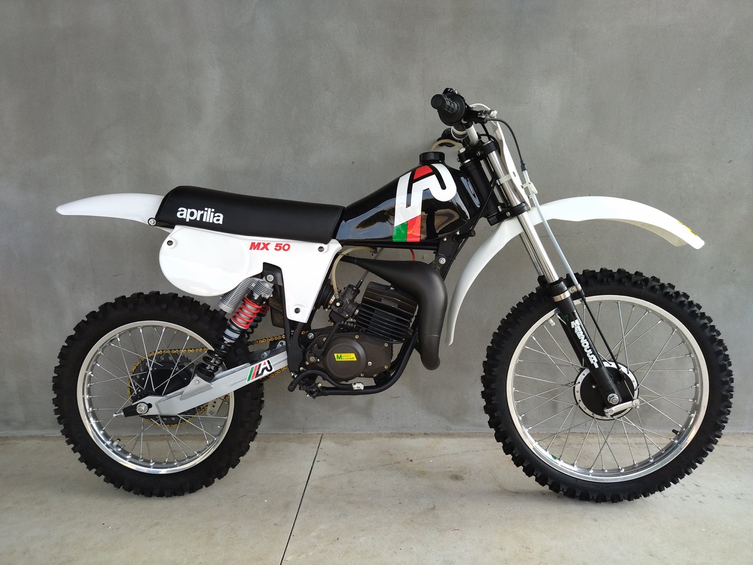

Ohne Worte....
2.jpeg [ 367.38 KiB | 26119-mal betrachtet ]
1.jpeg [ 375.85 KiB | 26119-mal betrachtet ]
 Betreff des Beitrags: Re: RC50
BeitragVerfasst: 3. Okt 2022 13:36
Registriert: 15. Sep 2018 19:46
Beiträge: 622

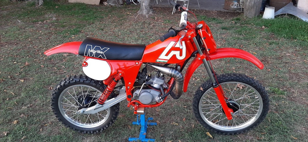

auch nicht schlecht...
6.jpeg [ 391.62 KiB | 26119-mal betrachtet ]
BeitragVerfasst: 3. Okt 2022 16:50
Was mir bei beiden nicht gefällt, sind die lackierten Kunststofftanks.
Nicht nur von der Optik gefällt es mir nicht. Vor allem sind die Tanks zu 99% hoffnungslos verloren. Die gasen durch und der Lack wird sich lösen. Sieht dann megamies aus und wird kaum rückgängig zu machen sein.
Schade

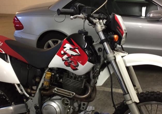

Das geht schon, die Yamaha TTR hat einen Hochglanz Kunststofftank von Acerbis und das hält. Ist aber eben serienmäßig so lackiert.
9C120EC6-2190-465B-9E24-8115958FF484.jpeg [ 89.85 KiB | 26068-mal betrachtet ]
BeitragVerfasst: 5. Okt 2022 07:22
Beiträge: 1921
das mag schon sein das es bei einem modernen Moped funktioniert.
Ich verwette allerdings meinen Allerwertesten darauf das der Yamaha Tank aus einem anderen, besser lackierbaren Kunststoff besteht.
Die Tanks von den alten Enduros lassen sich in der Regel eher nicht lackieren, dazu gab es schon in mehreren Foren Versuche, die alle mehr oder weniger gescheitert sind.
Auch mit Lackierungen von professionellen Lackierern, durch das Durchgasen des Sprits hält der Lack einfach nicht.
