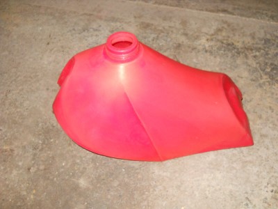

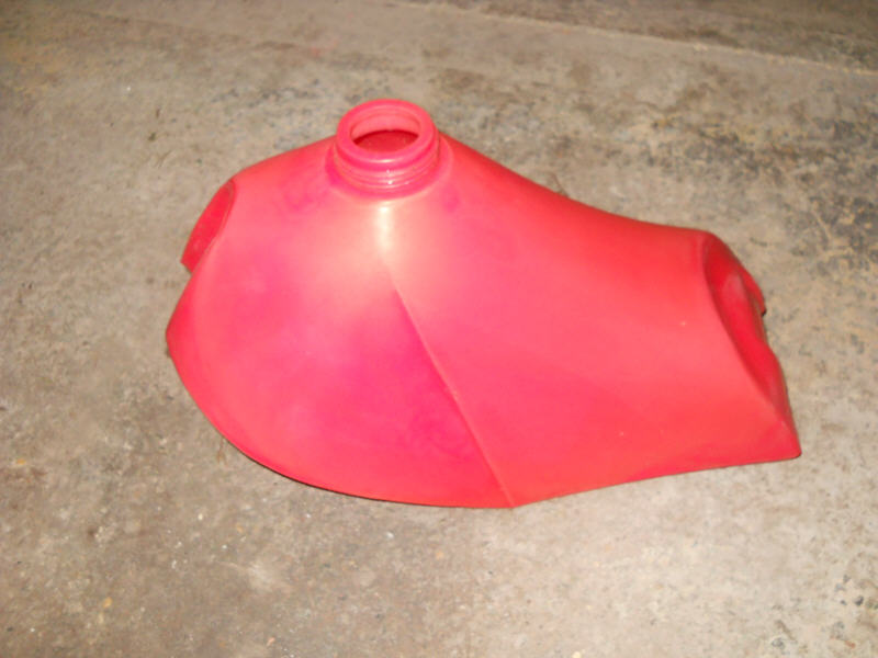

Hab ja bereits gesagt, das ich eine RC 80 Spezial aufbauen will. Die soll dann mein Fahrzeug werden welches angemeldet ist und immer auf Treffen fahrbereit sein soll.
Das Teil hab ich schon seit vielen Jahren, wurde damals auseinander genommen (hatte keinen Motor) und die Rahmenteile gestrahlt und auch lackiert. Aber dann geriet das Projekt irgendwie in Vergessenheit.

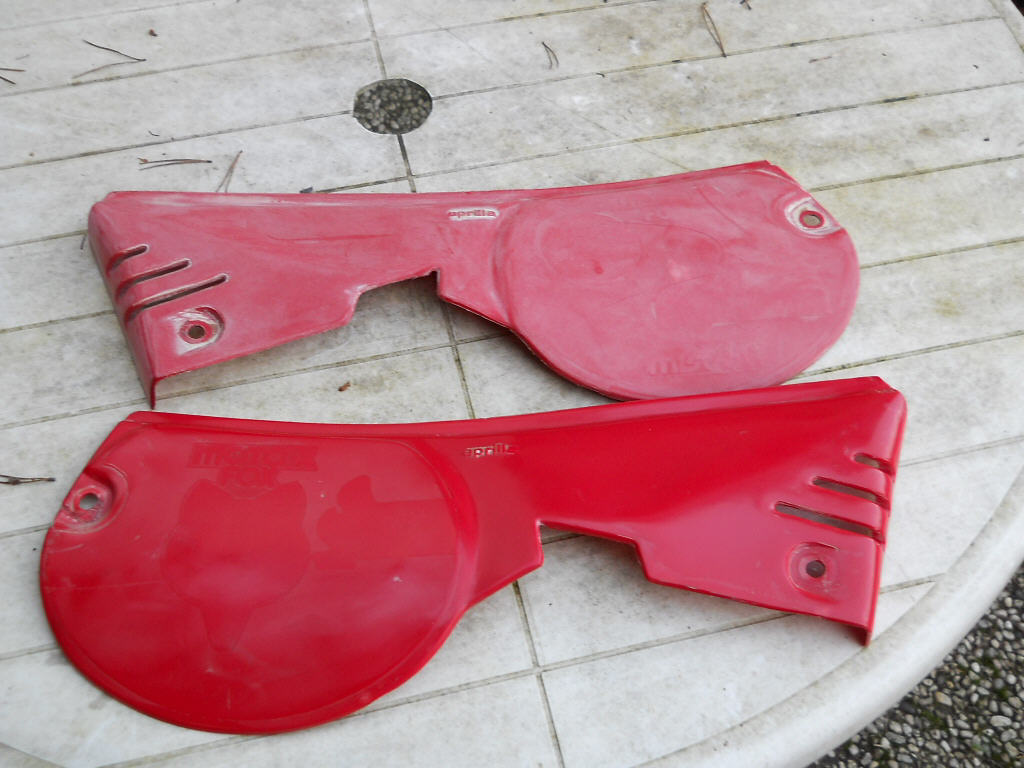

Hatte dann immer wieder an Teilen rumgebastelt wie Kunststoffteile oder Felgen
Aprilia Seitendeckel geschliffen und fast fertig.jpg [ 102.64 KiB | 37313-mal betrachtet ]

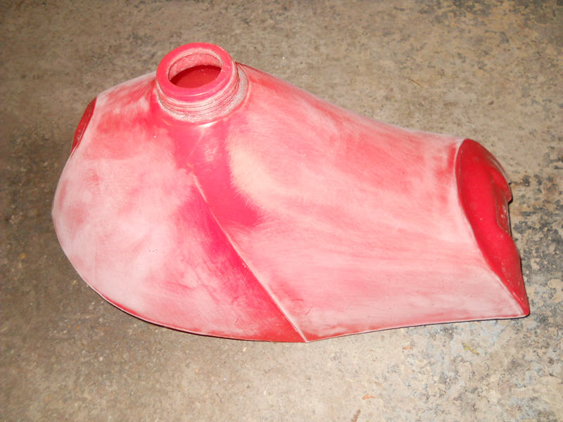

RC 80 Tank.jpg [ 79.08 KiB | 37313-mal betrachtet ]
RC 80 Tank fertig.jpg [ 57.32 KiB | 37313-mal betrachtet ]

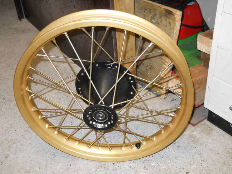

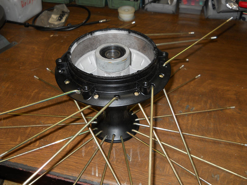

Naja und da ich 2 verschieden breite Naben hatte, dachte ich die breitere gehört wohl zur Aprilia und die schmälere zu den beiden Beta MX6 (da hatte ich mal eine dritte Felge zerlegt). Hab die Felge dann mal im Juni auf nem Treffen eingespeicht und später zentriert.
Falsche Nabe.jpg [ 103.66 KiB | 37313-mal betrachtet ]
Nur musste ich jetzt feststellen, das die Nabe die falsche war. Die ist von irgendwas größerem, also sind Beta und Aprilia Naben wohl doch gleich. (Edit, falsch Beta Naben sind 10mm breiter)
Naja dann eben wieder zerlegt und demnächst ist neueinspeichen und wieder zentrieren angesagt.
Felge zerlegt.jpg [ 95.08 KiB | 37313-mal betrachtet ]

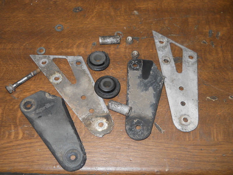

Dann noch mal eben die Kettenführung zerlegt und geschaut was neu gemacht werden muss. Also jetzt dann eben POM Streifen für die Seiten besorgen und neue Rollen drehen.
zerlegte Kettenführung.jpg [ 99.25 KiB | 37313-mal betrachtet ]

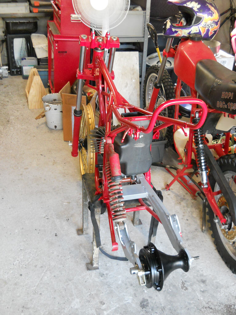

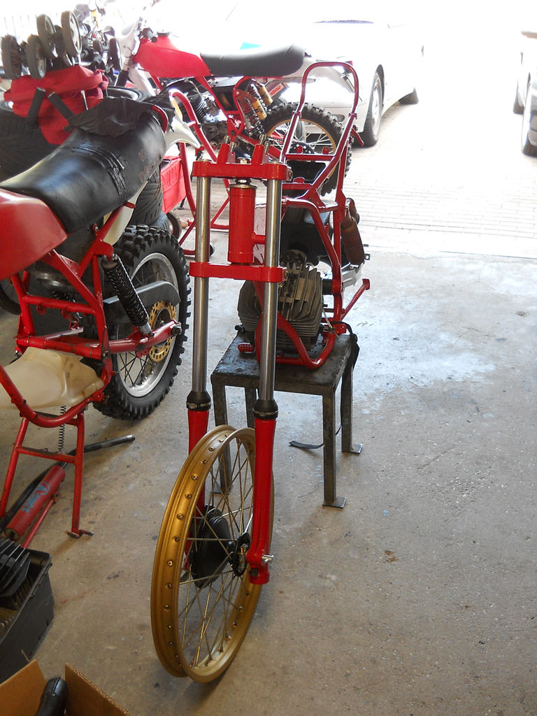

So hier mal ein paar mehr Bilder
Moped 1.jpg [ 158.98 KiB | 37260-mal betrachtet ]
Moped 2.jpg [ 163.75 KiB | 37260-mal betrachtet ]

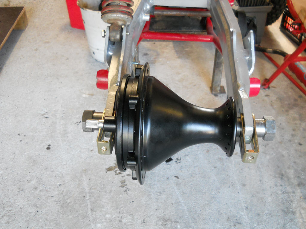

Hier ist jetzt die richtige Nabe zu sehen. Wenn ich das bestellte Material bekomme, wird erst mal eine neue Achse gemacht und die notwendigen Muttern und Distanzbuchsen. Danach die richtige Lage der Felge zur Vorderen ermittelt und mit dem entsprechenden Versatz eingespeicht und zentriert.
Nabe.jpg [ 103.23 KiB | 37260-mal betrachtet ]

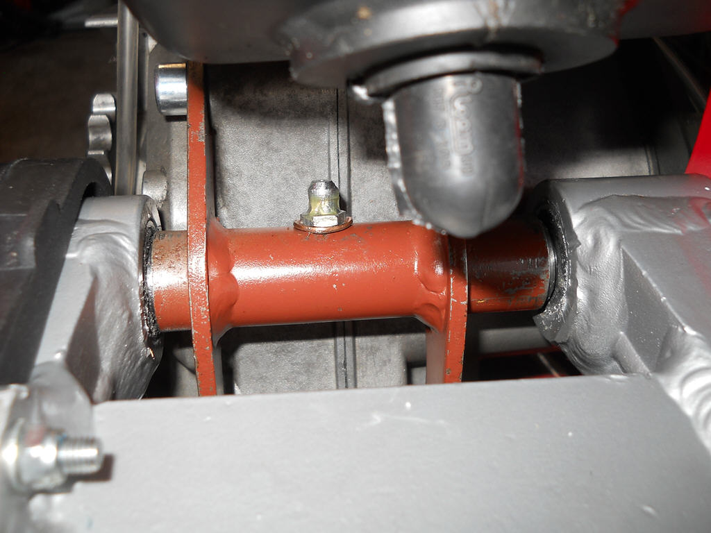

Hier sieht man die Motorhalterung welche ich mit einer Buchse versehen musste, damit sie einerseits zwischen die Schwinge passte und andererseits die 14mm Achse aufnehmen konnte. Irgendwie war da eine größere Bohrung drin und durch das Raussägen (Achse festgerottet) beim Ausbau zu schmal geworden. Hab gleich mal einen Schmiernippel reingemacht, so sollte die nicht mehr festrosten können.

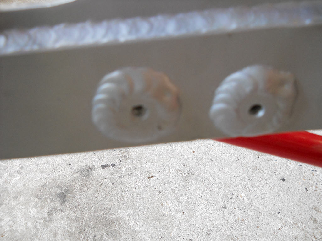

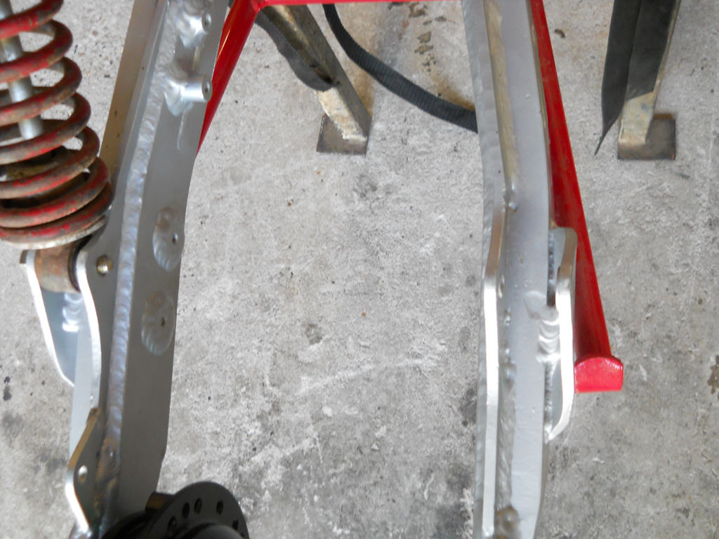

Hier hab ich noch eine Denkaufgabe zu lösen. Wie bekomme ich das linke Loch aufgebohrt, da hier irgendwann wohl mal was abgebrochen war. Hab ja keinen Um-Die-Ecke-Bohrer :?
Schwinge 1.jpg [ 121.15 KiB | 37260-mal betrachtet ]
Schwinge 2.jpg [ 104.2 KiB | 37260-mal betrachtet ]

Schöner Aufbau-Thread wird das. Zu der Bohrung: Mir fällt da nur der Dremel ein. Da gibt es auch solche abgewinkelten Bohrfutter an einer flex Welle.

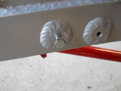

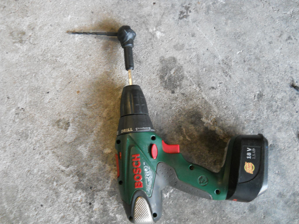

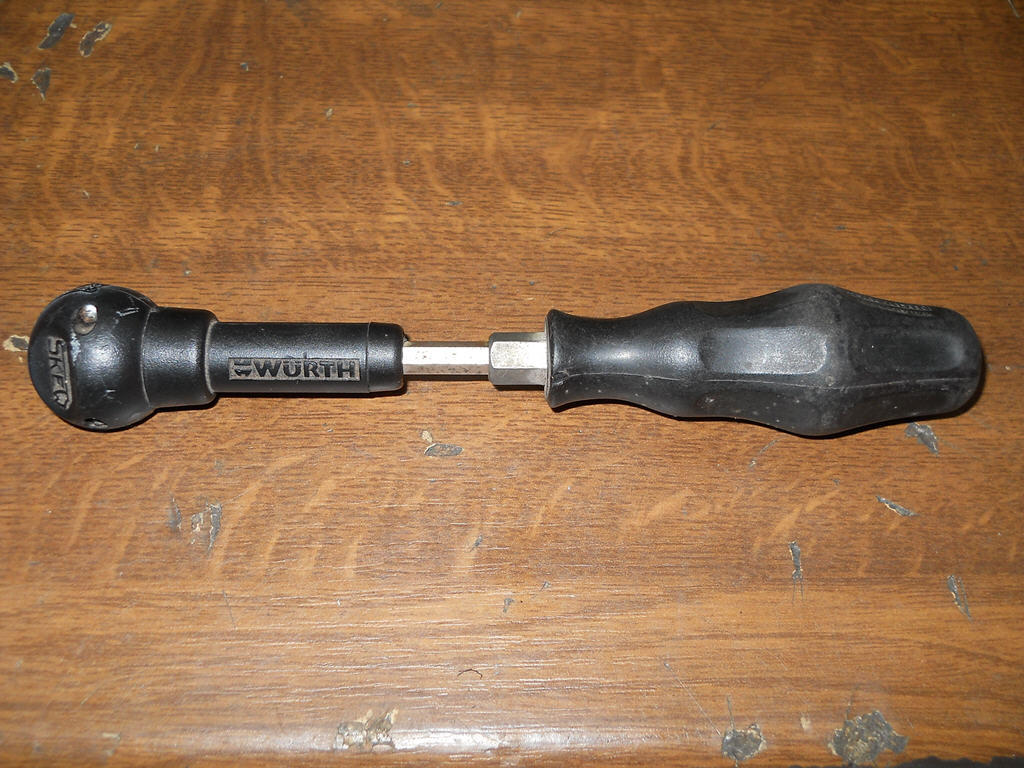

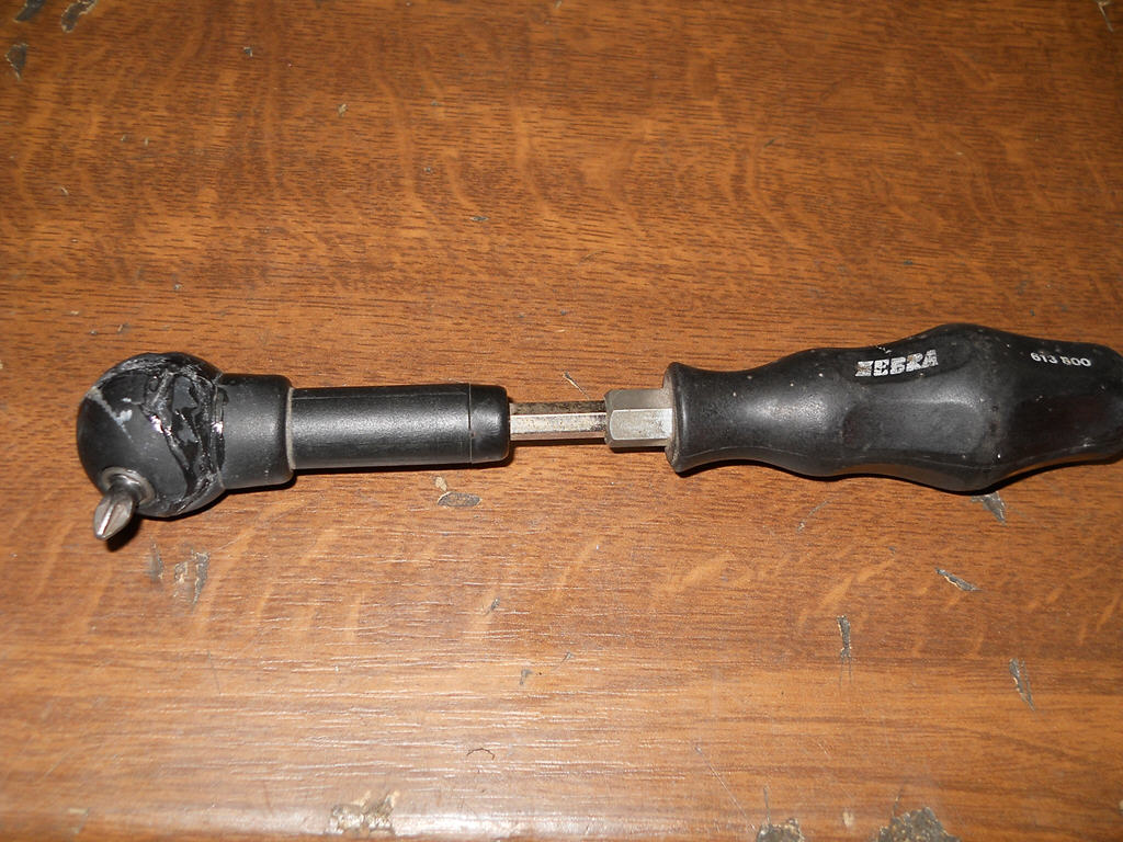

Auslöser meiner gestrigen Werkstatttätigkeit (3 x t, ich hasse die neue Rechtschreibreform) war der Hinweis von einen Kollegen aus dem Zerspannungsforum, das es schon Bohrer mit Bitsechskant gibt. Da fiel mir ein so was hatte ich doch irgendwo auch zuhause von so einem Baumarkt Werbegeschenk. Und tatsächlich da war auch ein 5mm Bohrer mit BitSechskant drin. Weiterhin hab ich mich erinnert an die Lehrzeit (Karosseriebau) da hatte ich mir mal einen Würth Winkelschraubendreher für Bits gekauft. War perfekt um Radlaufchromleisten ohne Reifendemontage an- und abzuschrauben.
Na das dann alles zusammengesteckt und auf den Akkubohrer. Ging alles ohne Rumwirbeln oder sonstige Suizidaktionen perfekt zu handhaben.
Bohren 1.jpg [ 139.44 KiB | 37207-mal betrachtet ]
Leider hat sich einmal der Bohrer (wohl in einem Resteisenteil) kurz verhakt und dieser Ruck hat dann den Winkelkopf aus Kunststoff zerbröselt. War aber alles so weit reparabel mit Sekundenkleber, das ich locker weiter arbeiten konnte.
Bohren 3.jpg [ 162.3 KiB | 37207-mal betrachtet ]
Bohren 4.jpg [ 163.51 KiB | 37207-mal betrachtet ]
Dann das Gewinde geschnitten und eine (Test) Schraube passt wunderbar.
Bohren 2.jpg [ 64.36 KiB | 37207-mal betrachtet ]

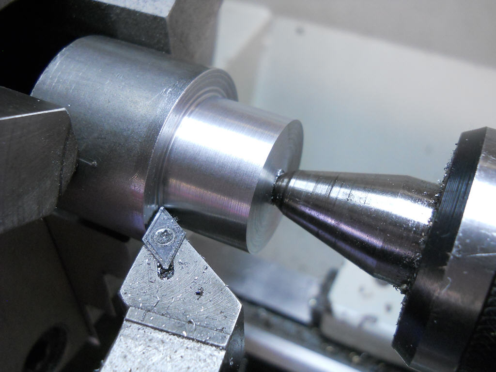

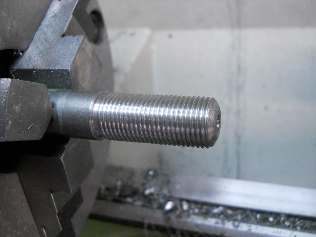

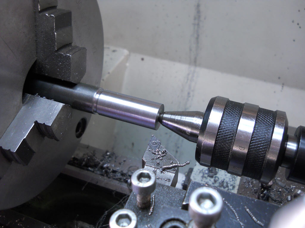

Dann kam der Postbote und schleppte keuschend meine Eisenbestellung von Wilmsmetal an :mrgreen: . Gleich mal ein paar Sachen auf die Säge geworfen und angefangen Distanzbuchsen etc. zu machen. Dazu aber beim nächsten Mal mehr Bilder.
Distanzhülse drehen.jpg [ 91.99 KiB | 37207-mal betrachtet ]

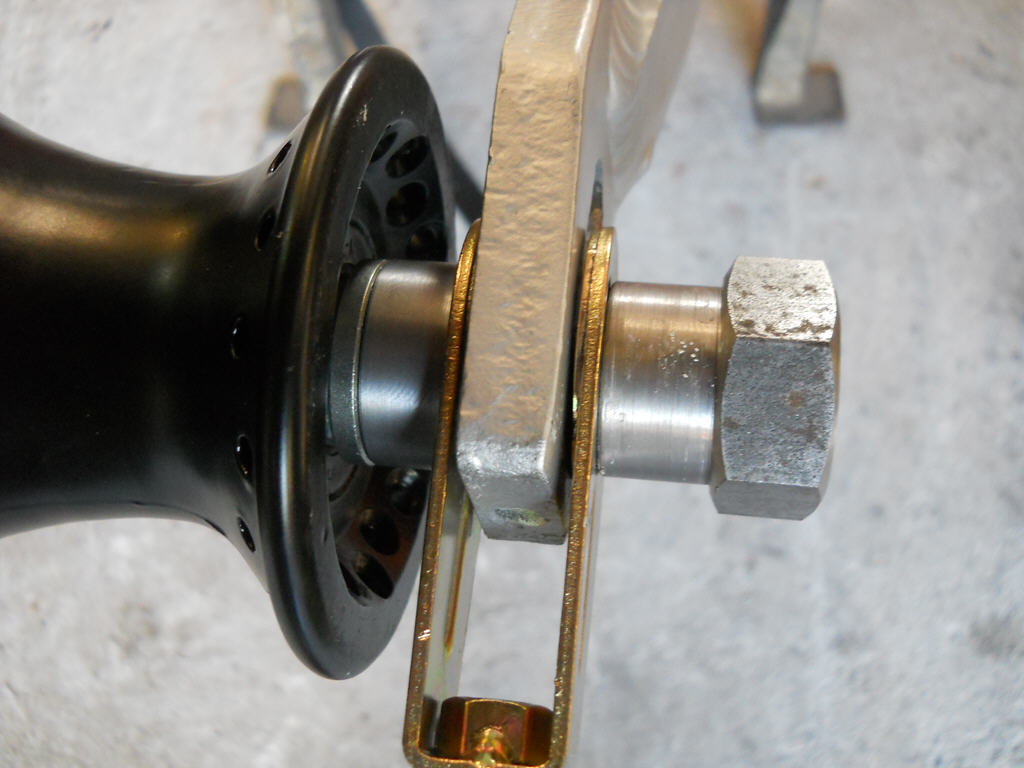

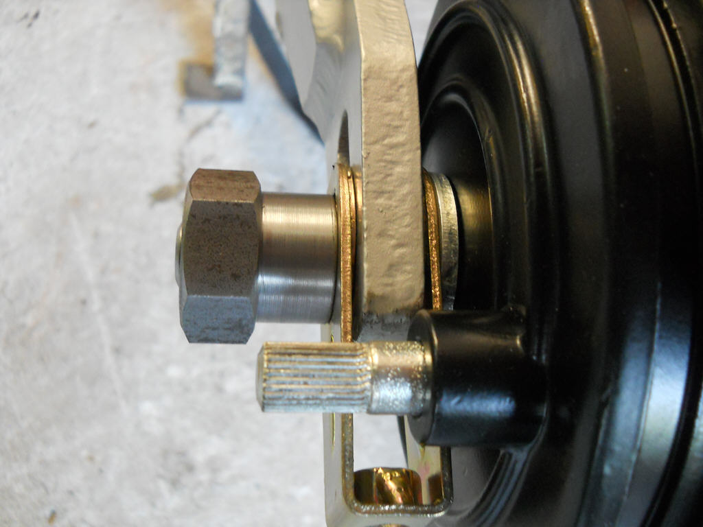

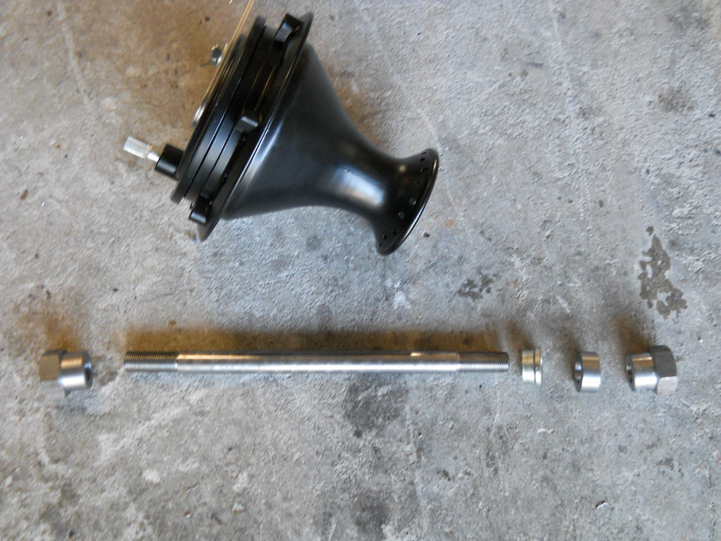

So gestern wieder weitergeamacht an der Aprilia.
Transpiriert :mrgreen: durch Bernd seinen Beitrag wollte ich auch solche Achsmuttern.
Also musste auch die Achse entsprechend länger gemacht worden. Das war aber eh egal da ich sowieso keine (zu brauchende) mehr hatte, da war die zu erstellende Länge egal.
Hinterachse 1.jpg [ 92.04 KiB | 37177-mal betrachtet ]
Hinterachse 2.jpg [ 71.33 KiB | 37177-mal betrachtet ]
So sehen dann alle Teile die gefertigt werden mussten für die Achse aus (leider ein wenig unscharf)
Hinterachse Einzelteile.jpg [ 143.5 KiB | 37177-mal betrachtet ]

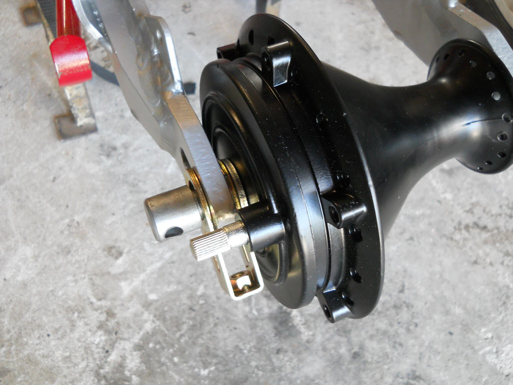

Montiert sieht das alles dann so aus.
Hinterachse komplett.jpg [ 120.82 KiB | 37177-mal betrachtet ]
Hier sieht man, das die Distanzbuchse auf der rechten Seite aus zwei Teilen bestehen muss. Ein Teil sitzt links im Dichtring drin und dann kommt eine zweite Distanzbuchse. Alles als ein Teil, lässt sich aber nicht montieren. Die rechte Distanze ist so das man die zwischen Nabe und Schwinge einführen kann.

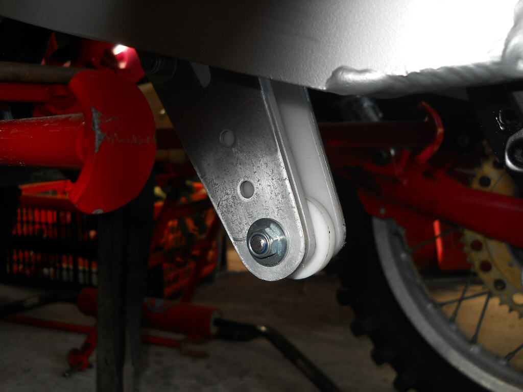

Hier nochmal der alte Schwingenschleifer
zerlegte Kettenführung.jpg [ 99.25 KiB | 37107-mal betrachtet ]

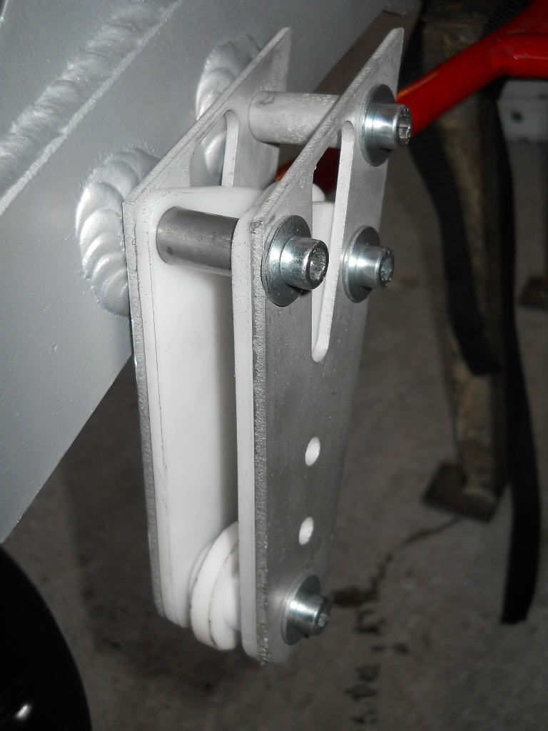

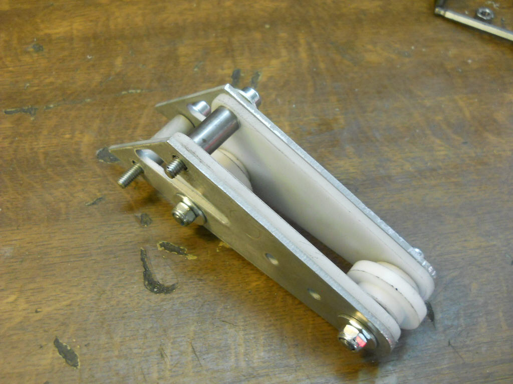

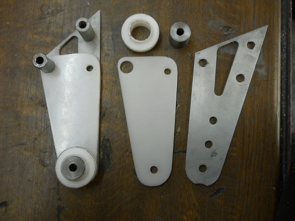

In der Zwischenzeit POM (bekam Weiß also Natur ganz günstig) Rundmaterial und Platten bekommen und entsprechen zurecht gebastelt. Die Platten hab ich einfach schnell mit der Laubsäge vorgeschnitten und dann auf Maß gefeilt.
Schwingenschleifer einzeln.jpg [ 112.68 KiB | 37107-mal betrachtet ]
Schleifer montiert.jpg [ 111.5 KiB | 37107-mal betrachtet ]
Montiert sieht das alles so aus.
Schlefer an Schwinge.jpg [ 73.6 KiB | 37107-mal betrachtet ]
Schleifer an Schwinge 2.jpg [ 73.6 KiB | 37107-mal betrachtet ]

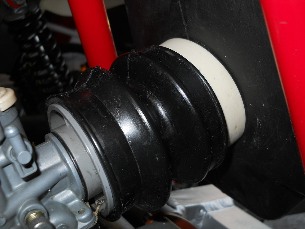

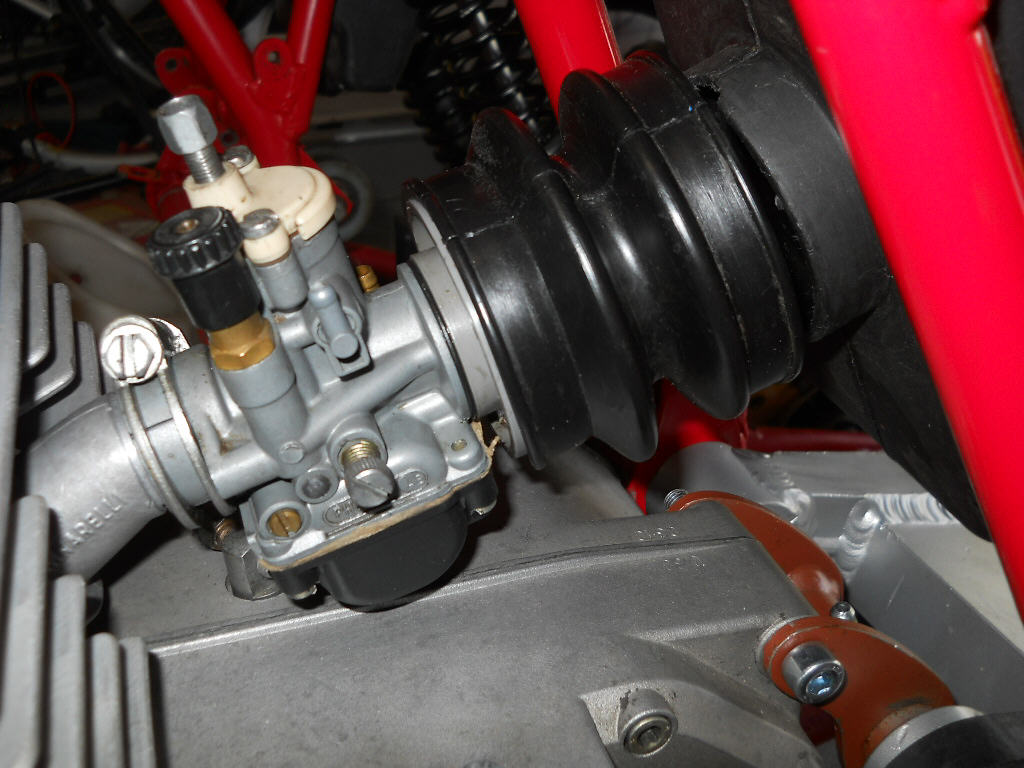

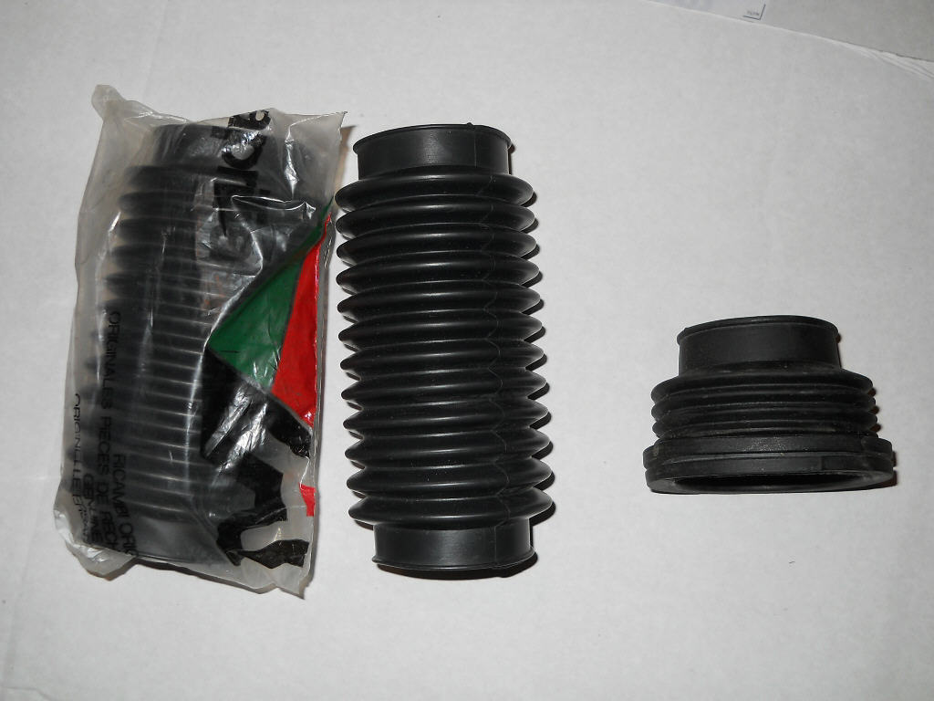

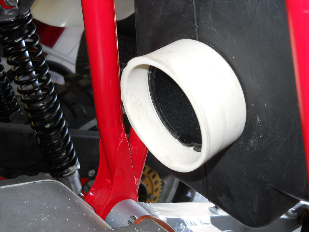

Tja und obwohl ich 2 verschiedene Aprilia Vergasergummi Varianten habe, wollte aber auch gar keiner passen.
verschiedene Aprilia Vergasergummis.jpg [ 79.07 KiB | 37107-mal betrachtet ]
Hab dann mal probehalber einen Aspes passenden Vergasergummi drangehalten, ok da kann man was machen. Obwohl ich mir dann nochwas für den 28er Vergaser einfallen lassen muss, da ist locker ein Versatz von 3-4 cm. Evtl. muss ich da einen Spezialansaugstutzen bauen.
zu kurz passt nicht.jpg [ 108.71 KiB | 37107-mal betrachtet ]

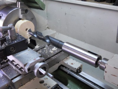

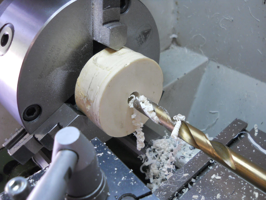

Hatte noch ein Reststück Biresin (zusammengegossene Reste von der Luftgitterherstellung), also in die Drehbank eingespannt und erst mal ein Loch gebohrt (hatte auch noch nen D25mm Bohrer :mrgreen: )
Resin aufbohren.jpg [ 103.49 KiB | 37107-mal betrachtet ]
richtig dicker Bohrer D25.jpg [ 111.53 KiB | 37107-mal betrachtet ]
Denn Innendurchmesser so gewählt das die Buchse stramm drauf geht. Muss jetzt nur noch schwarz gemacht werden.
Distanzbuchse fertig.jpg [ 93.63 KiB | 37107-mal betrachtet ]
Na und jetzt passt alles ohne Spannung, auch wenn nicht original. Aber das wird ja eh meine Fahrmaschine, da sehe ich das nicht so eng. Zumal ja nichts verändert wurde, das nicht rückgängig zu machen wäre.
Vergasergummi passt.jpg [ 88.1 KiB | 37107-mal betrachtet ]
