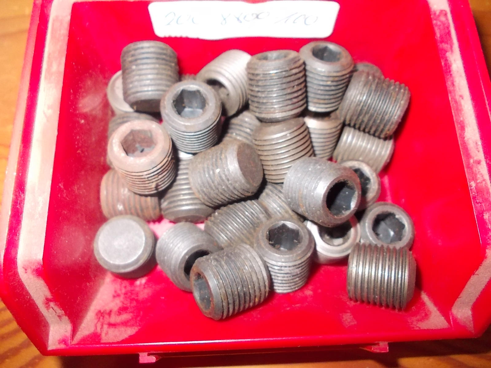

Ist M16 x 1,5. Hab aber schon alles mögliche in den Foralgabeln vorgefunden :(
Wo es die gibt....?.....bei mir in der roten Kiste :mrgreen:

Danke Kalle für die Aufschlauung :D :D
M16x1,5 gibt´s ja an jeder Straßenecke :mrgreen: :mrgreen: :mrgreen:
