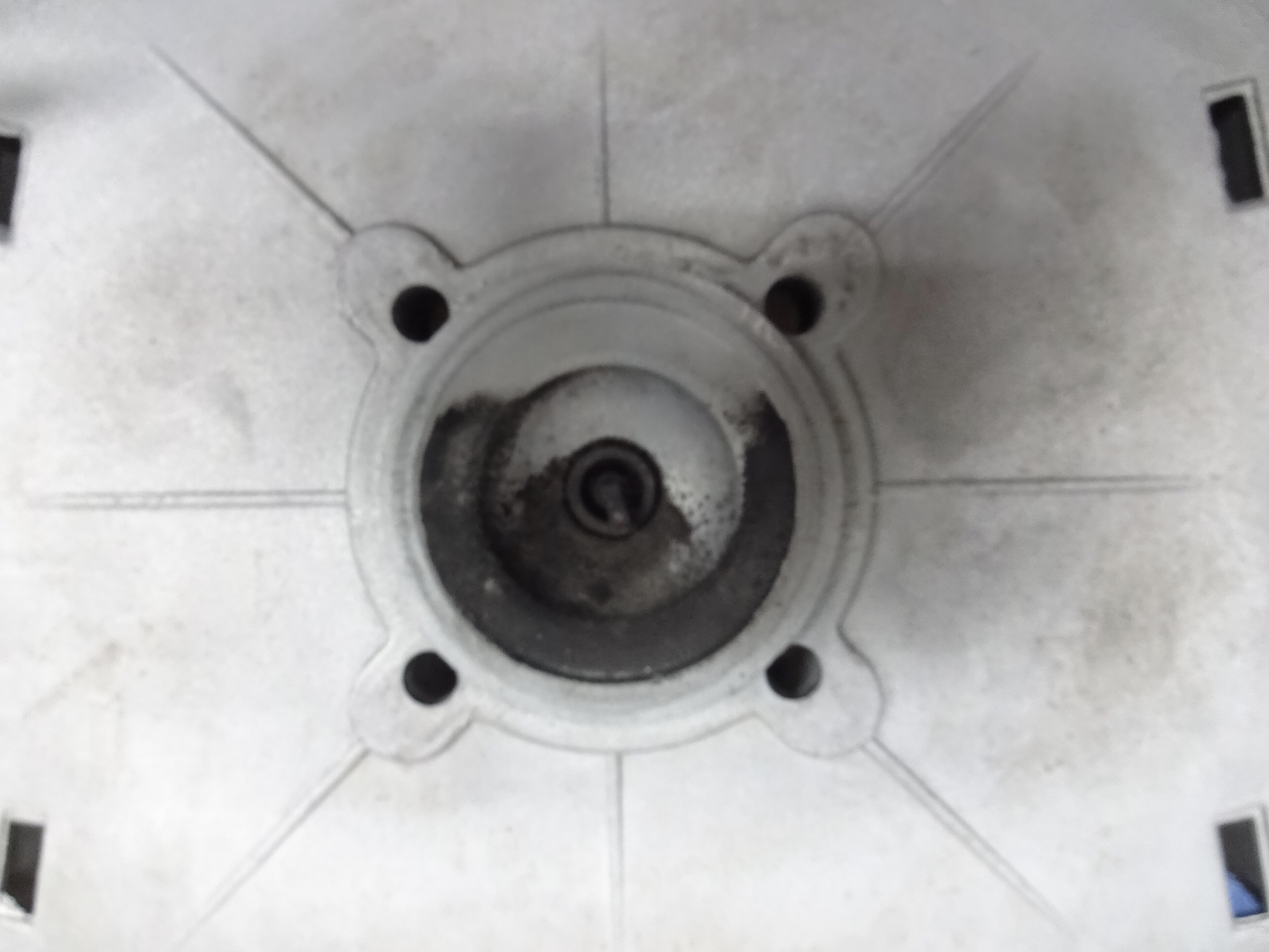

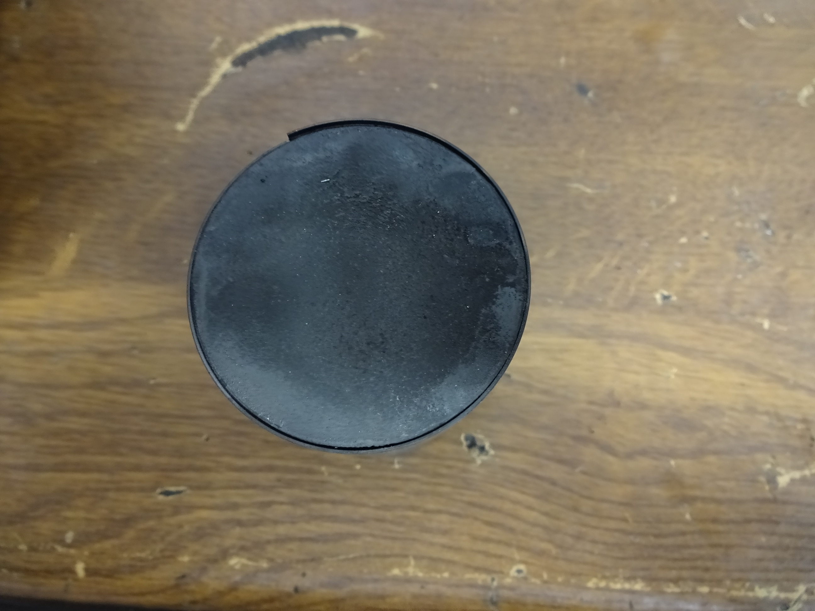

Auslass jeweils unten
DSC01922.jpeg [ 1.43 MiB | 4607-mal betrachtet ]
DSC01923.jpeg [ 922.79 KiB | 4607-mal betrachtet ]
War jetzt vier Rennen im Einsatz

Hi Kalle,
am Auslass hellgrau, deutet auf zu späte Zündung oder im Umkehrschluss auf zuviel Hitze hin.
 Betreff des Beitrags: Re: Rund um Ohrdruf 2024
BeitragVerfasst: 22. Okt 2024 07:54
Beiträge: 91
Wohnort: Sternenfels
....zu frühe Zündung....

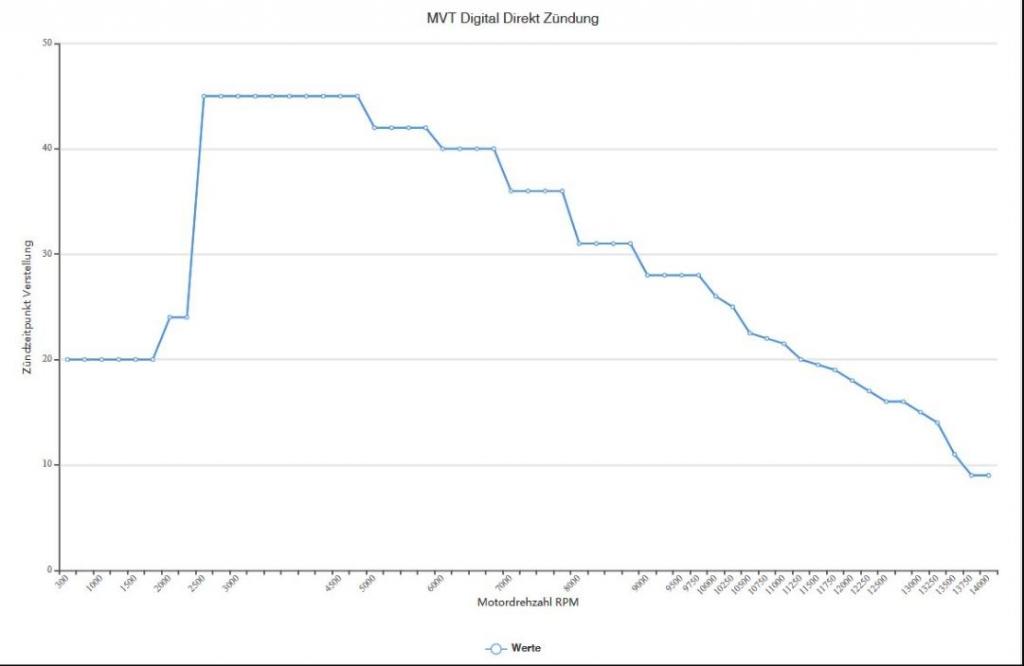

BeitragVerfasst: 22. Okt 2024 09:20
Beiträge: 6269
Hab jetzt was im Netz gestöbert und weiß nicht ob das korrekt ist.
Weiter hin fehlt mir das Knowhow dies zu interpretieren. Versuche mich im Moment in das Thema einzuarbeiten
