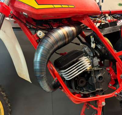

Coole Bilder! Was ist das denn für ein Zylinder?

Ich tippe einmal auf einen Athena welcher von den Kanälen her, baugleich mit dem Eurocilindro ist...aber mit Nicasil!
Den 80er Eurocilindro hatte ich mir 1986 vom 1. Lehrlingsgehalt gekauft und zusammen mit einem K6, 26er Vergaser und Bausatzauspuff auf der 50er Aspes.... :mrgreen:

Den Zylinder mit bearbeitendem Kopf habe ich von Faccioli und läuft besser als die 17PS Zylinder.
"Unsere" Spezialisten müssten das doch wissen.....
Ihr habt den Zylinder doch beim Kaffeeklatsch begutachtet.... :D

Na Bernd, dann hast Du doch bestimmt ein Foto von den Kanälen gemacht.... :mrgreen:
BeitragVerfasst: 26. Mai 2025 21:28
Beiträge: 96
Hallo Frank,
sorry :oops: , die sahen eher unspektakulär aus, auch nicht viel anders als bei meinen anderen
gut laufenden Zylindern????
Die Übergänge zum Ansaugrohr und Auslass und der Zylinderkopf sind bearbeitet...
Vielleicht passt der Auspuff auch gut zum Zylinder.....
Keine Ahnung, läuft aber trotzdem super :D
Bernd

Wie ist denn der Zylinderkopf bearbeitet? Das sieht man doch von außen nicht :roll:
Oder anders: welchen hast du denn?
https://faccioliracing.com/minarelli-p6 ... -speciali/

..das ist dann bestimmt der 27HP COMPETIZIONE Zylinder :mrgreen:

da kann ich dir nur recht geben... :D
Die 27PS hat er aber bestimmt nur am Kolbenbolzen......
Der macht jedenfalls viel Spaß beim Fahren ::-

wie ja jeder weiß sind beim 2 Takter die Kanäle im Zylinder das eine und der Auspuff das andere, will heißen mit einem schei...... Auspuff läuft der beste Zylinder nur mäßig bis garnicht.
Und weil der Auspuff einfach ein Kunstwerk ist :mrgreen: tippe ich auf den Auspuff als Grund für das Fahrverhalten :mrgreen: :mrgreen: :mrgreen:
