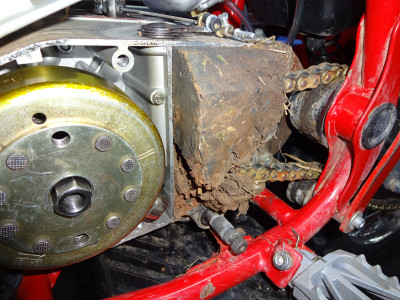

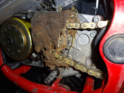

So Moped steht wieder in der Werkstatt
B1C29F83-22B6-4475-88A3-5C5E50E1AD5C.jpeg [ 3.27 MiB | 6991-mal betrachtet ]
Und :o hat die auf dem nassen Stoppelacker der Sonderprüfung 1 sich einiges aufgeladen
82C1541D-1333-4B13-905A-342DA5F359C3.jpeg [ 2.71 MiB | 6991-mal betrachtet ]
2DCCE066-723F-4DC8-880B-8F83B897A912.jpeg [ 3.24 MiB | 6991-mal betrachtet ]
Hab mal ne kleinere 104er Düse eingebaut, denn die Kerze war noch schwarz.
Den Gaszug komplett neugemacht und gleich neue Griffgummis verbaut
Die Zündung mal von 1,4mm auf 1,6mm vor OT gestellt, evtl. kommt die jetzt besser von unten. Das und in der Mitte da fehlt es ja noch, aber ausser Zündeinstellung und noch am Vergaser mache ich nichts vor Mauer (10. September).
