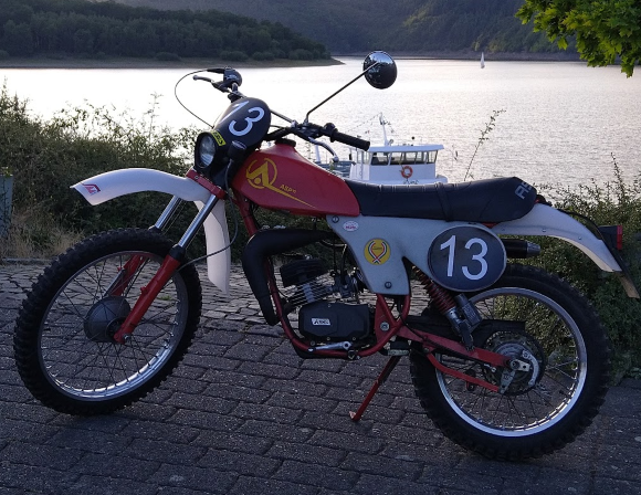

Da mein Treffen mit dem Kalle gestern ja leider ins Wasser gefallen ist, dachte ich mir Wasser ist ein gutes Stichwort. 19er Vergaser verbaut und ab auf Probefahrt zum Rursee.... :mrgreen:

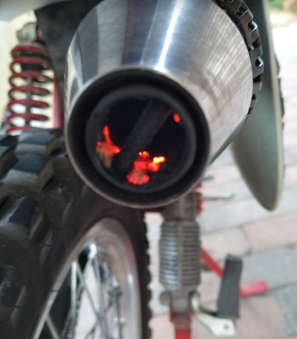

Nach einer Stunde Dauervollgas war auch dann der Auspuff frei....oder die Wolle verglüht, da sie jetzt etwas lauter ist!

Ja der Frank rote Balken auf dem Plastikteil und rote Teile im Endtopf :mrgreen:
Na wie läuft sie denn jetzt mit dem 19er?
....welche rote Balken....?

Na die vom C-Test-Plastik :lol:
19er Vergaser verträgt 14/46er Übersetzung. Ist dein Luftfilterkasten offen genug, oder hat er nur die 2 oder 4 Bohrungen im Deckel?
