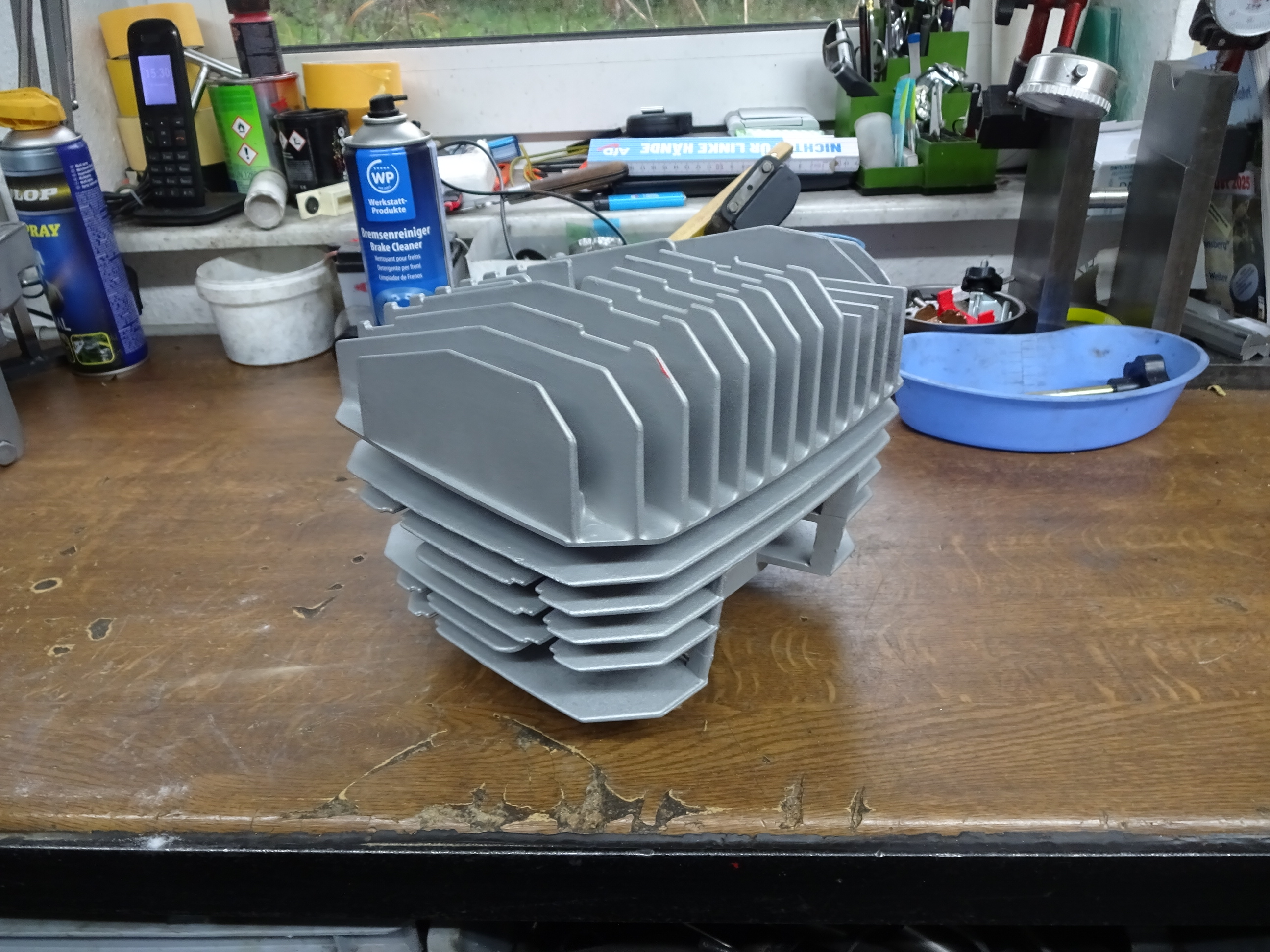

So Gehäuse, Kopf und Zylinder gestrahlt
DSC02376.jpeg [ 1.71 MiB | 338-mal betrachtet ]
DSC02377.jpeg [ 1.93 MiB | 338-mal betrachtet ]
Gehäuse verliert demnächst seine Lager und Siris, muss dann neue bestellen
Der Zylinder geht mit dem neuen Kolben zum Nikasil beschichten.
Der Kopf wird dann schon mal verbaut, damit der Originalmotor für die TÜV Geschichte und erste Probefahrten läuft.
