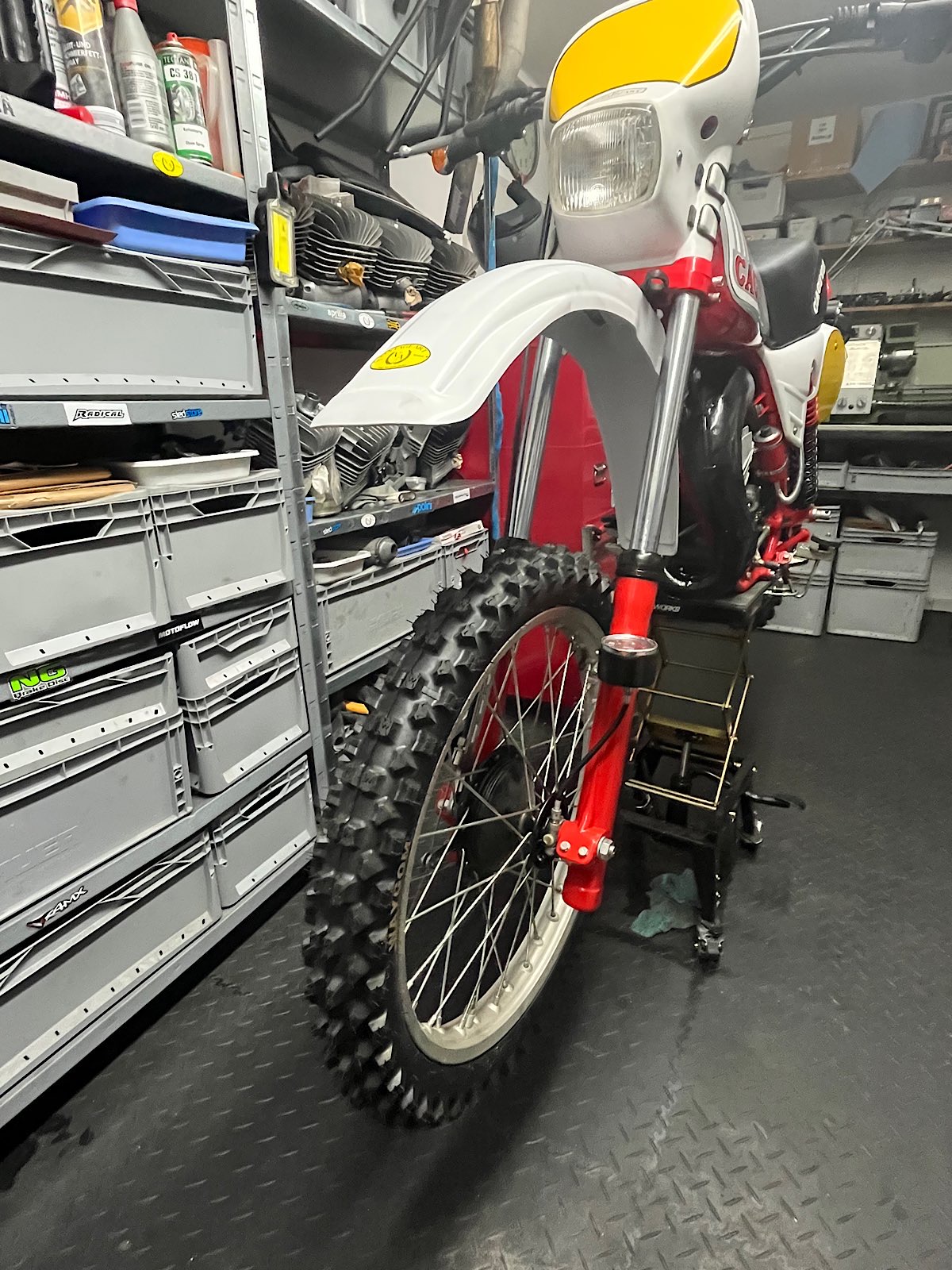

Hier sieht man wie gut das jetzt rechts mit dem Ausgleichbehälter passt.
IMG_1811.jpeg [ 418.69 KiB | 2799-mal betrachtet ]
Dann noch die Gabel inkl. Distanzbuchsen und Tacho (nur für TÜV) fertig gemacht.
IMG_2025-11-30-163638.jpeg [ 548.94 KiB | 2799-mal betrachtet ]
Jetzt muss ich sehen, dass die Cagiva anspringt und die Elektrik funktioniert. Wahrscheinlich noch Öl ablassen, die scheint an der Ablassschraube zu siffen. Also abdichten und passend Öl einfüllen.
Dann mal um nen TÜV Termin kümmern, hoffe mir selbst ein Weihnachtsgeschenk machen zu können :roll:

Zeig mal bitte den Tachohalter Kalle.

Strontz hat geschrieben:
Brauche auch noch sowas am Schlittenhund
Einfach zwei ca. 2mm Flacheisen seitlich zusammen geschweisst. Sind halt so breit, dass das Loch zur Tachobefestigung durch den Halter passt und eben an der Gabel befestigt werden kann.
Ganz simpel und poppelig :oops:

Oha, kein Dreh/Frästeil wie ein Becher ?

Becher hatte ich noch passend. Der Rest billig, aber funktional für den TÜV.
