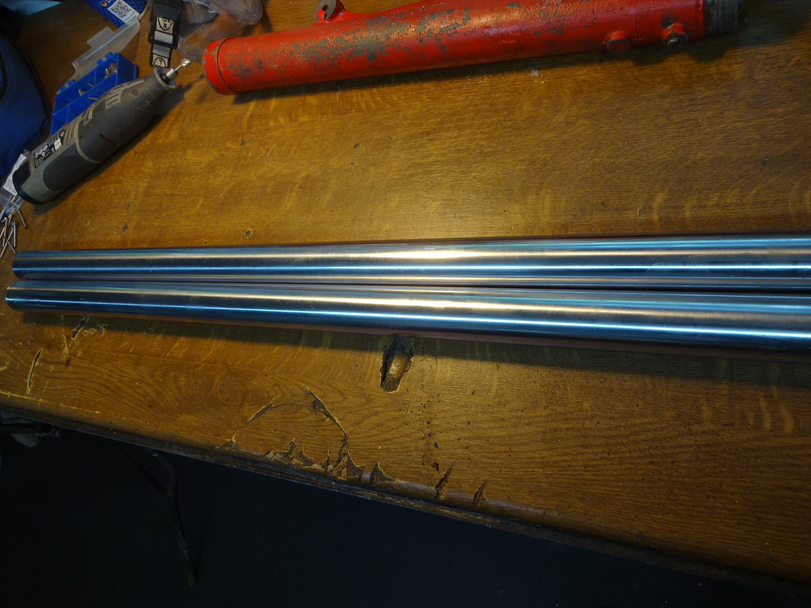

So die Standrohre sind wieder tiptop geworden

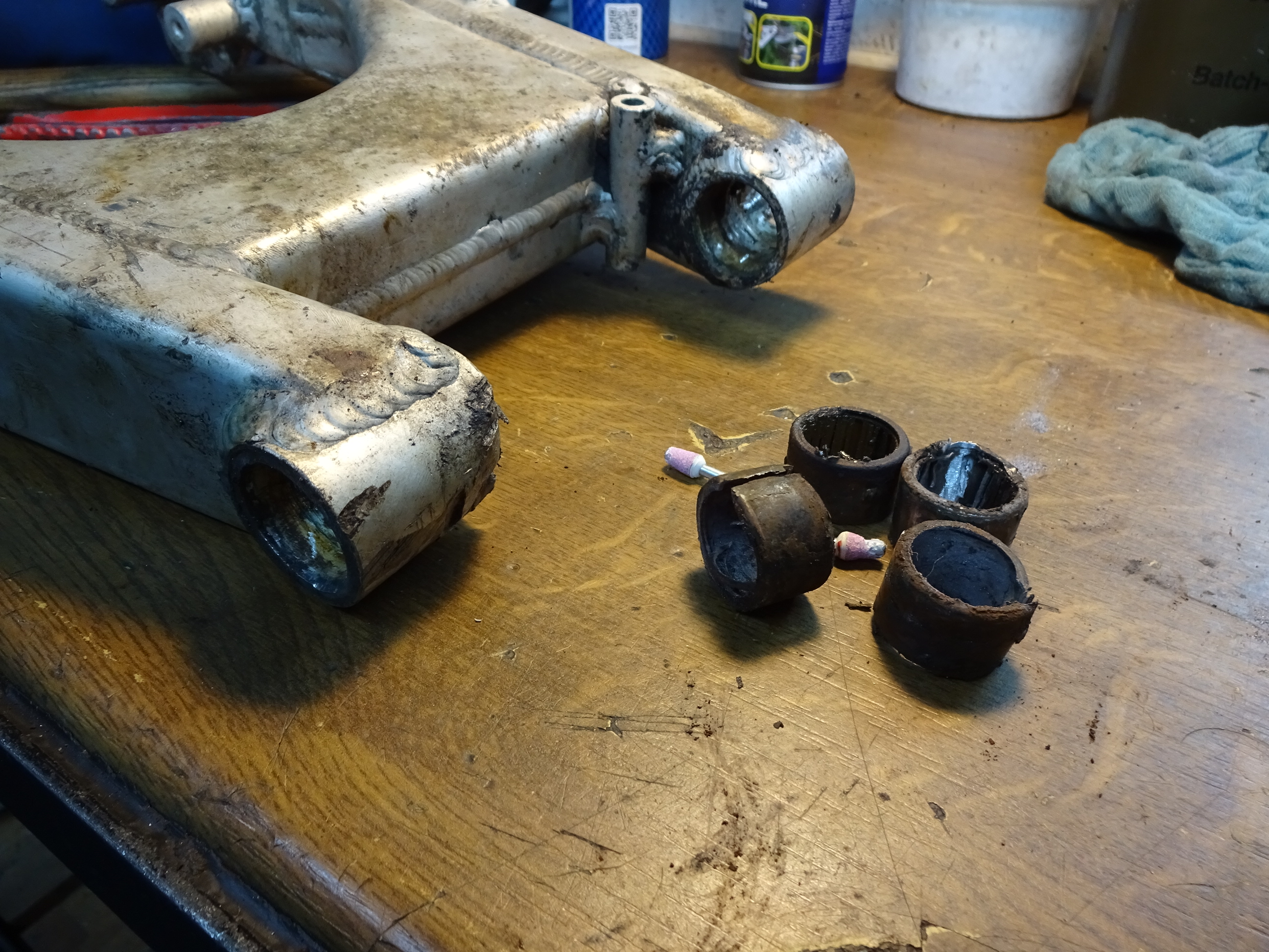

Die ollen Nadellager aus der Schwinge gedremelt, anders keine Chance gehabt.

Werde wohl ein wenig ausschweisen an der Schwinge, ist doch was weggeschliffen

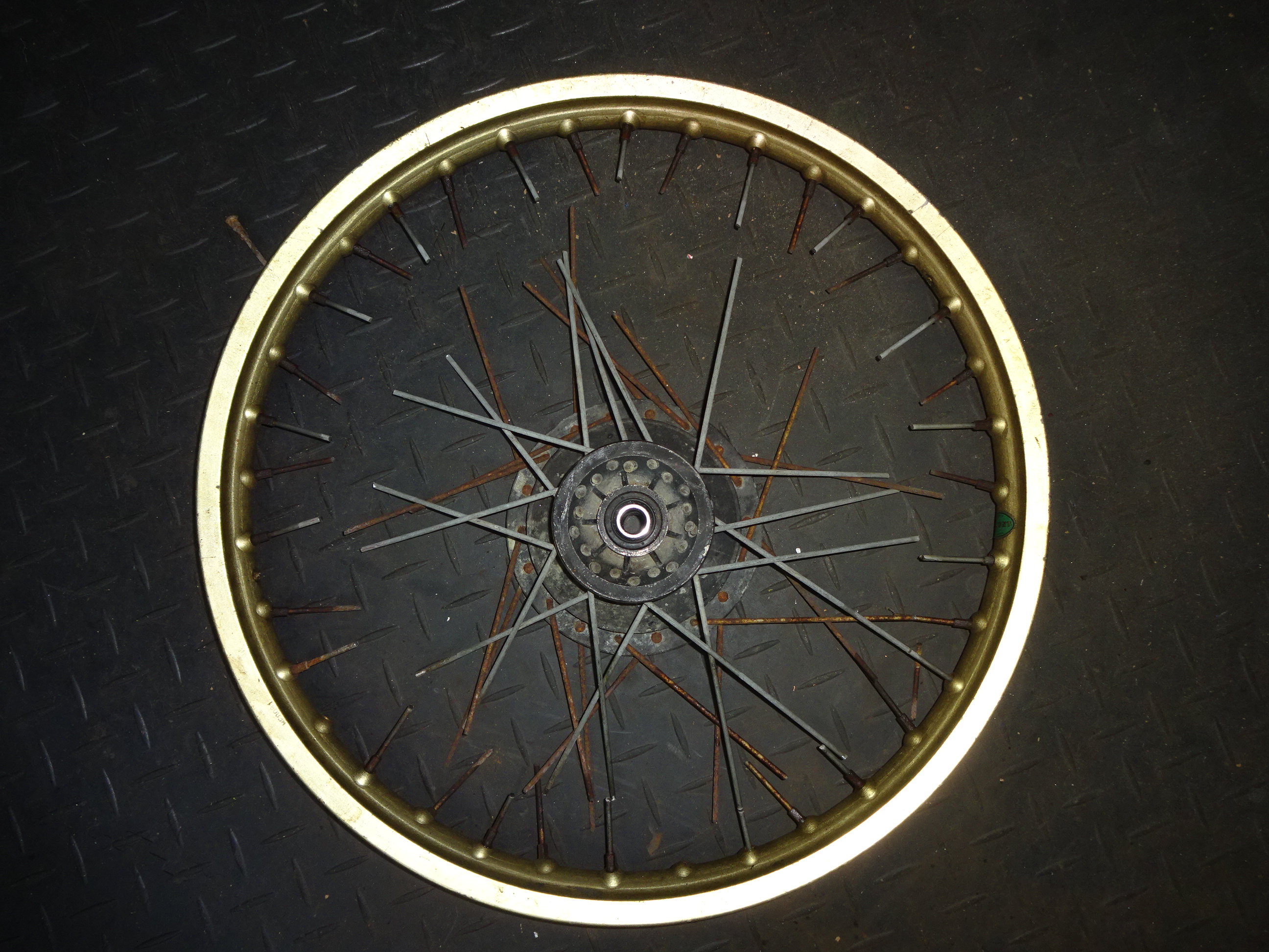

Auch das Vorderrad musste mit der Flex ausgespeicht werden
DSC02209.jpeg [ 2.18 MiB | 3490-mal betrachtet ]
DSC02210.jpeg [ 2.47 MiB | 3490-mal betrachtet ]

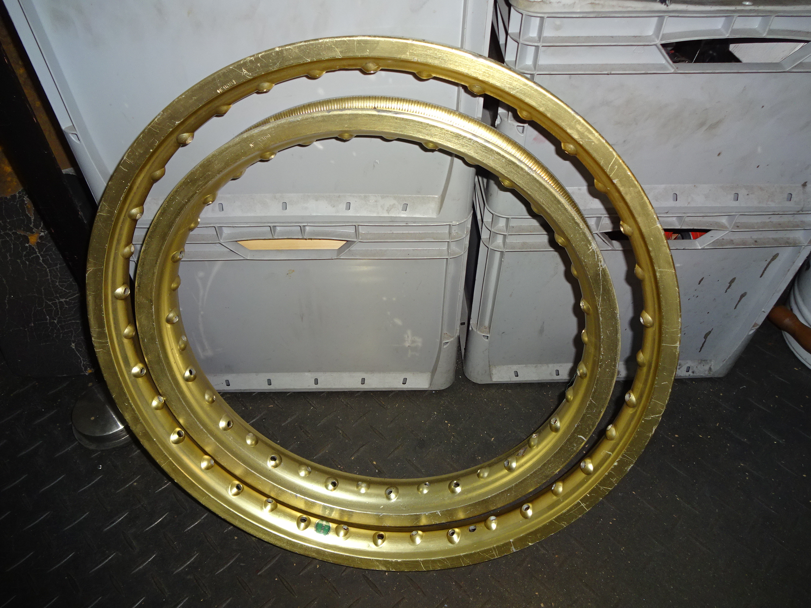

Die Felgenringe sind nicht neuwertig, aber für eine Maschine für Klassikrennen absolut OK

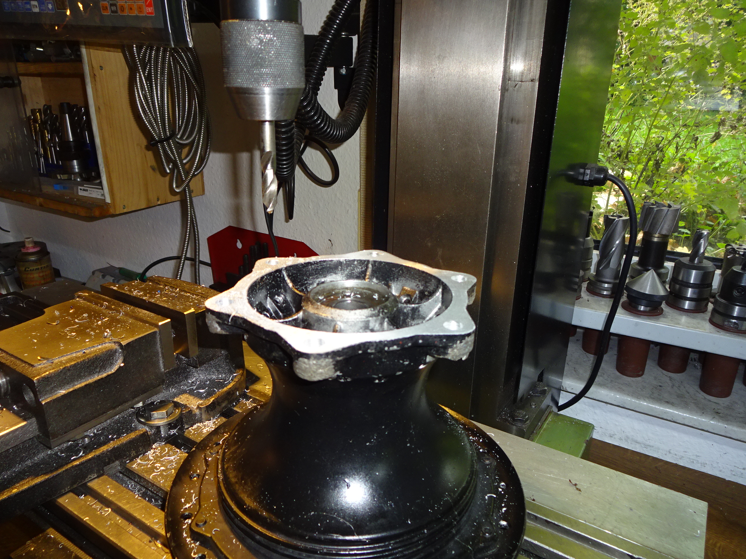

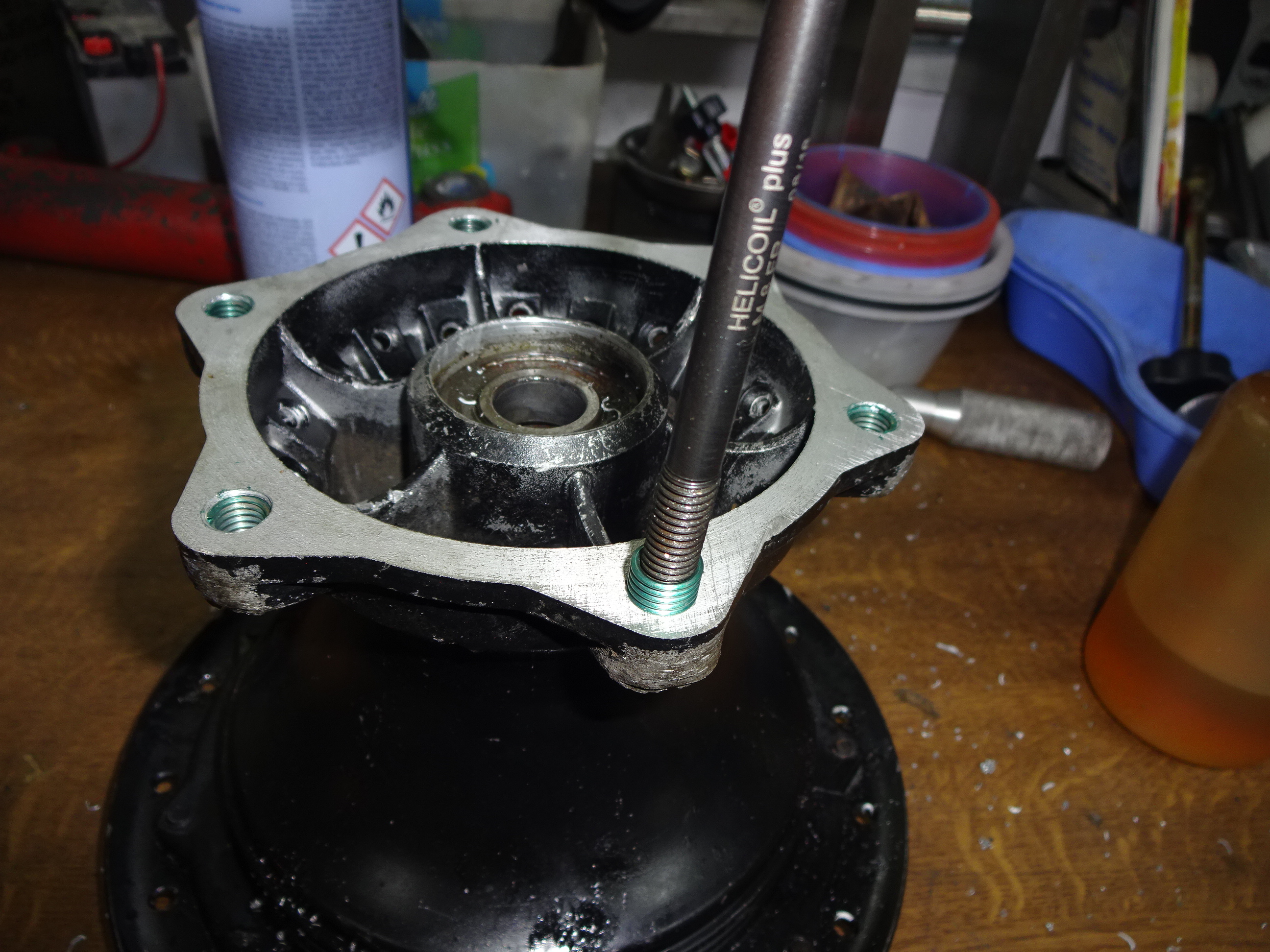

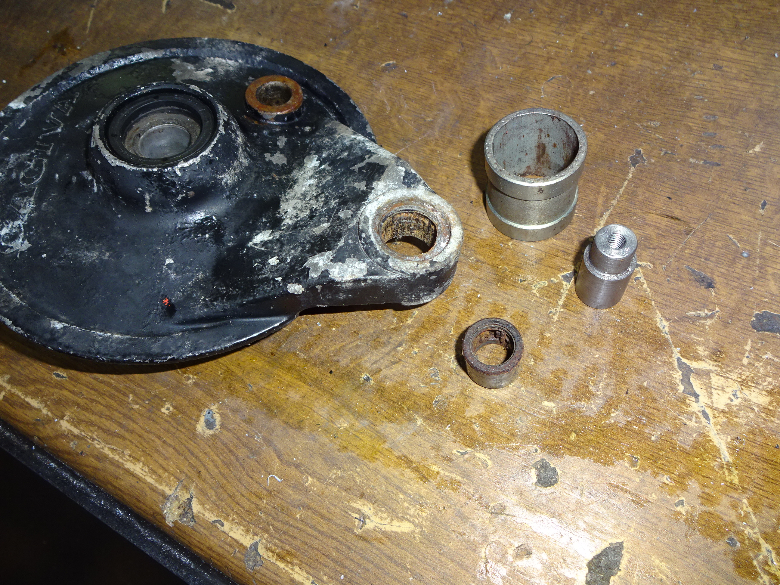

Die Kettenradaufnahme sah nicht mehr wirklich schön aus. Da die Lager noch drin sind, ab auf die Drehbank
DSC02225.jpeg [ 1.92 MiB | 3099-mal betrachtet ]
Dann alle vermurksten Schraubengewinde aufgebohrt
DSC02226.jpeg [ 2.91 MiB | 3099-mal betrachtet ]

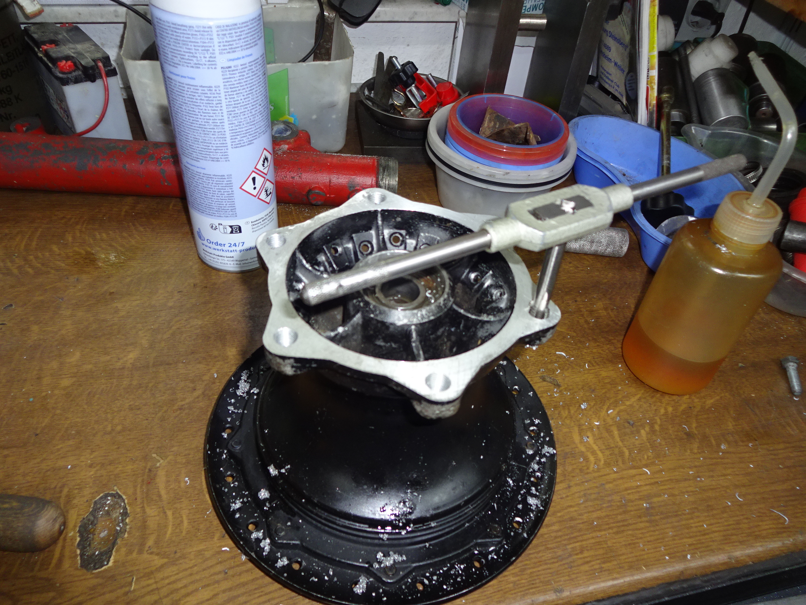

Gewinde geschnitten
DSC02227.jpeg [ 2.64 MiB | 3099-mal betrachtet ]
Und mit Helicoileinsätzen versehen
DSC02228.jpeg [ 1.98 MiB | 3099-mal betrachtet ]
Bemerkenswert, ist die Aufnahme der Bremsankerstange mit einem Nadellager. OK nach all den Jahren vergammelt. Lies sich aber am Schraubstock mit passenden Teilen kinderlicht auspressen.
DSC02229.jpeg [ 3.63 MiB | 3099-mal betrachtet ]
Kommt alles in die zu Strahlen-Kiste

Nadellager an der Stelle macht irgendwie keinen Sinn, oder? Gut, Gummi altert und bröselt nach 40 Jahren weg. Aber dem Nadellager geht es nach der Zeit auch nicht besser.
Wo ist eigentlich der innere Zentrierbund für das Kettenblatt geblieben?

Tja das mit dem Zentrierbund hatte ich mich auch gleich gefragt als ich mir die Nabe ansah.
War nur noch in Fragmenten zu erahnen.
Bin jetzt am überlegen, ob ich noch mehr Material annehme, um wieder einen Bund zu etstellen, oder lasse. Hab genügend Kettenrad/Nabe Verbindungen wo da mal locker ein halben Millimeter Luft ist.
Dieses „Eiern“ merkt im Betrieb kein Mensch, schlimmer wäre seitliches Eiern. Da könnte die Kette aufs Kettenrad hoch laufen.

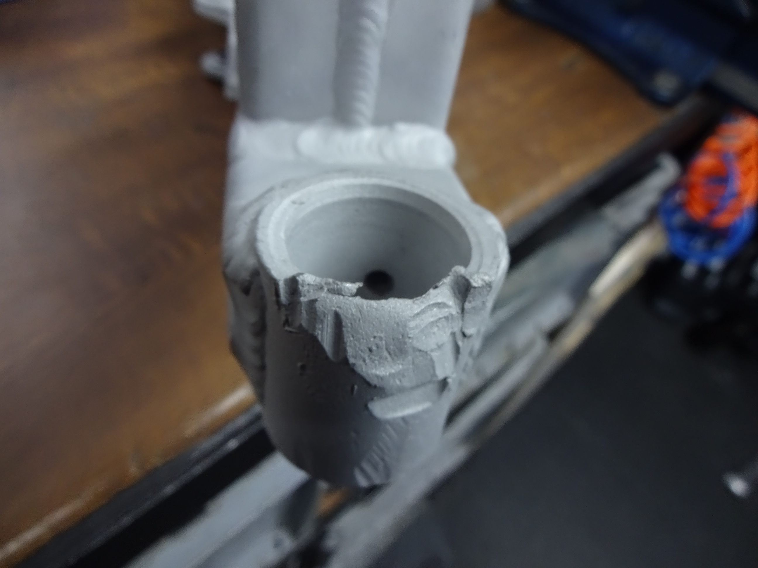

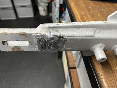

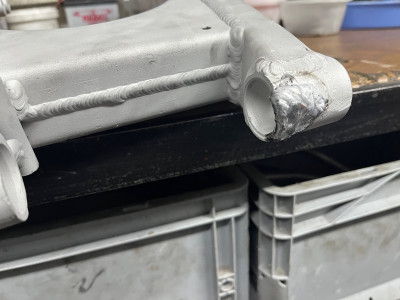

Beim letzten Besuch in der alten Heimat jede Menge gestrahlt, auch die Aluschwinge aus dem Rostgestell.
Da hat wohl die Kette sich mehrfach verewigt, werde ich aufschweissen müssen.

Nach dem Schweissen, schaue ich mal ob Polierstrahlen der Schwinge ok ist oder ob wie Original lackiert wird.

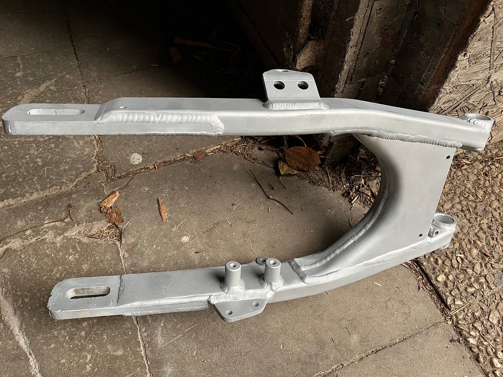

So da ich im Augenblick so einiges zu schweissen hab, kam auch die Schwinge dran
IMG_2025-12-04-221751.jpeg [ 386.98 KiB | 2484-mal betrachtet ]
IMG_1815.jpeg [ 318.99 KiB | 2484-mal betrachtet ]
Muss jetzt noch angehübscht werden und dann strahlen und polierstrahlen

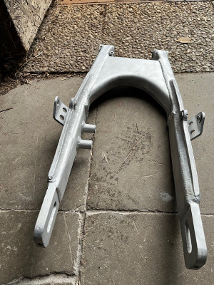

So hier jetzt die Bilder nach dieser o.g. Aktion
IMG_1841.jpeg [ 874.02 KiB | 1824-mal betrachtet ]
IMG_1842.jpeg [ 737.06 KiB | 1824-mal betrachtet ]
IMG_1843.jpeg [ 796.39 KiB | 1824-mal betrachtet ]
Bleibt jetzt so und wird wenn der Motor fertig ist mit Lager und Siris versehen, zusammen mit dem Motor verbaut.
