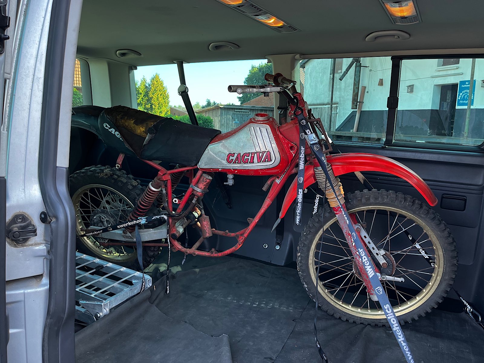

Um sich um 5:30 ins Auto zu setzen, insgesamt 1060km fahren um so ein Rostgestell zu holen :roll:
IMG_2025-09-06-162043.jpeg [ 501.22 KiB | 3118-mal betrachtet ]
Ok goldene Felgen, passende Aluschwinge und Alutank für die RX.
Gabel, da könnte sich auch noch Verwendung finden.
Trotzdem, jetzt bin ich platt

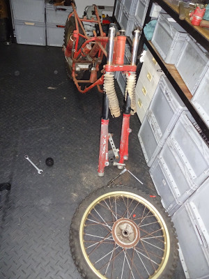

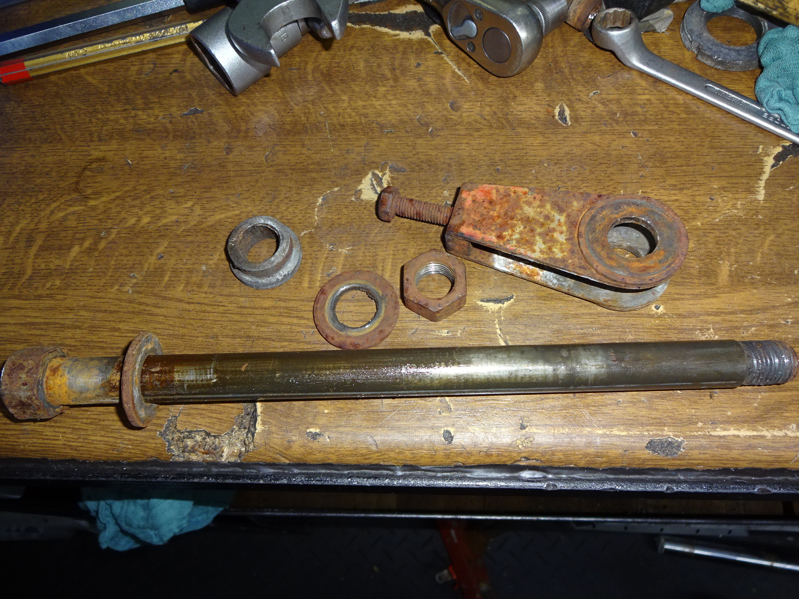

So heute also das Rostgestell zerlegt
IMG_1748.jpeg [ 523.7 KiB | 3003-mal betrachtet ]

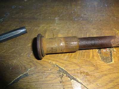

Achsen und Kettenspanner sind schwer verrostet, gingen aber einwandfrei zu zerlegen. Sogar noch Fett auf der Achse
DSC02201.jpeg [ 3.26 MiB | 3003-mal betrachtet ]

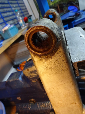

OK, Schwingenachse wie erwartet brauchte das volle Programm mit Sägeblatt und Co. :x

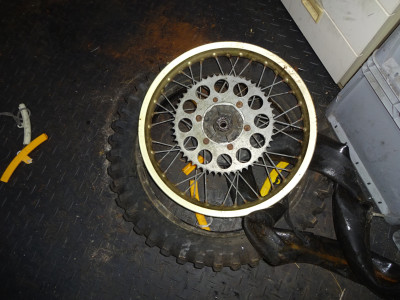

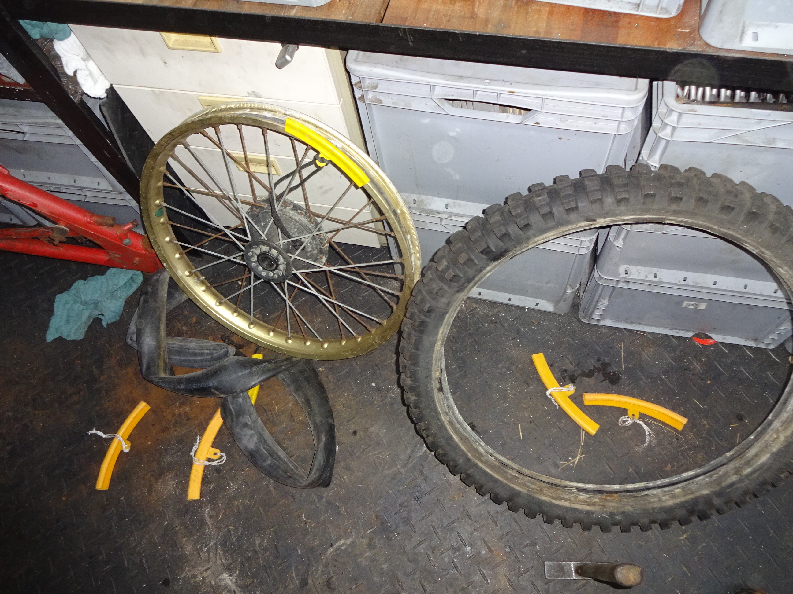

Das Hinterrad hatte bestimmt noch 1bar 30 Jahre alte Luft drin, Hammer
Aber die ollen Reifen runter zu bekommen, Schwerstarbeit. Hab die Felgenschoner benutzt, da die Felgen echt noch top sind und so bleiben sollen.
DSC02203.jpeg [ 2.46 MiB | 3003-mal betrachtet ]
DSC02204.jpeg [ 2.76 MiB | 3003-mal betrachtet ]
Sind jetzt erst mal mit WD40 gejaucht, damit die Speichennippel sich lösen lassen. Vorher aber noch die Versatzmaße abnehmen.

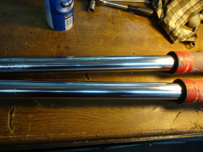

Die Standrohre sind wirklich 1a und nicht verbogen, absolut klasse. Damit hätte ich vor dem Kauf nicht gerechnet, nach den Jahren.

Ich denke nicht, das WD40 was bewirken wird. Das riecht nur gut. Kriecheigenschaften nahe null. Rost lösen kann das auch nicht wirklich. Ich empfehle Würth..

Und der Kotte hat recht, ich selbst gebe immer einen Tropfen echtes Öl auf die Nippel. WD40 verfliegt. Wenn ich mal über den Blödsinn nachdenke, dass ich damit zu meinen MTB-Anfängen in den 90ern eine Zeit lang Fahrradketten „geölt“ habe. Komisch, dass die nach jeder Tour wieder trocken waren und quietschten.

Und die Speichen sind/waren so fest, da half kein Rostlöser. Konnte je eine Speiche links und rechts des Hinterrades retten als Muster. Der Rest war so fest, dass ich die Stummel nach dem Durchflexen mit dem Hammer aus dem Felgenringe kloppen musste. Noch nie gehabt so was von fest.
Egal jetzt muss ich Speichen anfertigen lassen, doof denn kostet mehr Kohle wie selbst strahlen und verzinken lassen
