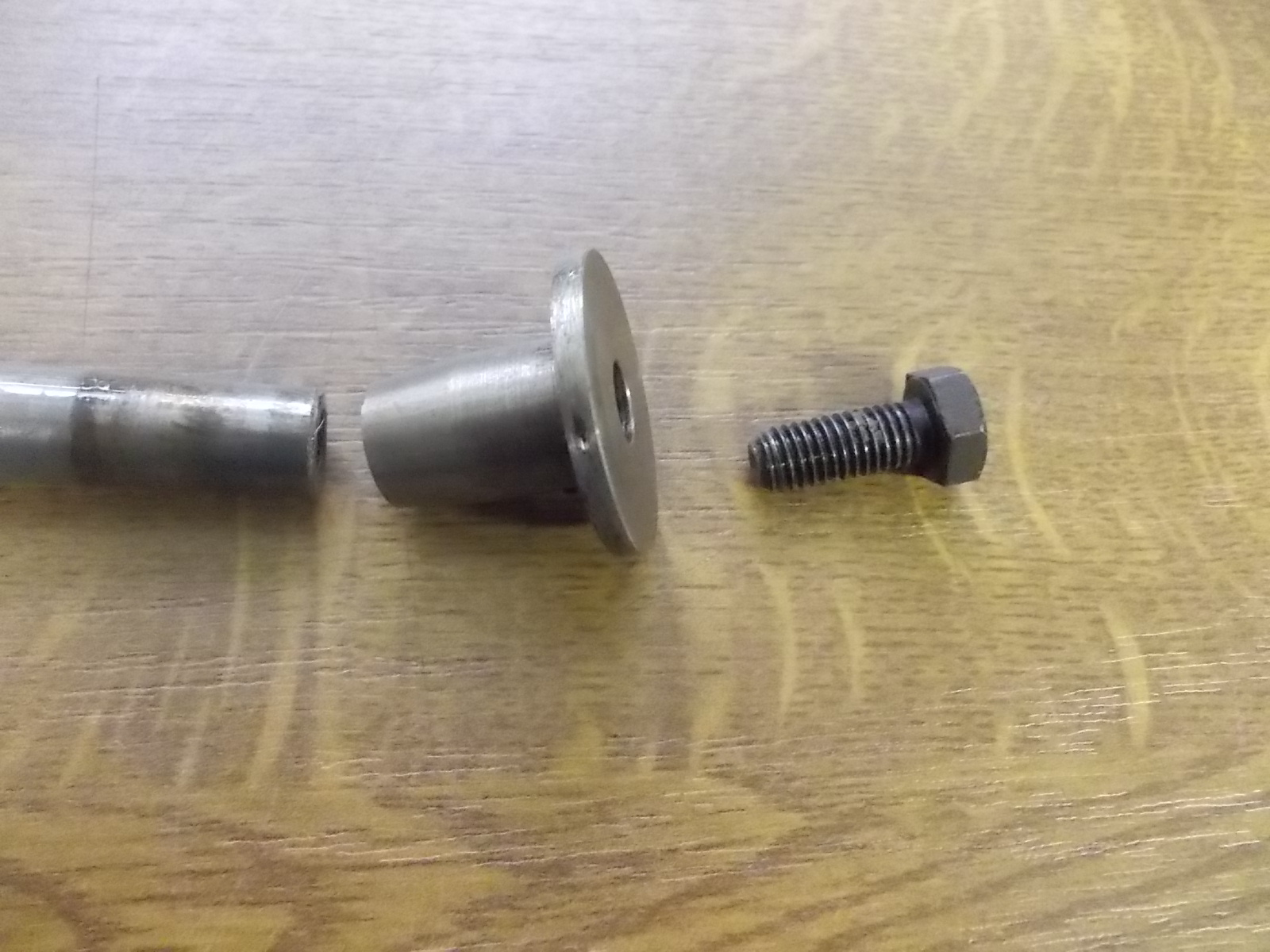

Heute die Gabel zerlegt, aber wie bekomme ich diese Kappen ab?
Dateikommentar: Kappe
DSCN3264.JPG [ 492.36 KiB | 32454-mal betrachtet ]
Laut Explosionzeichnung ist das ein separates Teil, aber Heizluftfön und leichte Schläge brachten keinen Erfolg :cry:
So bekomme ich die Standrohre aber nicht auf die Drehbank und das Innenleben kann ich auch nicht begutachten.
Hat jemand die Gabel schon mal weiter zerlegt und/oder hat nen Tipp für mich.

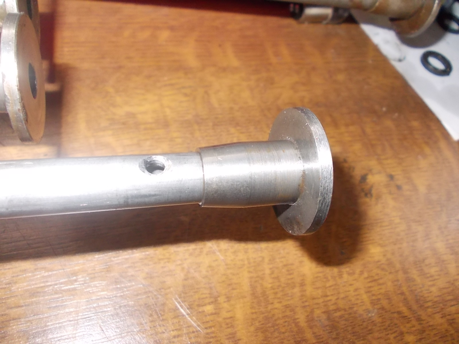

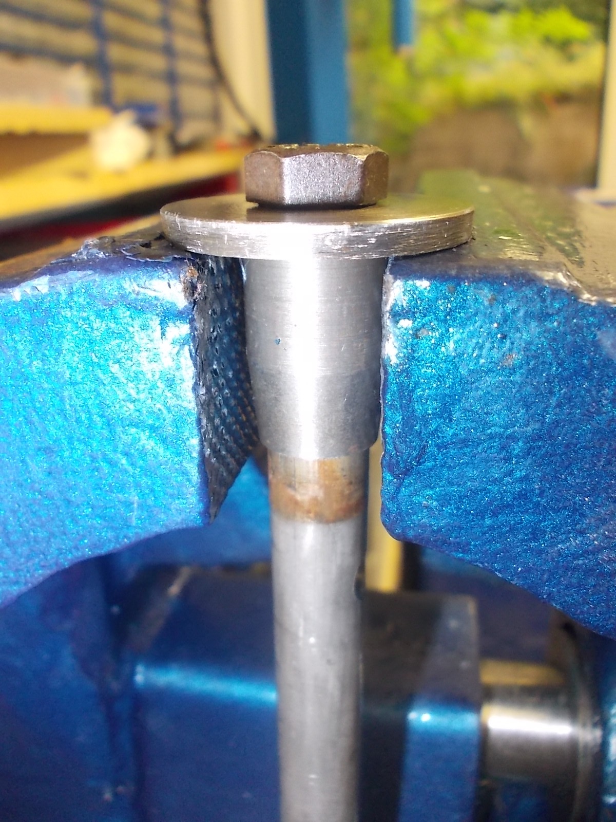

in der dünnen Stange wo die Endkappe drauf ist, ist meines Wissens ein Gewinde.
Du musst eine Schraube ins Gewinde drehen und die Endkappe mit dem Rand auf den Schraubstock auflegen, dann ein paar leichte Schläge auf den Schraubenkopf und die Endkappe sollte sich lösen.
Ich hoffe ich habs verständlich ausgedrückt.

Felix, ich kann deiner super Erklärung lediglich noch ein paar Bilder hinzufügen ::-
Dateikommentar: Vor dem Kloppen
DSCN3268.JPG [ 332.71 KiB | 32389-mal betrachtet ]
Dateikommentar: Nach dem Kloppen
DSCN3269.JPG [ 456.26 KiB | 32389-mal betrachtet ]
Dateikommentar: Auseinander
DSCN3271.JPG [ 490.07 KiB | 32389-mal betrachtet ]

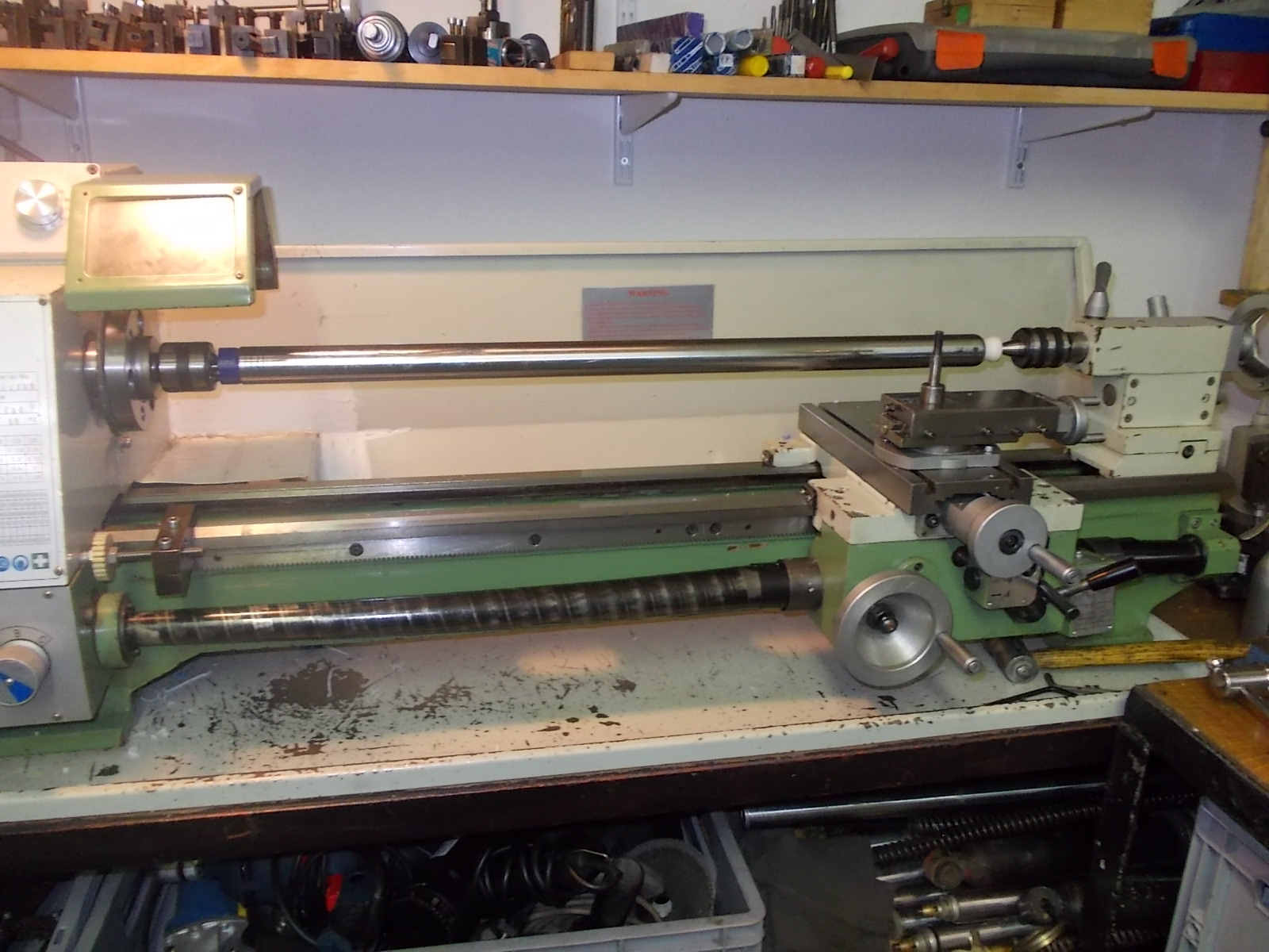

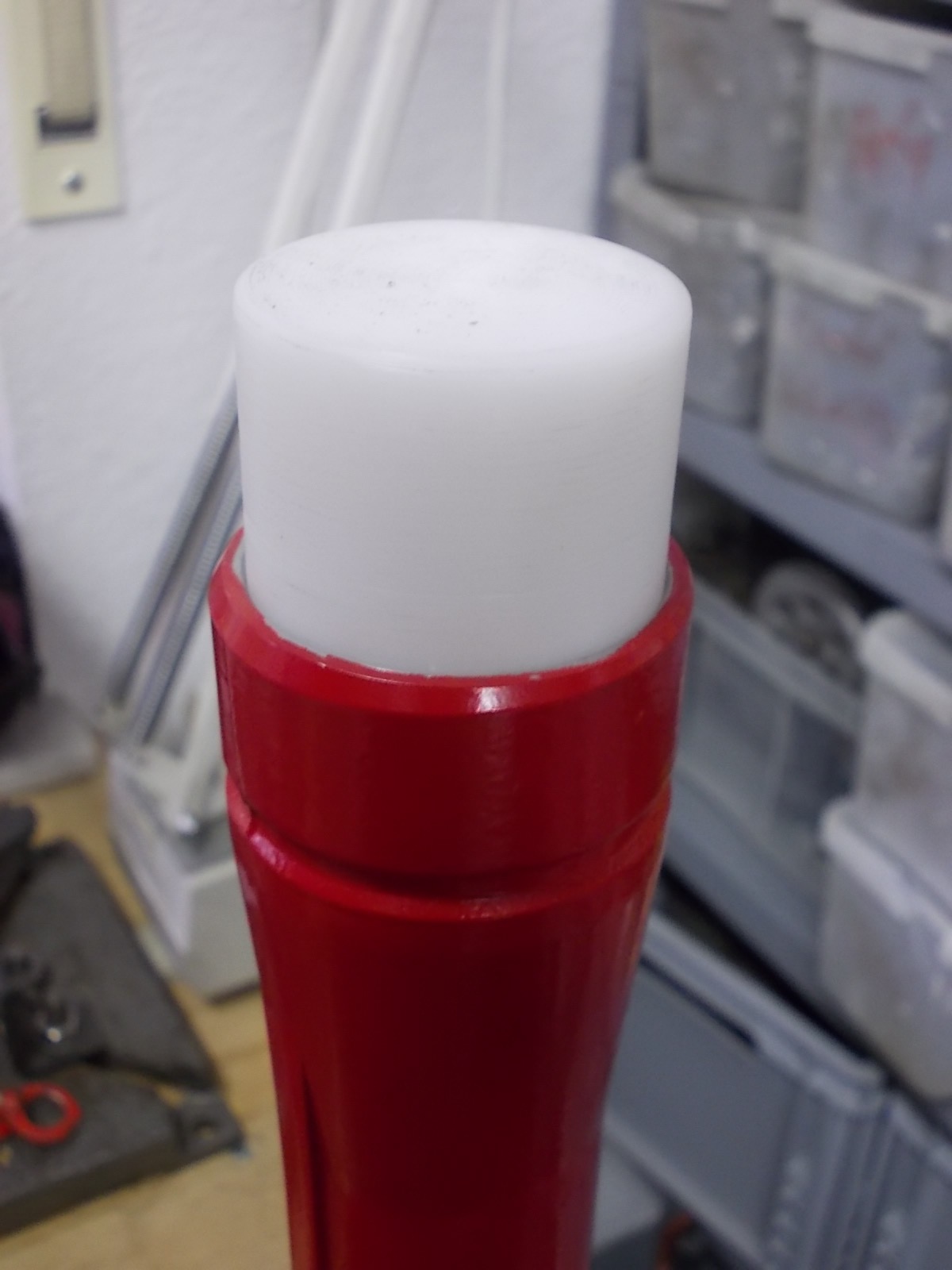

Jetzt noch schnell zwei passende Druckstücke aus POM gedreht und alles auf die Drehe.
Dateikommentar: Auf der Drehe
DSCN3272.JPG [ 464.22 KiB | 32389-mal betrachtet ]
Jetzt heisst es erst mal Fleissarbeit, aber heute nicht mehr.

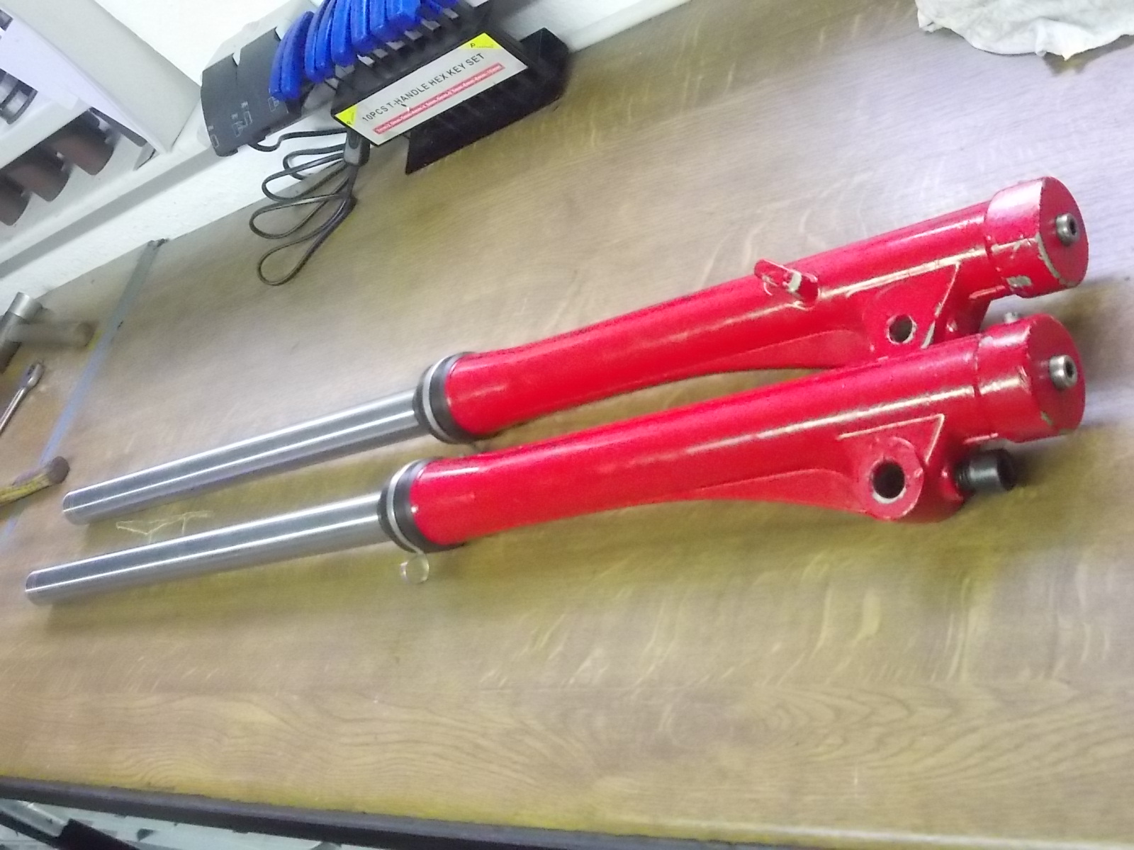

Heute war der Jung fleissig und wie ::-

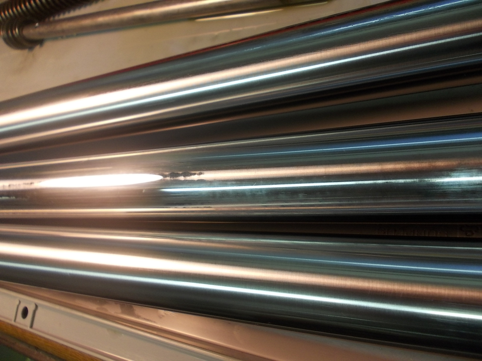

Erst mal die Standrohre wieder hübsch gemacht, ein Unbehandeltes in der Mitte. Hat ne gute Stunde gedauert, aber es lohnt sich.
Dateikommentar: Mitte noch pfui
DSCN3288.JPG [ 456.82 KiB | 32363-mal betrachtet ]

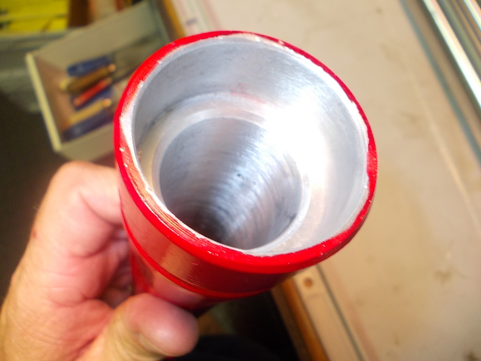

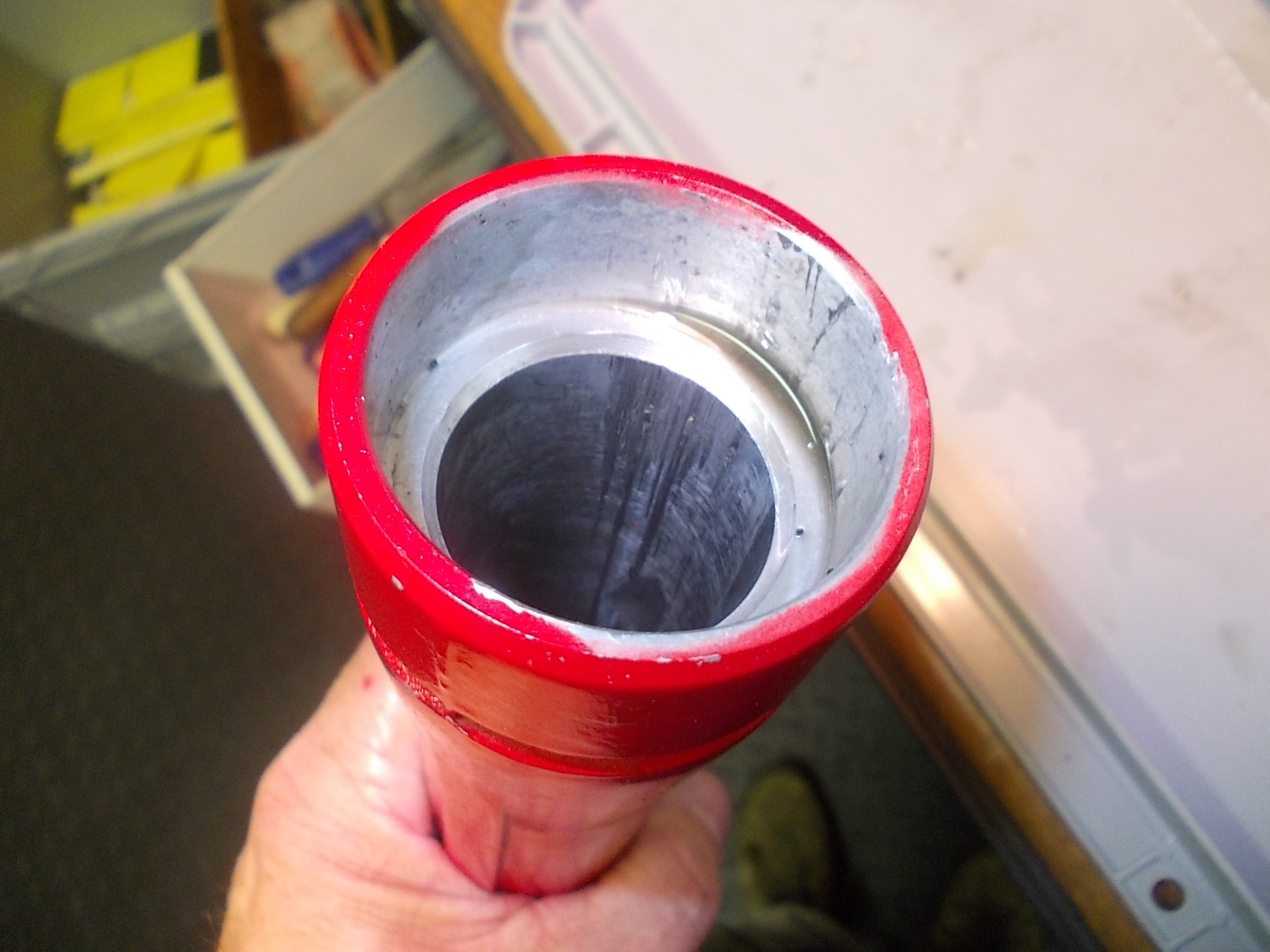

Hab mir dann aber mal die Tauchrohre angesehen und die Fingerkuppenprobe gemacht :o Gottogottogott was für Riefen. Naja irgendwoher mussten die Spuren auf den Tachrohren ja hefkommen. Das Probelaufen der angehübschten Standrohre war auch stuckerisch und unsauber.
Dateikommentar: Oh Gott
DSCN3274.JPG [ 502.14 KiB | 32363-mal betrachtet ]

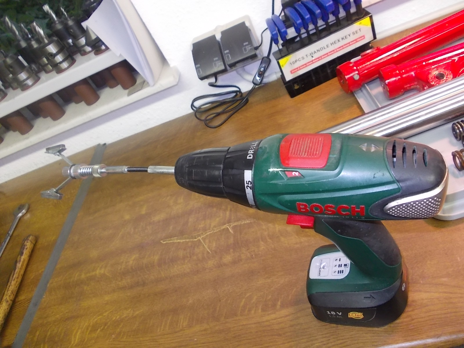

Dann überlegt und das kleine Hongerät auf den Akkuschrauber gesteckt und reingehalten mit schön Schmiermittel.
Dateikommentar: Hongerät
DSCN3290.JPG [ 551.42 KiB | 32363-mal betrachtet ]
Was soll ich sagen, bin total begeistert. Sieht sehr gut aus (bekomme ich einfach nicht sauber fotografiert :( ) und das Tauchrohr gleiten schön satt und sauber ohne zu rucken.
Dateikommentar: Schön
DSCN3282.JPG [ 523.6 KiB | 32363-mal betrachtet ]

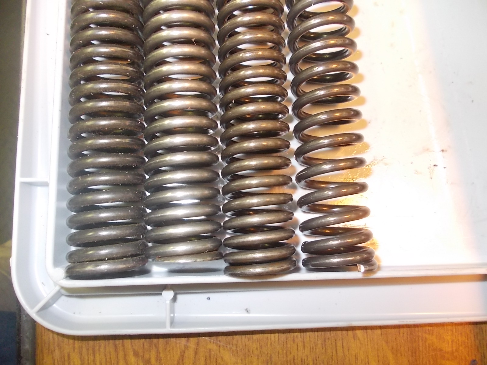

Beim rumwühlen auch noch zwei Federn gefunden, welche härter sein müssen. Die alten haben 3,6mm Federdicke, die anderen 3,8mm Dicke.

sieht super aus, was hast du beim Honen als Schmiermittel genommen?
BeitragVerfasst: 15. Sep 2017 08:07
Ich habe beim Honen und Schleifen das selbe Schneidöl wie an der Drehe und Fräse genutzt. Hab da so ein schönes Pumpfläschchen das ist immer griffbereit.
Ich war selbst überrascht, was für Macken und Schleifspuren im Tauchrohr waren. Nach dem Honen (3-4 mal rein und raus) war das Ganze schon richtig toll. Klar die tiefen Spuren sind noch da, aber die Kanten sind gebrochen und die Oberfläche ist sehr homogen geworden.
Vorher merkte man wie es stuckte wenn man das Standrohr im Tauchrohr hin und her schob. Jetzt füllt sich das alles satt und sauber laufend an. Ich konnte auch kein Spiel feststellen.
Jetzt bin ich mal gespannt, wie sich das Ganze im Fahrbetrieb darstellt.

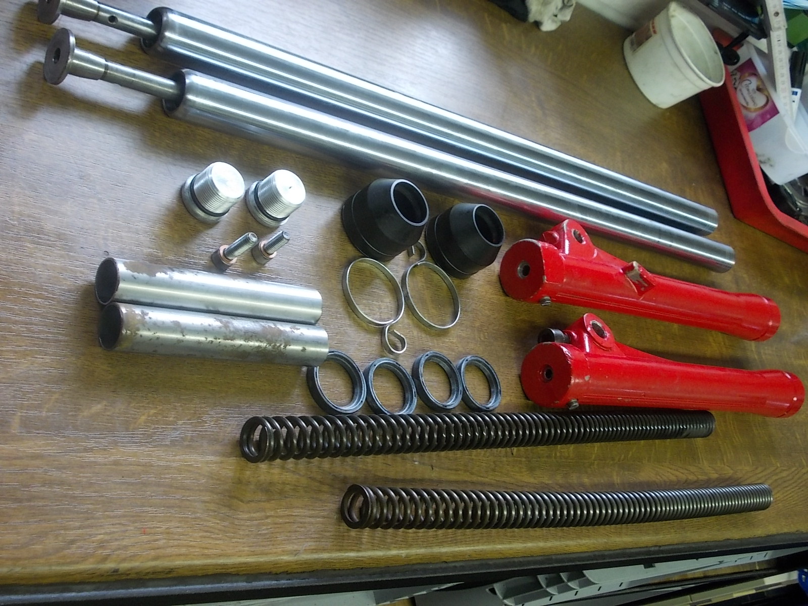

So jetzt waren alle Teile schon sauber zu zusammenbauen bereit.
Dateikommentar: Alles bereit
DSCN3312.JPG [ 497.43 KiB | 32311-mal betrachtet ]

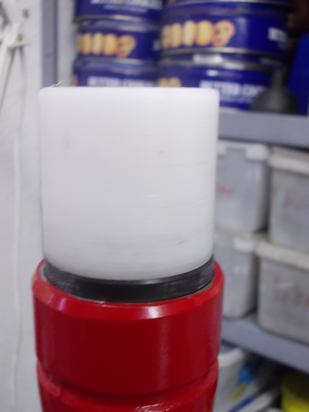

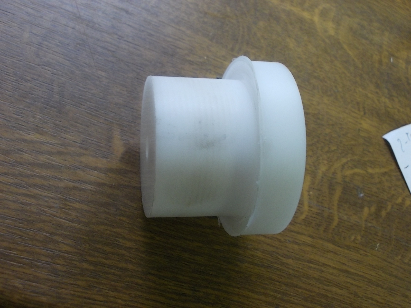

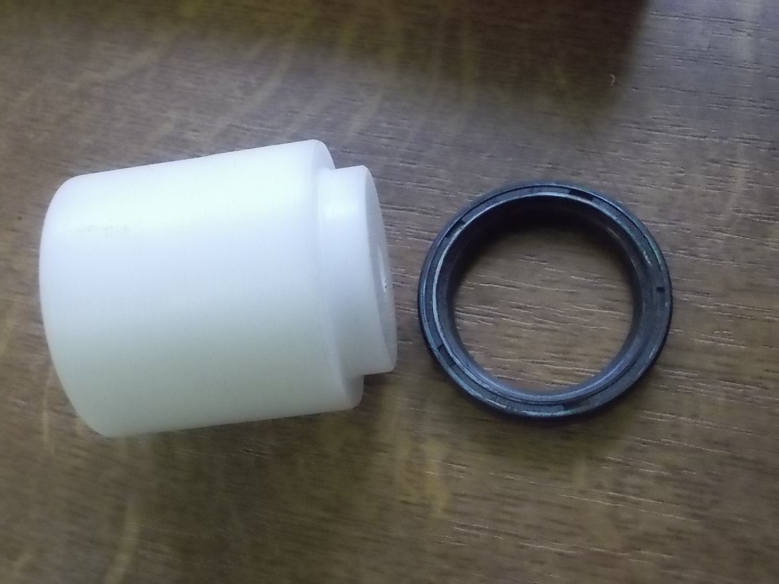

Hab mir dann noch schnell aus nem POM Rest einen passenden Siri Eintreiber gedreht.
Dateikommentar: POM Rest
DSCN3313.JPG [ 509.79 KiB | 32311-mal betrachtet ]
Dateikommentar: Eintreiber fertig
DSCN3315.JPG [ 506.94 KiB | 32311-mal betrachtet ]
Dateikommentar: Ansetzen
DSCN3317.JPG [ 182.35 KiB | 32311-mal betrachtet ]
Dateikommentar: Und drin
DSCN3316.JPG [ 180.47 KiB | 32311-mal betrachtet ]
