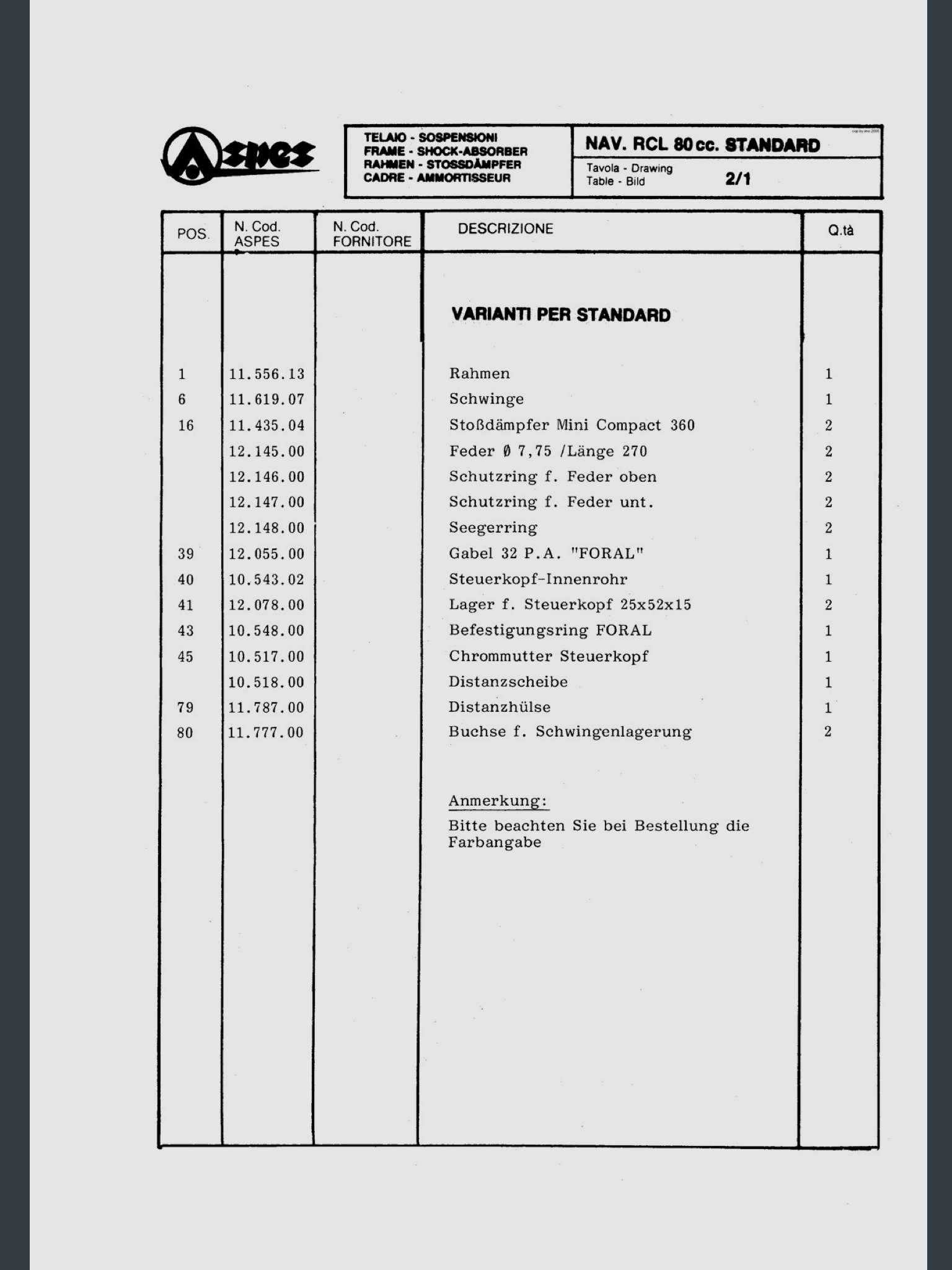

Normal waren in der 80er Standard / Sport 360mm Federbeine verbaut, siehe Seite aus dem Ersatzteilkatalog
Aber was der Barthold halt verbaut hat, steht auf nem anderen Blatt.

Ronco hat Recht. Meine 80er Standard war höher als die 50er und hatte längere Federbeine, der Seitenständer der 50er musste entsprechend verlängert werden.
