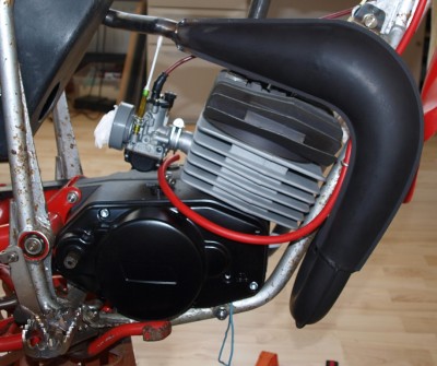

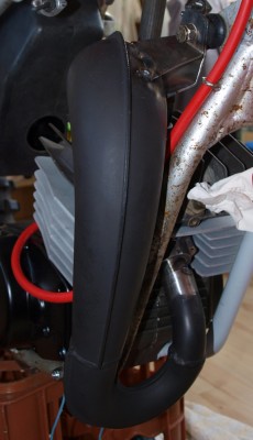

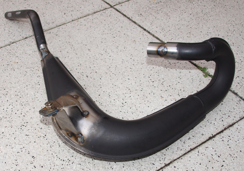

Hallo Andreas,
danke für die Info. Ich kenne den Rennauspuff von Bernd (Bilder von seiner Homepage), allerdings suchte ich einen „dezent“ aussehenden Auspuff auch für die Straße. Habe mittlerweile einen gefunden, den ich angepasst habe (Sportauspuff für Honda MTX 80). Über die Leistung kann ich erst berichten wenn ich diesen getestet habe. Der Auspuff verfügt über eine ähnliche Geometrie wie der Original - Sportauspuff, hat aber nicht die Leistungshemmende Krümmer - Verrohrung wie der Standardauspuff. Weniger Leistung wie der Standardauspuff dürfte dieser wohl kaum haben.
