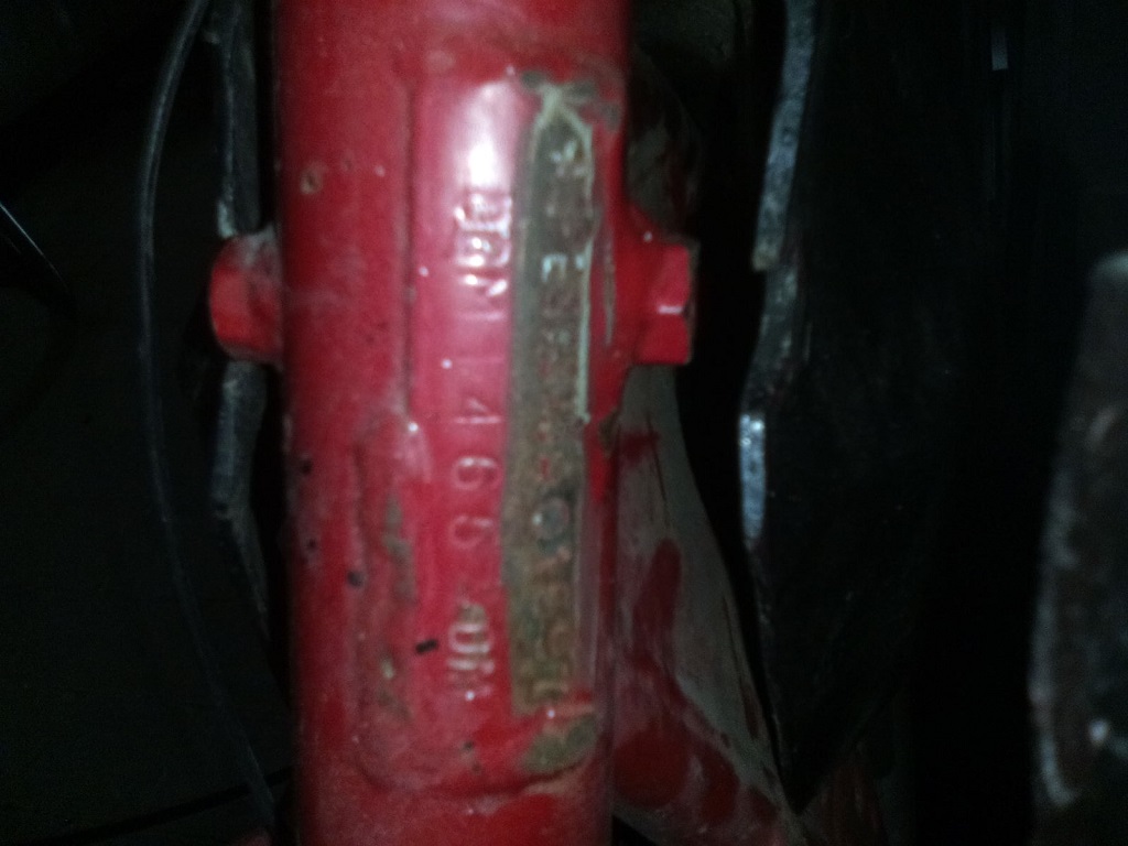

haben italienische Mopeds und Motorräder nicht immer ein "richtiges" Typenschild, sondern manchmal nur ein aufgeschweißtes Eisen am Lenkkopf mit Rahmennummer und Hersteller?
Wenn ja, gibt es überhaupt die Möglichkeit damit eine deutsche Zulassung zu bekommen? Es steht ja quasi nicht viel drauf, kein Baujahr, kein zulässiges Gesamtgewicht etc.
Ich habe eine 50er in der Ausführung, und ein Motorrad von Cagiva das ich eventuell kaufen möchte. Beide sind ohne Papiere.
Bilder hab ich mal angehängt, danke!!
IMG_20151010_211930[1].jpg [ 192.71 KiB | 20806-mal betrachtet ]
IMG_1444482044542_34500.jpg [ 195.76 KiB | 20806-mal betrachtet ]

Also ich kenne das mit dem aufgeschweissten Zahlenblech so nicht, noch nie an ner Aspes gesehen.
Alle meiner Aspes und alle bisher gesehenen haben die Nummer direkt in den Steuerkopf geschlagen.
Die aufgenieteten Bleche, kannst du dir anfertigen lassen
Typenschilder

war vielleicht anfang der 70er so, die Cagiva ist auch aus der Zeit. Das Ding mit den Typenschildern kenne ich, aber danke. Gestern auf der Veterama war in Halle 1 ein großer Stand, aber Aspes hatten sie leider nicht im Programm, und anfertigen lassen kann man sie ja im Internet zuhauf. Für die Angabe des Baujahrs und des zul. Gesamtgewichts muß man sich halt was ausdenken :-).
