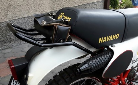

Werkzeugtasche ist immer gut ;) ::-
8f.jpg [ 44.34 KiB | 9968-mal betrachtet ]
