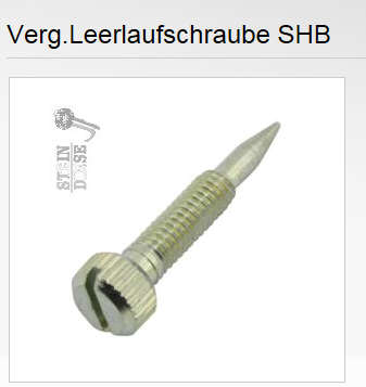

Moin Moin, Frage zum 19er SHAB, in der Doku sehen die beiden EInstellschrauben (Leerlauf u. CO) gleich aus, ich habe leider vergessen mir vorher mal ein Bild zu machen denn sie haben unterschiedliche Spitzen. Was ist jetzt was? Ist bei Dellorto irgendwie dumm dokumentiert.

coyotebiker1 hat geschrieben:
bei solchen Sachen, Stein Dinse Webseitefragen
Hier die Antworten:
Dateikommentar: Leerlauf Schraube
Leerlauf.jpg [10.91 KiB]
Noch nie heruntergeladen
Dateikommentar: Gemischschraube
Gemisch.jpg [8.63 KiB]

Ja danke für die Müh die ich gemacht habe Kalle ;). Das Bild was dort mit Gemischschraube bezeichnet ist bei Stein Dinse, ist meines Erachtens die Leerlaufschraube denn sie ist 100% identisch mit der Leerlaufschraube meines 14er Gasomaten - ich schwör's - war vorhin nachkucken. Auch geht sie nicht weit genug in die Bohrung der Gemischposition einzuschrauben, die Feder eiert rum. Mit der Schraube die in Deinem Bild als Leerlaufschraube bezeichnet wird lässt sich ganz einschrauben und man sieht auch die Spitze aus dem kleinen Loch am Vergaserausgang rauskucken.
Eijo - sorry für die dumme Frage, ich mach mal so wie ich denke dass es richtig ist, nämlich genau annerstrum :) Evtl. liegt es ja auch an meinem Vergaser, ist halt kein Bing das Dellortogeraffel.

Hallo, coyotebiker1,
war eben schnell im Keller um die Schraubenverhältnisse an einem NOS Dellorto SHB 19-19 B zu fotografieren, kann es jedoch nicht
hier zeigen, da laut Forums-Info "meine Datei hier ungültig" sei..komisch,woanders klappt das auch immer von meinem Kamerachip aus.
Naja, also obere Schraube bei meinem NOS Vergaser = kurze Spitze, untere Schraube = lange Spitze.

Jawoll das passt
