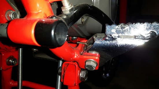

BeitragVerfasst: 30. Nov 2017 12:37
Bei meiner 50ger Spezial sieht das so aus:
2f.jpg [ 45.84 KiB | 15191-mal betrachtet ]
1f.jpg [ 41.14 KiB | 15191-mal betrachtet ]
BeitragVerfasst: 30. Nov 2017 14:09
Beiträge: 113
Hallo BEJ :D
Vieleicht ist ja auch nur der Bereich,wo die Fußraste angeschweißt ist, hart.
Das kann meiner Meinung nach,mehrere Ursachen haben.
Erstmal gebe ich Kalle recht: Der Rahmen ist aus CrMo 4
Die Frage ist,ob schon mal nachträglich geschweißt wurde.(ich hab seinerzeit die Erfahrung gemacht,das die Italiener ansich auch keine großen Schweißkünstler waren!-ich denk dabei noch an das Rahmenheck meiner 50-er nachdem entlacken-Katastropfe.da hatten die Spagullos,so derart rumgebruttzelt,das ich das Ganze neu anfertigen musste :twisted: :roll: :evil: .Wenn man den Bereich,wo man schweißt nämlich zum "Rotglühen" bringt,und zu allem Überfluss,noch mit Wasser (noch schlimmer Öl) abschreckt,wird der Bereich hart!(gerade bei CrMo4)
Ich kenne es noch aus meinem Beruf,das man große Schweißteile,nachdem schweißen,spannungsarm glüht.
Das kann man aber mit einem Motorradrahmen aber nicht machen-wird dann krumm wie ein "Lämmerschwanz"
ich denke,wenn Du den Bereich mit einen Brenner zur "Rotglut" ( dunkelrot) bringst und langsam wieder abkühlen lässt,dürfte es sich eigentlich wieder schweißen lassen.
vielleicht habe ich Dir damit weitergeholfen :)
Viel Erfolg
BeitragVerfasst: 30. Nov 2017 15:08
Beiträge: 113
Ich bin`s nochmal :D
Ich hab mir Deinen Sachverhalt nochmal richtig durchgelesen,bzw.Fotos angeschaut.
ich denke,es ist weniger der Rahmen,der hart ist,sondern eher der Halter,in dem die Fußraste aufgenommen ist.
Das kleine Teil,hat mit Bestimmtheit geglüht,als es angeschweißt wurde. :o
Ich weiß nicht,ob Du einen Kaminofen(oder ähnliches) hast?
Mein Tipp: Einfach mal den kleinen Halter mit ins Feuer geben und irgendwann unten wieder rausnehmen und abkühlen lassen..(passt ja zur Jahreszeit ;) )
So etwas ähnliches hab ich auch schonmal gemacht. ;)
Dann müsste es klappen mit dem Schweißen.
-Munter bleiben :mrgreen:

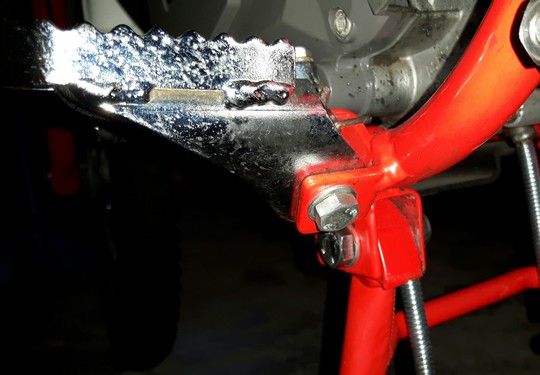

BeitragVerfasst: 30. Nov 2017 19:13
[quote="Gerd von Aspes"]Hallo BEJ :D
Die Frage ist,ob schon mal nachträglich geschweißt wurde.(ich hab seinerzeit die Erfahrung gemacht,das die Italiener ansich auch keine großen Schweißkünstler waren!-ich denk dabei noch an das Rahmenheck meiner 50-er nachdem entlacken-Katastropfe.da hatten die Spagullos,so derart rumgebruttzelt,das ich das Ganze neu anfertigen musste .
Ich vermute auch mal das die Halterungen für den Bockständer bei meinem Rahmen auch im Werk recht lieblos nachträglich drangepappt wurden,
ansonsten sieht der Rahmen unberührt aus.
Ich weiß auch nicht mehr warum mir diese Brutzelungen entgangen sind :shock: , habe das leider erst nach dem pulvern gesehen,
sonst hätte ich das natürlich ordentlich gemacht, könnte mich jetzt noch ärgern :oops:
2ff.jpg [ 38.54 KiB | 15166-mal betrachtet ]
