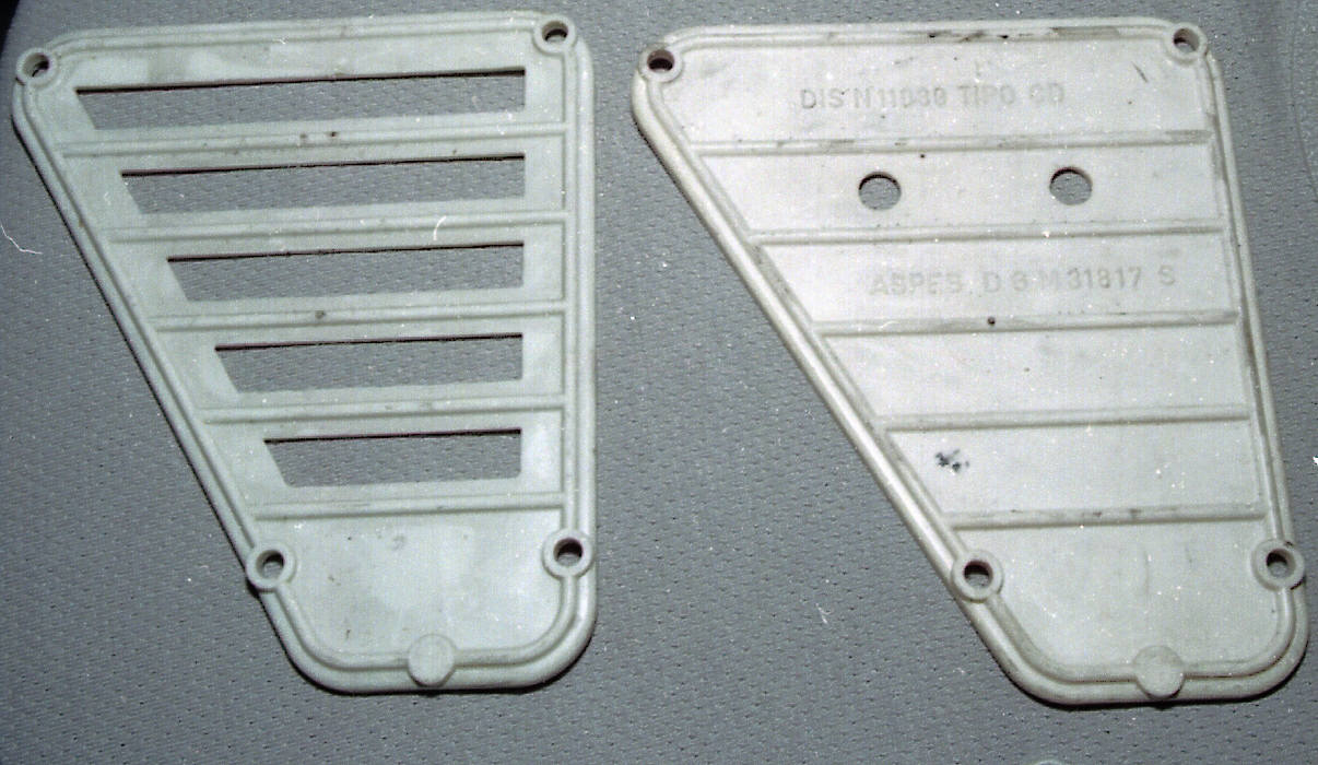

Zum Luftfilterdeckel, Original für den 14er und 6,5mm Ansaugstutzen hat der 2 Locher.
für den 14er Ansaugstutzen oder auf der 80er zugestopft hat der 4 Löcher
Offen bei 50er mit 19er Vergaser oder bei der 80er offen hat der Deckel Schlitze
Hier ein Bild 50er offen und gedrosselt
Dateikommentar: Varianten

Ich habe mir einen Deckel nachgebaut und dann die Löcher so gebohrt wie erforderlich,
es passte jedenfalls nix von den 3 orginalen Deckeln, die wollte ich auch nicht verunstalten :!:

Ja ich habe den 14er Vergaser mit 58er HD, 14er Ansaugstutzen und 4xØ15er Löcher im Deckel. Damit bekam sie zu viel Luft und ich habe angefangen die Löcher mit den Fingern zu zu halten. Mit einer Öffnung ist sie dann gelaufen im Standgas und konnte auch die Leerlaufdüse wieder etwas rausdrehen. Hatte vorher die 56er drin wie beschrieben und damit lief sie nicht sauber im Leerlauf bei voll eingedrehter Schraube.
So bin ich auch schon um die 4 Ecken gefahren und das ging. Mokick mäßig halt. Jetzt werde ich mal die 4 Bohrungen im Deckel aufmachen und mal ne HD70 ausprobieren. Muss ja mal ein wenig mehr Biss für die Leistungsstufe I nach Doku kommen :-)
Ja ich habe auch nen 19er mit Ansaugstutzen hier liegen. Der kommt dann auch noch dran. Da brauch ich dann den geschlitzten Deckel zwingend oder wie in der Doku steht der mit den 4 Ø15er Löchern?

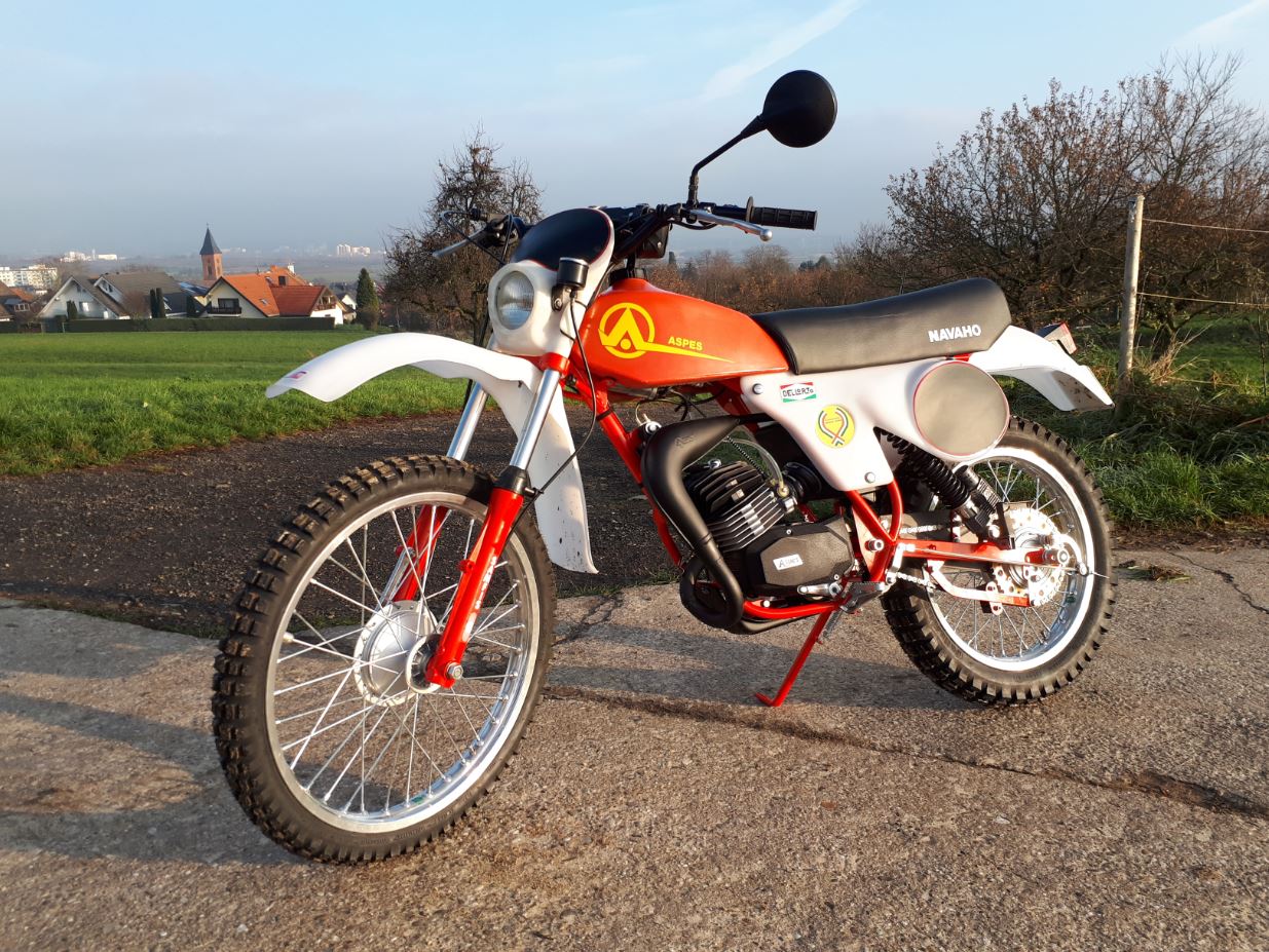

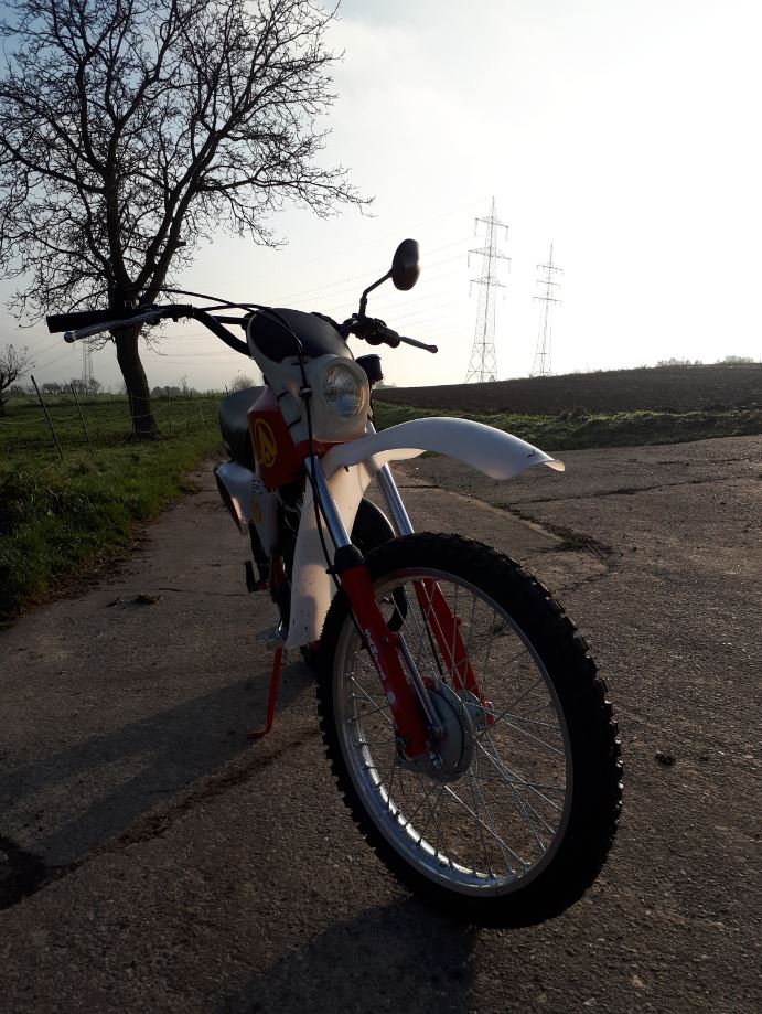

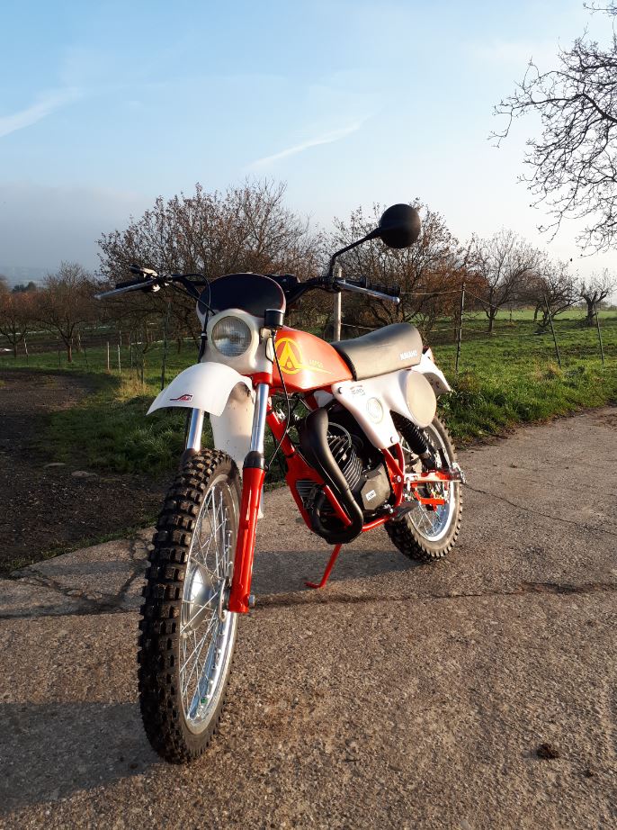

So liebe Aspesisti, ich habe fertig. Danke für den Support.
Bild1.JPG [ 244.74 KiB | 11294-mal betrachtet ]
Bild2.JPG [ 277.85 KiB | 11294-mal betrachtet ]

Gratulation! Schöne und originalgetreue Arbeit!
 Betreff des Beitrags: Re: Aspes Navaho RCR Standard Bj81
BeitragVerfasst: 2. Dez 2017 18:04
Sehr schön geworden und das im Turbotempo ::-
Nur eine Sache gefällt mir persönlich nicht so gut (war auch nicht original) und das ist der Schrumpflack auf dem Seitendeckel.
Aber noch mal tolle Arbeit!

Micha, sieht klasse aus Deine Aspes, super Arbeit ::-
Funzt es jetzt mit der 70er Düse ? ich habe übrigens den von Kalle abgebildeten geschlitzten Deckel drauf und einen 14/14 Vergaser

Die Seitendeckel sind original eloxiert. Das neu zu machen, so dass es original aussieht, dürfte schwer werden. Da ist es einfacher, sich gute gebrauchte zu suchen. Das mit dem Schrumpflack finde ich aber gar nicht schlecht. Gab es bei Sachs nach meinem Weissen bei bestimmten Rennmotoren auch. Frage ist natürlich, wie gut das hält.
Was mir weniger gefällt, isr die unförmig große Sitzbank. Das würde ich ändern, auch wenn es dann nicht original ist. Aber jeder, wie er mag (sagt der Mann mit den farbigen Ketten).
