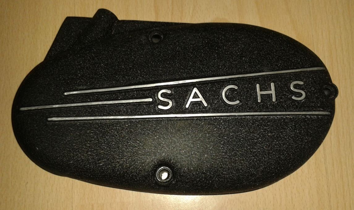

@Hans-habe da jetzt den 14/12er original Vergaser drauf. Wenn mir mal ein 14/14er oder ein 14/12er zum aufbohren über den Weg läuft, warum nicht. Originalsachen vom Moped verändere ich nicht gern.
@Kalle-es gibt nix geileres als Schrumpflack wenn man den Richtigen benutzt. Fetisch von mir, mein Steinmetz Ventildeckel hat den auch drauf und diverse andere Motörchen;-)
@Dirk - hast Du einen Gepäckträger über? ;-)
@Johannes - Hercules Ultra I und diverse andere Sachsmotor hatten Seitendeckel mit Schrumpflack, das ist correcto.
@all - wenn jemand ne kurze Sitzbank über hat gerne PN an mich, diese bleibt so wie sie ist, die ist tacko. Auch den Auspuff der direkt nach oben geht hätte ich noch gerne wenn da einer über ist :-)
Mal kucken was ich jetzt mache, vielleicht ne alte Vespa für meine Frau oder doch erst mal meinen Kreidlermotor überholen, nach 45 Jahren darf der auch mal aus der Schaltwelle pieseln.
Ansonsten allen noch einen schönen ersten Advent.
Saludos Micha
