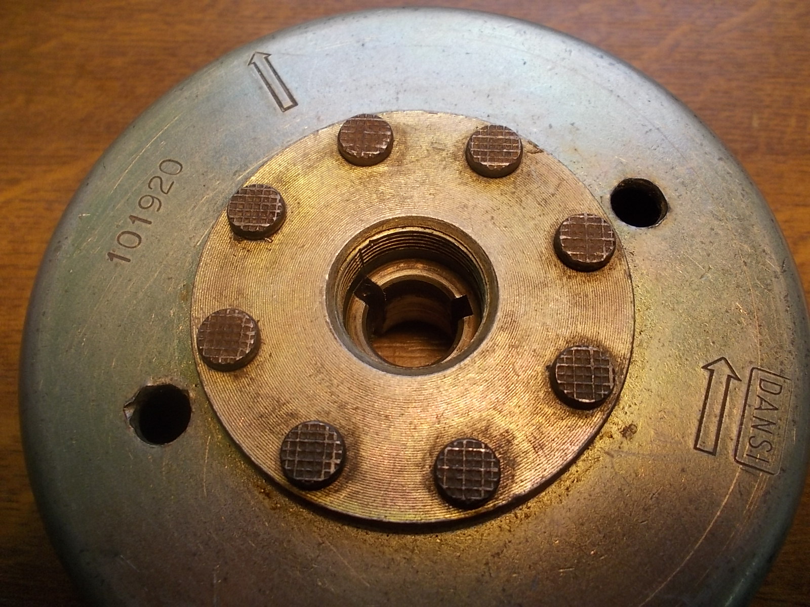

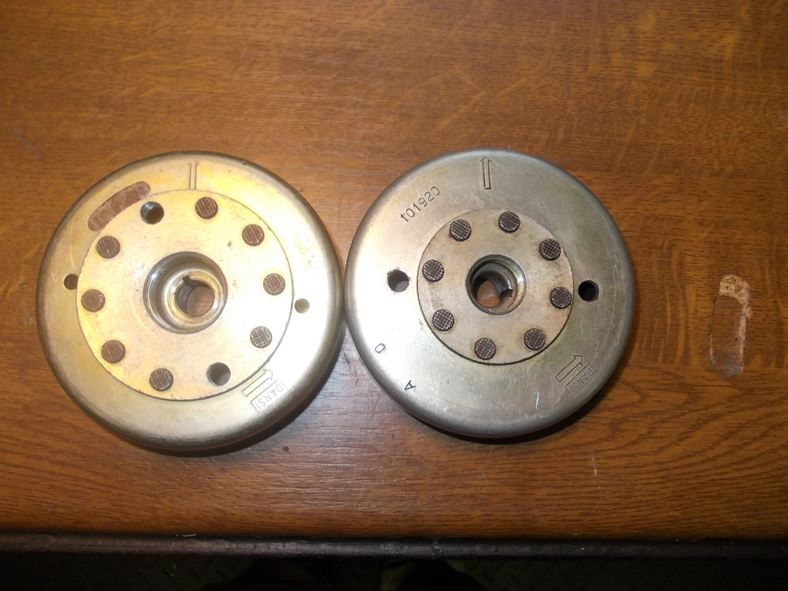

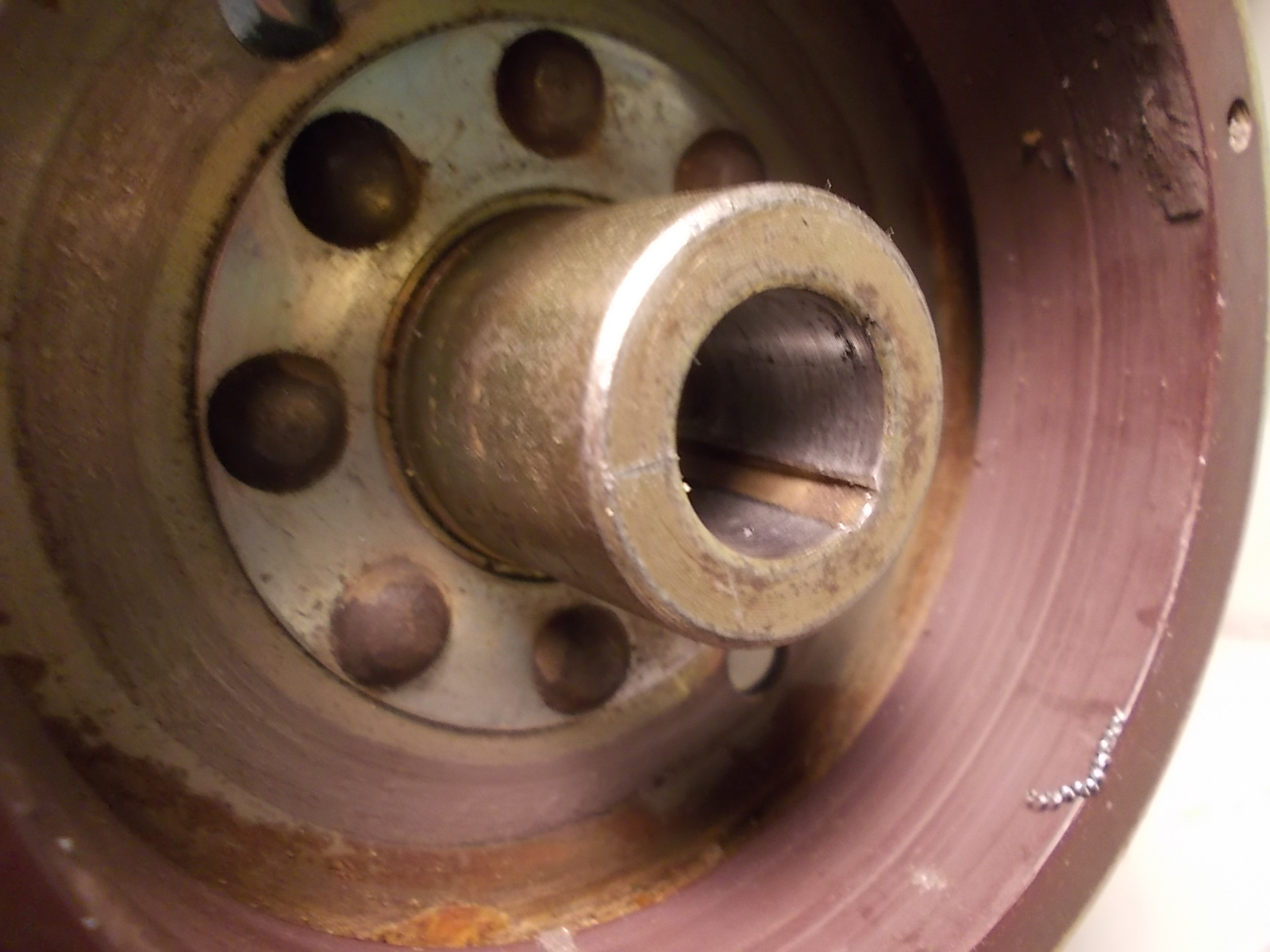

Hier sieht man genau was das Problem ist: Links die Hopi Leihgabe von Michel, rechts ein Minarelli P6 Polrad. Man erkennt gut die unterschiedlichen Positionen der Nut.

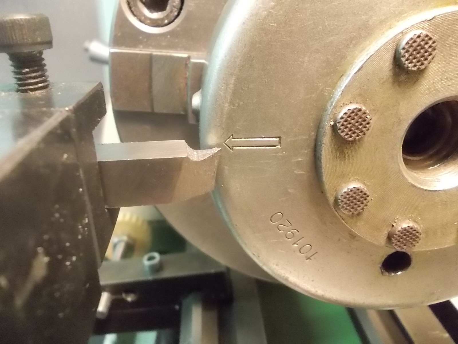

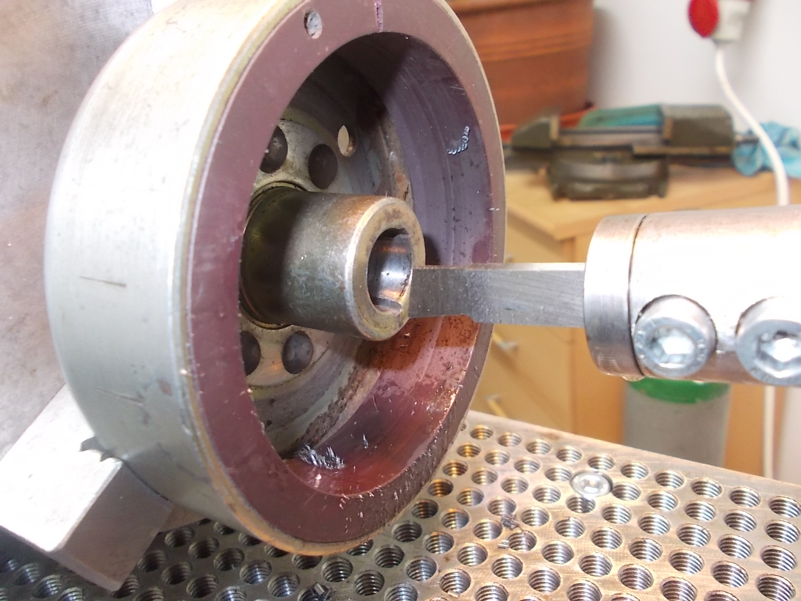

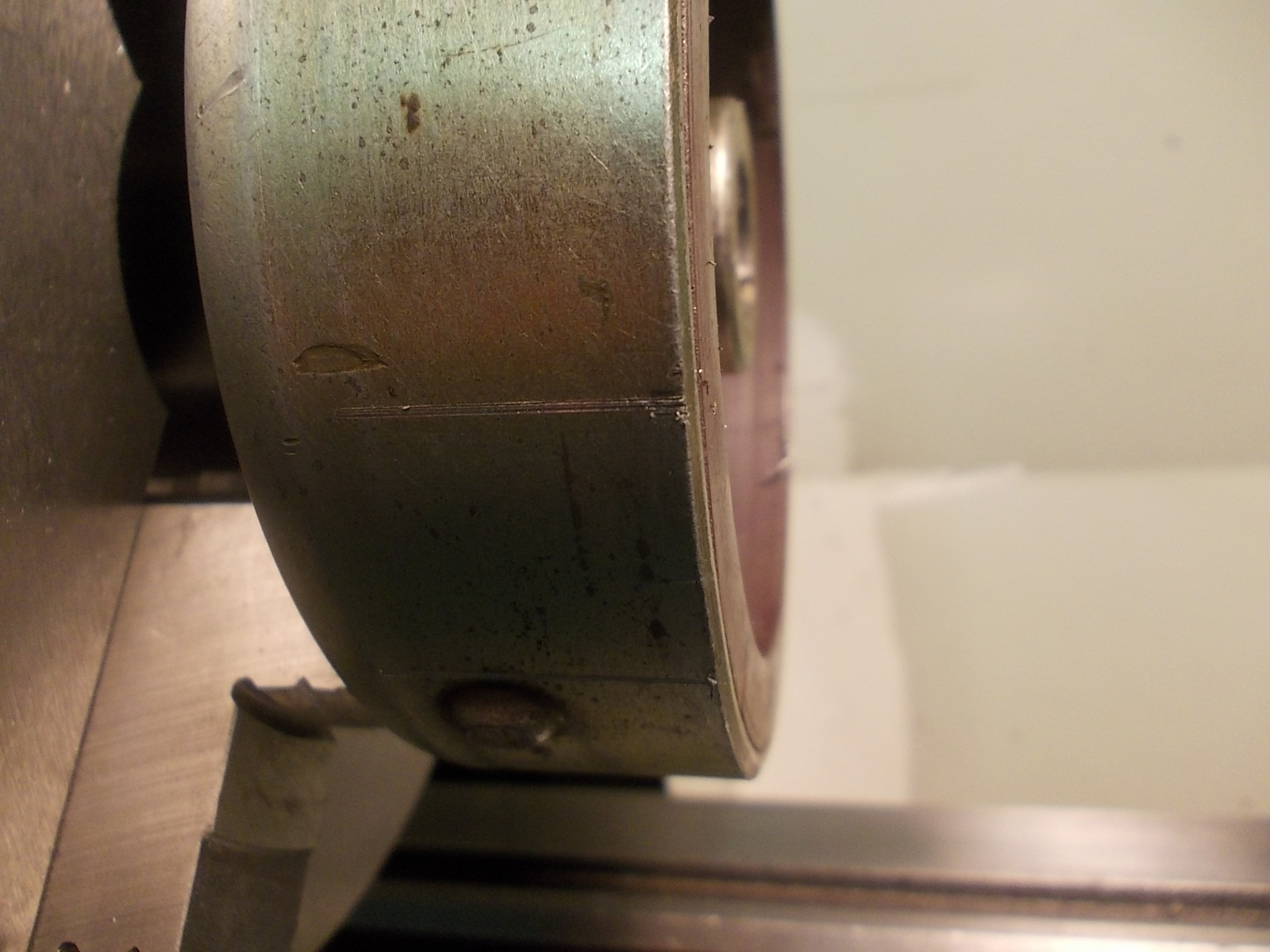

Nach einigem hin und her Überlegen, hatte ich den Lösungsweg. Das Hopi Polrad in die Drehbank und mittels Meissel die Zündmarkierung auf den Aussenring übertragen. Das Gleiche mit der Mitte der richtigen Nut. Beim P6 Polrad hab ich das mit der Zündmarkierung auch gleich gemacht.
Dateikommentar: Zündpunkt
76F02972-8838-4B92-8E09-4D128E3D9869.jpeg [ 486.46 KiB | 19047-mal betrachtet ]
Dateikommentar: Auf Aussenfläche übertragen
96F733B8-CFB4-44E7-A424-B1041658EAD3.jpeg [ 480.85 KiB | 19047-mal betrachtet ]
Dateikommentar: Nutmitte abnehmen
AD8CC2BE-BC41-4C21-8E26-A4DB83D94C04.jpeg [ 468.42 KiB | 19047-mal betrachtet ]
Da Hopi und P6 Polrad exakt den gleichen Umfang haben, habe ich mit einem Blatt Papier die Strecke vom Hopi Polrad auf das P6 übertragen. So hatte ich auf dem P6 Polrad auch zwei Aussenmarkierungen. Jetzt die Markierung für die Mitte der Nut an die richtige Position übertragen.

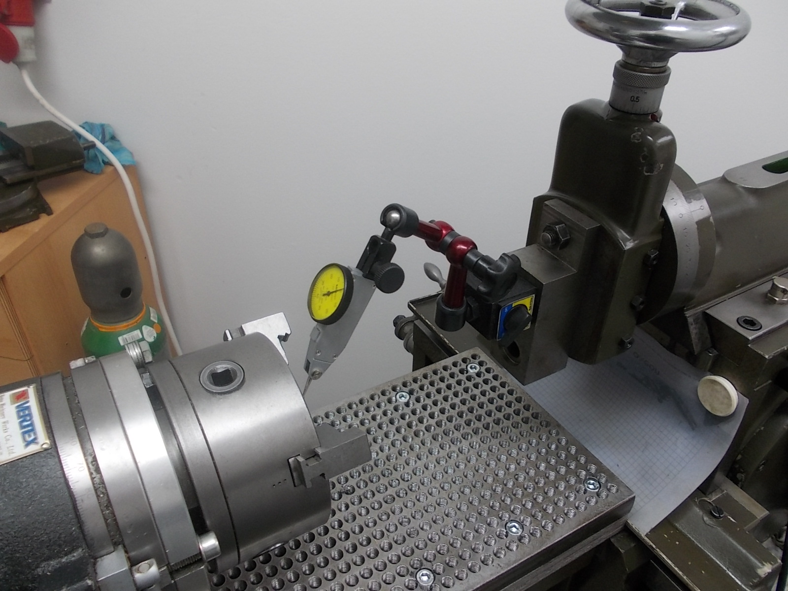

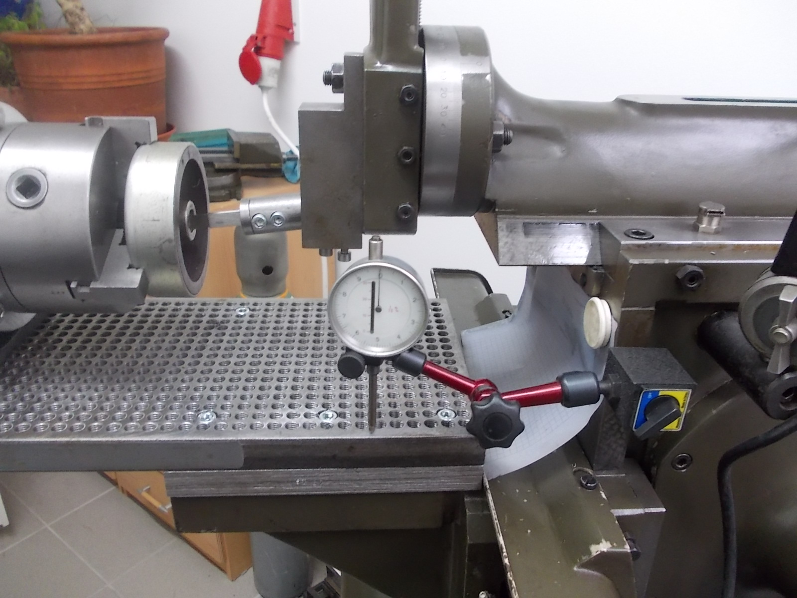

Jetzt hieß es alles 100%ig auszurichten, erst den Rundtisch rechtwinklig zur Maschine.
Dateikommentar: Rundtisch ausrichten
2286D76E-4CD0-461B-8041-6BBB4BA839A9.jpeg [ 505.91 KiB | 19047-mal betrachtet ]

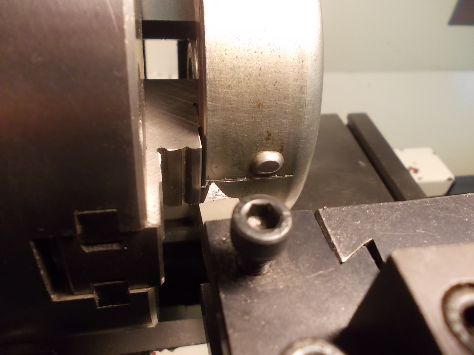

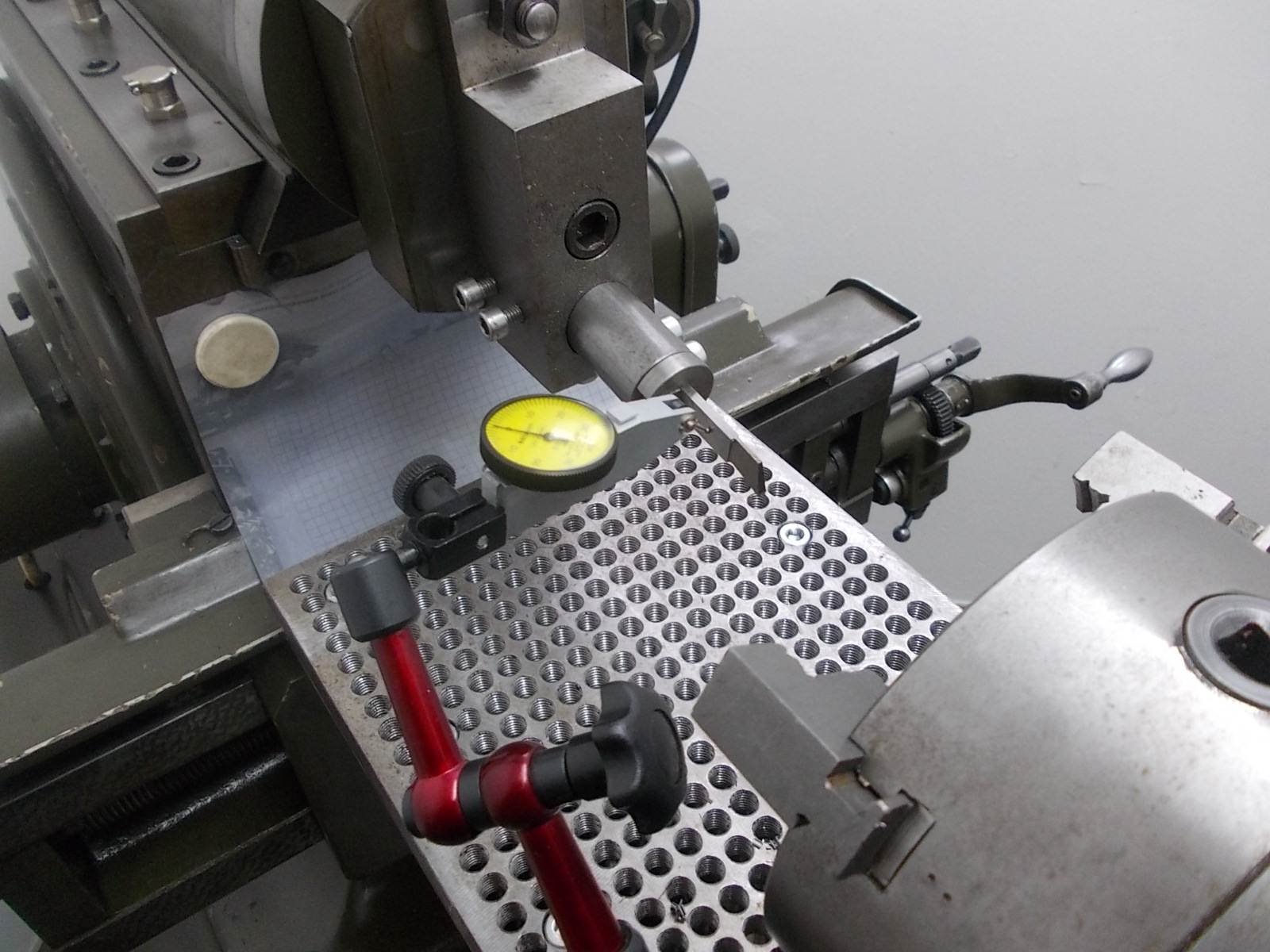

Den Meissel ausgerichtet, das er nicht verdreht die Nut einbringt
Dateikommentar: Meissel ausrichten
B161361A-C57B-4E86-B568-6AADABA9D4CC.jpeg [ 504.87 KiB | 19047-mal betrachtet ]

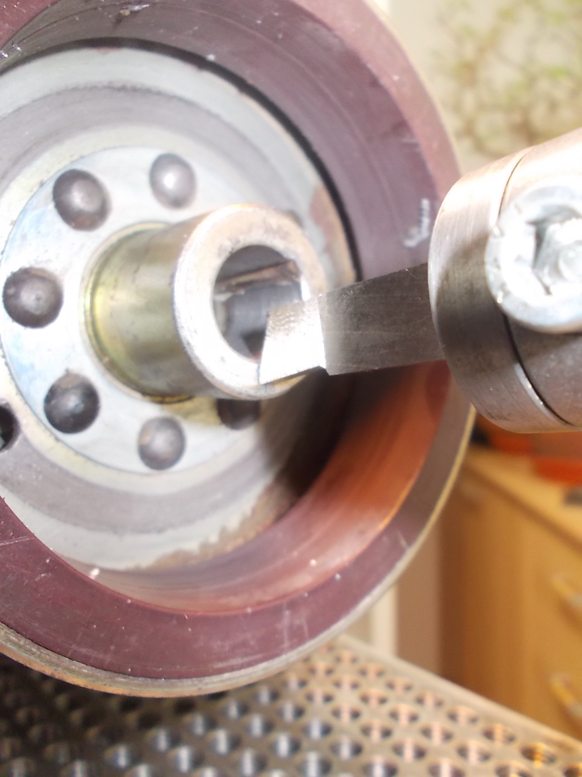

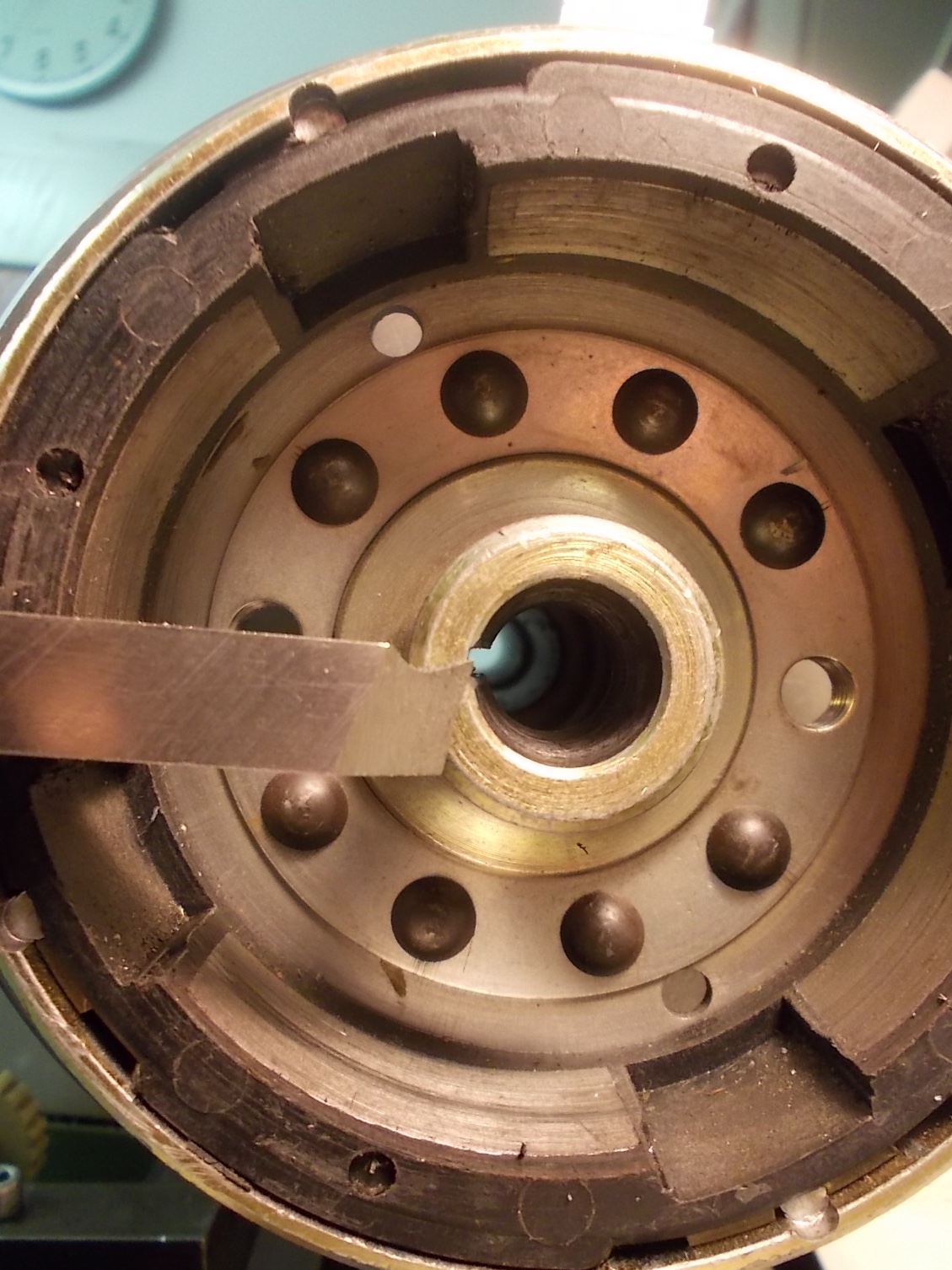

Dann die Mitte des Stossmeissel auf die Merkierung setzen. Und noch ne Messuhr positioniert um die Tiefe der Nut kontrollieren zu können.
Dateikommentar: Meisselmitte
FA39A762-AD81-434A-BDB5-CBABE53F9EA7.jpeg [ 392.83 KiB | 19047-mal betrachtet ]
Dateikommentar: Messuhr für Tiefe
3EADC3E8-0BDE-4CF2-9A74-FA3A481E1201.jpeg [ 477.69 KiB | 19047-mal betrachtet ]
Fertig und so sieht es jetzt aus.
Dateikommentar: Nut fertig
9FB16AFA-BBD7-47DD-8125-331B8AA4062B.jpeg [ 537.33 KiB | 19047-mal betrachtet ]
Dateikommentar: Passt
93105742-717D-433E-90B5-1E0F694145E3.jpeg [ 501.4 KiB | 19047-mal betrachtet ]
Passt auch prima an die Kurbelwelle und der Zündzeitpunkt passt auch mit dem Polrad exakt. Bin zufrieden mit dem Ergebnis

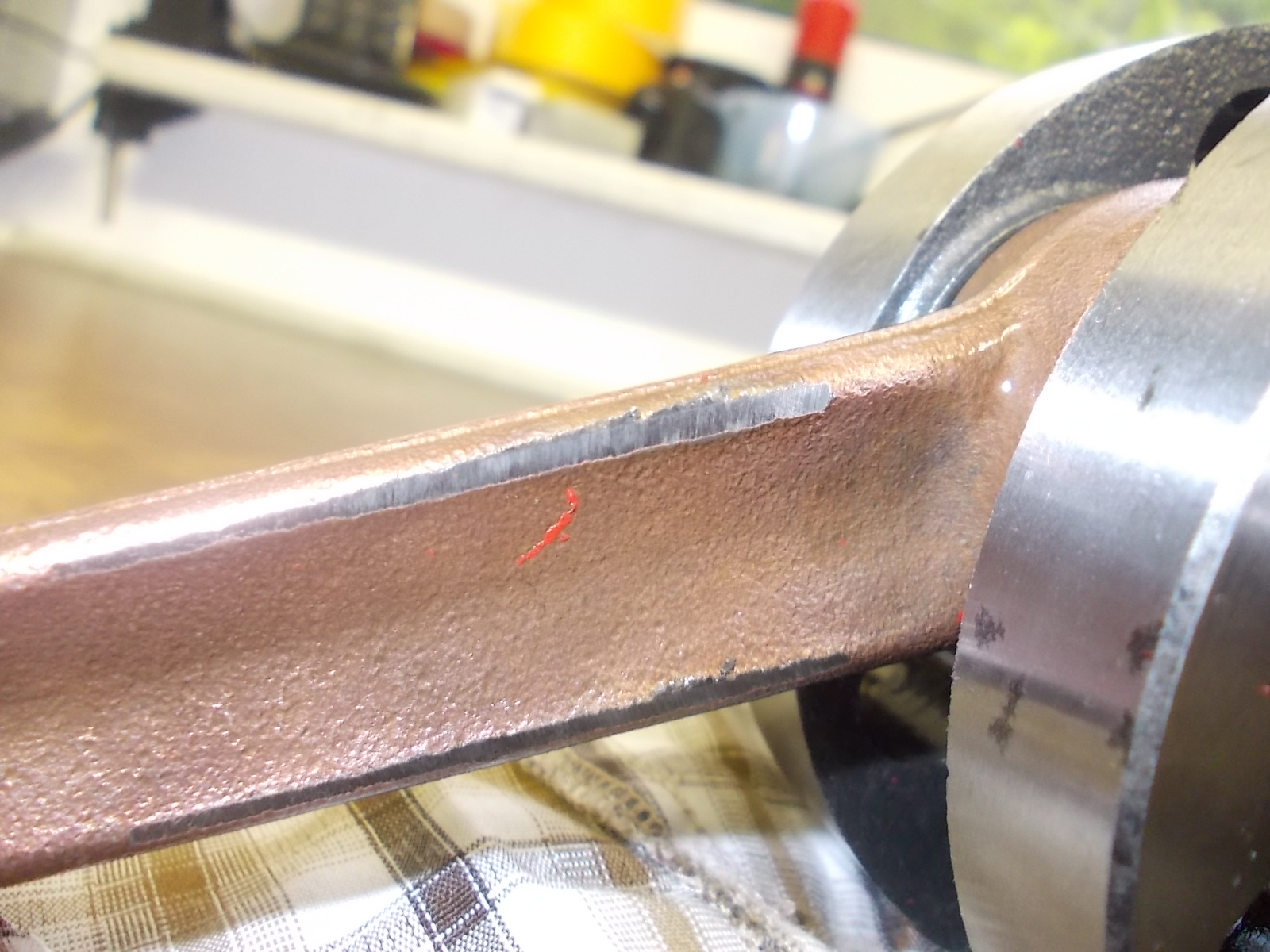

Aber jetzt kommt es, das Pleuel hat an der Kurbelwange geschliffen! :o
120DE624-E918-4EBE-B939-2B0F5BBC9106.jpeg [ 514.35 KiB | 18821-mal betrachtet ]
Äähh warum denn das jetzt? Erklärung das MAC Minarelli Pleuel wird oben geführt!
Das bedeutet ich muss im Kolben das Pleuelspiel auf 2/10tel ausdistanzieren.
Hatte noch nie so einen Motor wo das so ist in den Händen. Es soll aber auch Fantic Motoren geben wo das so sein soll.
Jetzt muss ich nen Packen unterschiedlich dicke Passcheiben für KW und Pleuel besorgen und loslegen.
Man, da kann ich echt froh sein, dass die Zündung nicht wollte und ich das KW Spiel entdeckt habe. Denke ich hätte nicht lang von dem Motor gehabt.

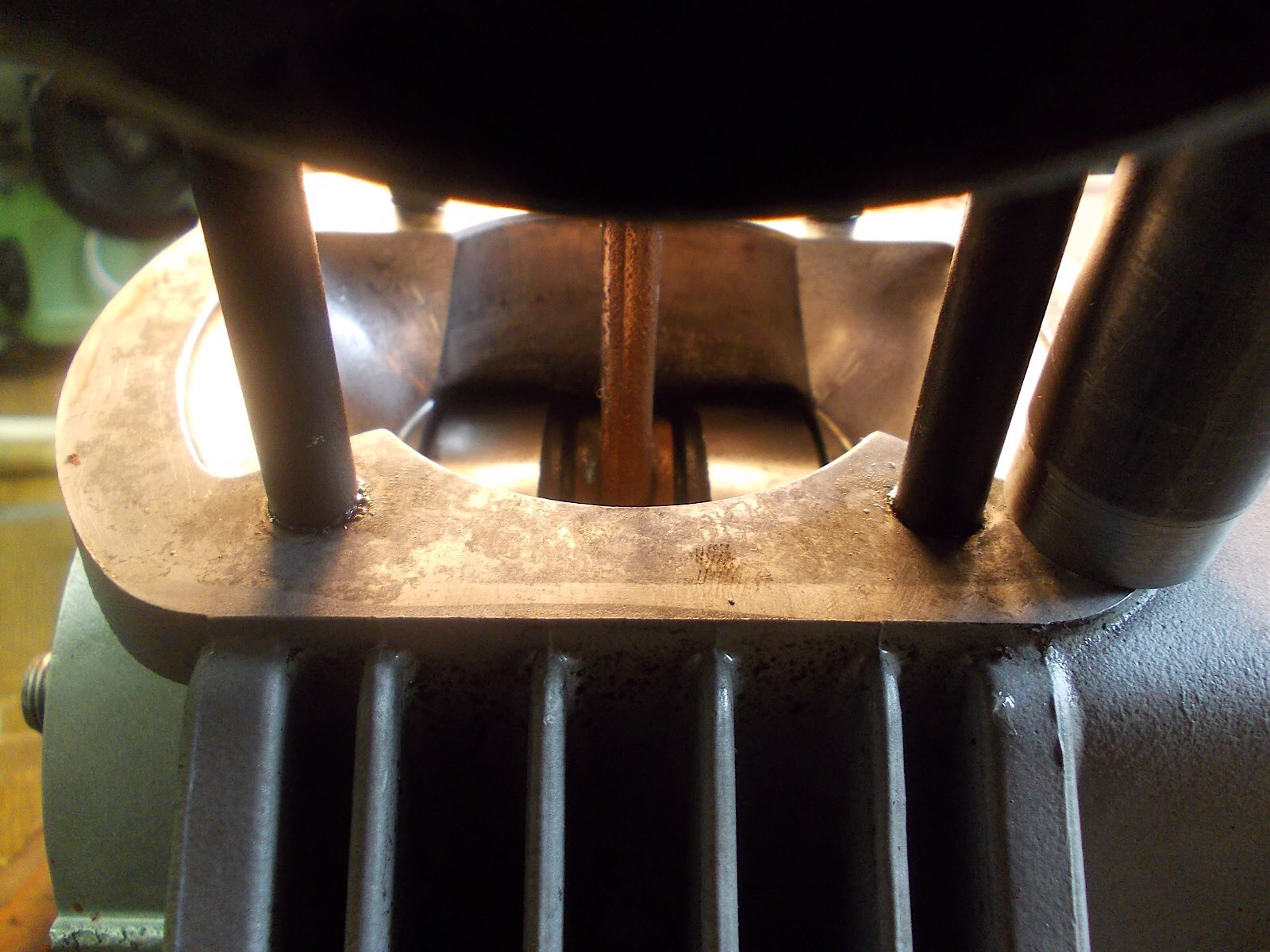

So die Kurbelwelle ist ausdistanziert, hatte mehr als 0,6mm Spiel.
Dann bei ausgebauter Kurbelwelle das Spiel bzw. die notwendigen Passscheiben ermittelt.

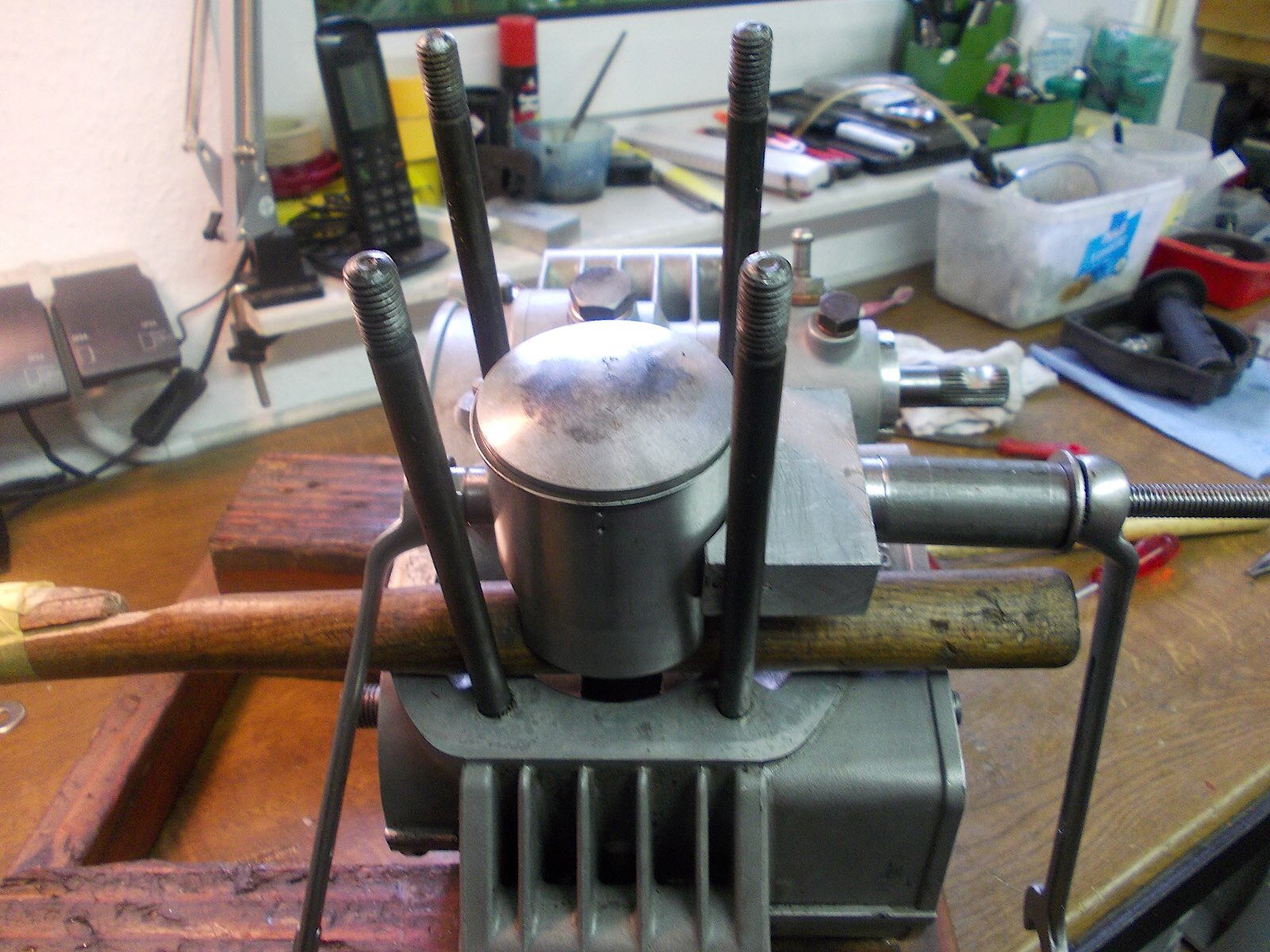

Das Gehäuse nur mit Kurbelwelle versehen und den Kolben, den Scheiben mit Fett und dem Hilfsbolzen eingefädelt. Hab vier Anläufe gebraucht :oops:
Mit dem Einziehwerkzeug ging der Originalbolzen sauber in den Kolben. Jetzt schnell mal den Zylinder aufgesteckt und geschaut wie „mittig“ das Pleuel zwischen den Wangen steht. ::- Perfekt ::-
FB5438A1-994D-42A2-949C-1320915F0B41.jpeg [ 342.36 KiB | 18742-mal betrachtet ]
Hier sieht man noch, wie ich den Originalbolzen wieder aus dem Kolben ziehe. Geht alles kinderleicht, somit hat sich das Werkzeug gelohnt zu bauen.

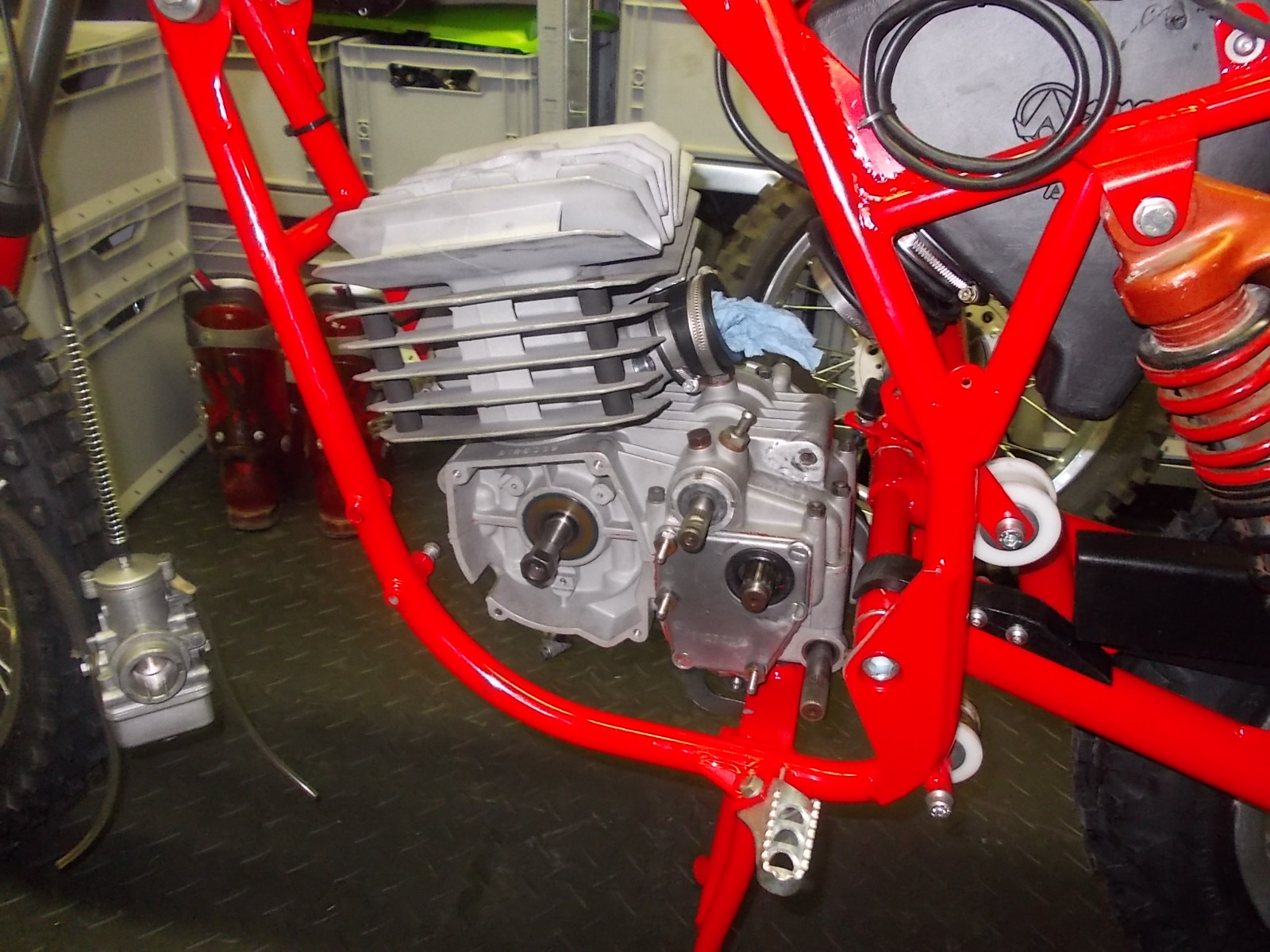

So Motor ist wieder zusammen und in den Rahmen gehängt.
A6B9951F-3561-466E-B00B-B7EDDA590D5E.jpeg [ 501.28 KiB | 18695-mal betrachtet ]
Jetzt geht es hier wieder weiter

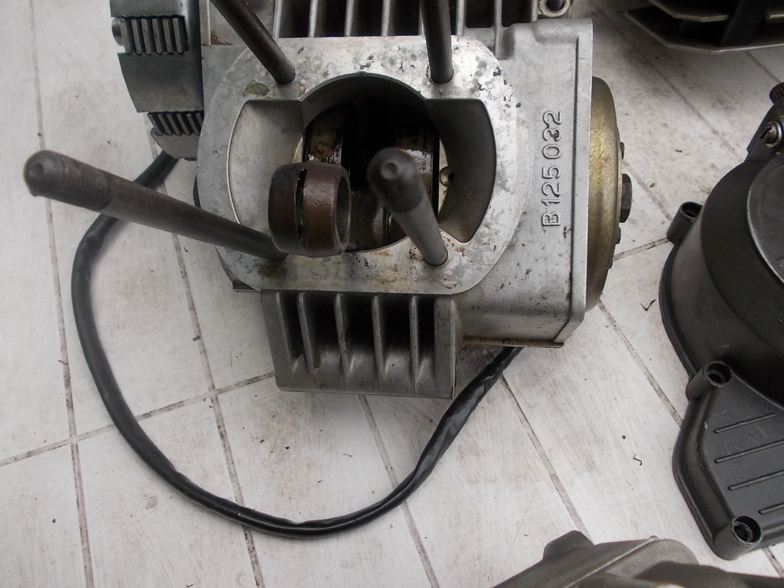

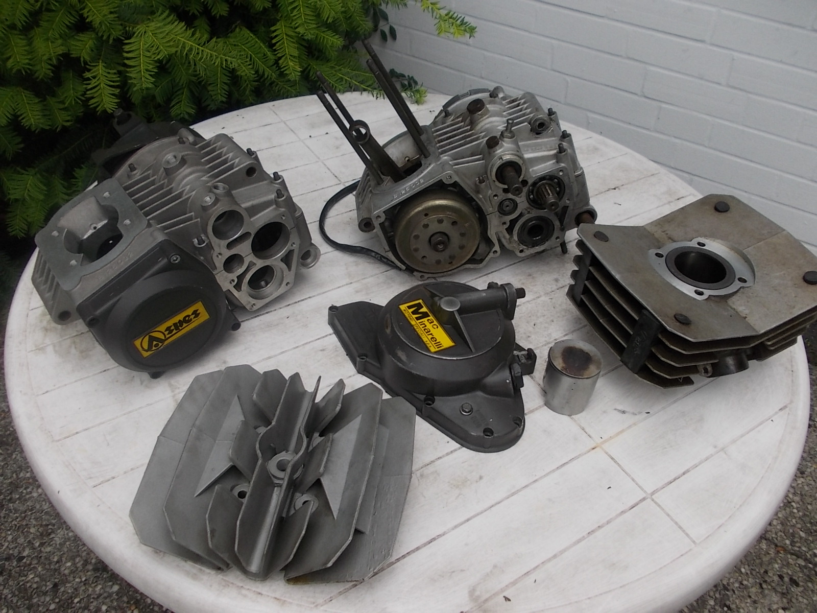

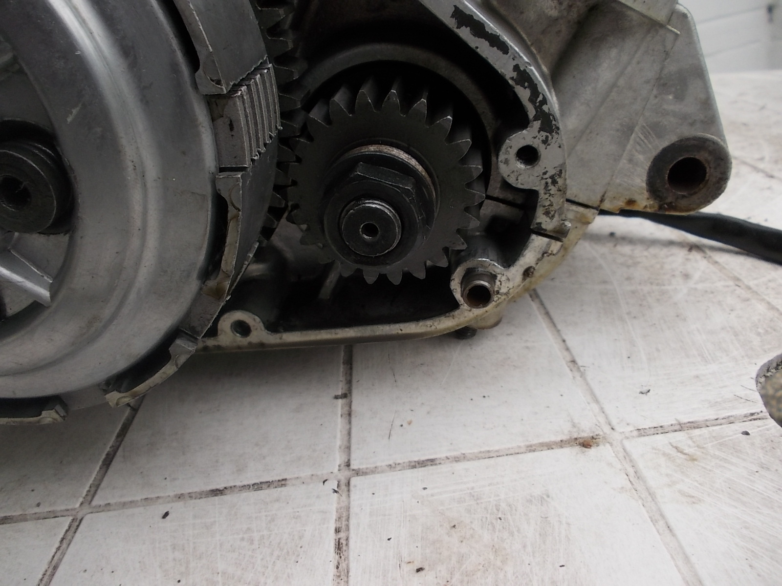

Jetzt bei meinem Vater mal schnell Bestandsaufnahme:
AA27F586-7ED4-4CFD-9EF0-0BD87D026A11.jpeg [ 462.63 KiB | 18528-mal betrachtet ]
Getriebe schaltet, kann den Block Mangels Abzieher hier, aber nicht trennen. Der hängt noch an der Grundplatte :cry: somit weiß ich nicht wie es innen aussieht. Bin aber happy, das auch ein passendes Polrad dabei ist.
Kupplungskorb wie bei allen MAC Minarellis gut ausgeschlagen. Da geht es wohl um ne Nachfertigung nichts drumrum.
Zylinder ohne Spuren und auch der Kolben sieht recht gut aus. Kann man so einbauen.
Das was am Block an der Befestigungsbohrung ausgebrochen ist, kann man leicht schweissen. Hab ich bei meinem Motor auch gemacht.

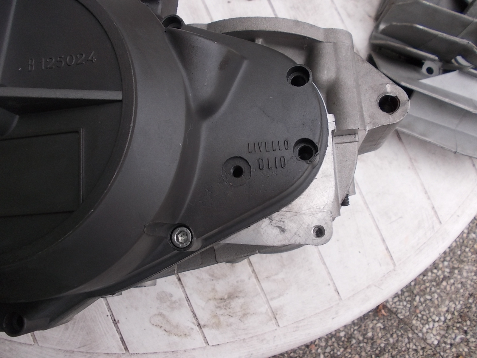

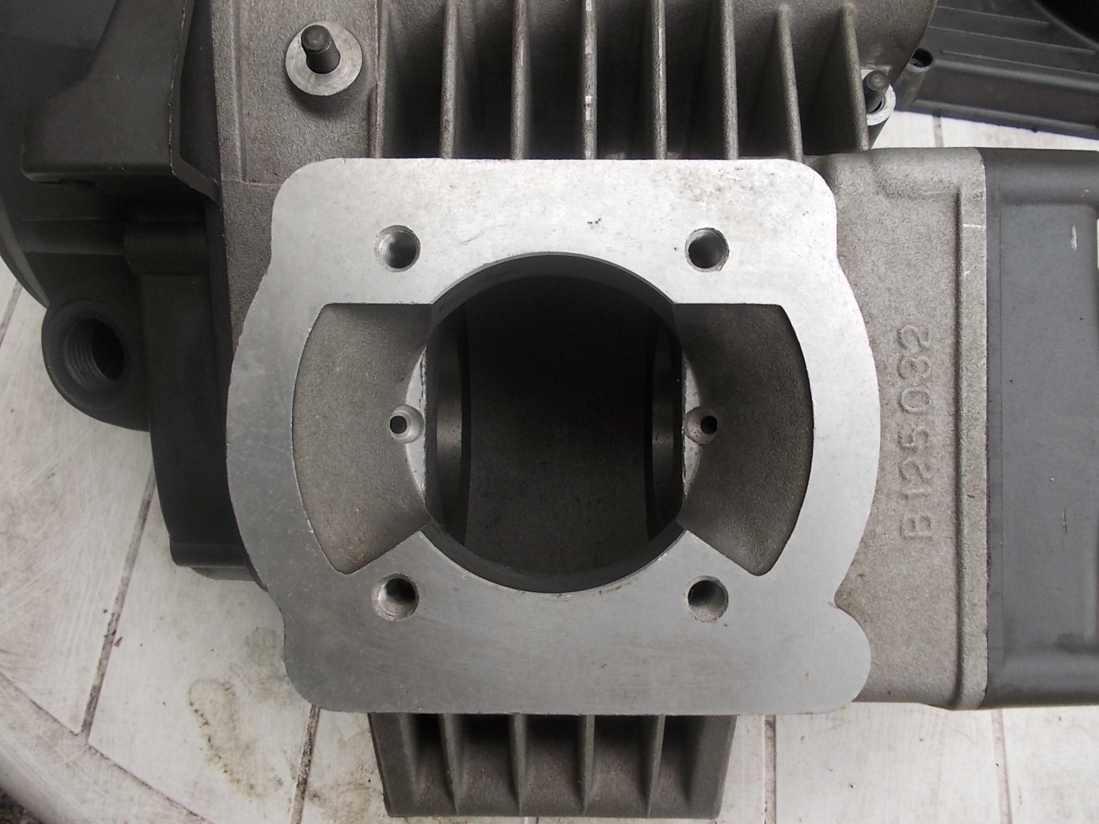

Aber jetzt kommt es! Es ist nicht nur ein nagelneuer Motorblock inkl. Seitendeckel dabei. Nun es ist wohl der Block welcher nicht nur für den luftgekühlten Zylinder passt, sondern auch für die wassergekühlte Variante. Da passt neben dem „normalen“ Seitendeckel wohl auch der mit der Wasserpumpe ::- . Hab ich aber erst zuhause richtig gesehen.
Dateikommentar: Wassergekühlt
F95AB872-C2C6-49DC-A8FD-E00791370571.jpeg [ 466.6 KiB | 18528-mal betrachtet ]
Dateikommentar: Luftgekühlt
BD7AA999-FE81-4136-A5CD-DBE2297F1B4A.jpeg [ 478.15 KiB | 18528-mal betrachtet ]
Dateikommentar: Auch Wassergekühlt möglich
FA12CD9C-3FB2-4633-809F-90E5DB72CB19.jpeg [ 501.73 KiB | 18528-mal betrachtet ]
Dateikommentar: Luftgekühlte Normalausführung
8090B3E2-1BB9-499E-9A63-397896144B22.jpeg [ 503.48 KiB | 18528-mal betrachtet ]
