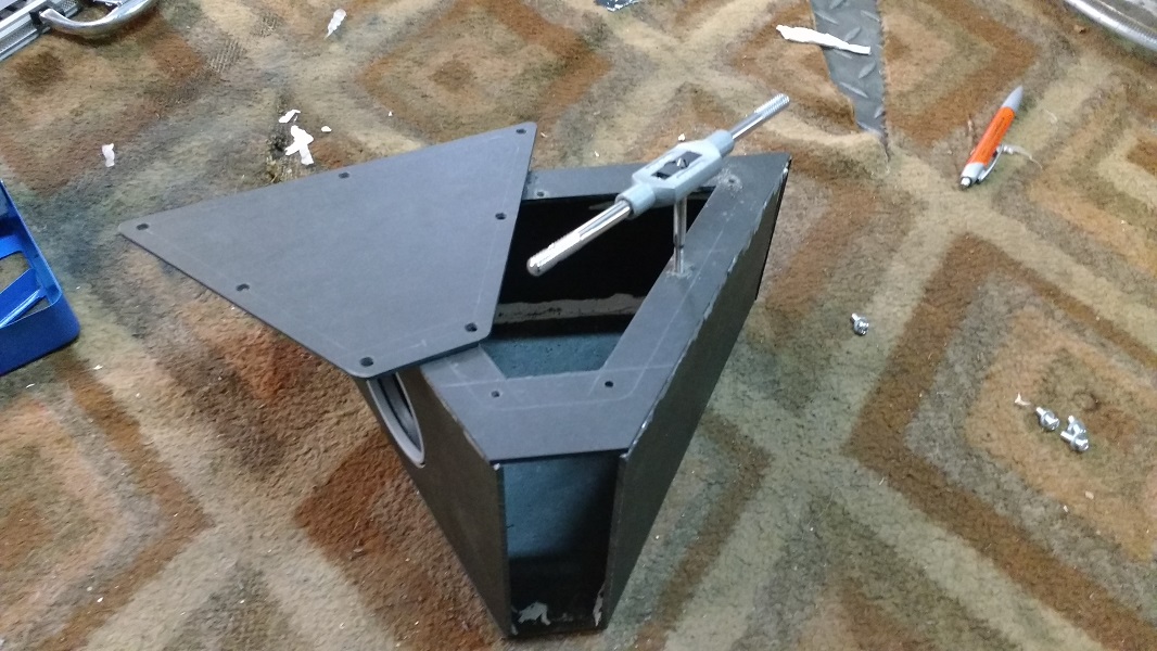

Da die Gute keinen Luftfilterkasten mehr hatte, hab ich da mal angefangen zu basteln. Kunststoffplatten hatte ich noch was hier, aber fragt mich nicht was das genau für ein Material ist, auch egal. Dazu ein wenig HT Rohr und ein gängiger Filter, JB Weldt Kleber, Förch Kleber und Zeug aus dem Bestand. Erst mal Schablonen angefertigt, die Teile ausgesägt und mit Klebeband zusammengefügt, um zu schauen ob der Kasten auch ins Moped passt. Aber ganz fertig ist er nicht, die Filteraufnahme ist noch in Arbeit.
IMG_20180726_172617691_HDR.jpg [ 294.04 KiB | 9455-mal betrachtet ]
