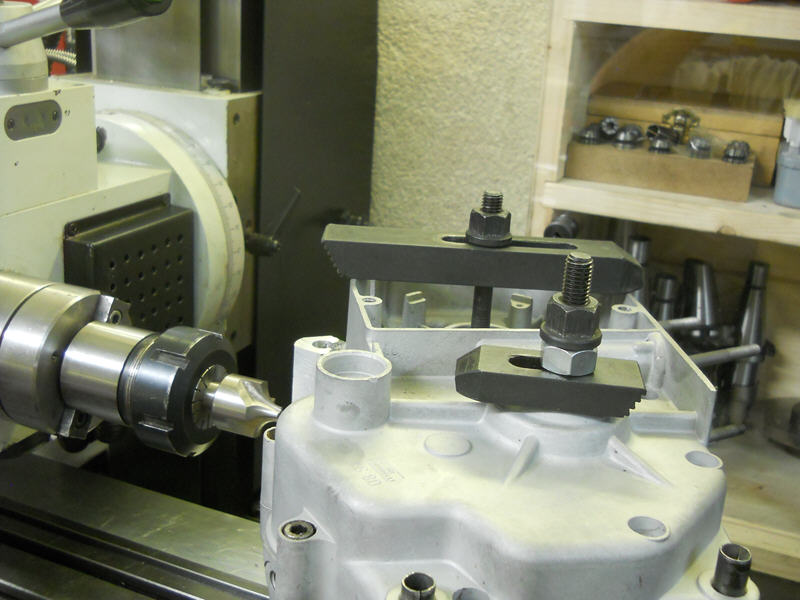

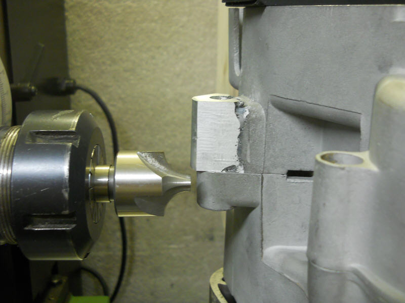

So hab dann mal heute am meinem K6 weiter gemacht. Der war ja bereits seit längerem geschweisst und musste noch schön gemacht werden. Da mir aber noch Innereien fehlten, hatte ich das Projekt vertagt.
Aber jetzt gehts weiter. Hab festgestellt das ich einen dem Profil passenden Radiusfräser hab.
geschweisst.JPG [ 54.14 KiB | 11401-mal betrachtet ]
Alles auf die Fräse gespannt, den Fräskopf in die Waagerechte und mit einem Gehäuse von Stefennewfarmer (der hatte mich als Fantic-Teile-Mitbringer missbraucht :oops: und die Teile heute geholt). Tja wer gute Ideen hat, muss auch gleich eine seiner Gehäusehälften bei mir lassen. Denn bei meinen waren immer alle Stangen für die Schaltgabel noch drin.
Aufspannung komplett.JPG [ 87.71 KiB | 11401-mal betrachtet ]
Aufspannung 2.JPG [ 68.29 KiB | 11401-mal betrachtet ]
Hab heute aber Feierabend gemacht und die Woche geht es dann weiter.

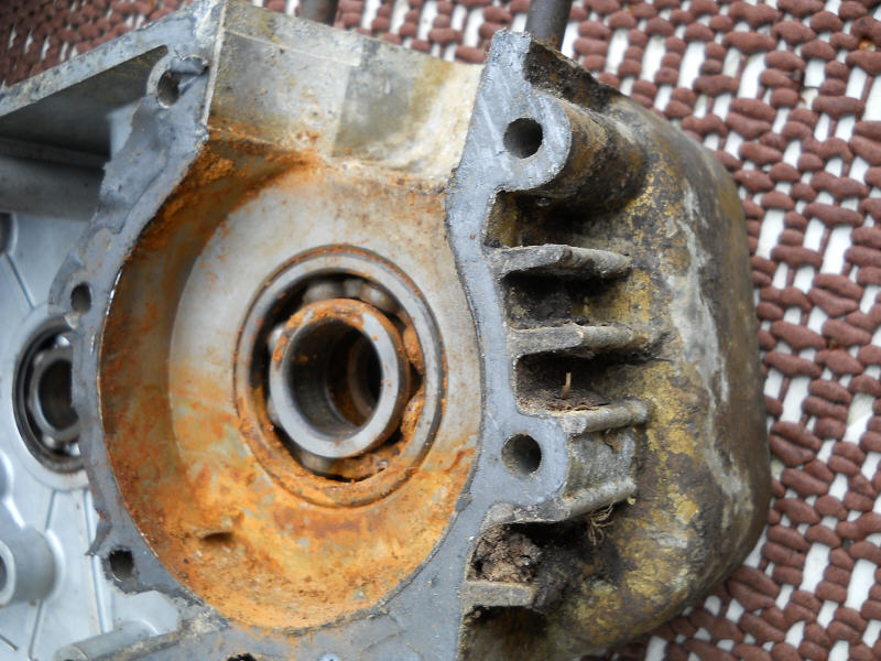

Da die Kurbelwelle noch nicht gemacht war, ging es hier nicht wirklich voran.
Aber mein Motoreninstandsetzer hat neben den Hopi Teilen auch die K6 Welle mit neuem Pleuel versehen.
KW gemacht.jpg [ 147.69 KiB | 11210-mal betrachtet ]
War wohl doch nötig :mrgreen:
Pleuel Müll.jpg [ 200.49 KiB | 11210-mal betrachtet ]
naja wenn die Kurbelwelle aber auch da drin gesteckt hatte, eigentlich kein Wunder.
