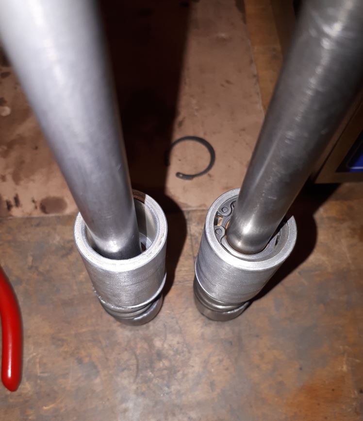

Habe eine mit ca. 60 mm mehr Gesamtlänge....die Standrohrlängen sind bei beiden gleich, nur bei der einen ist die Aufnahme im Tauchrohr höher und mit Aluminium Rundolzen, die Federn sind auch 60 mm kürzer.....bestimmt ist sie auch dem Grund ausgeschlagen!
Die Schrauben sind entsprechend länger im Tauchrohr.
