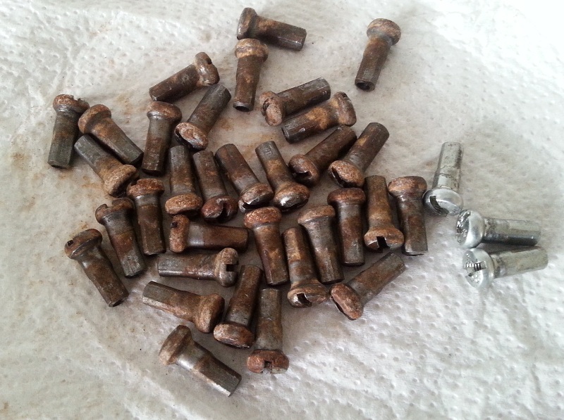

Bei den Nippeln habe ich einen Entrostungsversuch gestartet.
So sahen die aus

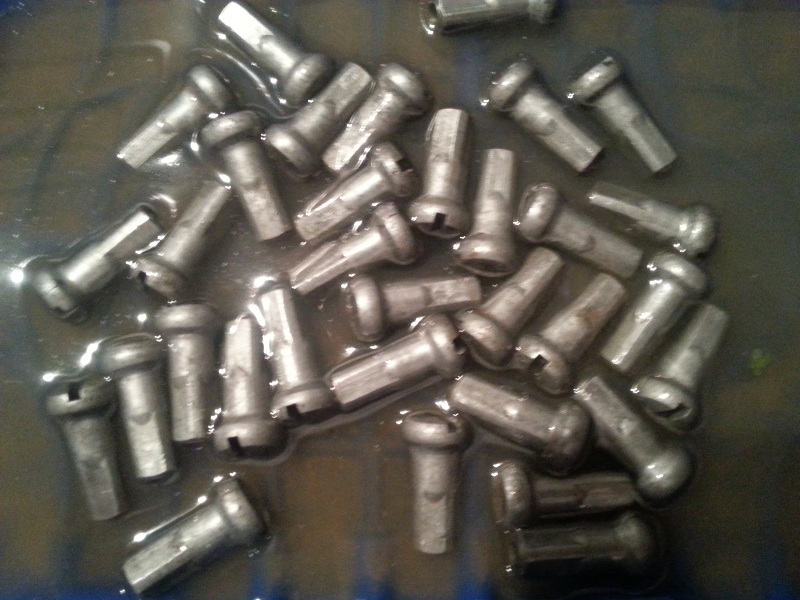

Nun Citronensäure und Wasser dazu.
2018-02-05-21-08-26.jpg [ 129.59 KiB | 10075-mal betrachtet ]
Ein bisschen schütteln und 24h stehenlassen. Stinkt ganz nett, also Deckel draufschrauben.
Danach sehen die Nippel rein metallisch grau aus.
2018-02-05-21-07-27.jpg [ 168.3 KiB | 10075-mal betrachtet ]

Ergebnis dieht ja prima aus, nur ohne was zu tun, rosten die wieder superschnell. Wirst als ums Verzinken nicht rum kommen.
BeitragVerfasst: 6. Feb 2018 08:01
Beiträge: 2444
Hi Kalle, das soll ja quasi die Vorbehandlung sein. Wie ich ja schon vorweg schrieb, stelle ich Teile zum Verzinken zusammen.
Mir ist natürlich klar, dass der Galvaniseur die Teile auch obligatorisch entrostet, aber ich habe Spaß an solchen Spielereien.
Entrosten im Schlaf, das ist ja das geniale. Kein Strahlen, kein Bürsten. Zwar nicht für jeden Anwendungszweck, aber für 80% der Fälle gerignet.
Im übrigen habe ich das auch schon mal an größeren Teilen gemacht: Einfach Citronensäure in Kleister anrühren und dick aufstreichen. Mit Frischhaltefolie abdecken, damit das Gel nicht eintrocknet. Nach 24 Sunden mit Wasser und Bürste oder Hochdruckreiniger abspülen. Fertig.
