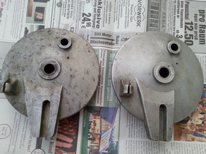

Mach bitte mal Bilder von beiden Bremsankerplatten, damit man den Unterschied sehen kann.

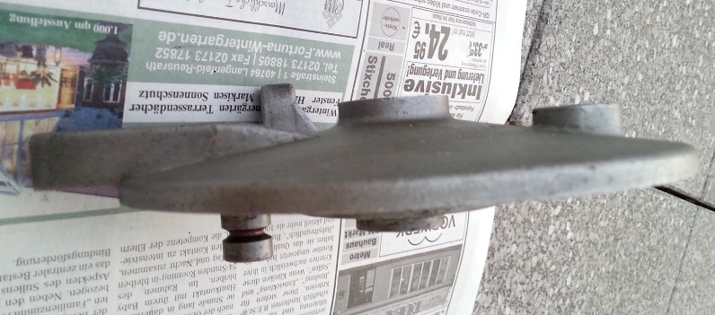

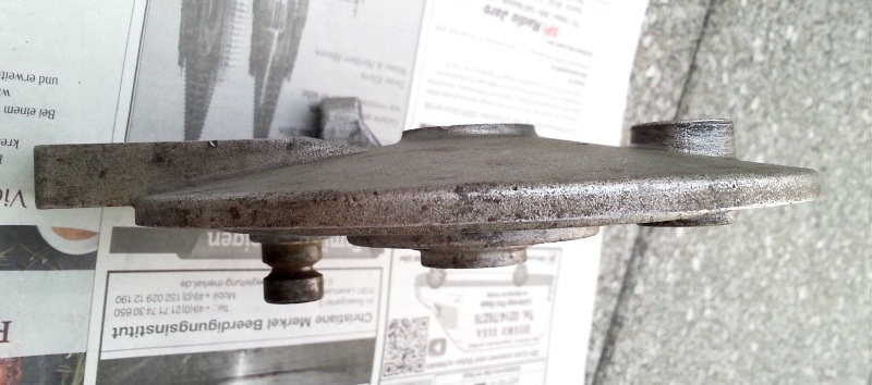

Nun der Vergleich der Platten. Die vom Johannes hat auch nur jemand nachträglich abgefräst. Das sieht man im Bereich der Nut. Da sind noch entsprechende Spuren der Bearbeitung zu erkennen, die darauf hinweisen, dass es keine spezielle Gussform gegeben hat. Möglicherweise hat der Importeur seinerzeit Hand angelegt. Der Abtrag ist gerade so, dass die Aussparungen an der Rückseite nicht offen gelegt wurden.

Ich war's nicht und die Platte ist identisch mit der von meinem Mokick. Denke, das hat Beta bereits im Werk gemacht. Grimeca hat wohl eine Standardplatte an die verschiedenen Hersteller geliefert, die sie dann an die spezielle Verwendung angepasst haben.
Hatte Deine Beta ursprünglich keinen Tacho? Den brauchte es doch auch in Italien, meine ich.

Sorry, aber ich würde mir die Finger abhaken wenn ich nen Deckel optisch so abgefräst hätte!
Das ist so nie und nimmer ab Werk gewesen, das hat der Lehrling im ersten Lehrmonat gemacht.
Egal denn es scheint ja so zu passen und ist damit der prima Beweis es so (oder besser etwas schöner) auch in ähnlichen Fällen zu machen wäre.
