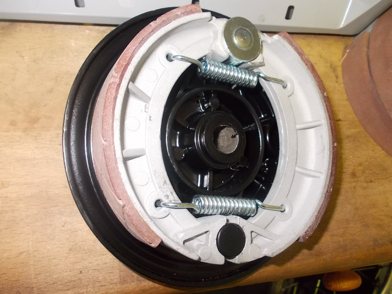

Leider geht bei mir im Moment nicht wirklich was in der Werkstatt. Hab lediglich nen Ersatz für den verbogenen Kickstarter fertig.
Dateikommentar: Kaputt 1
9C087668-EDA0-44B0-B0AA-EC0A29EEC984.jpeg [ 362.46 KiB | 12552-mal betrachtet ]
Dateikommentar: Kaputt 2
BA59EDC4-577A-4C09-B604-E401B9B0B910.jpeg [ 363.93 KiB | 12552-mal betrachtet ]
Hab jetzt einen nicht ausgenudelten Kickstarter von rechts auf links umgebaut, da hier dann der Bolzen nicht geschwächt war. Nur gefiel mir hier die originale Befestigung mit Tellerfedern zum runterdrücken und Drahtring nicht. Hab einfach ne passende Edelstahlscheibe erstellt und mittels Sicherungsring gehalten. Passt ohne Spiel und ist beteits beim letzten Durchgang mit verzinkt worden.
27E64B8D-0EC0-42CF-9E41-F36F718627EA.jpeg [ 486.88 KiB | 12552-mal betrachtet ]
9873BF25-ED80-4820-85DE-E1DE75DA4015.jpeg [ 505.9 KiB | 12552-mal betrachtet ]
Hoffe das der jetzt hält.

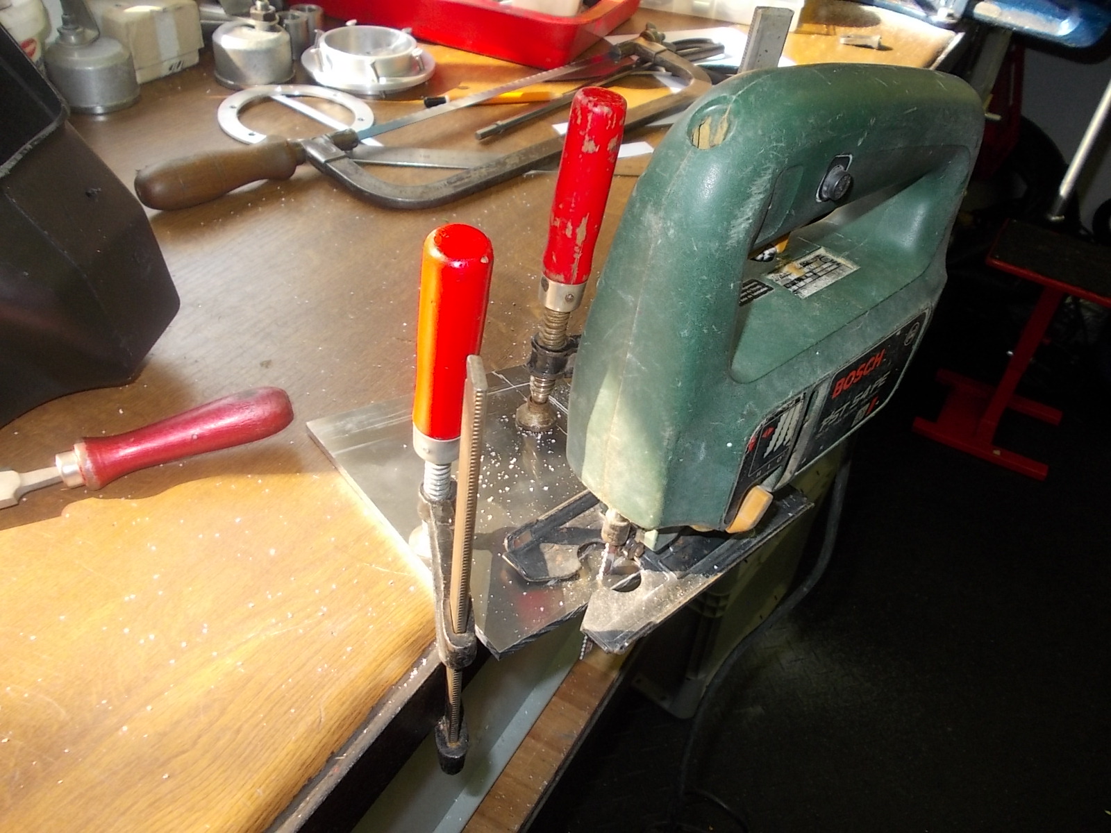

Hab aber schon am Luftfilterkasten losgelegt, das Anschlussstück war noch nicht komplett fertig. Hatte zuerst nicht beachtet, das Schrauben und Mutter den sauberen Anschluss des Luftfilters behindern würden. Also musste ich von innen eine Platte machen mit Innengewinden, damit der Luffilter auf der Platte sauber aufliegen kann.
Also Papiervorlage erstellt, Maß übertragen und mit dem Aussägen beginnen. Zuerst mit der Handsäge, geht gut und schnell. Nur konnte ich nicht so tief schneiden, also mit der Stichsäge weiter.

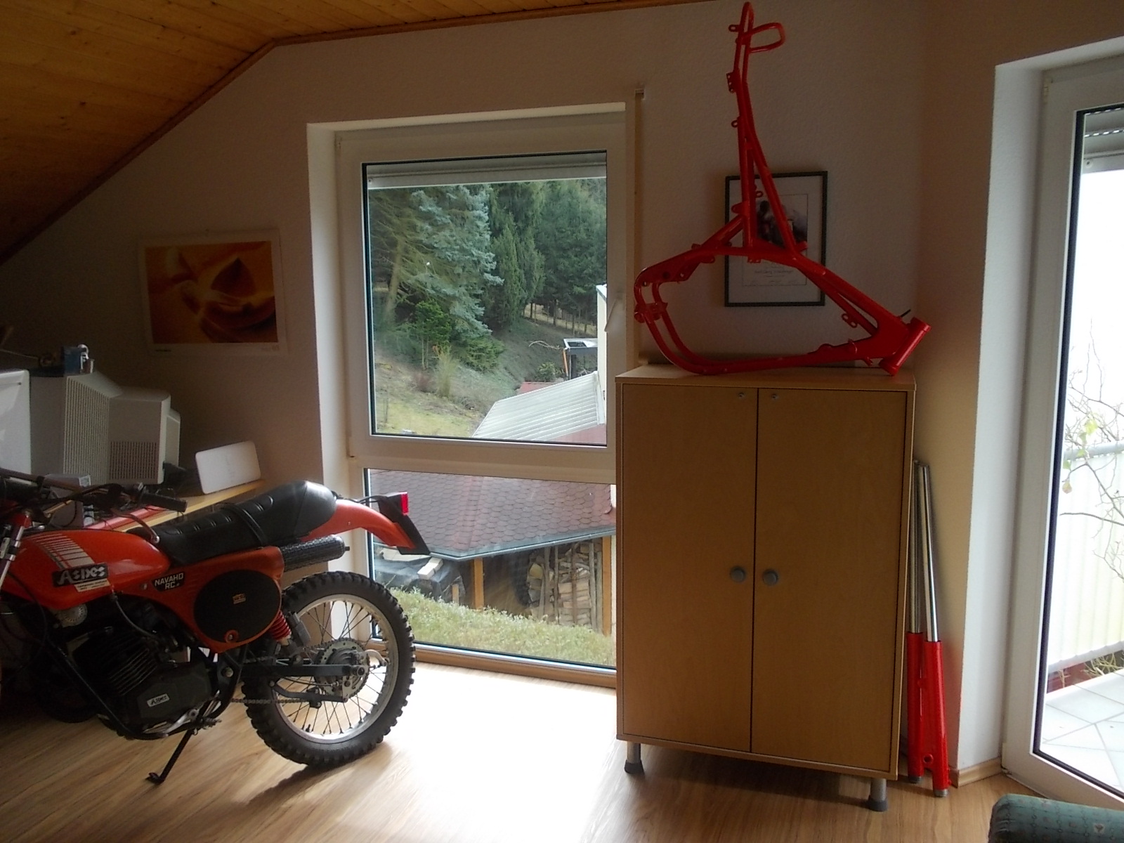

So der Anfang ist gemacht, Rahmen und Gabel sind zwei Stockwerke nach unten gelangt.
ADDCE0B5-5554-4B65-987D-EEF7A665AD79.jpeg [ 470.9 KiB | 12124-mal betrachtet ]
Also kann es die Tage losgehen ::-
