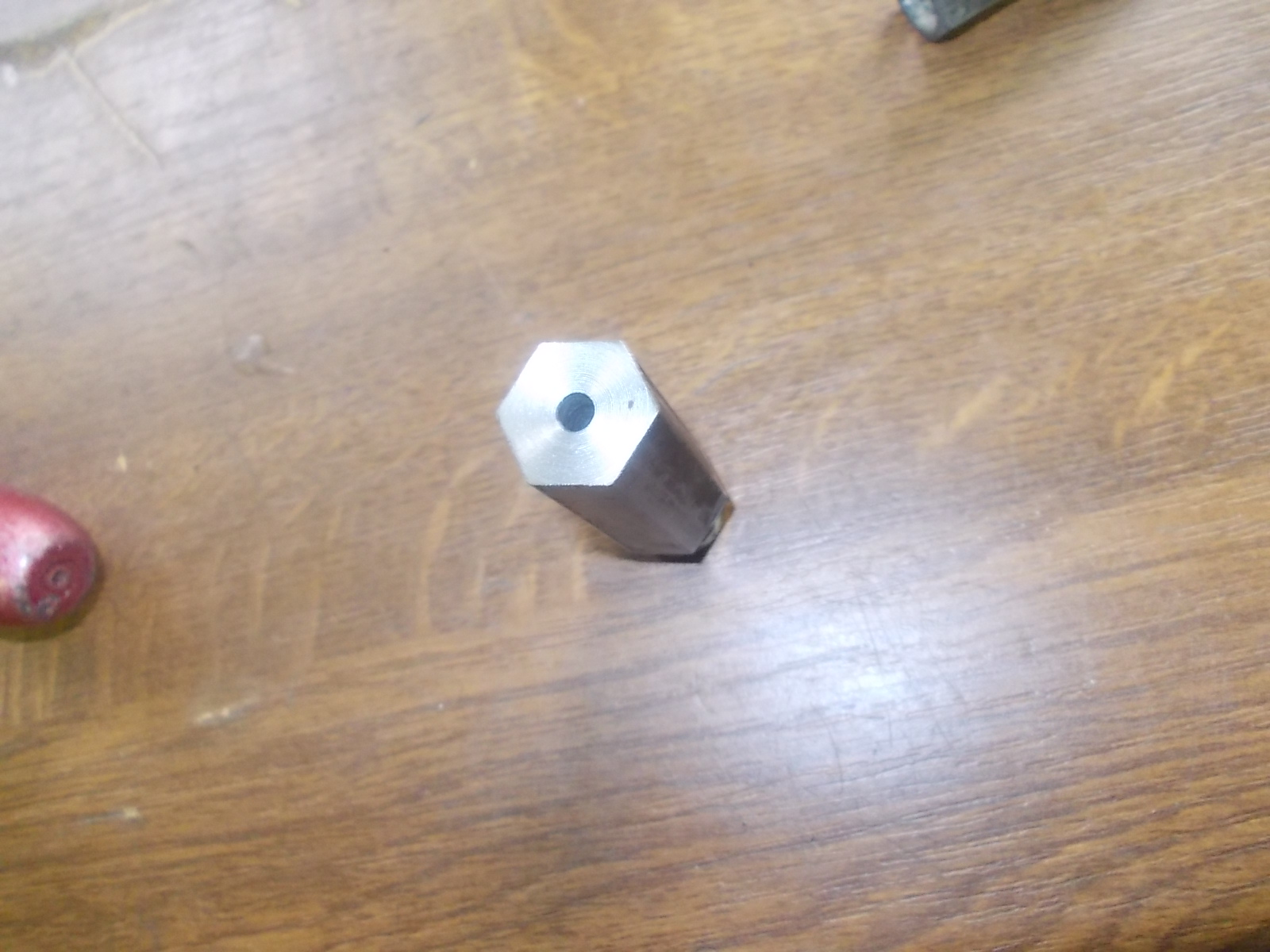

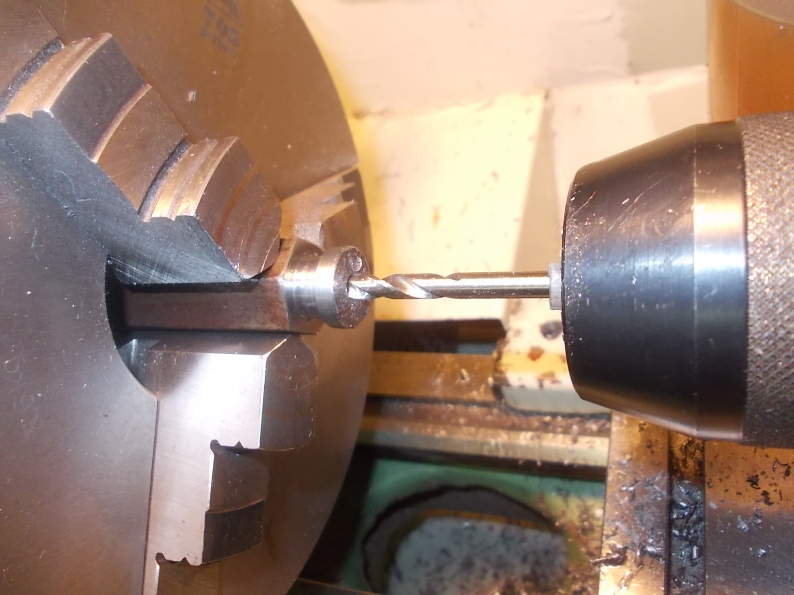

Ankörnen und mit nem langen 4mm Bohrer vorbohren, später mit 6,8 auf Kernlochdurchmesser gebracht.
Dateikommentar: Ankörnen
BF8E4C78-CBAB-44B4-B1A5-58ABDD76A86B.jpeg [ 514.89 KiB | 10331-mal betrachtet ]

Auf der Drehbank kommt man auch bei der Länge noch prima mittig auf der Gegenseite raus.
Dateikommentar: Mittig
