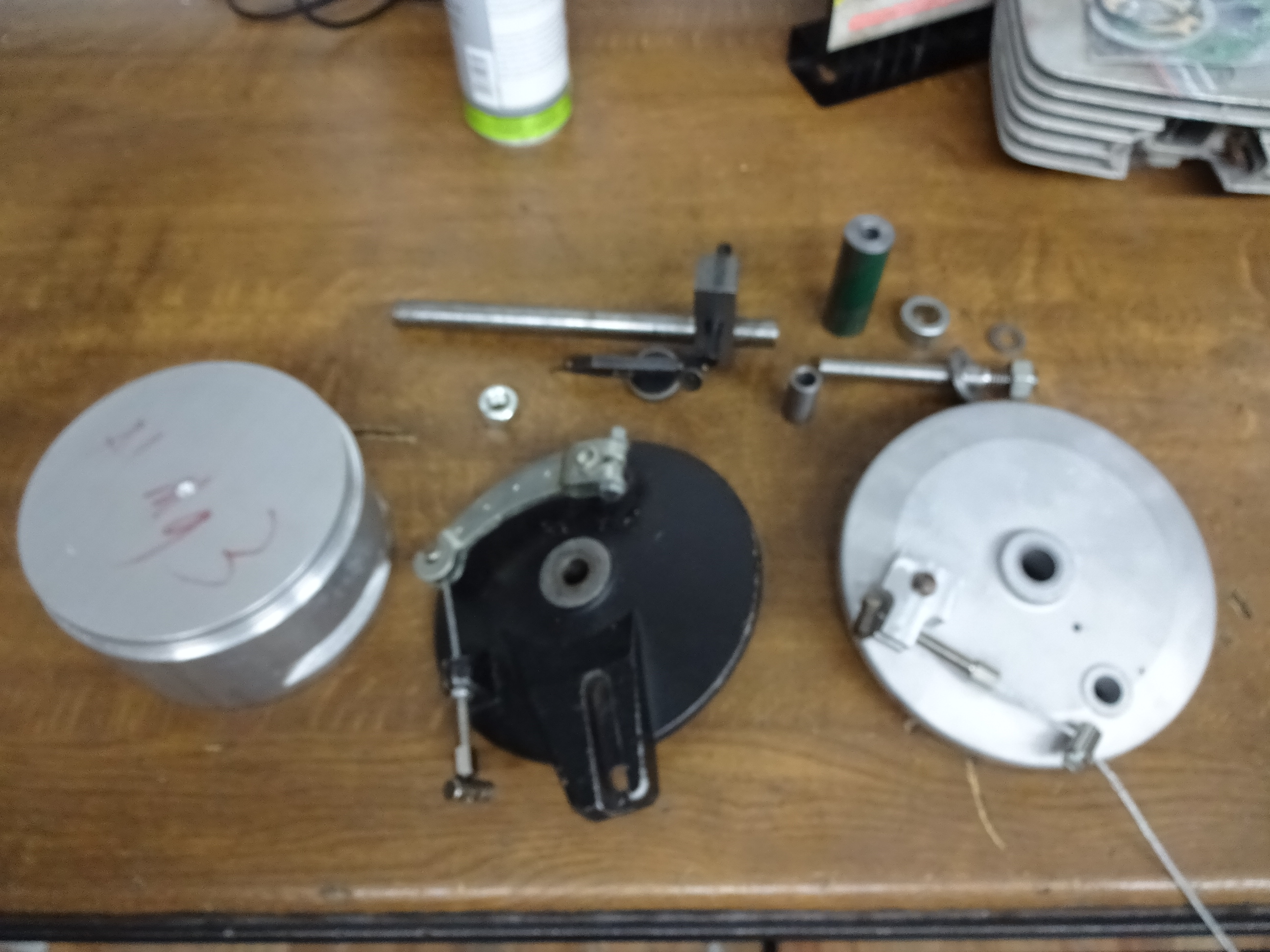

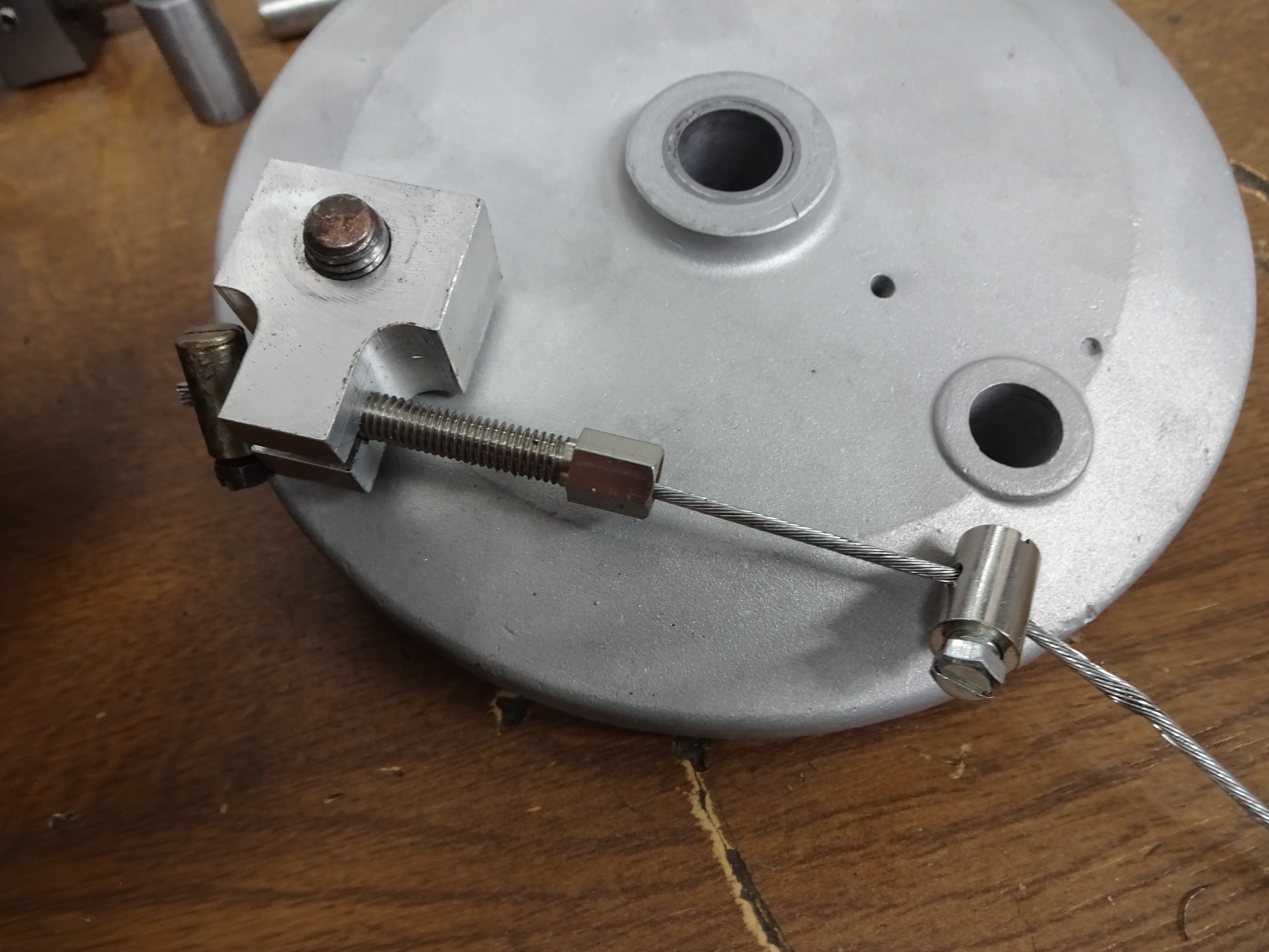

BeitragVerfasst: 7. Sep 2022 18:01
Hier noch ne Ergänzung zu meinem Abdrehen.
Musste feststellen, das es doch wichtig ist exakt auf dem später verwendeten Bremsdeckel abzudrehen.
Der Wechsel der Beläge auf nen anderen Deckel brachte starkes Pulsieren, war schlechter wie zuvor.
Hab jetzt Bowdenzug-Halter für die unterschiedlichsten Bremsdeckel erstellt, jetzt klappt das viel besser.
Hab an meiner „Renn-Aprilia“ jetzt die Bremse noch mal überarbeitet und :o WOW!
Muss echt aufpassen, die zieht sowas von gut. Wenn ich den Zug straffer stellen würde könnte ich wahrscheinlich Stoppies machen. Zug bleibt aber lockerer, dann kann ich besser dosieren.
 Betreff des Beitrags: Re: Bremsenproblem
BeitragVerfasst: 7. Sep 2022 20:54
Was sind den Bowdenzug-Halter?
BeitragVerfasst: 8. Sep 2022 21:06
Ich hab zwei Arten von Bremsdeckel im Einsatz, einmal mit dem Halter für den Bowdenzugeinsteller angegossen und beim Zweiten ist der original an der Zugstrebe befestigt.
Jetzt hab ich einen Halter erstellt und der wird mit ner längeren M10 Schraube befestigt, damit ich den Bremshebel vorspannen kann. Ich sehe gerade, hab den Halter verkehrt rum drauf gesteckt fürs Foto, der Einsteller muss logischerweise links vom Halter sein. Ich denke man weiß was ich zeigen wollte. :oops:
10FB0E7C-DECF-4F51-8149-64B274F52D19.jpeg [ 1.6 MiB | 10372-mal betrachtet ]
Hier auf dem Bild sieht man alle Dinge die ich für das Bremsentuning habe
286E8B76-2F71-47D7-9BA6-53E6F0D866B4.jpeg [ 1.66 MiB | 10372-mal betrachtet ]
