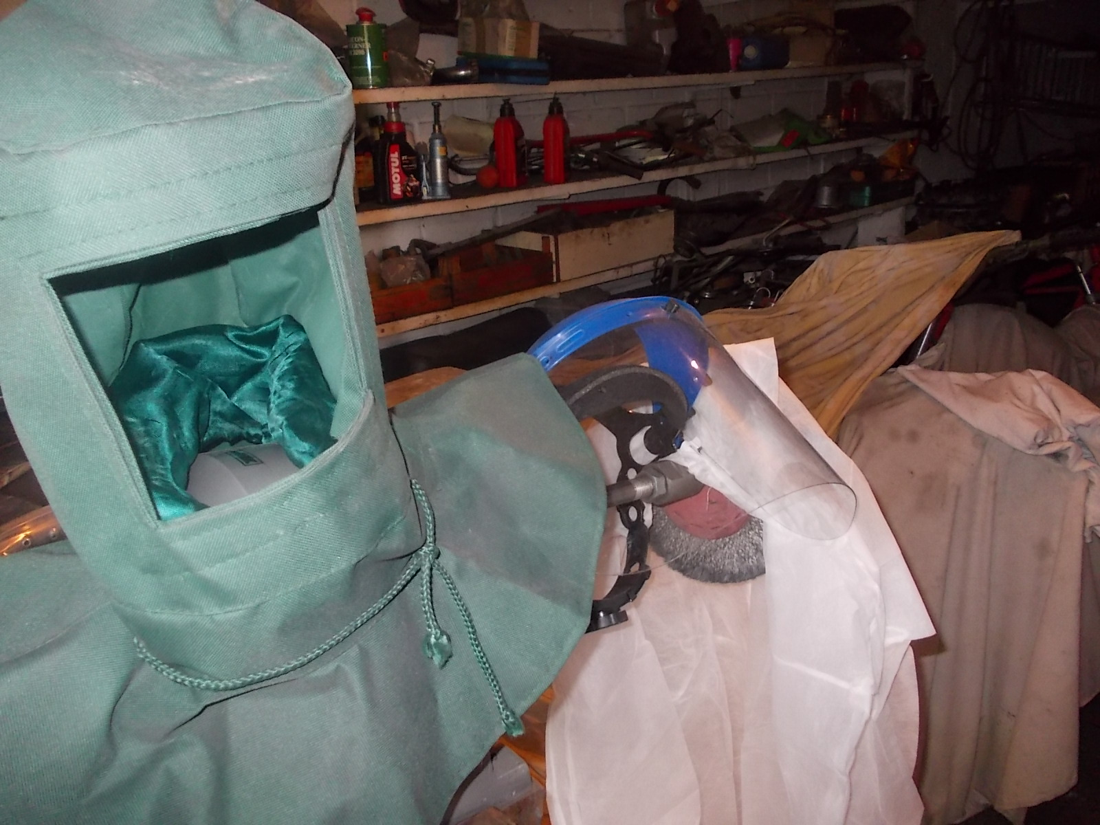

Jeder der nen Polierbock zum Alupolieren hat kennt sicher das Problem.
Zieht man sich dicht an, dann sieht man (speziell als Brillenträger) schnell nichts mehr, alles beschlagen.
Sieht man endlich was, bringt mir immer wieder der Luftwirbel Abrief bis in die Augen.
Jetzt hab ich bereits mehrfach das für mich optimale getestet und will es euch nicht vorenthalten.
Eine Sandstrahlhaube aus Ebay, aber ohne Glas. Das war auch viel zu schnell beschlagen. Dann noch ein Sichtschutz für Freischneidegeräte. Auch billig aus Ebay, zusammen keine 30€.
B6032CE4-DB4A-46F7-9BF2-D1B17BEF7EB5.jpeg [ 472.96 KiB | 8394-mal betrachtet ]
