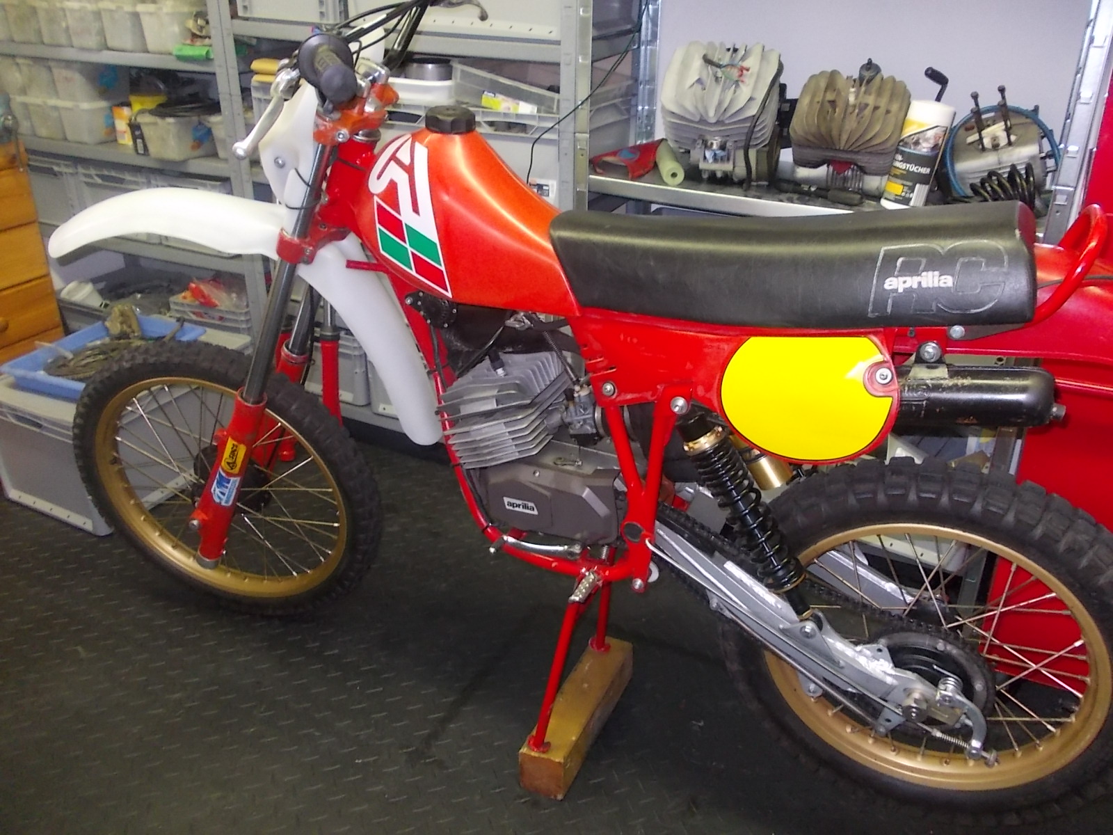

Da es gut sein kann, dass ich im kommenden Jahr nach langer Zeit auch mal wieder
Wettbewerbsluft schnuppern will, musste sich aber Fahrwerktechnisch was ändern. Bei diversen Treffen mit der Möglichkeit ins leichte Gelände zu gehen, überzeugte die originale 32er Foralgabel nicht wirklich.
Da müsste schon was anderes her und 35er Gabel Teile gab es ja noch im Fundus.
Die Aufbereitung der Gabel ist
hier dokumentiert.
Nun ging alles doch nicht so einfach plug and play mit dem Umbau/Einbau, aber schaut selbst.
Dateikommentar: Noch mit 32er Gabel
900DC26D-F8E9-4A4A-99CB-DCD397B50731.jpeg [ 495.82 KiB | 30399-mal betrachtet ]
Dateikommentar: Mit 35er Gabelbrücke
8E2B9A1A-BC83-45B9-BC1E-330826D1659B.jpeg [ 476.98 KiB | 30399-mal betrachtet ]
Alles (Bremse, Tachoantrieb etc.) musste ja passen. Da war dann einiges an Distanzen und Abfräsungen (am Tachoantrieb) notwendig.
Dateikommentar: Tachoantrieb zu breit
00ABB84F-C64C-4A43-B88A-5D27CB6E9A25.jpeg [ 517.42 KiB | 30399-mal betrachtet ]
Dateikommentar: Hat mehr Luft als auf dem Bild
371B980C-2311-4A34-9C4E-E0E46A4570A8.jpeg [ 503.63 KiB | 30399-mal betrachtet ]
Dateikommentar: Auch OK
0AC7C991-A242-4863-8CD8-50F7F3F35C53.jpeg [ 482.44 KiB | 30399-mal betrachtet ]
Jetzt stimmt zumindest alles Achsmäßig, nur hab ich keine passenden Zugstreben.
Dateikommentar: Nix passt
F4CAF3D0-8097-4956-BCE8-0E605F6396DE.jpeg [ 417.77 KiB | 30399-mal betrachtet ]
Muss ich also Material bestellen und neuanfertigen. Ach wird es notwendig werden, einen neuen Mittelständer zu erstellen. Die 35er Gabel ist länger, somit klappt das mit dem Originalen nicht.
