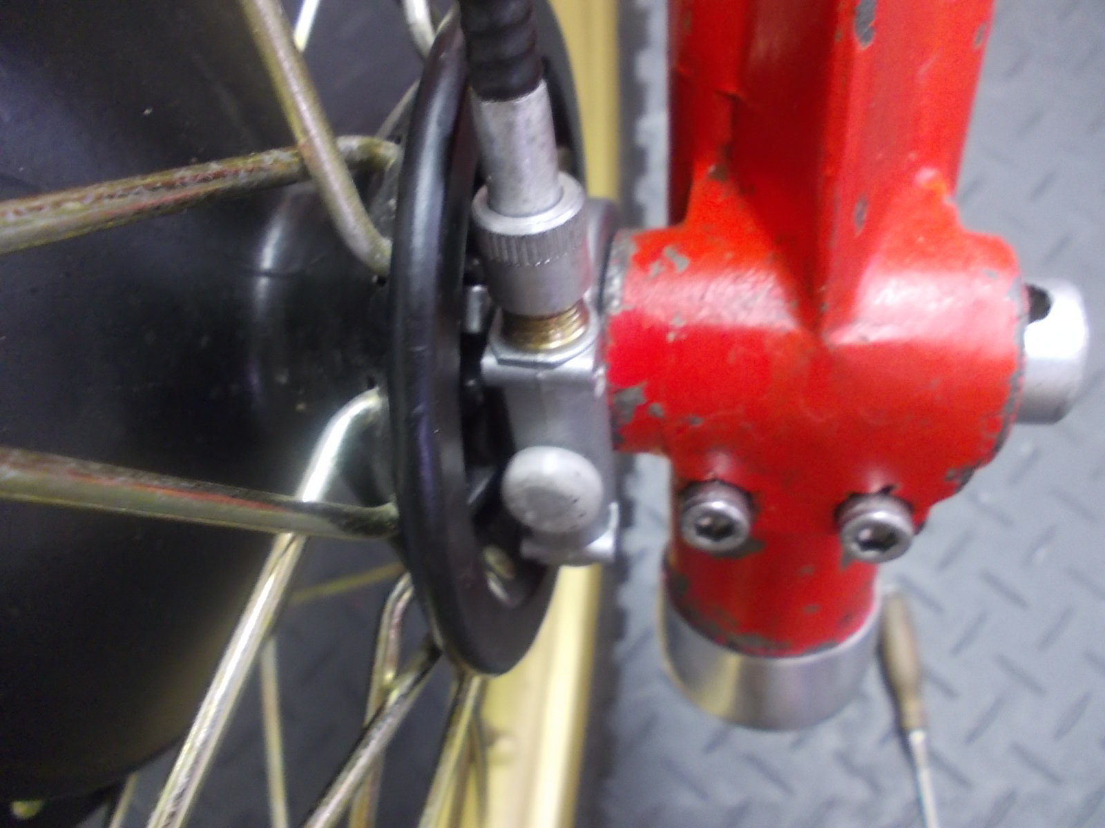

Alles (Bremse, Tachoantrieb etc.) musste ja passen. Da war dann einiges an Distanzen und Abfräsungen (am Tachoantrieb) notwendig.
Dateikommentar: Tachoantrieb zu breit
00ABB84F-C64C-4A43-B88A-5D27CB6E9A25.jpeg [ 517.42 KiB | 30407-mal betrachtet ]
Dateikommentar: Hat mehr Luft als auf dem Bild
371B980C-2311-4A34-9C4E-E0E46A4570A8.jpeg [ 503.63 KiB | 30407-mal betrachtet ]
Dateikommentar: Auch OK
0AC7C991-A242-4863-8CD8-50F7F3F35C53.jpeg [ 482.44 KiB | 30407-mal betrachtet ]
Jetzt stimmt zumindest alles Achsmäßig, nur hab ich keine passenden Zugstreben.
Dateikommentar: Nix passt
F4CAF3D0-8097-4956-BCE8-0E605F6396DE.jpeg [ 417.77 KiB | 30407-mal betrachtet ]
Muss ich also Material bestellen und neuanfertigen. Ach wird es notwendig werden, einen neuen Mittelständer zu erstellen. Die 35er Gabel ist länger, somit klappt das mit dem Originalen nicht.

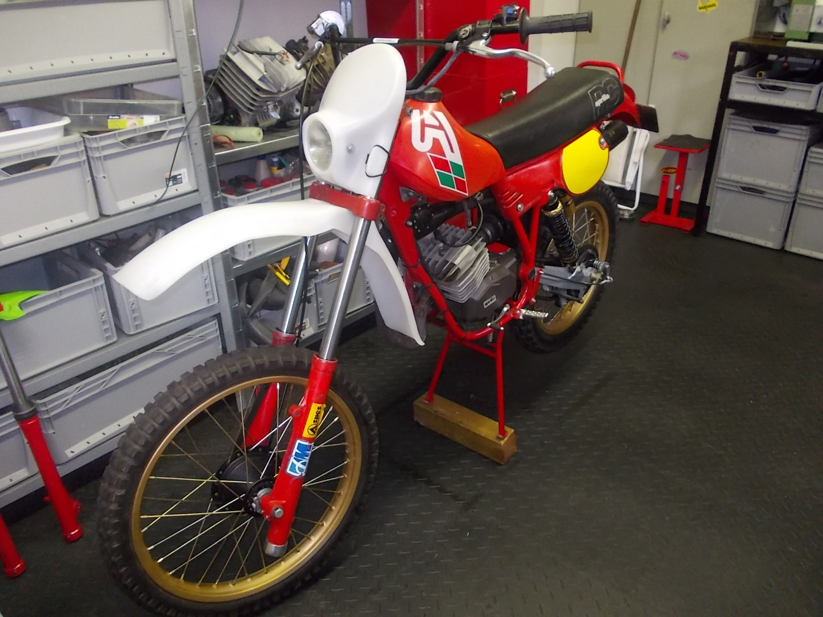

Johannes, du hast vollkommen recht, so ist es ein wenig "Pfusch", aber....
Ich teste ja erst mal ob die Gabel in der Aprilia überhaupt stimmig funktioniert, Fahrverhalten etc. Wenn das alles nicht passt, kann ich die Gabel jetzt noch 1:1 in einer 80er Navaho Spezial einbauen. Sonst müsste ich ja wieder was umbauen.
Lagersitze passen aber komischerweise, evtl. ist ja nur das Steuerrohr "zu lang". Genau das würde ich dann abändern, wenn die Gabel in der Aprilia bleibt. Würde dazu aber auch nicht unbedingt das Rohr aus der Gabelbrücke pressen (da bin bei Dirk), sondern würde mir die Arbeit machen, alles zusammen auf der Drehbank auszurichten.
Muss als nächstes mal Öl in die Gabel kippen und dann die Bremse komplettieren. Dann wieder Lenker dran und neuen Bremszug verbauen. Lampenmaske hab ich noch passend zur Gabel, aber ich brauche noch nen passenden Kotflügel. Der von der Foralgabel ist zu schmal von den Bohrungen her und überhaupt, würde ich da sowieso keine vernünftigen reinbekommen (zu schmal halt). Muss heute aber eh mit dem Kollegen telefonieren, evtl. kann er mir schnell noch nen passenden Kotflügel anfertigen :roll:
BeitragVerfasst: 7. Okt 2018 16:28
So werde mir mal rote Kunststoffteile machen lassen. Evtl. Finde ich ja in Novegro ne breite Lampenmaske im Apriliadesign.
Aber ich wollte schon vorher mal auf der Gasse ne Probefahrt machen. Daher mal den Kotflügel der (zerlegten) Hopi dran gemacht und eine passende Lampenmaske. Naja so schlimm sieht das in milchig jetzt auch nicht aus, wird aber rot werden.
Die Bremsanker-Zugstrebe hab ich erst mal aus poppeligen Flachstahl gemacht, zum Testen OK.
Zuerst dachte ich die 35er Gabel wäre optisch evtl. zu massig. Aber in der Werkstatt sieht das gerade wegen der kräftigen Aluschwinge irgendwie stimmig aus. Mal in freier Wildbahn genauer betrachten.

Sehr sehr schick, aber verändert man durch die längere Gabel nicht die Geometrie des Fahrwerks, anderer Lenkwinkel, Vorlauf usw..
