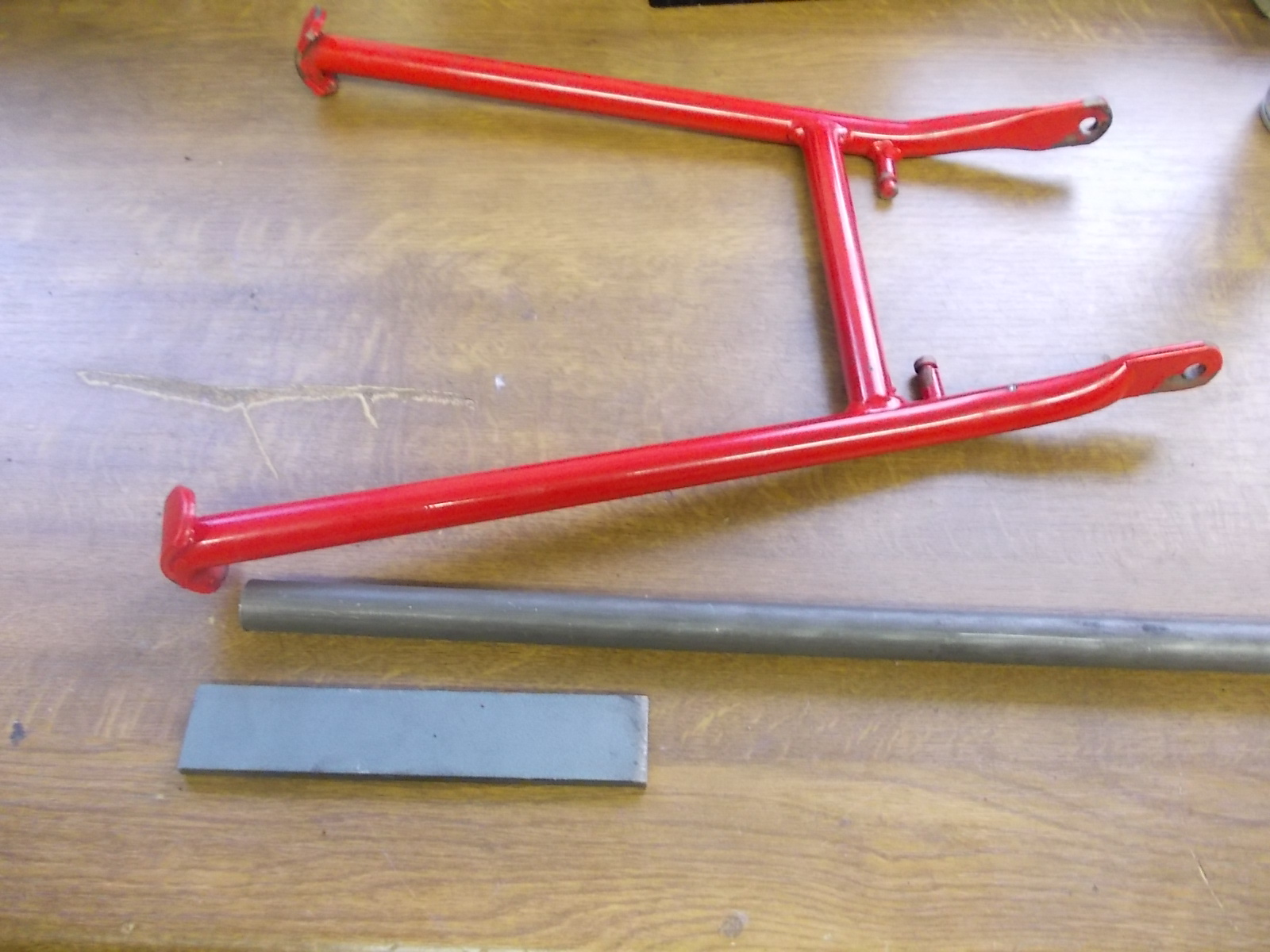

BeitragVerfasst: 25. Okt 2018 18:42
Durch die etwas längere Gabel ist der Ständer zu kurz. Überhaupt war der recht knapp, hab gerne die Mopeds etwas höher auf dem Ständer (Radausbau, Kettenpflege etc.)
Will aber nicht den Originalständer verlängern, zu Schade. Also ist neubauen angesagt :roll:
Also mal geschaut was an Rohmaterial in Form von Flacheisen und Rohr vorhanden und auch noch schweissbar ist.

BeitragVerfasst: 25. Okt 2018 22:31
Wieder mal perfektes Handwerk, Kalle! Ist das Original auch mit Flacheisen, oder sind die Rohre flach gequetscht?
Schaut gut aus, die Aprilia. Vorne würde ich den M.Robert Kotflügel wählen.
BeitragVerfasst: 26. Okt 2018 07:04
Ja Original ist das Flache die gepressten Rohre. Leider hab ich aktuell nur nen „Spaydosen“ Brenner zur Verfügung. Damit war es schon schwer genug die Rohre so heiss zu bekommen, dass ich die biegen konnte.
Ein Versuch das Ganze mit der 10t Presse zu machen scheiterte. Die Rohre sind nicht nahtlos und beim Pressen reisst dann die Naht.
=> Ich nehme einfach ein Flacheisen und schweisse das ans Rohr. Verschwindet nachher auch noch weitestgehend unter dem Rahmen.
Was den Kotflügel angeht stimme ich dir zu. Muss sehen was Novegro bringt, sonst mal den Franzosen angehen.
