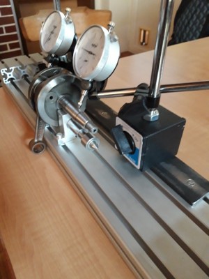

BeitragVerfasst: 15. Dez 2018 15:53
Registriert: 2. Jul 2018 14:42
Beiträge: 23
2018121514461900.jpg [ 105.12 KiB | 21469-mal betrachtet ]
Habe mir was gebaut.Funktioniert top und net teuer 8-)

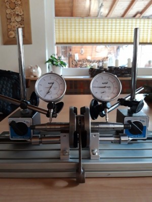

BeitragVerfasst: 15. Dez 2018 15:56
Beiträge: 23
2018121514541700.jpg [ 96.14 KiB | 21468-mal betrachtet ]
